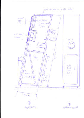

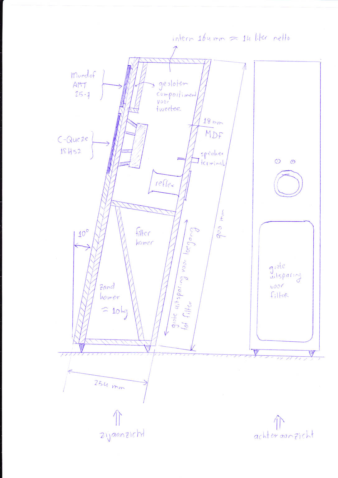

Re: luidspreker ontwerpwedstrijd
Nou Walt, hij starte zijn subwoofer project later dan jij jouw actuele dus eigenlijk is hij gewoon sneller klaar maar wel recenter iets gestart dan jij
http://www.zelfbouwaudio.nl/forum/viewt ... =3&t=16412
En nu we het er toch over hebben, jij kan die tekening nu mooi gebruiken voor deze 87,50 per kant wedstrijd. Normaal gesproken ben jij dat per filter al ruim kwijt, wat zeg ik, per condensator. Nu kun je met een Scanspeak 6,5" meedingen, lijkt me dat je daarmee een zeer serieuze kandidaat bent. Nu snap je ook waarom het budget met 200,- euro weinig echte keuzes meer afdwingt, dan kun je namelijk makkelijk een tweeter kiezen rond de 30,- euro.
