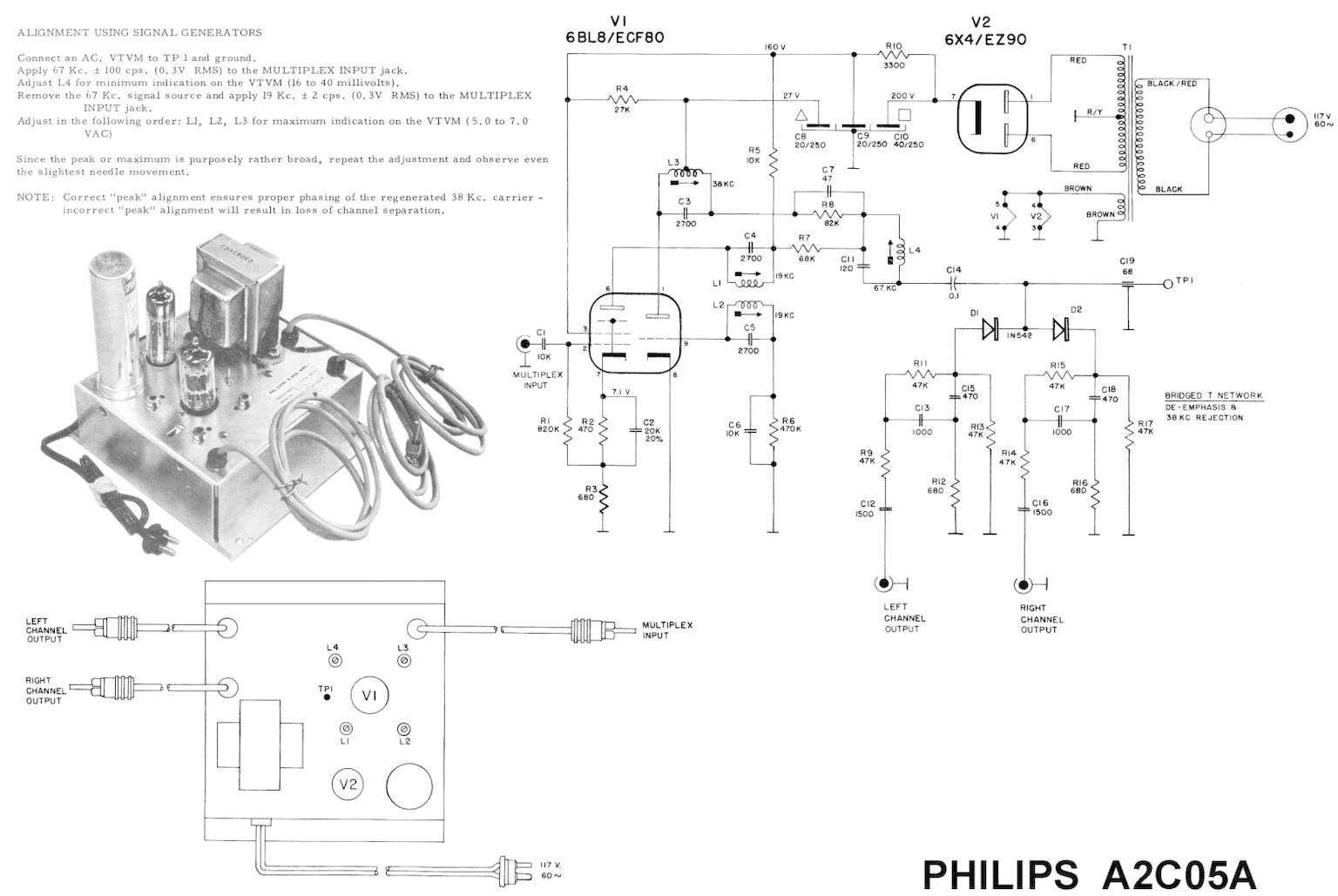

Re: FM Tuner met uitgang 4 CH MPX ?
Mr Tube schreef:
IC's komen er niet in! dan een Philips moduletje of zo met transistors
Heb je hier iets aan ?
Bericht door Mr Tube »
Die schakeling is geniaal!
zoals we dat van Philips gewend zijn weten ze weer het maximale te bereiken met een minimum aan componenten!
slechts een buis! (afgezien van de gelijkrichter).
