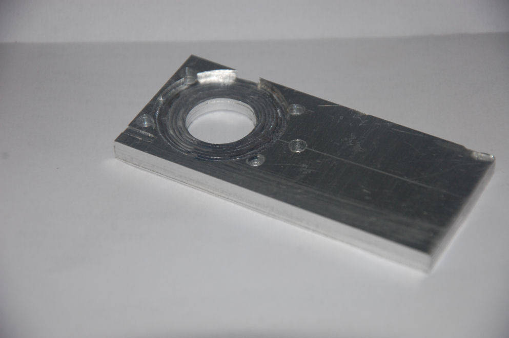

rjmulder
Berichten: 1188
Locatie: Twente
Re: Mijn NoB(udget) CNC machine.
Bericht door rjmulder »
Dat ziet er niet verkeert uit. Ben ook elke keer aan het kijken naar een CNC maar heb geen zin om er een kapitaal aan uit te geven :roll:

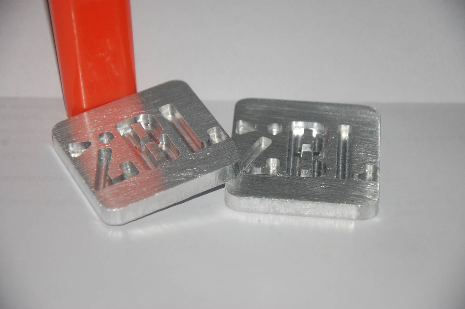

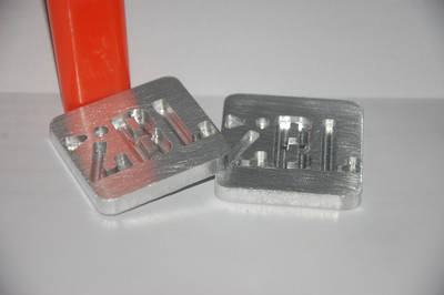

Hoe lang is die bezig geweest met dat stukje aluminium en hoe nauwkeurig is die?

hrscharft
Berichten: 1507
Locatie: Delfzijl
Bericht door hrscharft »
Poeh hoe lang is ie bezig geweest.....
Eehm denk ongeveer 20 minuten tot een half uurtje.
Over de nauwkeurigheid kan ik nog niet heel veel zeggen omdat ik behalve een schuifmaat van de aldi niet over echt nauwkeurig meetgereedschap beschik. Maar ik schat ergens tussen een halve en een tiende mm nauwkeurigheid.
Voor wat betreft de totale kosten van de machine. Ik geloof dat ik iets van tussen de 3 en 400 euro heb uitgegeven aan materiaal.
@ meiborg.
Uitsmeren had ik niet echt last van hoor misschien lijkt het zo op de foto maar kreeg allemaal keurige spaantjes en de frees liep ook niet vol. Wel heb ik tijdens het frezen rijkelijk zitten spuiten met wd40.
De aluminium die ik heb gebruikt is trouwens ook een behoorlijk harde variant dus ook erg geschikt om in te frezen.
Als je dat bouwmarkt spul heb dat stroopt idd als de ziekte zelfs als je er gewoon een gaatje in wilt boren.
Berichten: 36759
Mooi werk Harm :sure:
Dat bouwmarkt spul is geen ander alu dan van de metaalhandel hoor. Is alleen maar onevenredig duur. Smeer alu nou met spiritus. En als je dat te gevaarlijk vindt (brandgevaar) haal dan bij een goede gereedschapshandel een litertje emulgeerbare (watermengbaar) boorolie. Doe je een eeuwigheid mee. Alu moet je niet alleen smeren maar ook koelen.

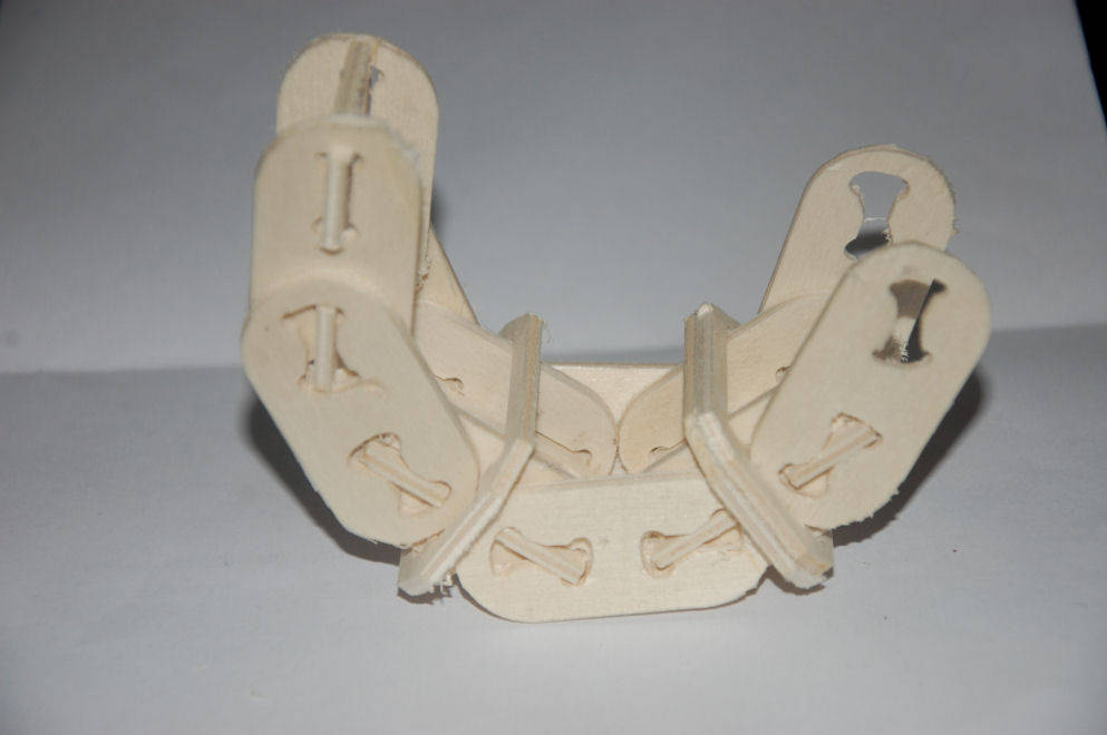

Prijs was voor alles bij elkaar.
Uiteraard wel met een beetje mazzel wat kunnen kopen op marktplaats waaronder een niet afgemaakt project van iemand die de motoren en aansturing al wel gekocht had.
Vanavond trouwens nog een beetje aan het spelen geweest en inmiddels is het eerste daadwerkelijk bruikbare product van de band gerold.
Een tweetal badges voor dat andere project waar ik mee bezig ben, namelijk een nieuwe set luidsprekers voor in de woonkamer.
[youtube]http://www.youtube.com/watch?v=POaZZAx5DTQ[/youtube]

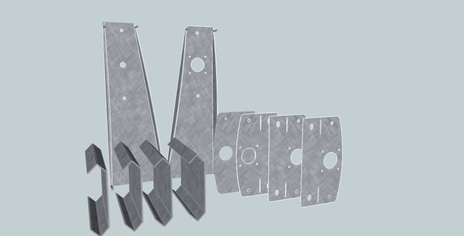

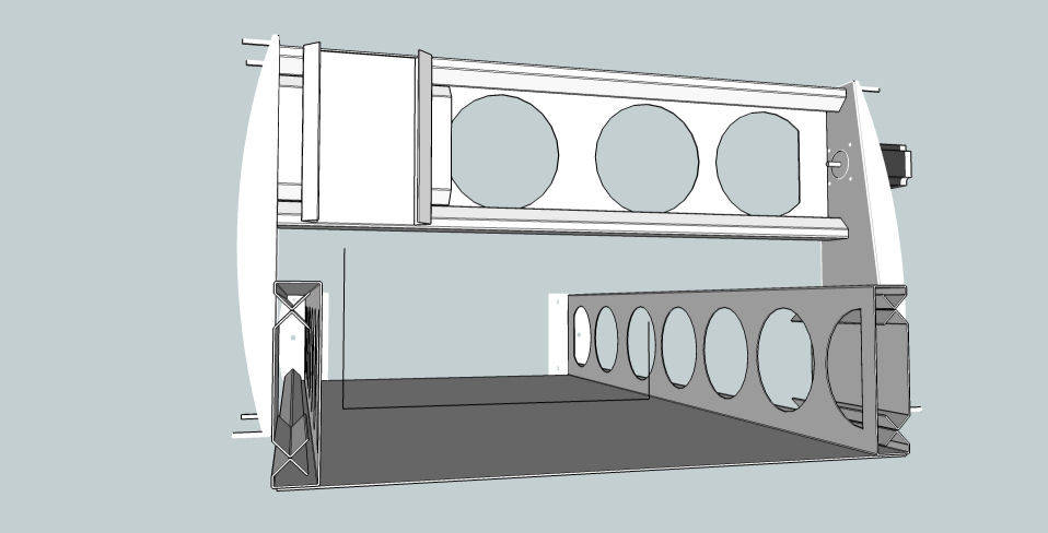

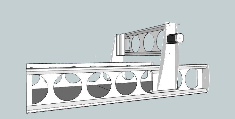

De eerste machine is nog maar amper klaar of er borrelt al weer wat niews. Uiteraard zou dit dan ook beter moeten worden.
Ik heb vandaag van Chris (Zoltar) een tas vol met onderdelen gekregen van een machine die hij niet langer bouwt en verkoopt.
Mooie gezette delen in RVS.
Nadat ik er een poosje mee in mijn handen heb gezeten en er eens goed naar heb gekeken is het onderstaande idee op komen borrelen.
Misschien dat jullie er jullie mening eens over kunnen geven.

Berichten: 28480
Dacht even in het "bruut hijklusje" beland te zijn..... :mrgreen:
Misschien moet Walter er wat berekeningen op loslaten ? :mrgreen:

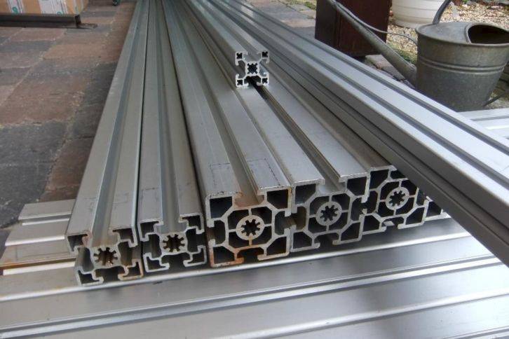

Aantal profieltjes gescoord.
12 meter van die grote jongens.<br />60x60mm
60x60mm
Dat word zware concurrentie voor Freeskees ! :lol:

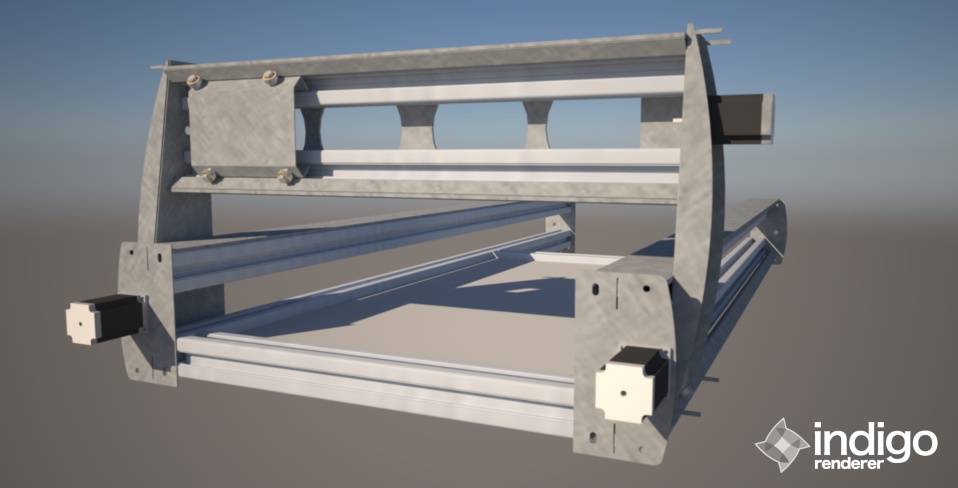

Avondje aan de tekentafel heeft het volgende concept opgeleverd.
hrscharft
Berichten: 1507
Locatie: Delfzijl
Een goede basis??
