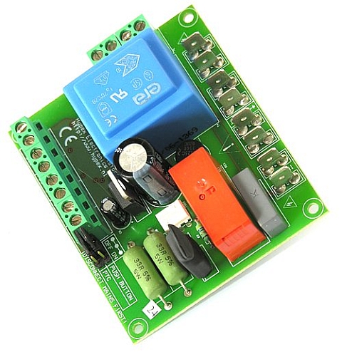

Dit is die van Hypex:
50 euri ex, zitten zelfs DC protectie ingangen op!

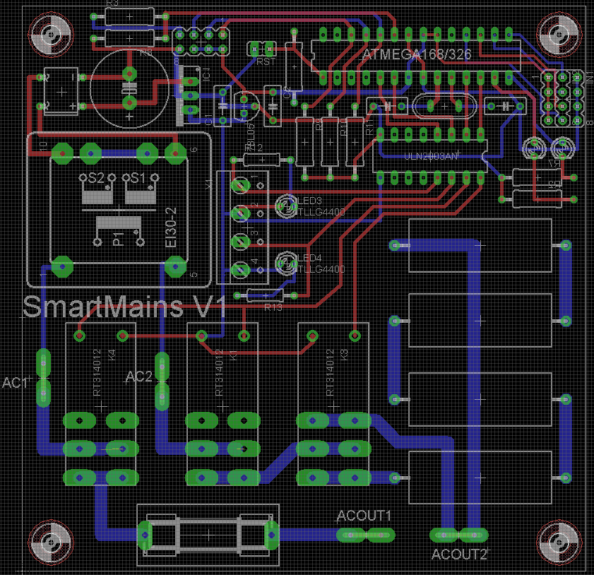

Even op m'n gemak die print bestudeerd,er valt me zo 't een en ander op :o .
Relais K3 (zou ie ook zingen :) ) schakelt tussen met/zonder serieweerstand.De meeste relais verbreken voor ze verbinden,zal wel mooi vonken 8) .Het relais moet de weerstand(en) kortsluiten.
Waaom heb je SCL niet aan stekker zitten,nu moet de IC eruit om van een prog.te worden voorzien.
Is die weerstand van Reset naar +5V wel nodig,in de chip zit die weerstand toch al :? .
Je geeft als type 168/326 op ,is dat niet 168/328 ?

Relais K3 schakelt tussen met/zonder serieweerstand.De meeste relais verbreken voor ze verbinden,zal wel mooi vonken
Ahh, ik zie nu pas waarom dat in plaatjes eerder werd genoemd. Ik had er niet bij stilgestaan dat gedurende een x'de van een seconde er geen verbinding was. Permanent via de weerstanden en een parallel baantje zonder de weerstanden is mooier/beter. Ik zag de plaatjes wel, maar kon het voordeel niet beredenen.
Klopt. Ik wil het IC voorzien van 1 code die, inderdaad na wat prutsen, voor iedereen handig zou zijn. In circuit programmeren heb ik weinig/falende ervaring mee dus ik ben begonnen met de technieken waarvan ik met 99% zeker weet dat het goed gaat. Ik gebruik dan natuurlijk wel van die gedraaide IC voetjes, anders sloop je de voet na 2 keer inprikken en uithalen.
Is die weerstand van Reset naar +5V wel nodig,in de chip zit die weerstand toch al.
Zou kunnen kloppen. Ik probeer braaf de Atmega-standalone handleidingen te volgen en daar wordt hij altijd toegepast. Idem met de analoge pennen. Ik kon niet vinden of er een pulldown weerstand intern zit.
Ja :sure: Kan gebeuren........
Als het goed is is prototype 1 al in productie. Dat was (bijna) goedkoper dan nieuwe boortjes kopen, nieuw etsmiddel halen en printjes laten mislukken omdat dubbelzijdige printen etsen natuurlijk iets moeilijker is.
De enige echte "fout" die ik nu zie is inderdaad je eerste opmerking. Ik kan als alles binnen is in ieder geval aan de slag met code tikken en wat "ervaring" opdoen. Ik kom er straks vast achter dat er dingen handiger/beter kunnen dus een V2 komt er ook vast wel (ooit)
Hetzelfde verhaal met die jumper-bende rechtsboven. Als ik straks bij DB de onderdelen haal bestel ik ook een DIP-switch. (om dimensies te controleren)

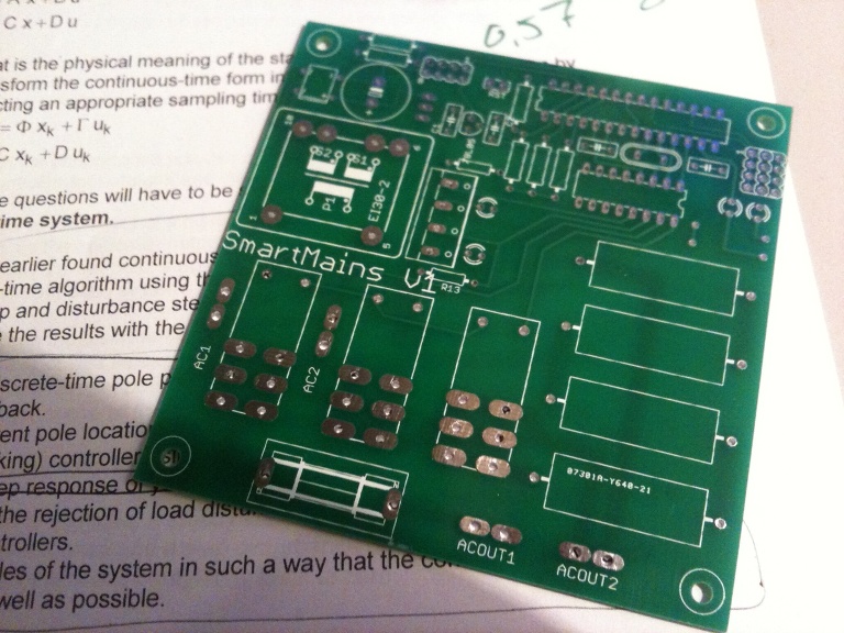

PCB's zijn binnen. Van de week meer updates. Woensdag of donderdag kom ik vast met meer nieuws.
Berichten: 28474
Re: SmartMains
Hee, de 7812 zit aan de verkeerde kant! Kan zijn dat ie per ongeluk als component op de bottomlayer terecht is gekomen. Je kunt hem dan gewoon omgedraaid monteren op de topside ( was je met een 7912 niet gelukt.....)
SuperR
Berichten: 1864
Locatie: Rotterdam
Re: SmartMains
Bericht door SuperR »
Klopt, geen idee hoe dat is gebeurd. Volgens mij staat in de part-omschrijving of hij in de top of bottom layer komt. Volgens mij heb ik die 7812 uit een Sparksfun library gehaald. Hoezo zou dat met een 7912 trouwens niet lukken?

Omdat die niet de gnd aansluiting op de middenpin heeft.
SuperR
Berichten: 1864
Locatie: Rotterdam
Re: SmartMains
Ik bedoel, voor iedere 3pin to220 behuizing kan ik hem sowieso omdraaien toch? De middelste pin blijft middelste en de buitenste kan ik wisselen door hem om zijn lengteas te draaien. Dus als ik een negatieve voeding had gemaakt met een 7912 had ik het ook op kunnen lossen.

Je hebt gelijk, zat verkeerd te denken. Schoot me een paar minuten geleden al te binnen. Even de printsporen goed volgen hoe de 7812 er nu op moet. Oftewel zit er een fout in de gebruikte footprint waarbij de tekst op de verkeerde kant terecht is gekomen of het component is geheel aan de verkeerde kant terecht gekomen.
Berichten: 28474
Re: SmartMains
Haha, hij zit aan de verkeerde kant. Kijk maar naar de componentennaam is gespiegeld en de stip wat pin 1 markeerd zit aan de verkeerde kant!

Robert, is de versie die je een aantal posts terug online hebt gezet, dezelfde als die je in China hebt laten maken ?
SuperR
Berichten: 1864
Locatie: Rotterdam
Re: SmartMains
Voor 99% waarschijnlijk. Aan de manier waarop je de vraag stelt haal ik dat ik een foutje heb gemaakt....
Wat betreft Ah!buis heeft gezegd ivm;
Dat kan gewoon opgelost worden door een extra verbinding tussen de relaispootjes te maken. Het gaat in deze serie voornamelijk om proof-of-concept dus er zitten vast nog wat eigenaardigheden in, maar ik verwacht wel dat ik alles naar wens operationeel krijg (zolang ik de datasheet van de ULN2003 en de Atmega168P goed heb begrepen, maar dat ging eerder ook goed :)
Re: SmartMains
Niet dat ik heb gezien...in die zit de 7812 aan de goed kant, vandaar.

In deze zit de 7812 gespiegeld:
