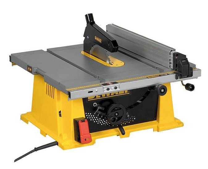

Misschien dat ik in dit topic ook maar eens mijn vraag kan stellen:
Ik heb een tijdje terug een zaagtafel aangeschaft van Dewalt, de DW744XP.
Hartstikke blij mee, maar ik krijg 'm niet aan de praat. Zodra ik de groene knop indruk
start ie wel, maar hij krijgt te weinig prik (althans zo lijkt het) om zichzelf draaiende te houden.
Hij slurpt 2000 watt, bij 11,4 Ampere. Ik vraag me nu af of het aan de stroomvoorziening ligt
in mijn schuurtje, of dat het iets te maken heeft met de zaagtafel.
Afgelopen zomervakantie had ik 'm al, en toen dacht ik dat het aan de zaagtafel lag.
Vandaar dat ie al een keer is opgestuurd, en onder garantie een nieuwe geleverd kreeg.
Hopelijk kan iemand mij hiermee helpen?

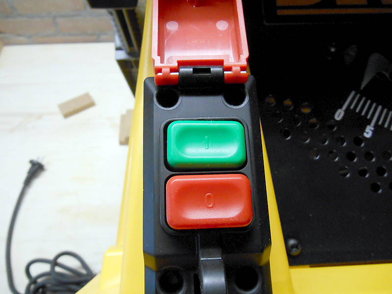

Wat nog niet helemaal duidelijk was uit dit verhaal is dat zodra de aan knop wordt losgelaten de machine gelijk uit schakelt.
Volgens de handleiding zit er een soft start op en het lijkt er op dat deze niet wil omschakelen.

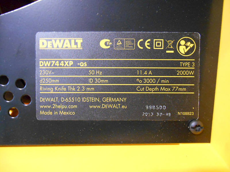

Het zal toch geen 115 VAC / 60 Hz. exemplaar zijn ? kijk voor de zekerheid het type plaatje even na.

Domme vraag, zit er geen beveiliging op die schakelaar? (= moet hij niet met twee handen ingeschakeld worden?)
Re: Welke zaagtafel gebruiken de zelfbouwers??
Hmm, deze machine heeft een nulspanningsschakelaar. D.w.z. hij moet opnieuw gestart worden als de spanning even wegvalt. Ik vraag mij af of je de start/aanknop wel diep genoeg indrukt zodat de houdmagneet de aanknop vasthoudt? Doe je dat niet dan veert de aanknop weer terug. Verder kan het zijn dat bij opstarten de spanning over de machine dusdanig zakt dat de houdmagneet de aan knop niet vast houdt. In dat geval zolang indrukken totdat de machine op toeren is.

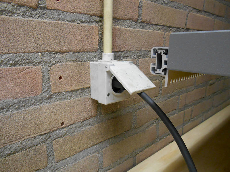

Heren, dank voor het meedenken! Ik heb 'm eindelijk een keer aan de praat gekregen!
Dat wil zeggen, starten, op toeren komen, en op toeren blijven wanneer ik de groene knop loslaat.
Ik zal dadelijk wat fotootjes erbij plaatsen dat jullie een indruk hebben van de zaagtafel,
maar ook van de vermoedelijke boosdoener: het stopcontact. Ik heb het stopcontact even
opengeschroefd, en dat bleek al een poos geleden. Er zat een berg stof en troep in, daar
word je akelig van. Even een keer geblazen, en toen zag ik dat de aarde draad maar net met
een klein stukje onder de schroef vast zat. Dat stopcontact is dus wat mij betreft aan vervanging toe.
Nog steeds ben ik er niet zeker van dat de zaagtafel het nu voor altijd wel doet, of dat het
wellicht ook te maken heeft met het klimaat in het schuurtje? Zou niet moeten kunnen natuurlijk,
maar je weet maar nooit in Schijndel!
Anyway, even een bak koffie er op nemen, jullie allemaal bedanken voor het meedenken!
Fijn dat er zo'n forum is! -thumb-
-Edit-
Bij deze de fotootjes:

Maar je hebt 'm toch op meerdere stopcontacten geprobeerd?
- Jasper Joppe Geers
- Berichten: 799
- Lid geworden op: zo 05 jun 2005, 0:29
- Locatie: Schijndel
Ja klopt, daarom blijf ik ook nog onzeker over de oplossing.
Voorlopig maar even blij zijn dat ie het wel doet, en dat het dus niet
aan de zaagtafel ligt!
