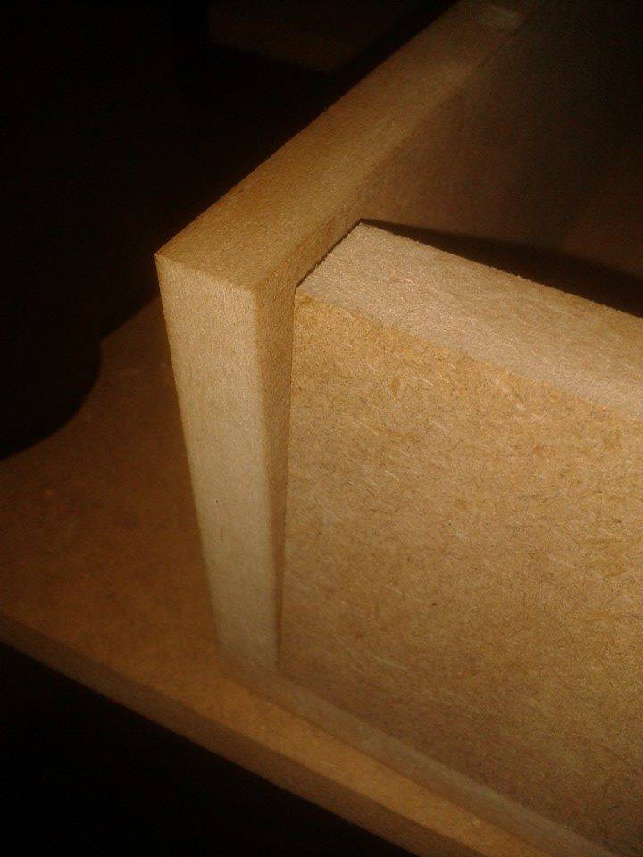

Nou, vandaag nog eentje.. Blijkbaar kunnen ze tegenwoordig ook niet meer haaks zagen :think:
Dit zou moeten passen als het haaks was. Staat met het zaagvlak op de onderkant
