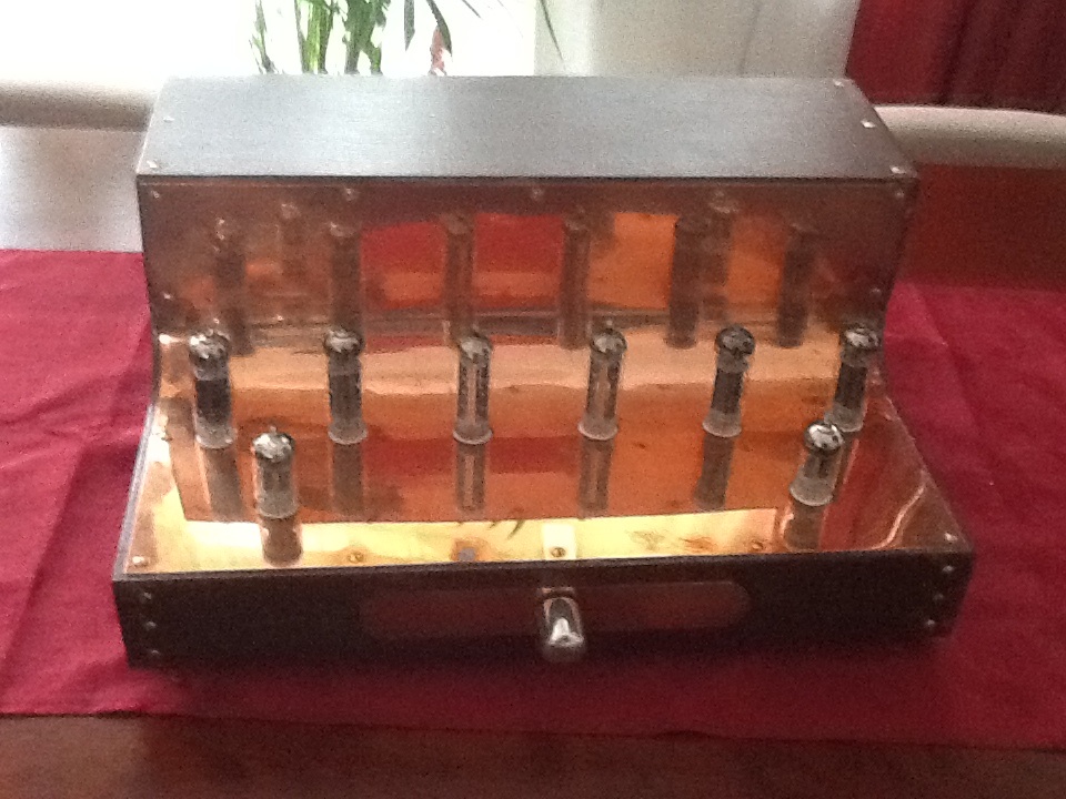

Hij is wel erg mooi geworden he.
Misschien wil je hier er ook wat over vertellen?
Welke mod had je ook alweer?
Oja welkom op het forum he.
Groetjes George

Ik ben nu eens bezig om de originele behuizing om te bouwen naar de Baby Huey schema staat al eerder aangeven in dit topic.
Alleen wil ik de stroom bron van Ah!Buis toepassen.
ik zit daar nu even naar te kijken en wil eigenlijk iets lager gaan zitten met de stroom.
Deze is nu hier 40mA en dat zou voor deze amp eigenlijk 38mA mogen zijn.
Houden de buizen het wat langer uit :)
Nu kijk ik naar de schakeling en zie het volgende (ik probeer hem te begrijpen) de zener bepaald de spanning waarop deze stroombron staat in gesteld.
zou deze hoger of lager moeten (is niet mijn bedoeling) dan deze aanpassen???
De weerstand Re bepaald de stroom die er mag lopen? deze is nu 150ohm als deze groter wordt, wordt de stroom dan kleiner?
zou ik naar 38mA willen dan zou volgens mij de waarde 158ohm moeten worden.
Klopt deze redenatie?
Dan nog een weerstand vinden van 158Ohm 1W dat valt niet mee.
Re: TubeSociety Mable project
De redenering klopt wel :D .Met die 150ohm en de stroom door de 5k6 (ong.1mA) is het totaal eigenlijk 42mA.
Dan moet 'r 10% af voor 38mA.Ofwel erbij voor de 150,wordt dan 165 dat zijn twee 330ohm parallel.
Maar och een mA meer of minder,vergeet niet dat de zener ook nog tot 5% kan afwijken.Lager spanning,minder stroom.

Was in Enschede onder de indruk door de wijze waarop je alles in een heel klein kastje gekregen hebt. Ga je nog een stroombrom "onder" de 6922's zetten? Zal je wel een negatieve hulpspanning voor nodig hebben.
Berichten: 8111
Ik heb al +en- 15V dus dat moet lukken.
ah!buis bedankt kan ik weer verder.
