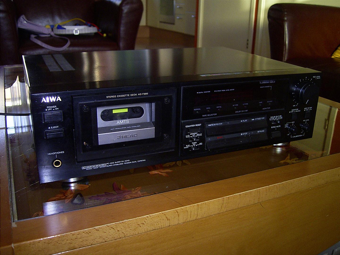

Dan zal ik ook maar even een oude foto van mijn Aiwa showen :

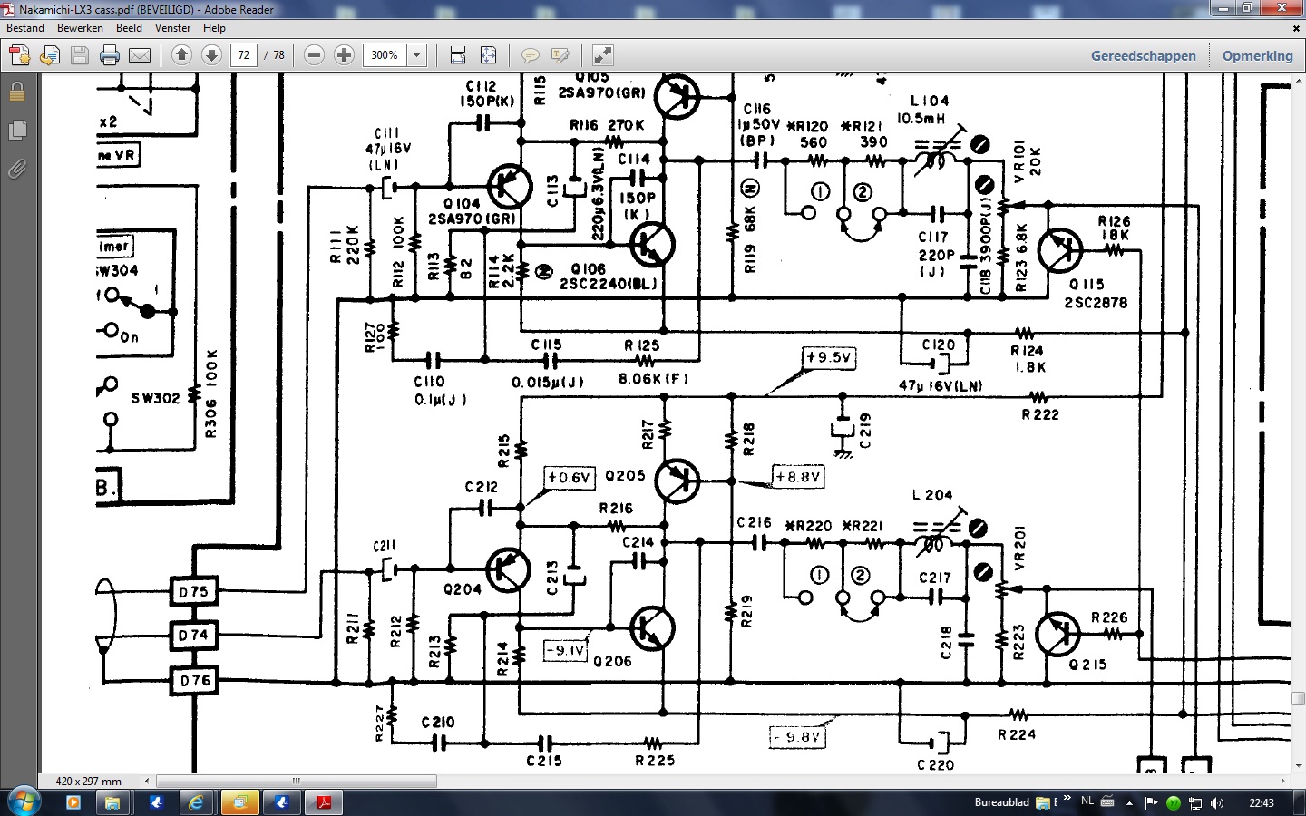

Eerder schreef ik dat er een storing in de LX-3 zat, het rechter kanaal geeft niet weer. dat is dus het eerste punt van aandacht waar ik mij vanavond op ben gaan richten.
Opnemen doet ie wel op 2 kanalen, da's geen probleem.
Ik heb hiervoor gebruikt een scoop, functiegenrator en multimeter. ik heb met de functiegenerator een kwartier lang een sinus van 1 kHz opgenomen op 0 dB, zonder Dolby.
Ik heb hier een plaatje met een gedeelte van het schema. de volledige SM hier neerzetten gaat niet want hij telt 80 pagina's en is ruim 20 MB.
Dit is de Play-back Amp, oftewel de weergave versterker.
Op D74 en D75 komt het signaal van de kop binnen, (daartussen zit nog die meervoudige schakelaar met die staalkabel, maar die is in orde,)
Boven is links, en onder is het rechterkanaal, ik heb het bandje met de sinus op afspelen gezet en ben met de scoop het signaal gaan volgen vanaf D74.
Hierbij kon ik natuurlijk mooi het andere kanaal als referentie gebruiken.
Het signaal kwam goed binnen, met de kop was dus niks mis. algauw bleek dat er geen versterking was op Q204 en Q205.
Waar ik op C116 een nette en flink versterkte sinus zag, had ik op C216 niets meer over, geen versterking dus.
Al gauw rees het vermoeden dat een van de transistoren het loodje had gelegd.
Om dat er in het schema voeding spanningen staan aangegeven besloot ik vervolgens om deze even na te meten.
Rechts van R222 zou het 12 VDC moeten zijn, ik meette 11.96 VDC. in orde dus.
Links van R222 kwam ik uit op 0.08 VDC waar het ongeveer 9.5 Volt zou moeten zijn.
Ik kwam dus al aardig in de buurt..... de negatieve spanningskant was wel in orde.
Toen kwam ik op het idee om C219 los te solderen, zodat ik zeker wist dat het niet daaraan lag maar aan de transistoren...
En vervolgens had ik geluid over twee kanalen !! :D O:)
Het bleek dus dat C219 was overleden, in sluiting naar de massa was gegaan, en zodoende de positieve kant van de versterker had platgelegd... :?
Probleem opgelost, vooralsnog heb ik hem even vervangen door een andere 470 uF elko

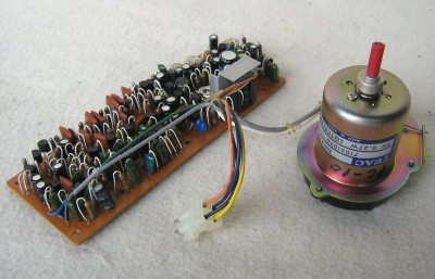

Stappenplan voor het onderhoud opgesteld :
- Vervangen van alle elko's
- Vervangen oranje condensatoren.
- Schoonmaken en smeren van het loopwerk.
- Demagnetiseren loopwerk.
- Opamps vervangen ?
- Nieuwe snarenset monteren.
Ik ga niet alles in een keer uitvoeren, is te duur en kost veel tijd.
Ga eerst de elko's aanpakken, ook hiervan heb ik (aan de hand van het schema) een lijstje opgesteld :

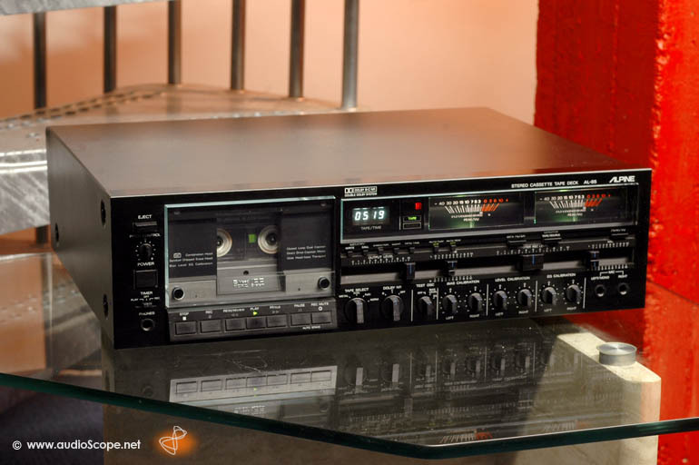

ha leuk die tape spullen!!
ik heb laatst een Alpine AL85 gescoord
drie koppen
dual capstan/direct drive
calibreerbaar bias EQ en level
binnenin nog eens zo'n 50 afregelpunten (ofzoiets)
specificeert op alle tapesoorten boven de 20KHz binnen 1,5dB
Ik kende dat apparaat niet en het merk alleen van de dure Car audio, wel een bijzonder deck in elk geval.

Alpine heeft zich ooit gericht op car audio, maar daarvoor deed het ook aan top home audio. Ik heb mn ouder ooit een Alpine deck gegeven (een wat goedkoper model).
Zelfs deze werd geleverd met individuele meetgegevens. Helaas is ie na een jaar of 15 kapot gegaan.

Zelf heb ik deze nog Teac PC10:
Compleet met de originele service docs. Zijn er niet veel van gemaakt. Daar is heel wat mee af geragd maar doet het na 40 jaar nog perfect. De kast is helemaal van spuitgiet aluminium. Er zit een direct drive capstan in met een borstelloze DC servo motor. Vrij uniek voor die tijd:
Op de stuurprint is geen IC te vinden, alle logica en PLL regellus is discreet met transistoren opgebouwd. Die print neemt zo'n beetje de helft van de kast in beslag.
