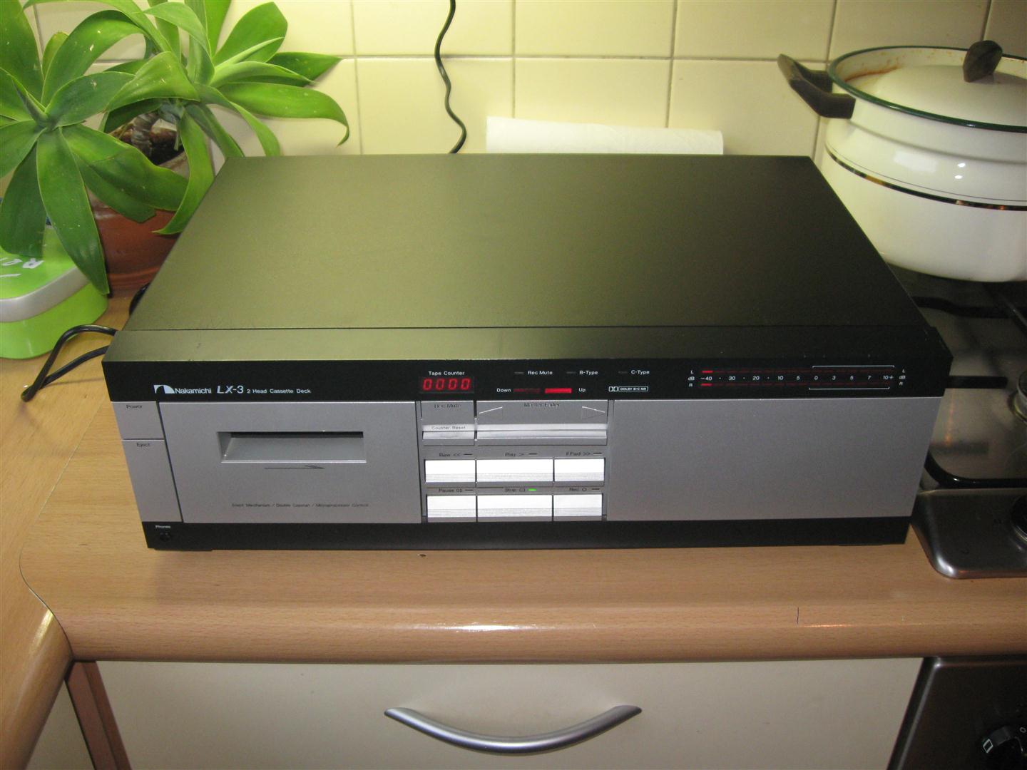

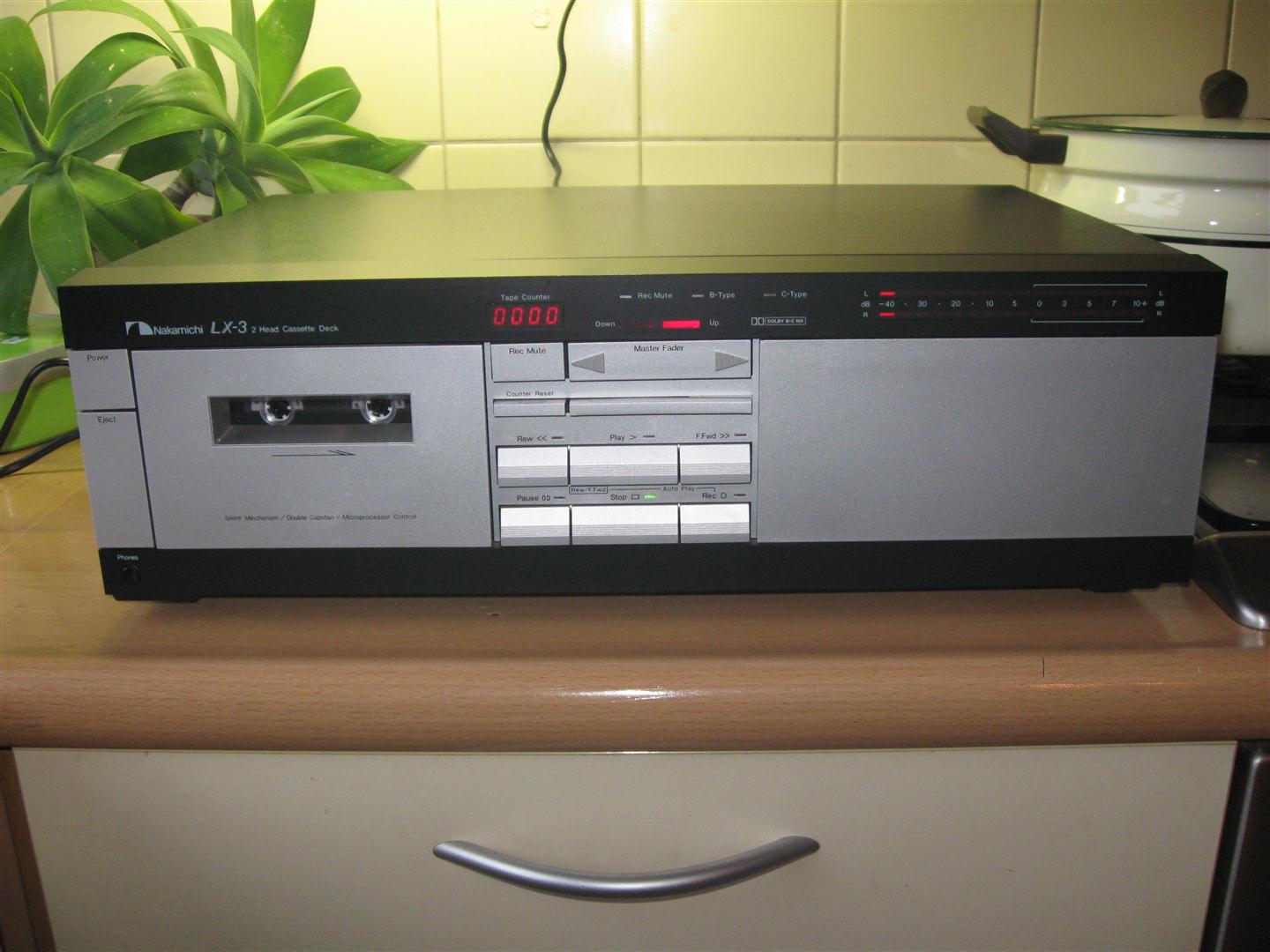

Gearriveerd....Een Cassettedeck...
en wat voor een...Nakamichi!! :D :D
(De foto's zijn van Internet, ik kan toch niet zo mooi fotograferen.)
Ik had een ernstige aanval van jaren '80 nostalgie...Ik kon er niks aan doen...
Zat een beetje te neuzen op marktplaats, en kwam zomaar bij de Naks terecht.
Vroeger totaal onbetaalbaar, nu maar voor een paar tientjes. welliswaar zijn de topmodellen nog steeds aan de prijs (paar honderd euro voor de CR5 en CR7. Dragon doet makkelijk 500.. :roll: )
20 jaar geleden al eens van plan geweest om er een te gaan kopen, ik had zo'n 800 gulden te besteden en dat was nog niet genoeg voor een Nak...die begonnen pas bij 1000 voor het aller eenvoudigste model, ze liepen dan ook makkelijk door tot een kleine 6000 gulden voor de Dragon. :roll:
Uiteindelijk toen gekozen voor een Aiwa AD-F880, prachtig ding, 3 koppen, mooie meter, IR AB, 2 motoren, goede sound....Maarrr het is geen Nakamichi, want dat waren de Rolls Royce's onder de casettedecks.

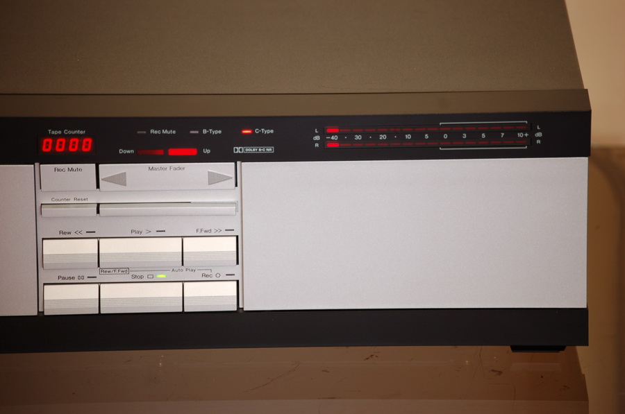

De LX serie is wat eenvoudiger qua mogelijkheden, zo heeft hij geen auto-bias en geen auto-azimut , maar hij schijnt te klinken als een dijk. Hij stamt dan ook af van de beroemde 700 en 1000 serie wat het loopwerk betreft. Wel heeft hij Dolby B en C, Dual Capstan, Drie (!) motoren, regelbare bias en een prachtige digitale bandteller. O:)
Een unieke Nakamichi vinding was de "pressure Pad Lifter" dit was een beugel die om de afspeel kop zat die ervoor zorgde dat het viltje achter de tape werd opgetild tijdens het afspelen.Naar nu blijkt heeft deze ervoor gezorgd dat koppen van Naks amper slijten.
Ongetwijfeld zal hij wat onderhoud nodig hebben, hij is dan ook ongeveer 30 jaar oud. :shock:
Gelukkig zijn user en service manuals heel simpel te vinden op internet, Ik heb dan nu ook SM's van alle nakamichi casettedecks op de PC staan,
denk dat ik er maar CD's tjes van ga branden en voor 3 knaken verkoop op marktplaats, anderen doen dat ook... :lol:
Wat is ie mooi hé ?

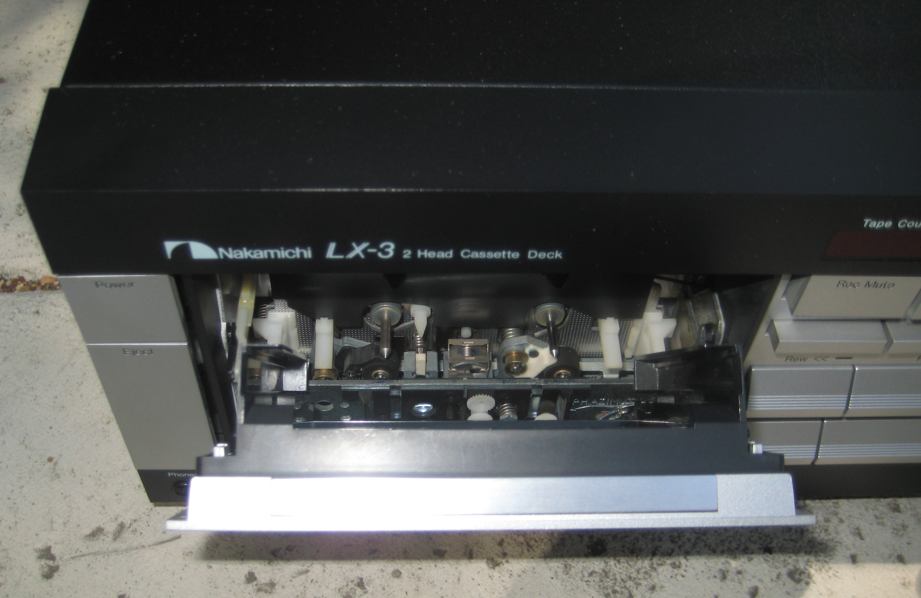

Inmiddels is hij binnen en uitgepakt, zeer degelijk verzonden, stevige kartonnen doos, oranje "fragile" plakband, piepschuim platen in de doos, schuimplastic om het deck. deed iederen het maar zo goed verzenden.
Mechanisch is hij helemaal in orde, voor zover ik dat nu kan zien. loopwerk draait goed, spoelen, afpelen, omschakelen is geen probleem.
Optisch ziet hij er keurig uit, op een paar (kleine) krasjes linksboven na. loopwerk ziet er ook vrij netjes uit, op wat stof na. in ieder geval geen erntige slijtsporen.

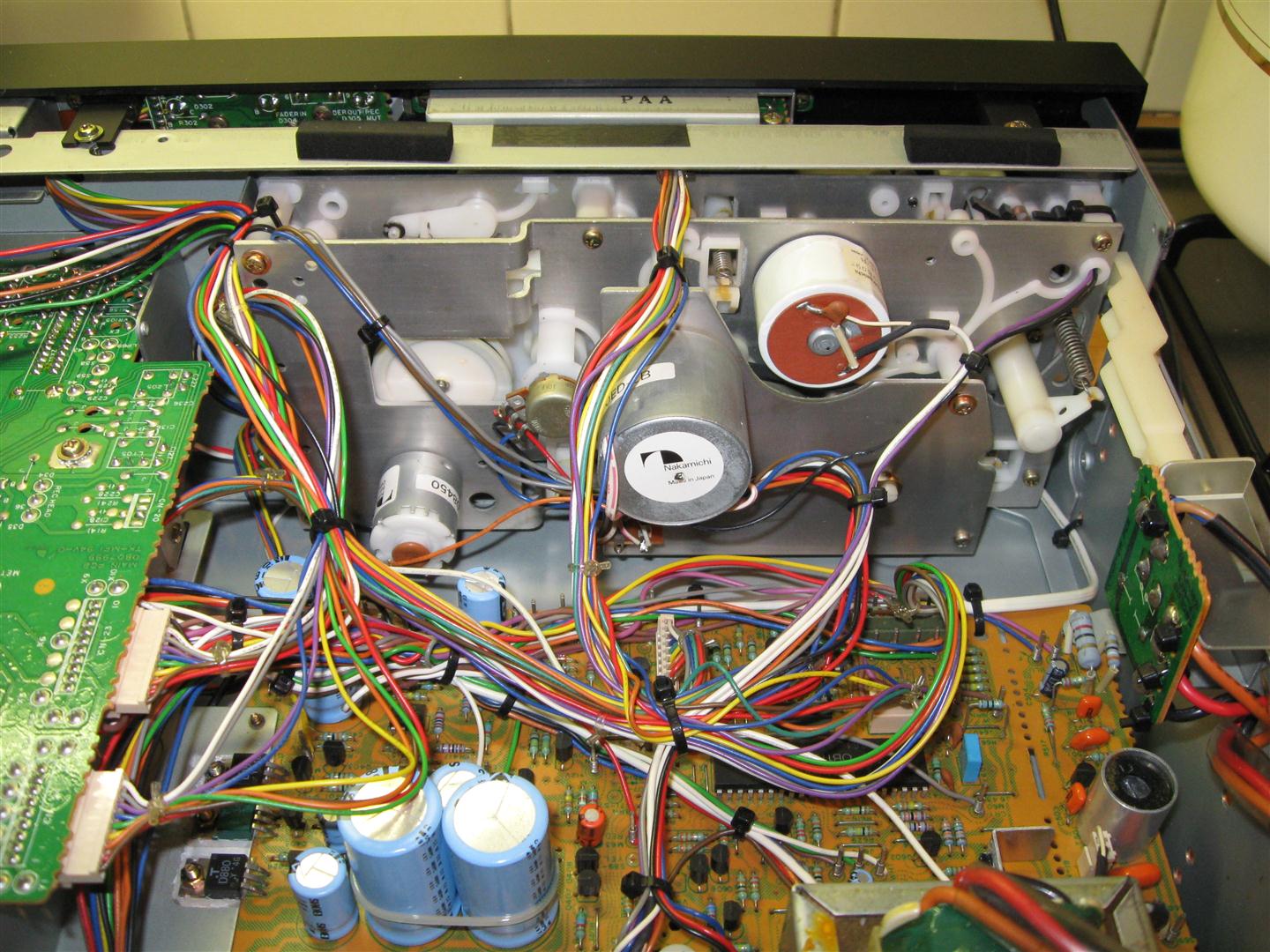

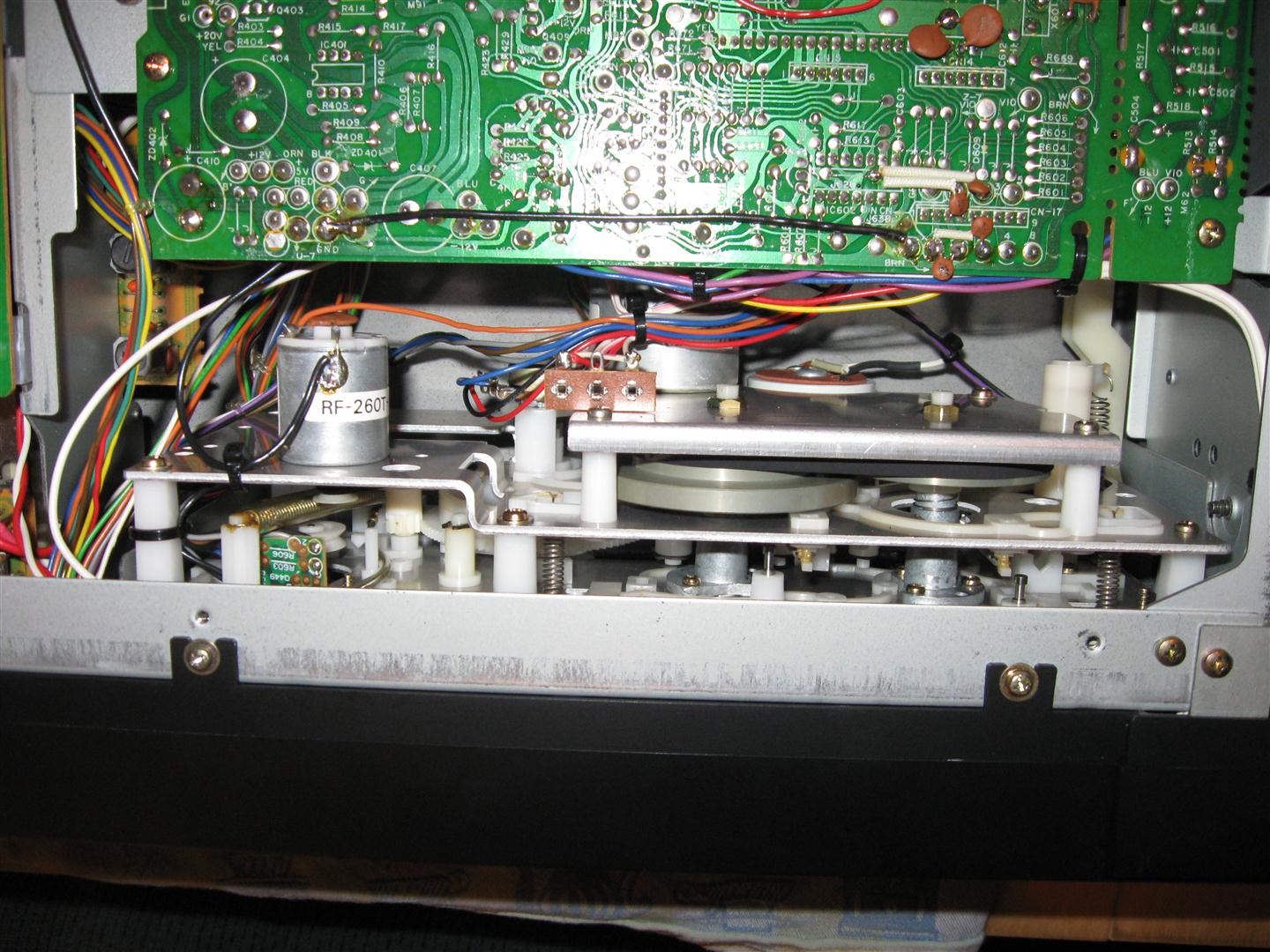

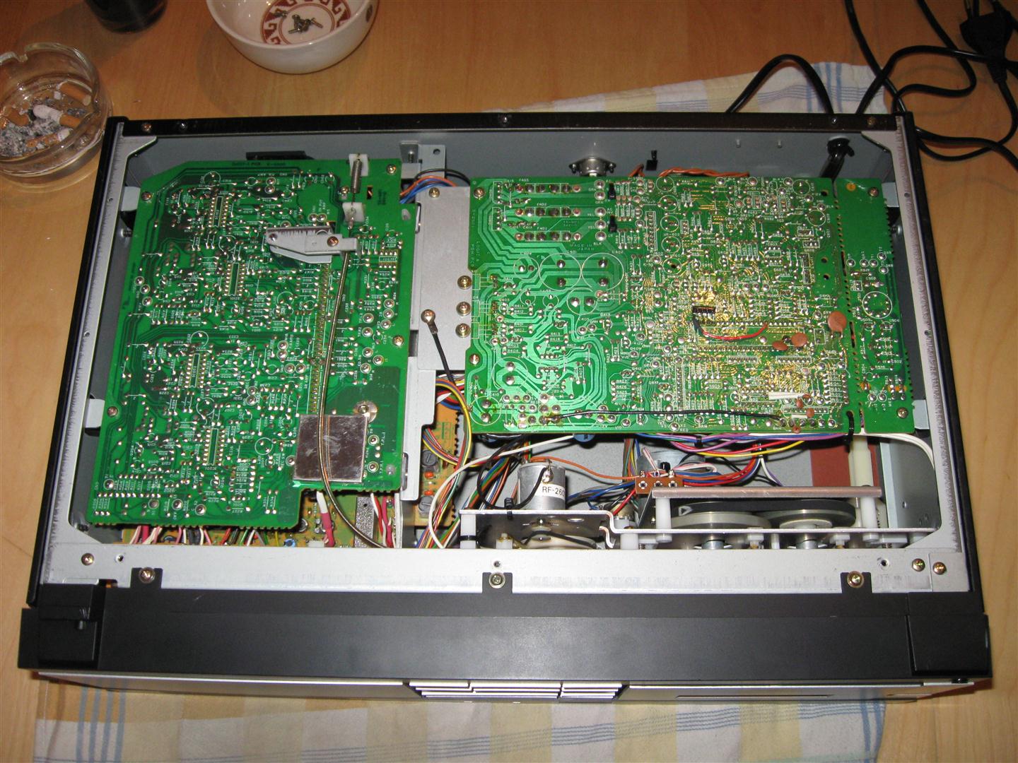

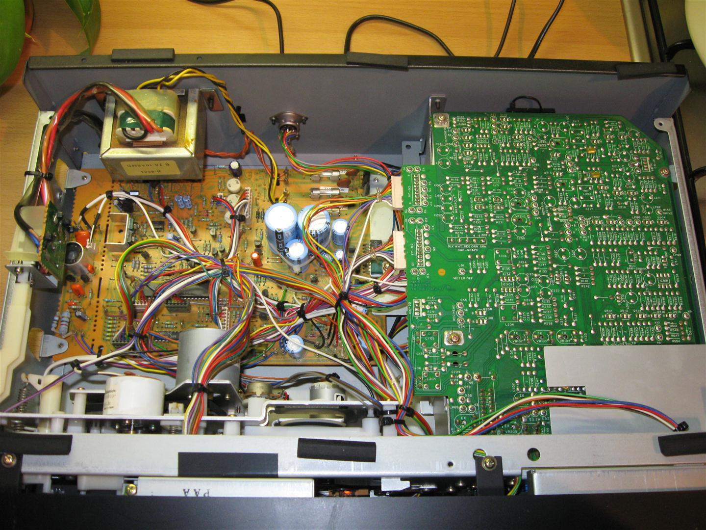

Foto tijd:
Het binnenwerk zit knap vol...Links de voeding ,motor aansturing en schakel logika met een echte microprocessor....
De rechter print bevat de onder andere de VU meter en de bandteller, daaronder zit nog zo'n print met de opname en weergave units.
het loopwerk is om te smullen, groot en stevig, degelijk maar toch elegant, je hoort het amper als hij draait of schakelt.
vanaf de onderkant, de staalkabel en hendel bedienen een meervoudige schakeleaar die de elektronika van weergave naar opname omschakeld.
Het voelt ook allemaal heel degeliijk en chique aan. het deurtje rechts is met een demper uitgerust waardoor hij heel smooth open zakt.
Ook de schakelaars en potmeters voelen degelijk en prettig aan. het straalt gewoon kwaliteit uit.
