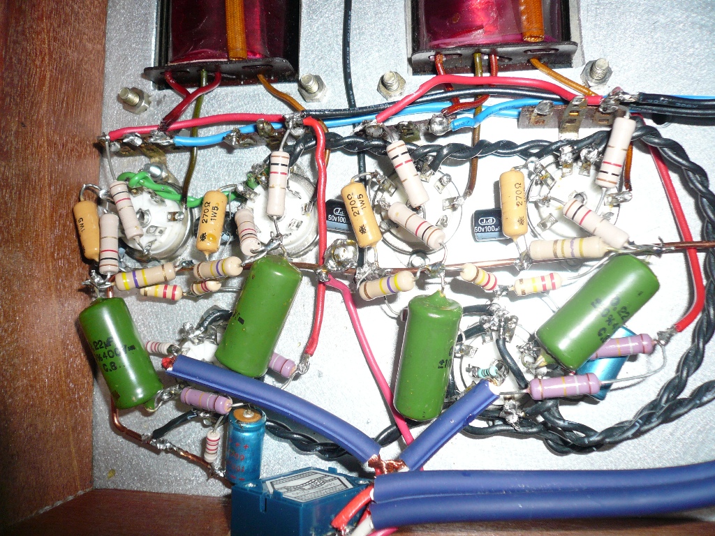

Jaja, hij zit in elkaar!! :rock:
Hij bromt alleen wel :( Niet mega hard, maar wel te hard om te negeren.
Ik heb de gloeidraaden extra getwist, en dicht tegen de plaat liggen. Heb ik dan ergens misschien bepaalde componenten te dicht op elkaar liggen?
Ik heb het getest met de 1K weerstand die voor de ECC83 zit tegen de massa aan. Dan blijft de brom erin zitten.
Verder heb ik alles naar het sterpunt gebracht (moet ik nog nette soldeerlipjes voor bestellen, heb het even zo gedaan, is neit zo mooi, maar het maakt wel goed contact!!) ook de nul van de voeding, en het scherm van de trafo.
Verder heb ik de UGT aangesloten zoals ik in een eerder schema heb getekend...
Iemand een suggestie hoe ik iets zou kunnen testen of uitsluiten?

Heb je 1 van de gloeidraden aan de massa?
Of heb je een middenaftakking? dan kun je nog een ontbrompotmeter proberen.
Hier heb je een plaatje hoe ik mijn centraal punt voor de aarde heb gemaakt op mijn HF10.
Een schroef met moer in het midden en daar een stuk koperdraad op.
Links onderin zie je een zwart draadje naar de aarde.
Voor de rest alle massa goed aangesloten?

Ik denk inderdaad dat het is wat Theo al aangaf, de gloeivoedingen moeten ergens een verbinding met massa hebben.

Je kunt 2 weerstanden van 100 Ohm aan beide gloeidraden maken
en die aan de massa leggen.
Of 1 draad van de gloeidraden gewoon aan de massa maken.

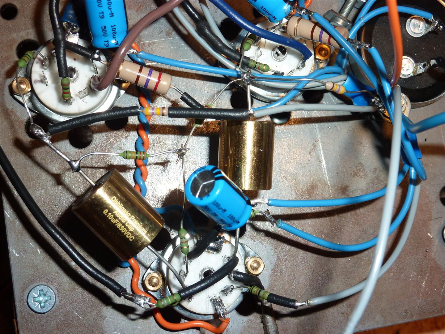

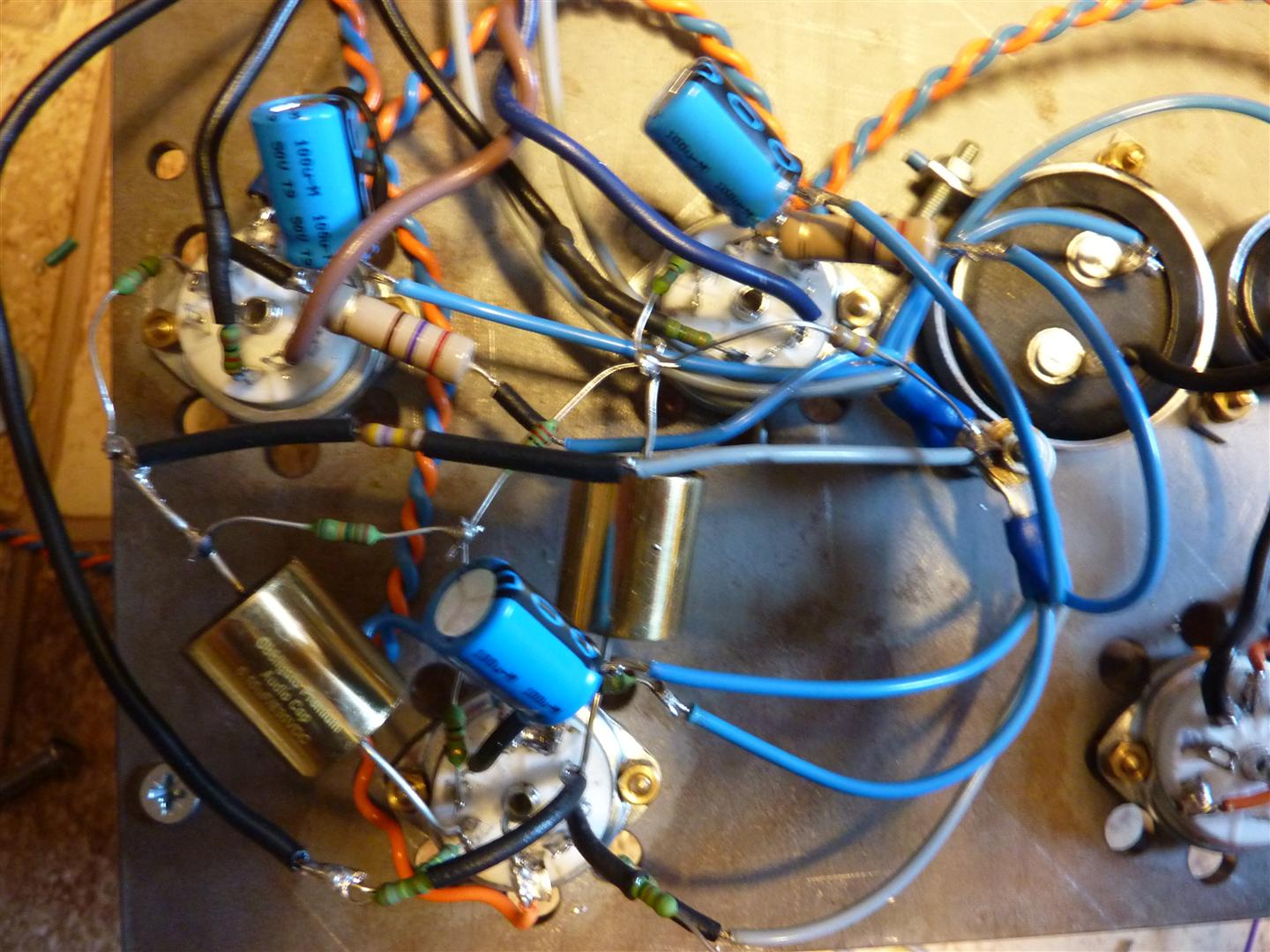

Even nog wat gemeten enzo.
Spanning tussen chassis en nul = 200 volt. Ik zag alleen wel dat ik het screen van de trafo niet aan had gesloten, nadat ik dit had gedaan halveerde de spanning.
spanning tussen chassis en poot 7 van den EZ81 = 300 volt, tussen chassis en poot 1 is 10V, als ik de screen niet aan de massa hang. Doe ik dat wel dan is spanning tussen chassis en poot 7 200V en chassis en poot 1 is 110 volt. Dat wisselt dan dus.
Ik heb meteen even de andere van de 2 trafo's aangesloten om te kijken of het daar misschien aan ligt, maar dat is niet...
Iemand een ideetje?
@theoK: heb jij gewoon een kort koperen draadje (+- 6cm) horizontaal gemonteerd en die centraal aan het chassis hangen? Mag dat ook?

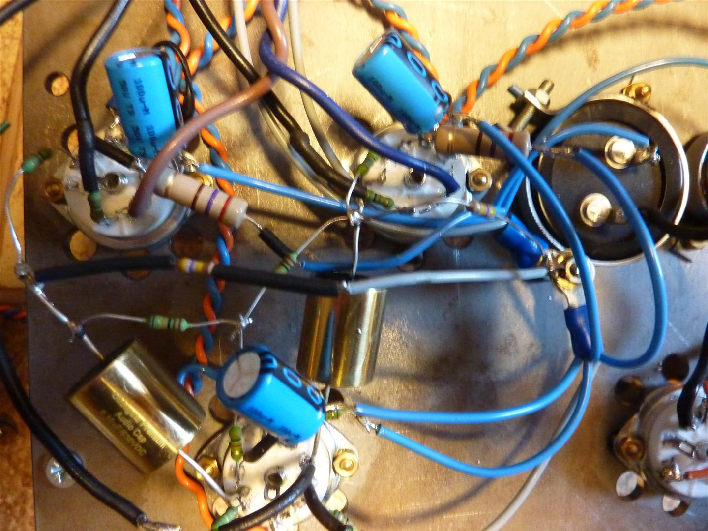

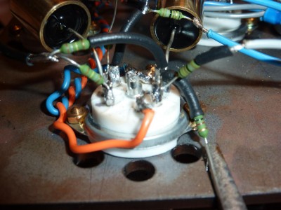

Verder, op de laatste detailfoto zie je een weerstand met daar een elco paralel overheen. Nu lopen ze allebei naar het sterpunt, mag ik dat anders ook echt parallel solderen, dus meteen aan de andere kant van de weerstand weer verbinden? Scheelt me een hoop draadjes in mijn sterpunt...
ECC83 met de ingang aan het chassis
Is dit slim?
Is dit slim?

Zoals je dat bij die van mij ziet heb ik een schroef in het midden gemaakt.
Daar hangt die koperen draad aan. Zo heb ik een centraal punt.
En op deze manier hoef je ook niet zoveel draadjes naar de massa te maken.
Het belangrijkste is dat je 1 centraal massapunt hebt.

Hmmmz oke, bedankt Theo, dan ga ik dat volgende keer ook zo maken... want dit is echt ellende. Zo onoverzichtelijk.
Heb nog maar even wat gemeten. En ik denk dat die spanning via mijn 0 aftakking komt (250 - 0 - 250 ) ik had alles beetje bij beetje losgesoldeerd tot alleen die overbleef. Toen stond de spanning er nog steeds op...
Kan het zijn dat ik ergens iets met een aarde moet doen? Ik heb namelijk geen geaarde stekker eraan zitten...
Ik snap het niet meer zo goed :S

Ik heb je plaatjes even goed bekeken.
Ik kom er ook even niet uit. Dit is idd wat lastig om zo te zien wat er aan de hand is.
En wat als je de nul losmaakt?
