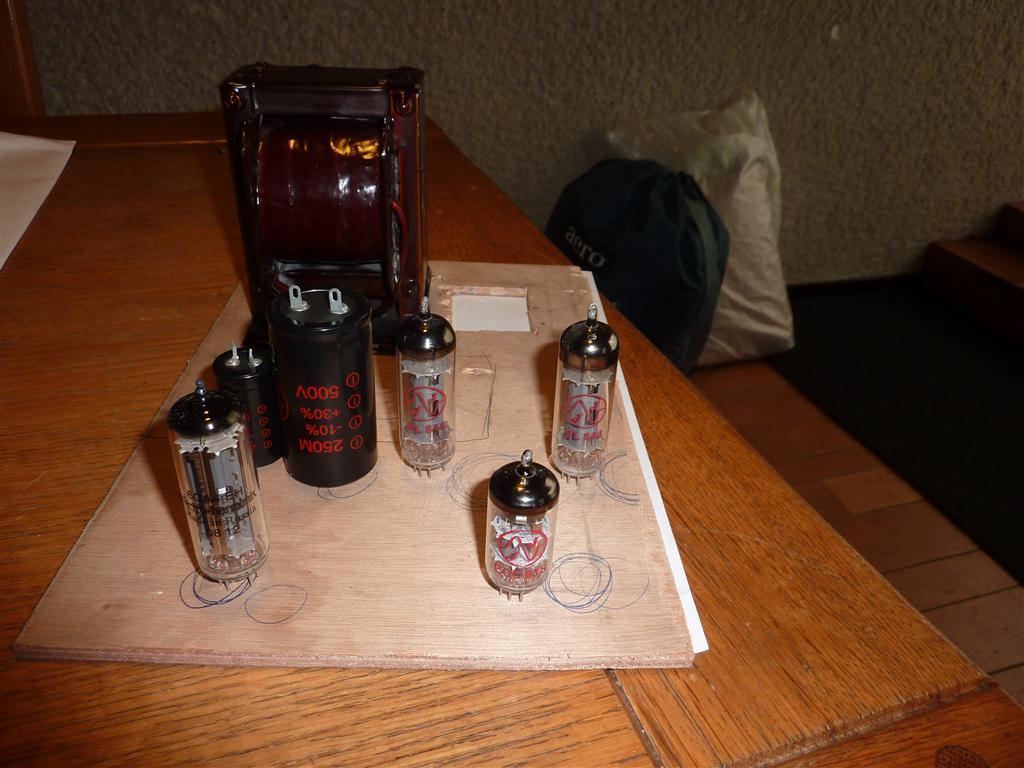

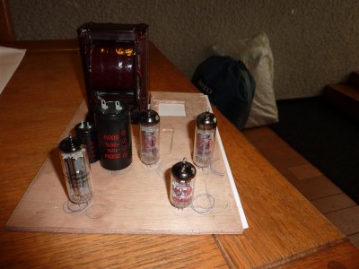

Heb een opstelling gemaak zoals hij aan de bovenkant eruit gaat zien. De grote smoorspoel en de grote 6uF condensator PIO komen in de behuizing. Dat wordt nog even passen en meten.

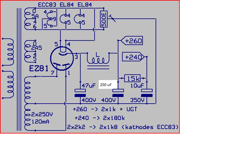

Het worden 2 monoblokken volgens een gemod Philips HF10 schema, 10 watt per blok. Daarbij komt een passieve voorversterker met een schitterende volumeknop en 3 ingangskanalen.

Gemod HF10 schema
Gemod HF10 schema

Ga jij ook die 22K weerstand plaatsen?
Die heb ik achterwege gelaten.

Wat doen al die kathode ontkoppelelco's in de schakeling? En waarom een ECC83? daarmee wordt je bandbreedte duidelijk beperkt!
John
De ECC83 is voor Audio echt breedbandig genoeg.
De ontkoppelelco in de tweede triode is een must. Eigenlijk zou die oneindig moeten kunnen versterken.
Bij de EL84's ontkoppel je de elco's omdat je anders een heel iel, basloos geluid overhoudt....

Dat is hij ook maar in deze schakeling begint hij rond de 16KHz al af te vallen, het zit hem in de vrij hoge uitgangsimpedantie van de ECC83 die een RC tijdconstante vormt met de millercapaciteit van de eindbuis (ca 90pF)
Doordat de kathode niet ontkoppeld is van de bovenste buis is de uitgangsimpedantie nog hoger dan normaal, die schat ik op zo'n 100K. Deze wordt dan wel weer iets verlaagd door de weerstanden van 180K en en 220K en 475K parallel maar dan nog blijft de uitgangsimpedantie behoorlijk hoog.
Als het alleen over de Miller capaciteit hebben : Bij de specs van de EL84 zie een Cag van 0,5pF staan. Voor een berekende Millercapaciteit van 90pF zou de EL84 ca. 180x moeten versterken :?: Lijkt me wat veel..
Sorry je hebt gelijk, ik dacht dat Cag 6pF was (zat hem in het woordje execpt. ....verkeerd gekeken dus).
In dat geval komen we op zo'n 20pF uit in totaal, dan gaan we de kant van 50 a 60KHz op wat realistischer is.
Omdat ie verre van oneidig versterkt zit er die 22k :roll:
Ik begreep dat die weerstand was om verschillen in de buizen op de heffen... Dus ik kijk even hoe hij het doet zonder die weerstand, hij is er altijd nog zo bijgezet ...

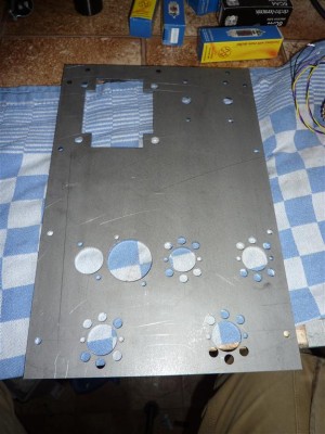

Vanavond komt mijn bovenplaat binnen, ik kan haast niet wachten. :o :mrgreen:

Ohhhh wat mooi :D :D
Gister was het er niet meer van gekomen, dus vanmiddag maar meteen de hele middag eraan gezeten. En al een heel eind opweg!!

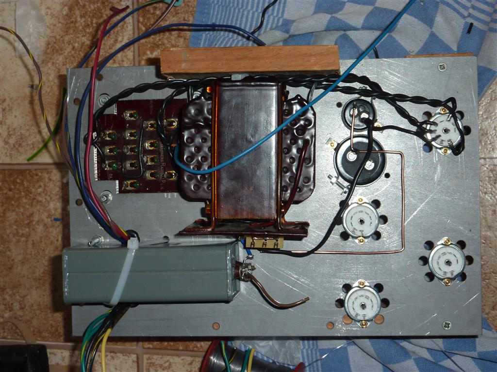

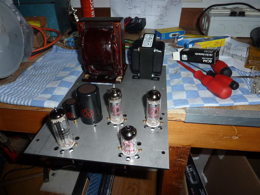

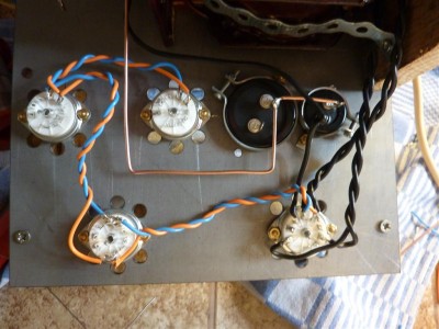

De beloofde foto's!!
Zoals jullie zien wil ik eigenlijk een ringleiding maken voor de nul.
Het geheel weegt ongeveer een kilo of 8. En ze krijgt de naam "Yo-C" (vernoemd naar mijn vriendin Josy)
Zijn er al mensen die rare dingen zien? Dingen waar ik waarschijnlijk problemen mee krijg?
Mvg Bart

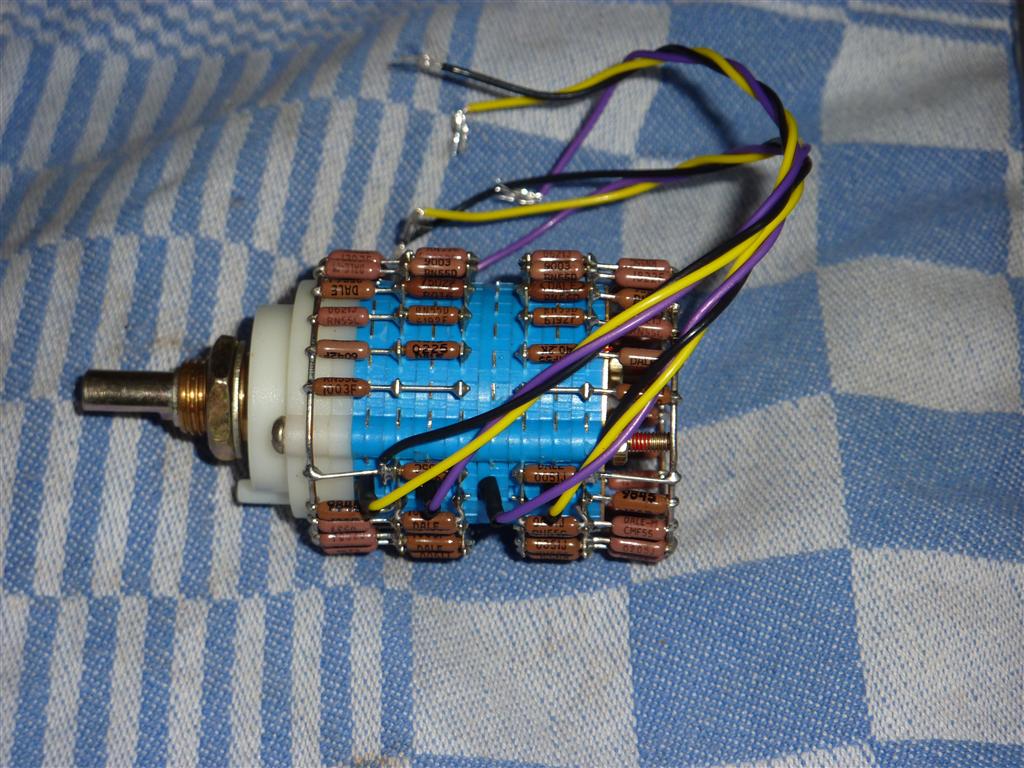

volumeknop
volumeknop

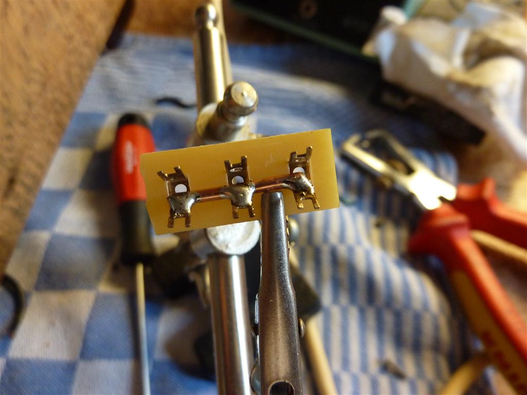

Aftakingkje maken :D
aftkaking op de smoorspoel

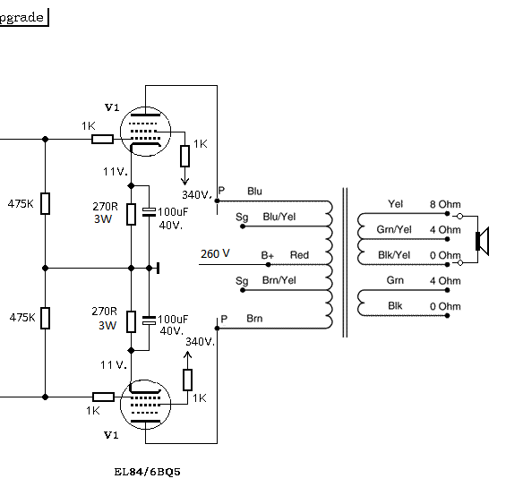

Oei, probleem nummer 2 :S
Ik heb even gegoogled hoe ik die hammond aan moet sluiten, maar ik twijfel een beetje omdat er iets gemod was in dit schema, in het origineel zit het anders namelijk.
Klopt het zoals ik het getekend (ge-paint) heb hieronder?
Mvg Bart

Berichten: 15171
Re: De bouw van mijn HF10 Monoblokken
Strak hoor, die gelaserde plaatjes, fraai! Maar je bent al aan he topbouwen zie ik, ga je de plaat nog bewerken, spuiten oid? Wil je dat niet eerst doen?
Ringleiding voor de nul, dat gaat niet goed. Neem 1 massapunt onderaan je topplaat, en zorg dat dit ook goed contact maakt me de plaat. Sluit vanaf hier afzonderlijk de massa aan naar elk punt waar dit nodig is, en dus niet rondleiden.
Berichten: 15171
Oja, die gloei, is dat AC (volgens mij zie ik 'm rechtstreeks vd trafo komen, kan het niet helemaal goed zien)? Dan mag je rustig wat strakker twisten, en de getwiste draad (als dat inderdaad AC is) zo dicht mogelijk tegen de topplaat aanleggen. Twisten gaat mooi door bv een accuboormachine te gebruiken, en het andere het eind vd draad in een banklschroef te klemmen.

kijk even op de doos van de Hammond UGT. Je moet voor acht ohm (ik neem aan dat dat je voorkeur heeft) een paar secundaire draden doorverbinden. De groene met de groen-gele geloof ik en de zwarte met de gele. Het staat ook op de site van Hammond.
De 4ohm-windingen parallel,zou best kunnen.Die twee in serie levert 16ohm op dat is veel spanning,weinig stroom(draad hoeft niet dik).Bij 4ohm is't net andersom.Met 8ohm. zit je er tussenin.Om bij een grotere stroom de koperverliezen laag te houden,een dikke wikkeldraad,of twee parallel zoals hier.Die 4ohm's moeten wel precies hetzelfde aantal wikkelingen hebben,maar als het de bedoeling van Hammond is zit dat wel snor.

Nu nog de nul.Zo'n dikke draad om alles aan te zetten gaat wel als je goei volgorde aanhoud.Tussen de elkos alleen het midden van de trafo-HS.Dan eindtrap,6µF,voorversterker.NIKS aan het chassis.Het verbinden van de nul met chassis gebeurt bij de ingang van de versterker.De verbinding aan de nul van de LS bij de kathodeweerstand van de ingangstriode,in verband met mogelijk achteraf toevoegen tegenkoppeling.

Oh, dat klinkt wel weer als een groot risico op brom ja. Dan wordt het wss toch een sterpunt. Heb nog een gaatje over naast mijn elco. Dan zet ik daar het sterpunt in.
Over de bewerking: omdat het monoblokken zijn moet ik er 2 maken natuurlijk :D en dit is een testopstelling. Als dit allemaal goed gaat dan laat ik nog een zelfde plaat bijsnijden, dan demonteer ik deze (ik kan gewoon alles losschroeven voorstichtig en aan elkaar laten zitten...) en dan gaat ze samen naar mijn oom die ze op het werk doet stralen en poedercoaten. Ik denk gewoon zwart.

Over de UGT's... Ik heb op de doos gekeken, maar daar kan ik niets op vinden, alleen op de site van Hammond. Maar staan 2 aftakkingen vanaf de buis, en dat was niet zoals het in het gemodde schema stond... Vandaar dat ik twijfelde :S ( en wat betekenen die letters P en SG bij dat schema. Positive en Shared Ground?)
Berichten: 15171
Die P staat voor Plate, en die SG staat voor Screen Grid of Shield Grid wordt 'ie ook wel genoemd, in elk geval je schermrooster.
