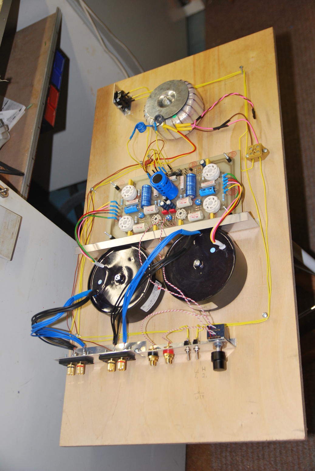

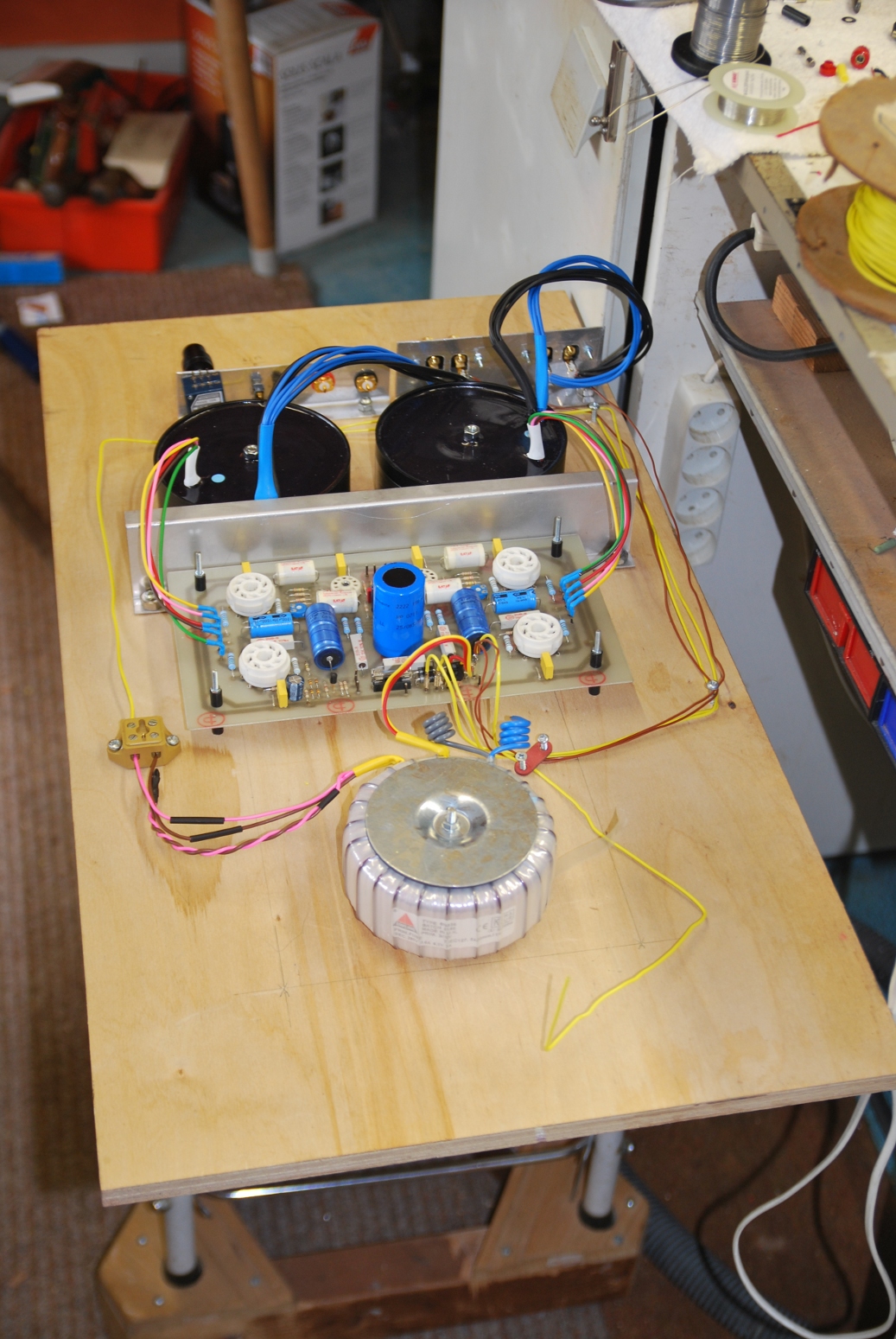

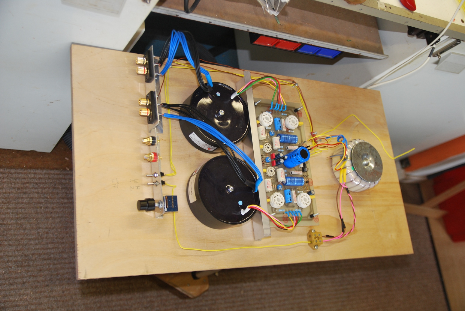

Kleine update omdat ik de kast te krap vind om te experimenteren. De klassieke "Versterker op een plank" :D

Een mooie ruimtelijke opzet Porcino! :lol:
audiomanics
Berichten: 4575
Locatie: Appelscha
Re: Afbouw UL-40S eindversterker
Bericht door audiomanics »
dit is wel een hele nette broodplank 8) Je zou er zo een plexiglas kap overheen kunnen zetten ....

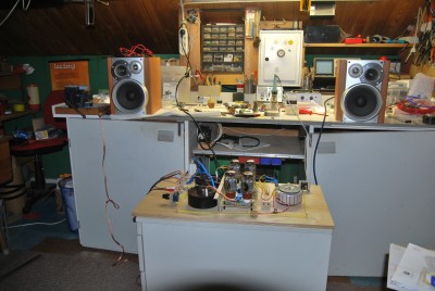

Zo na een nachtje blues en een dagje uitbrakken weer verder. zometeen laatste restje bedrading en dan de prik erop. Nu heb ik een antieke Variac waarmee ik rustig kan testen. Ook heb ik diverse multimeters om de spanningen her en der te meten maar dit is mijn eerste buizenversterker die ik tot leven zal wekken. Wat is daarvoor eigenlijk de gebruikelijke manier?

Zometeen de variac opzoeken, werkbank leegmaken, alles uitzuigen (geen metaalvijlsel :shock: ) etc.
Wel extra zekering in de voedingslijn opgenomen. Anders gaat het me zo helemaal mis... 2A, is dat teveel? Lijkt me ruim voor de versterker, 1A zou IMHO beter zijn maar die heb ik niet...
Potentiometers in de middenstand en oude luidsprekers opgedoken. Wish me good luck :mrgreen:

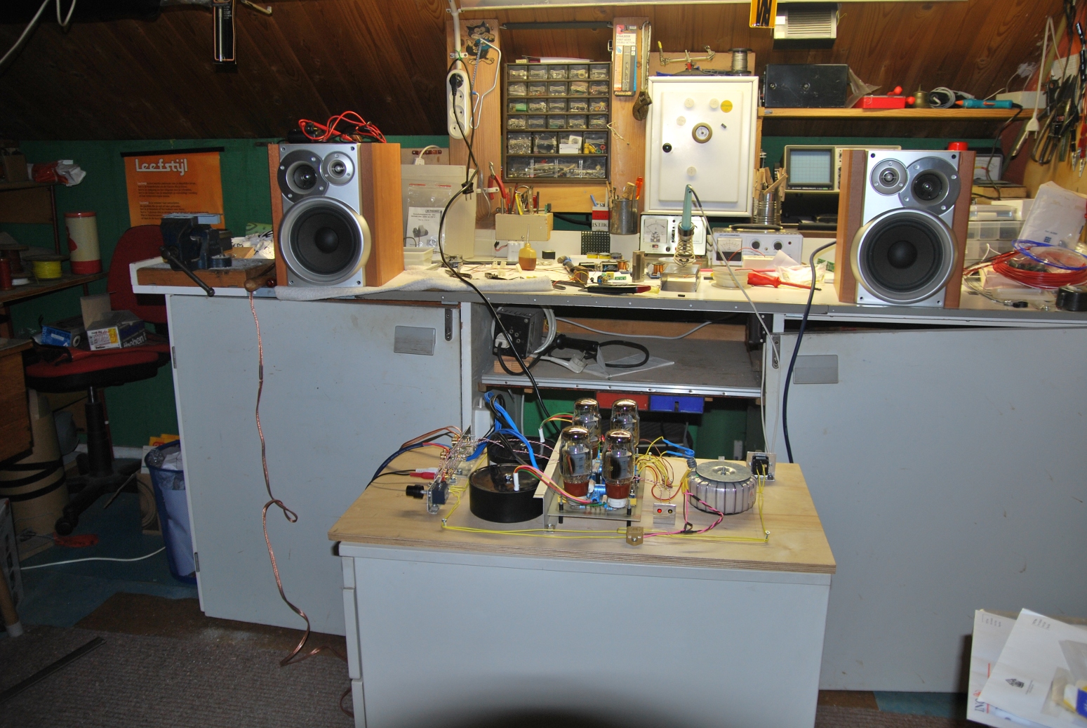

Nou nog geen stoppen eruit!
De gloei komt mooi op, en de boel stinkt niet. net 5 minuten op de gloei gelaten en nu weer afgezet. Luidsprekers (echte Yoko!) gaan er nu op. Bromtest...

Nou dat was ook zonder spectakel... 8-[
Hij staat inmiddels een half uurtje te spelen. Practisch geen brom waarneembaar en geen rare geuren of rook. Dit is mij nog nooit gebeurd :oops:
Nu nog wat dof en donker, zonder diepe bassen maar vooralsnog een 100% succes!

Zo snel gaat het niet fout hoor! In de meeste gevallen heb je op geen geluid of oscillatie. Wil je dat er onderdelen rond je oren vliegen moet je echt je beter best doen :twisted: :D
Ziet er fraai uit! Ligt het ontbreken aan diepe bassen e.d. niet aan de speakers? Yoko is nou niet bepaald een goed merk :D

Dof en donker, zonder diepe bassen kan met je speakers te maken hebben. Geen brom of andere nare bijgeluiden is al een overwinning Porcino. Zijn dat die KT66's? Mooi!
