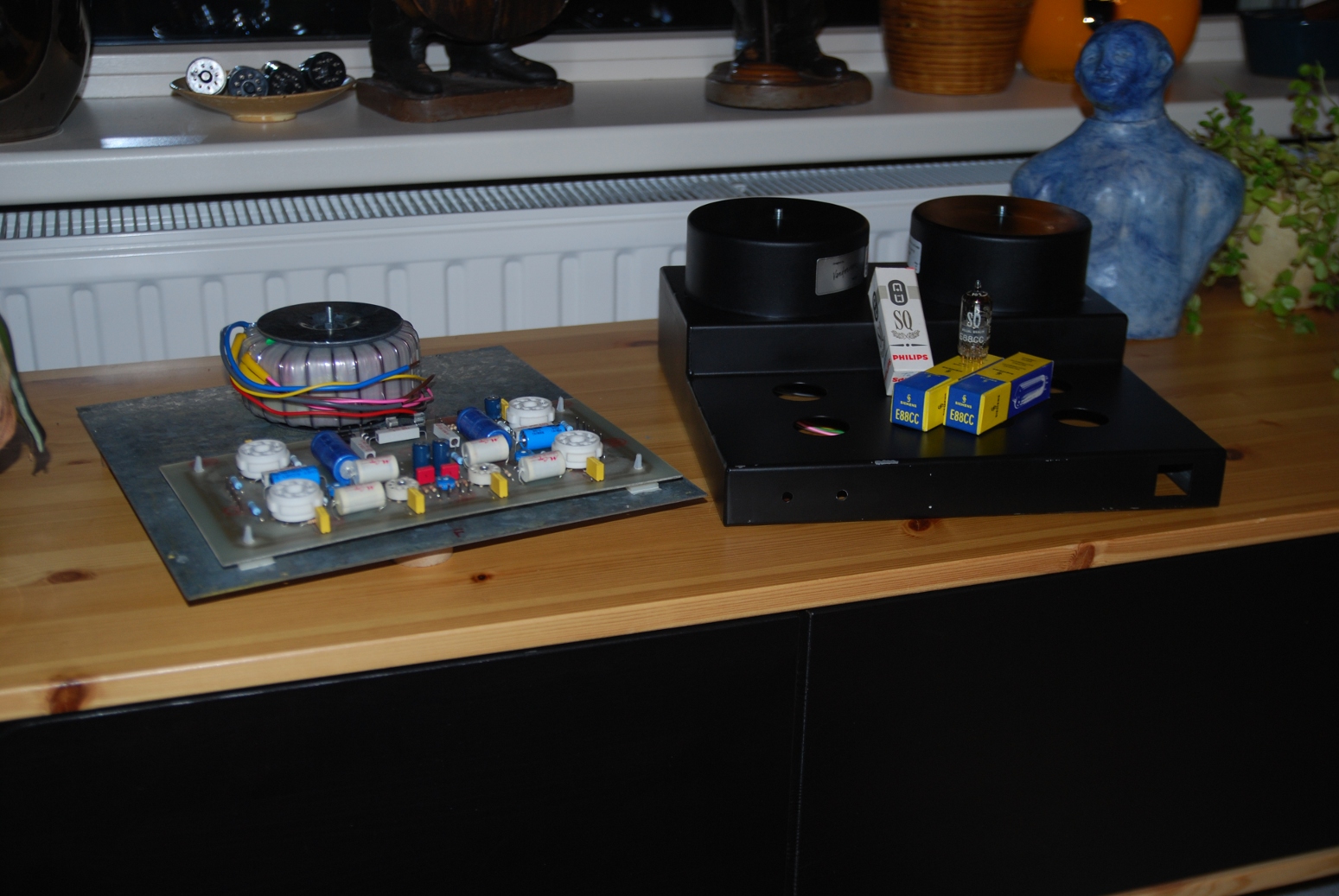

Nou even een nieuw draadje gestart voor de afbouw van de UL-40S van Menno vd Veen. Dit is een zelf gefabriekte versie door mijn "ouwe heer" die welwillend dit project ter beschikking stelde van de wetenschap :roll:
Wat is er reeds:
Een stapel onderdelen bestaande uit een gelast stalen kast, een set trafo's van Amplimo (eerste serie met dopmoer op de UGT) en een half afgemonteerde printplaat. Ook heb ik uit de zoldervoorraad 2 paartjes E88CC van Philips (SQ) en Siemens opgedoken. De printplaat is enigzins krom getrokken echter als ik deze met boutjes vastzet ipv deze zelfklevers, zijn we van dat probleem af.
Wat ontbreekt:
De eindbuizen, bouwschema en afwerkspul. Zeker het schema is even handig om terug te vinden. Het is de versie die bij introductie in een Electuur (?) heeft gestaan. Deze printplaat was vernaggelt in het artikel afgedrukt echter met slim kopierwerk en verschalen is de print etsbaar geworden. Deze versie lijkt echter te verschillen van de huidige.

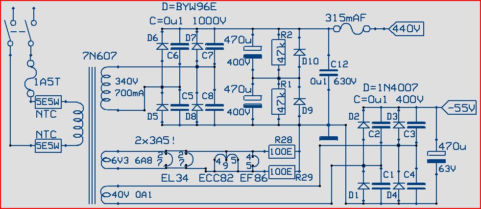

Van Elektuur heb ik een schema met 2x EL34 :D
Of het die is die je zoekt :?
Hang 'm hieraan ,wie weet ,te bekijken met Express.sch (gratis op het net)
Een paar keer geprobeerd,bestand komt niet mee :cry:
Dan maar tekeningen :-&

Zit die print nu met plastic zelfklevende afstandhouders op de metalen bodemplaat? Zonder isolatie onder print om contact met de metalen bodemplaat te voorkomen? Ik zou je toch met klem aanraden e.e.a. deugdelijk te bevestigen en zorgen dat je b.v. een dunne plaat kunststof monteert onder de print, veiligheid is een groot goed!
Met vriendelijke groet,
Sander Sassen - Audio liefhebber pur sang
zeker met die vodingspanning van 500V en piekspanningen van soms 800 a 900V bij flinke uitsturing. Je kan ook beter voorkomen dat de print doorbuigt bij het insteken van de buizen, houd ook rekening met het feit dat na het uitzetten van de versterker de spanning er nog lang op kan blijven staan.

Nog niet vast hoor... De gulle gever heeft aangegeven dat er nog een tweede kist is met een rubbermat ter isolatie, een setje gebruikte PTT-EL34, toebehoren en afschermkous (wat dat dan ook is).
De vensterbank bewaakt mijn kwijtgeraakte kwartetje 6SL7. Die had ik voor het opmeten van de gaten voor de eindbuizen ingestoken (paste net, dus extra ontluchting maken) waarna ze spontaan waren verdwenen. Bedankt voor het vinden :mrgreen: )

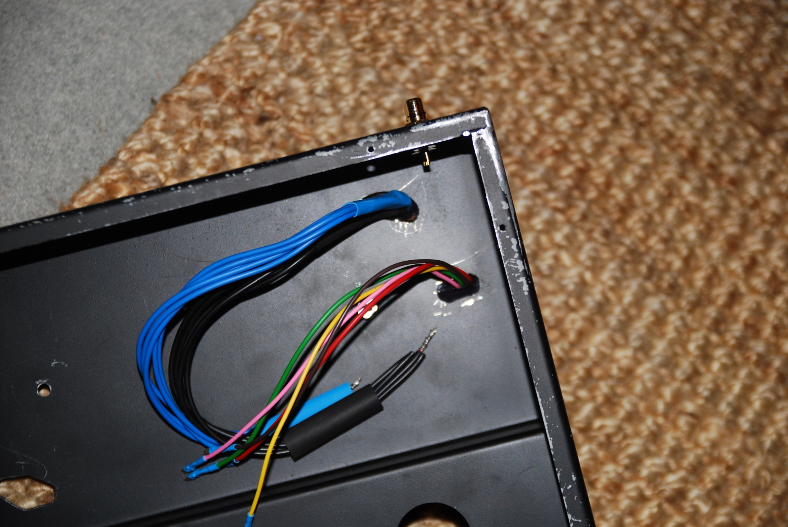

Heeft iemand een idee over de levensduur van benzineslang? Dit wil ik als tules gebruiken in de grote gaten waar de trafodraden doorheen komen...
Re: Afbouw UL-40S eindversterker
Als ik mij niet vergis droogt benzineslang uit als er geen benzine door loopt. Voor de zekerheid zou ik een andere slangsoort kiezen.
TubeHead
Berichten: 1949
Bericht door TubeHead »
Silicone slang werkt beter.
@Anne: dat is, pardon, lijkt heel erg op het schema van de zgn. 'Straight' Elektuur versterker die ik in een ander draadje een paar jaar terug gebouwd heb: http://www.zelfbouwaudio.nl/forum/viewt ... f=7&t=6436.

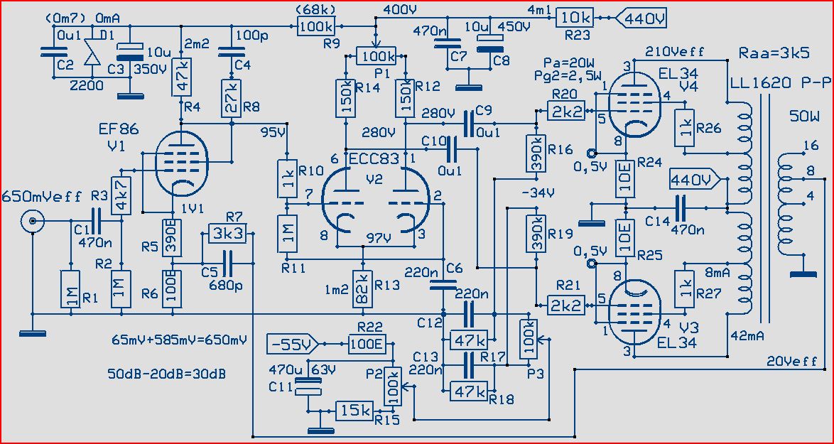

Als deze versterker met Amplimo trafos werkt zal het wel niet die uit Elektuur zijn,daar is het een Lundahl :o .
PA4URK
Berichten: 1568
Locatie: Urk
Bericht door PA4URK »
Ik bedoelde het schema met de EF86/ECC83 dat jij boven tevoorschijn tovert Anne, de door mij nagebouwde 'Straight' van Elektuur is nagenoeg gelijk. Verschil is alleen dat ik een instelbare BIAS heb en de originele Lundahls heb vervangen door AE trafo's.

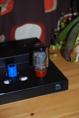

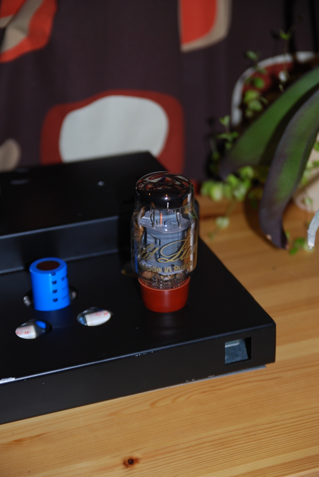

Weer wat voorgang: Een kwartetje KT66 van Genalex New Sensor gekocht. Leek de enige moderne productie met een smalle voetmaat. Viel dat even tegen... Ik moet nu bestaande geponste gaten in een plaatstalen kast met enkele mm ruimen. Enige idee wat ik heb is om dat met een vijl te doen, maar dat gaat nooit mooi worden. Ander alternatief is de hele bovenplaat uit te zagen en bij Schaeffer en nieuwe bovenplaat laten maken. Alleen, ook dat is weer niet gratis. Heeft iemand een goed idee voor mij?
Te klein :-(
Te klein :-(
Doorvoer van de trafodraden: hier komt nog siliconenslang in.

Wat dacht je van een stappenboor? Is goedkoper dan een hele nieuwe plaat bij Schaeffer laten maken.

Die stappenboor zou wel eens een geniale vinding kunnen zijn, icm een kolomboor.
