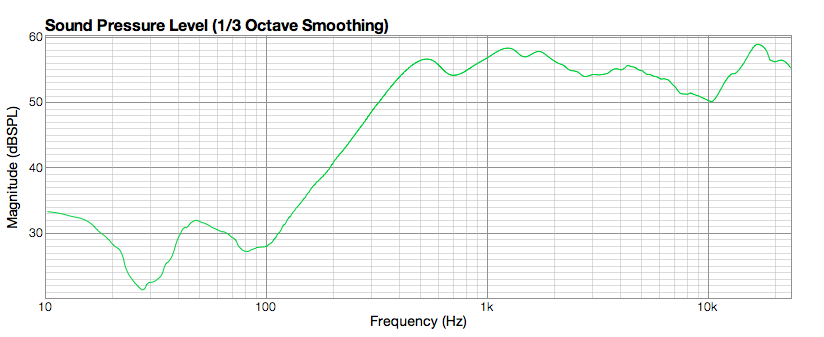

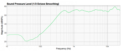

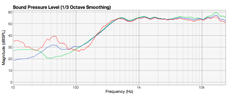

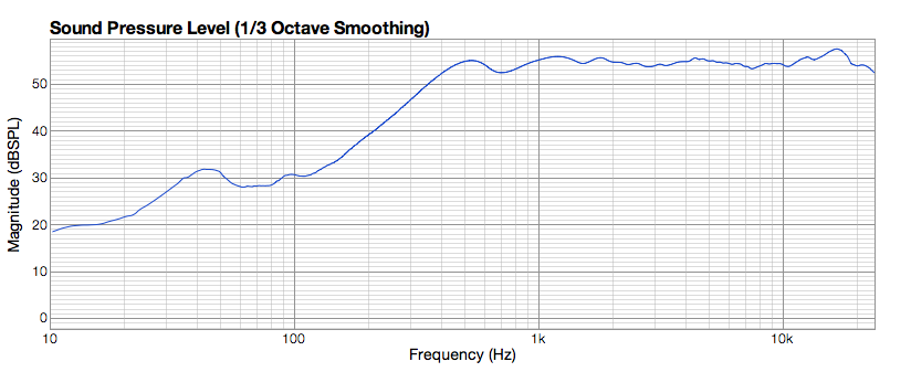

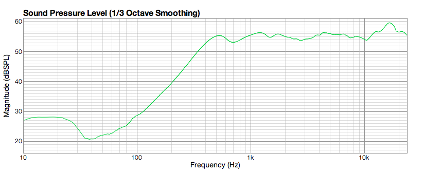

Ik heb vanmorgen een aantal metingen gedaan en mijn gehoor zat er toch behoorlijk naast. Waarschijnlijk komt dat doordat ik de hele dag in de garage bezig was met lawaaiige machines :^o
In totaal zijn er maar drie wijzigingen gedaan:
- 9.6Khz/+4dB/q1
- 1.5Khz/-2.5dB/q1.5
- 500Hz/-1.7dB/q2.2
Het laag heb ik buiten beschouwing gelaten, want dat wordt allemaal anders zodra het in de schouw ingebouwd is. Al met al een nette curve die lekker klinkt! Wat me ook opvalt, is dat de Tang Bands erg weinig bundelen. Als je de metingen onder de diverse hoeken bekijkt dan zit er erg weinig verloop in. Goeie zaak!
Oh ja, de metingen zijn gedaan met een window van 35ms, de delay is 32,13ms.

Misschien is het handig om ook nog een meting op ongeveer 80cm te maken en te experimenteren met een notch boven 10Khz om die resonantie daar wat te dempen. Als de breedbanders zo uit elkaar staan verwacht ik eigenlijk wel een iets ander of ax patroon.. :?
Ze spelen volgens mij niet als een centerspeaker, maar met een stereosignaal. En indien nodig (mono aangestuurd?) als een center.
Is het te overwegen om eventueel een derde tangband toe te voegen en die echt als center te laten spelen?

Bij het meten heb ik uiteraard eerst de ene speaker en daarna de ander gemeten. In de basis zullen ze als stereo spelen als tv-speaker. Gaan we film kijken dan doet 'ie dienst als mono center speaker.
Ik heb er over gedacht om nog een dedicated speaker in het midden te zetten en deze apart te voeden, maar dat zou inhouden dat er NOG een amp en voeding in de behuizing moest. Nu heb ik die wel, maar dan kan ik die amp weer niet via de DSP laten lopen, welke maar 4 uitgangen heeft... Oh ja en mis ik nog de subs.
Kom je toch weer op de makkelijke keuze, die ik niet wil overigens :mrgreen: , een keuze schakelaar.

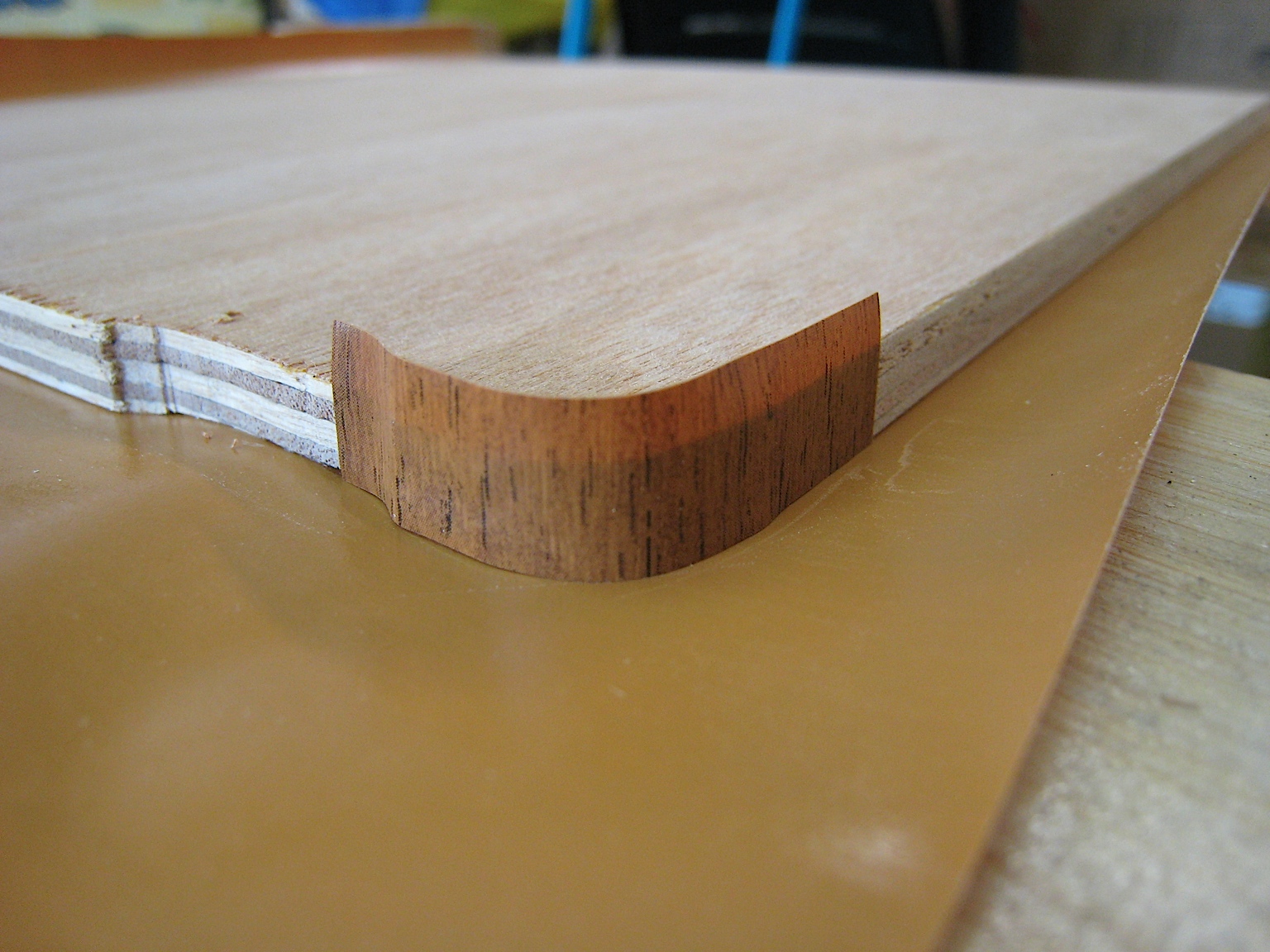

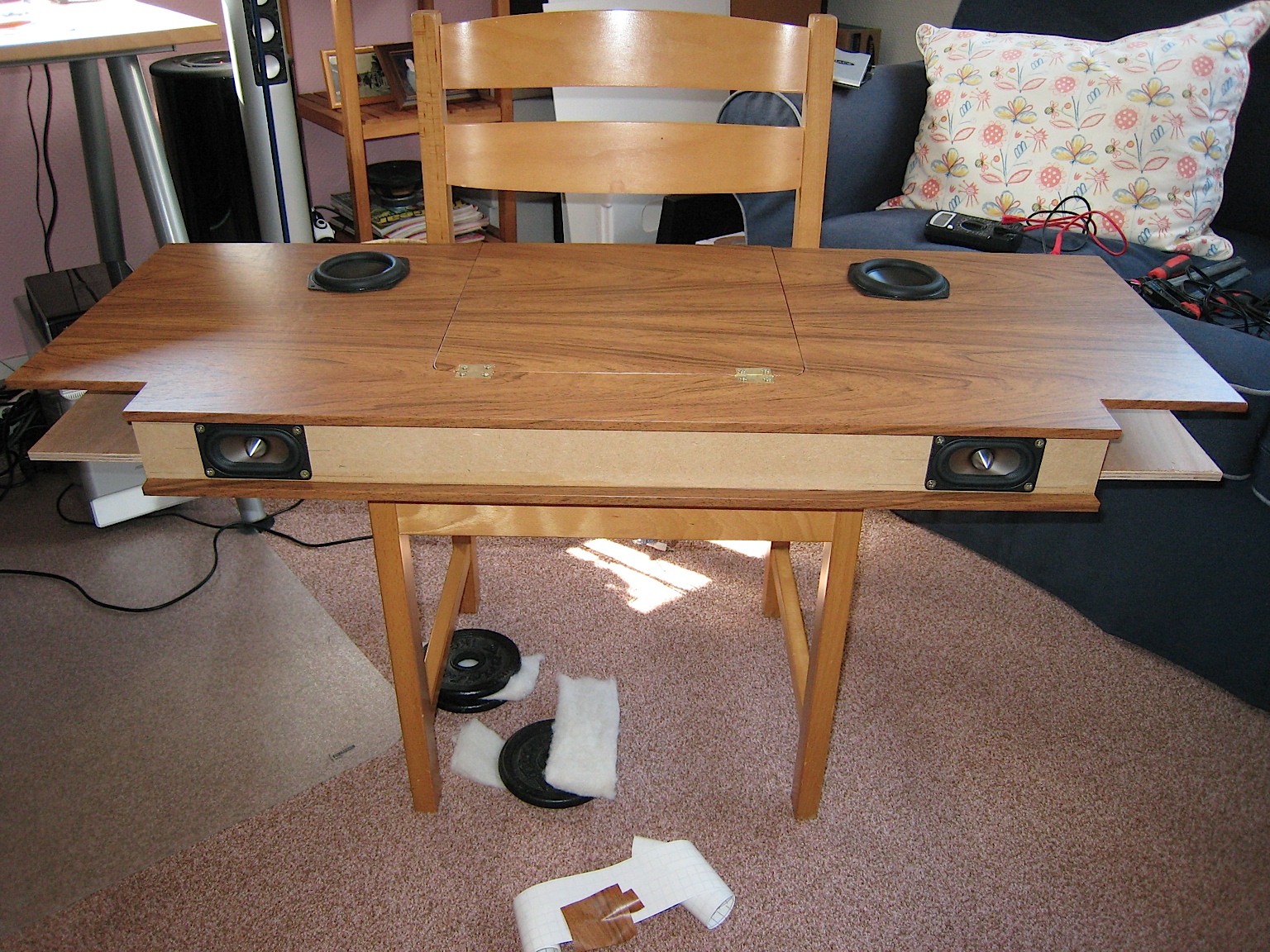

Jups jongens en meisjes, het is PLAKPLASTIC!!! :-& :lol:
Ziet er chique uit hoor en past prima bij de hoofdluidsprekers. Het beitsen ging er namelijk NIET mooi uit zien op de kopse kanten van het hout (test stukje). Daar wilden we niet de komende jaren tegenaan kijken.
Meuh, kwam er ook net achter dat ik nog maar 2 2k2 weerstandjes had liggen, terwijl ik er 3 nodig had... Op de center aansluitinge zit nu een 10k weerstand en die moet nu wel HEEL hard gezet worden (maar werkt wel). Die ga ik nog aanpassen, maar voor nu is het even okee.
To do:
- doek maken
- gaatjes van de kabels dichtkitten
- verstevigingsbalkjes in de sub behuizing aanbrengen
- lijmen
- in de schouw bouwen en inmeten.

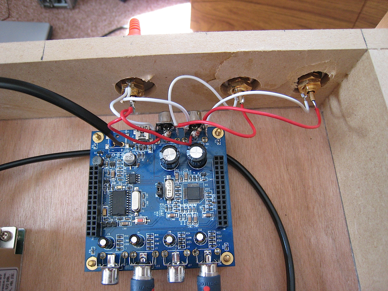

Ik vind trouwens een ding irritant aan die MiniDSP. Dat er alleen tulpaansluitingen op zitten. Ik wil gewoon solderen (of misschien schroeven). Nu heb ik m'n draadjes op de tulpaanluitingen vastgesoldeerd :P. Ik zie dat jij afgeknipte tulpstekkers gebruikt :D.
MichaelB
Berichten: 2061
Locatie: Soest
Re: TV en Center speaker in één
Bericht door MichaelB »
Senks!
JvS schreef:
Nice.
Jups, dat is idd. wat minder ja. Ik heb nog overwogen om de tulp aansluitingen er af te solderen, maar vond dit toch een beter idee (mocht ik het ooit willen hergebruiken). Ach, beide oplossingen werken, daar gaat het om :lol:
Berichten: 3690
Locatie: Julianadorp
Bericht door knuisje »
MichaelB schreef:
Wat gebeurt er als je de MiniDSP extern voedt met de aansluiting op het bordje EN je sluit USB aan om de configuratie te wijzigen? Het bordje wordt dan gevoed via 2 ingangen. Wat gebeurt er dan? (en nee, ik ga het niet zomaar proberen :mrgreen: )
Als niemand het weet, dan stuur ik ze wel een mailtje.
Dan gebruikt hij de voeding uit de USB-poort. Als je de USB-kabel eruit trekt schakelt ie weer over op de externe voeding.

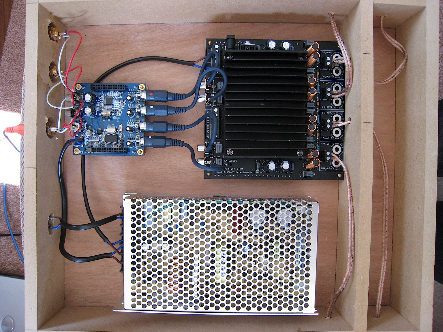

Senks, dat antwoord had ik ook al van Henkjan gekregen en inmiddels heb ik getest en wadda joe noo: het werkt!
Zien jullie overigens iets aan de klep? Ik ook niet....
Ben helemaal vergeten te testen hoe warm de amp wordt na een uurtje stevig gebruik en heb vrolijk het deksel beplakt, GLOEIENDE! :evil:

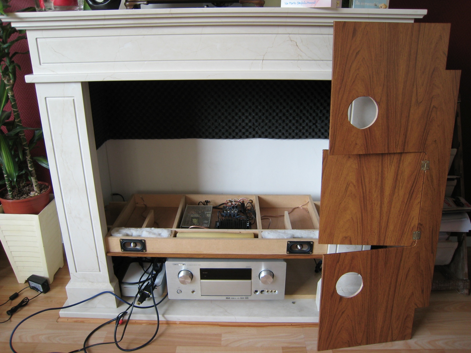

Werk in uitvoering...
Alles past ECHT mooi! :goedzo:
Net nog even een usb stekker gesloopt, zodat die in de behuizing kan blijven. Daar had ik even niet aan gedacht :oops:
Een connector aan de buitenzijde is niet nodig, aangezien het er permanent ingebouwd zit. 1x meten zou genoeg moeten zijn.
Vanavond de klemmen er af en de tv terugzetten. Ben benieuwd hoe het gaat klinken!
