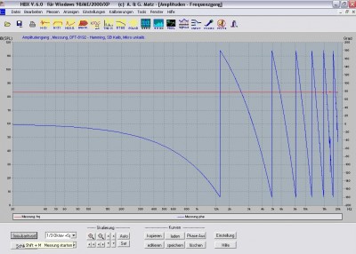

Over de fase als je een perfecte overdracht van je box zou hebben zie je dit. De rode lijn is de geluid druk bij een bepaald vermogen en is perfect dat wil zeggen dat er geen verschil in geluidsdruk op treed overal even hard. Van 20Hz tot 20000Hz. De blauwe lijn is de fase . Omdat de golf lengte steeds korter word zie je de fase elke keer omklappen.
Dit is dus de ideale situatie als je de meting van de box ziet zie je dat die het zelfde zaagtand motief laat zien. Als er een plotselinge sprong in zou zitten dan kun je er van uit gaan dat er op dat punt vervorming is.
Als je geen vergelijk materiaal hebt is het lastig er wat zinnigs mee te doen. Ik kan je wel zeggen dat wanner je een willekeurige box pakt drieweg bijvoorbeeld een allerlei strepen laat zien dus dat fases door elkaar lopen.

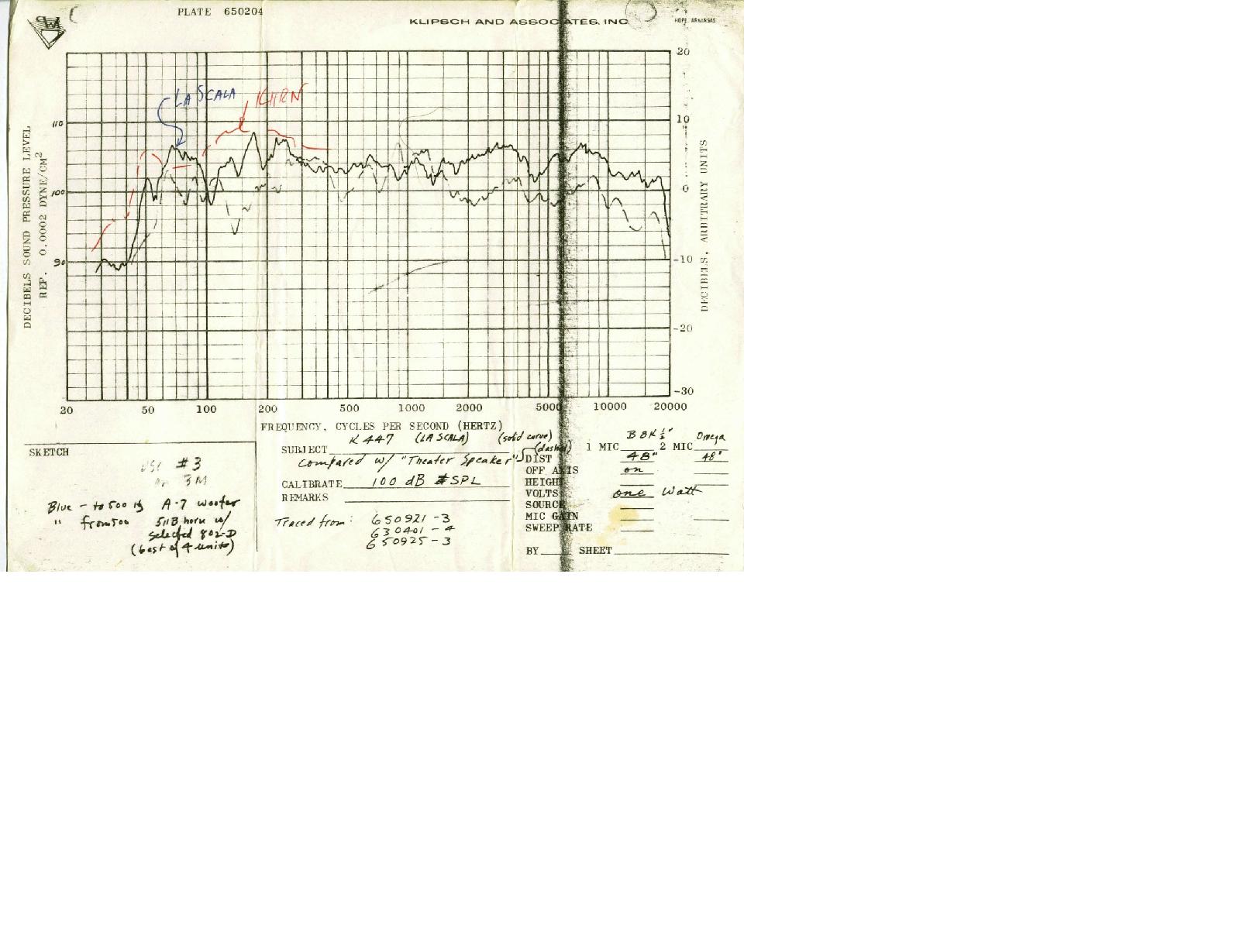

Een hoorn die voor zijn werking afhankelijk is van een hoek plaatsing meten in een hoek is logisch. Anders kan deze zeker geen voldoende laag afgeven onder de 100Hz.
Ik denk niet dat debuchhorn 102dB bij 1W doet. Als je gaat ontwerpen om een hoge SPL te halen en sublaag dan loop je telkens tegen dezelfde onderste grens frequentie en kom je op grote volumes uit. Daarbij denk ik ook aan basreflex.
Als je een klipsch la scala hebt een vergelijkbaar systeem en rendement haalt 60Hz. Zit ik nog 15Hz lager
Ik denk dat in plaats van een hoorn ik had moeten kiezen voor een line array bassreflex om in een gelijk volume meer laag te hebben bij dezelfde spl.
Ik moet ook nog weer aan het werk met de hoorn een een aantal experimenten doen volgens de simulatie had die 35Hz moeten halen, dat is dus vreemd.
Hij heeft wel bij bepaalde opnamen details die ik bij andere systemen niet zo goed afgebeeld worden, zit dus wel potentie in alleen moet het nog beter.
