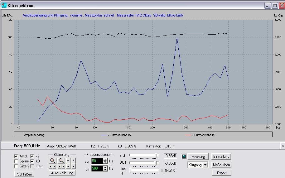

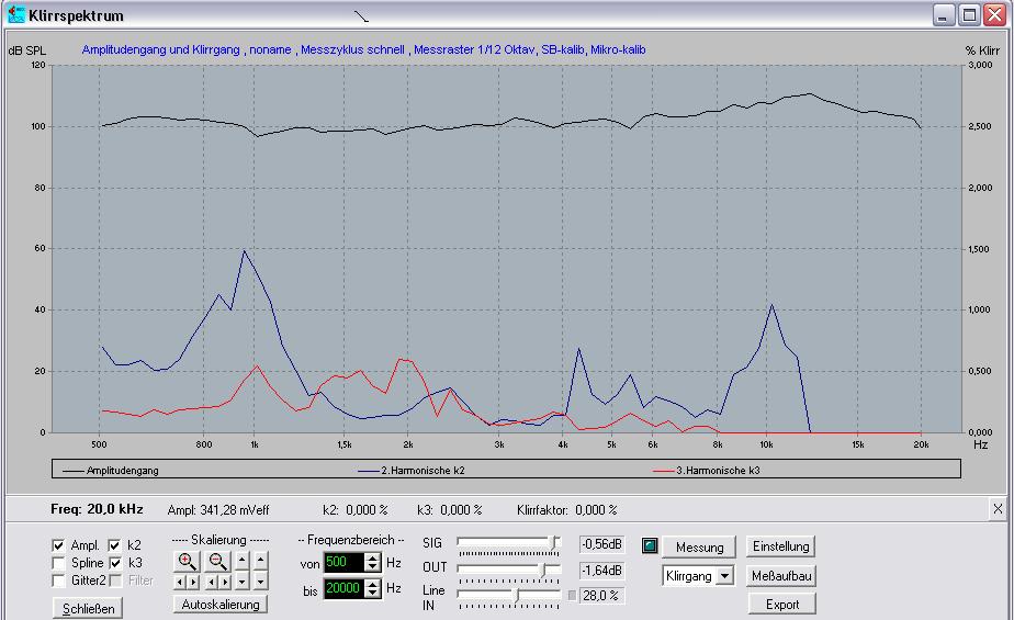

80dB:
90dB
Wil best voor je een stuk of 10 grafieken plaatsten van units die bij 100dB uit de buurt van de 1% blijven, maar dan moet ik even wat hobbyhifi/klang und ton bladen doorbladeren en gaan scannen. Al weet ik dat een 25cm breedbander als de ciare CH250 al minder vervormt... Mocht jij de moeite willen nemen om in de toekomst een ontwerp te delen met plaatjes en antwoorden, dan neem ik de tijd om je even wat units met lage vervormingscijfers te openbaren.

90dB
Verder vind ik het allemaal heel erg sneu, werkelijk :-&
Ziet er mooi uit de AL130. bij 100dB kan het behoorlijk berg afwaarts gaan met die mooie cijfers. Die vervorming van een tweede of derde harmonische word gevormd door een membraan resonantie. Dat hebben ze bij de al130 goed onder controle lijkt het.

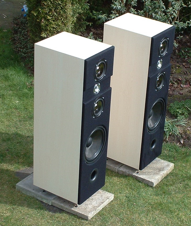

Ik doe niks anders. De collega waarvoor ik ze gemaakt heb is erg blij met de looks en geluid van zijn speaker. Heeft voor hem natuurlijk ook wat dat ze voor hem custom made zijn.
http://www.hififorum.nl/index.php?topic=12938.0

Nou moet ik wel zeggen dat je speakers er fraai uitzien :goedzo:
