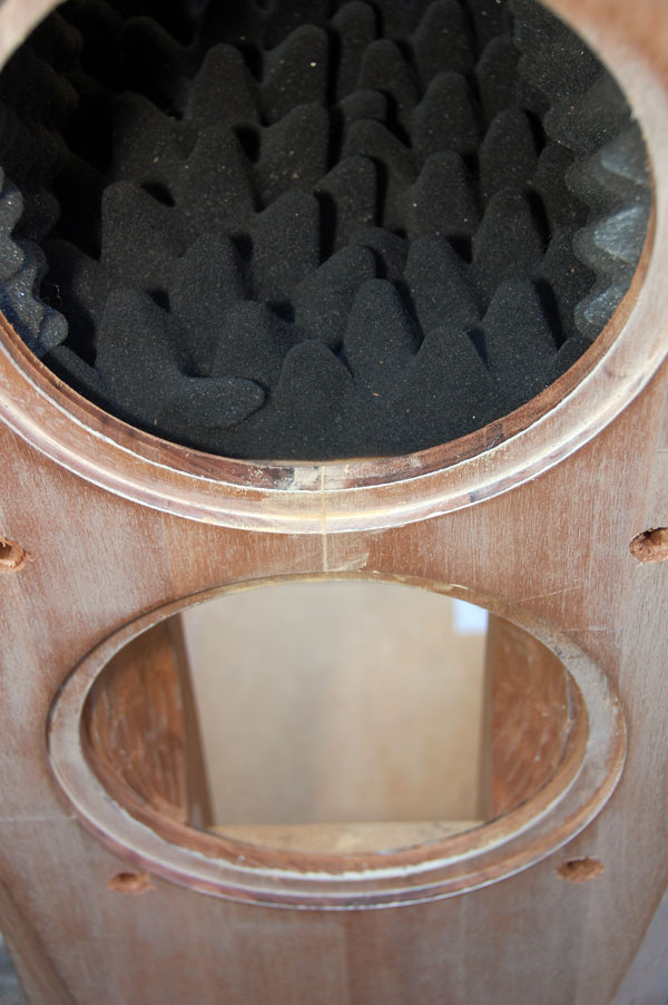

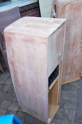

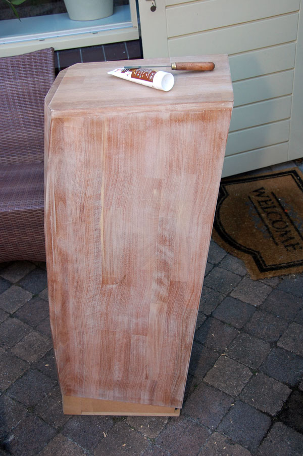

Nou ik ga toch een poging wagen om de kast te redden...
Ik ga bij de bouwmarkt een nieuw front mdf op maat laten zagen, deze plak ik op de bestaande voorkant. Hier ga ik dan later met een roller overheen, kleur word waarschijnlijk zwart. De scheuren aan de zijkant ga ik opvullen met vloeibaar lijm, vervolgens de kast met beits afwerken. Dit kost op zich geen kapitaal, dus ik ga het gewoon proberen. Vind het toch wel erg zonde om deze kast zomaar weg te doen...ik heb verder ook geen reacties gehad op mijn advertentie...

Zo net even een poging gedaan met wat hout vuller verstevigd met glasvezel...hmm dat gaat eigenlijk best goed. Ik heb meteen de gaten bij de drivers ook opgevuld. Wellicht is een nieuwe voorkant helemaal niet noodzakelijk.
Ik heb ook beits in de kleur donker eiken gekocht, de voet ga ik zwart maken.

Wel jammer dat hout nooit 'uitgewerkt' is. Zo'n constructief probleem los je niet op door er wat plamuur in te smeren.

Zou het meeste houtwerking nu al niet achter de rug zijn? Kleine scheurtjes is op zich ook niet zo'n probleem, hout is inderdaad nooit uitgewerkt. Op zich vind ik het bijv. bij een eiken tafel ook niet zo'n probleem als er kleine scheurtjes ontstaan. Zou dat hout filler bij de drivers blijven zitten? Ik zal het resultaat morgen eens bekijken...

Als hout de mogelijkheid heeft om te werken is het goed. Als je het gaat beperken in zijn bewegingsvrijheid, zoals op mdf plakken, kopshout tegen langshout lijmen, of drivers erin opsluiten, dan ontstaan de problemen.
Maar goed, wat je nu hebt gedaan was niet echt ingrijpend, dus veel is er niet verloren :wink:

Mijn huidige luidsprekers zijn ook van hardhout (zie mijn topics) en dit is ook kops tegen elkaar verlijmd en de drivers zitten erin opgesloten, toch is hier geen enkele schuur of wat dan ook te bespeuren, dit gaat al 2 jaar goed! Dus blijkbaar hangt het ook nog wel van de houtsoort in kwestie af.

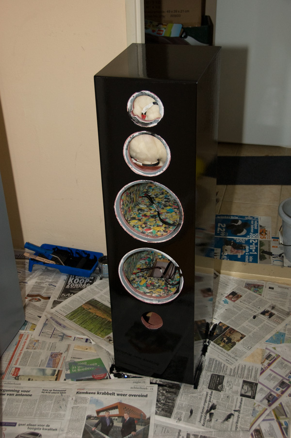

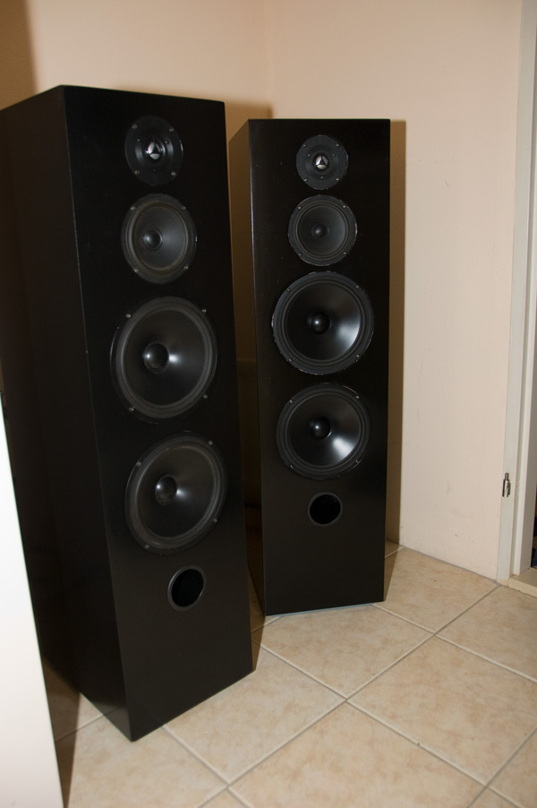

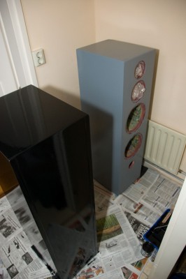

Na het plamuren kwamen er weer scheuren in...het was dus een aflopende zaak. Ik heb de (lege) kasten aan een familielid weggegeven...die leek het wel wat. Ik heb toen een stel vifa format kasten via Marktplaats gekocht en opnieuw geschuurd en er met de roller (grondverf+zijdeglans zwart) overheen gegaan. Resultaat is best aardig, niet helemaal 100% maar ik heb besloten om ze toch niet zelf te gaan houden. Ze zijn in ieder geval geen verbetering t.o.v. de Vifa Vertigo's....wel een VET laag....dat wel en een hoog rendement. Filter is extern en heb ik achterop de speakers gescroefd in een apart kastje.
Ze staan nu dus op Marktplaats...dus als er nog iemand interesse in heeft? Prijs is uiteraard bespreekbaar :D
