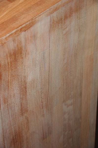

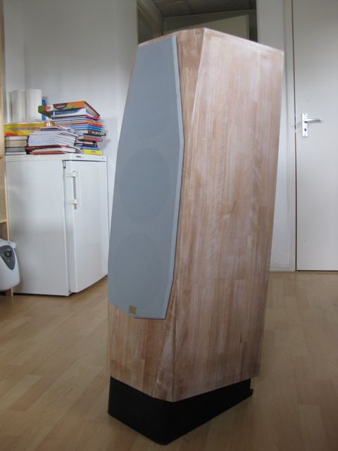

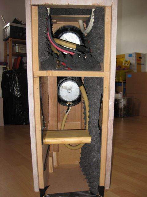

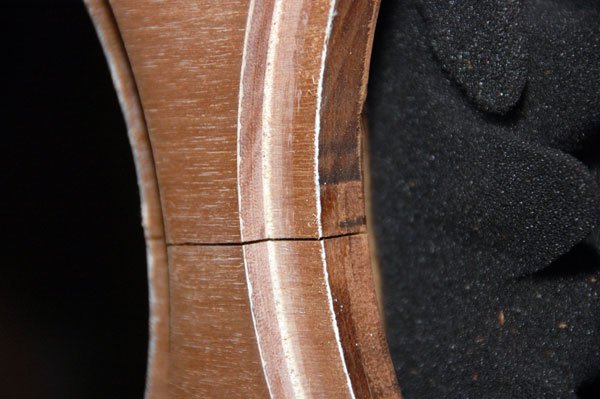

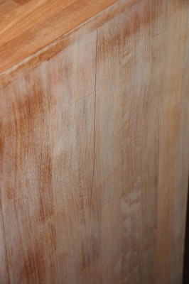

Ik heb via iemand van het htforum een setje vifa formats gekocht...eigenlijk puur toeval aangezien ik bij hem een center speaker kon inruilen en zodoende goedkoop aan de vifa's kon komen. Bij aankomst bleek echter dat de hele kast onbruikbaar is geworden...doordat er hardhout is gebruikt is het gaan werken...zitten dus allemaal scheuren in, en op de plek waar de drivers zitten is het hout er gewoon "doorheen" . Maar goed ik heb een redelijke goede deal kunnen maken, zodat ik een nieuwe kast kan bouwen.

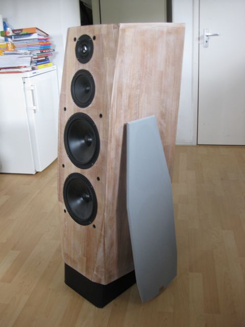

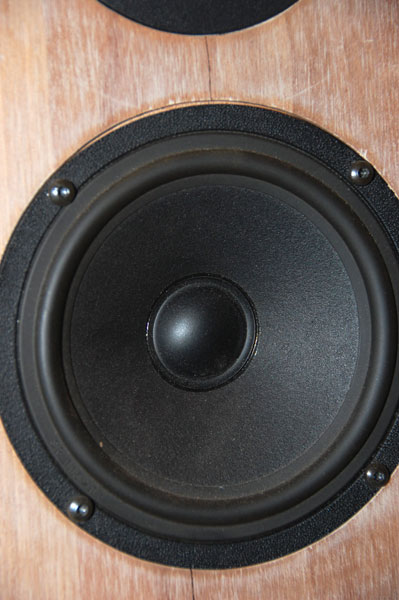

Vanavond heb ik van 1 kast de drivers eruit gehaald, bij de andere kast waren de drivers nog niet geplaatst. Doordat het hout is gaan werken zat de tweeter muurvast in de kast. Ik heb hem bij het uithalen de aansluitingen van de ht300d beschadigd..het draadje naar de spoel is geknapt. Nou zou je dit kunnen fixen maar optimaal word het denk ik nooit :( .
Ik denk dus dat ik op zoek ga naar een gebruikte ht300d....ik heb namelijk het originele filter van de vifa format erbij. Eigenlijk vind ik de XT25 ringradiator veel mooier, maar dan moet het filter waarschijnlijk helemaal aangepast worden...

Zo zie je maar weer. Je kunt niet zomaar massief hout nemen voor een speakerkast.

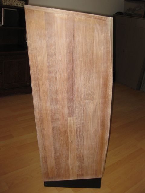

De kasten hebben ongeveer 3 jaar binnen gestaan, maar dat hout is toch echt gaan werken....echt zonde. Vind het model eigenlijk best mooi, lijkt een beetje op de Soup.
Hij is ook al gescheurd op de plek waar de drivers zitten dus...ik denk dat het een hopeloos geval is. In ieder geval een les voor iemand die ook de gedachte heeft om hardhout te gaan gebruiken :lol: .

Als ik jouw was zou ik toch proberen om die kasten te redden.
Welke houtsoort is het trouwens? Het lijken wel van die meubelpanelen,die zouden eigenlijk niet zo mogen scheuren.
Zeker teveel spanning in de kast,erg jammer. :(
Er is wel spul om die scheuren dicht te maken,ben alleen de naam even kwijt.(ga ik achterheen!)

vlak schuren en houtfiller? Ik heb dit ook welleens gehad. Bij mij ging het een beetje krom staan ook. Ik haalde de platen los en lijmde ze met bruislijm weer vast met veel druk aan de laag die onder het hardhout zit. Schuren, btje filler en klaar!
Vind de barsten bij jouw speaker niet echt storend. De kier bij de unitinfrezing, boven de wooferrand is vervelender.
Als je de nerfrichtingen haaks op elkaar zet, zoals hier het geval is bij de verbinding tussen dek en zijden, dan is het eigenlijk niet meer dan normaal dat er scheuren in komen. De zijde kan zo niet vrij uitzetten/krimpen, omdat het dek niet mee beweegt.
Berichten: 33822
Re: Vifa Format
Arno schreef:
maar dat is toch altijd zo? je kan de zijden allemaal wel zo zeten dat de nerven paralel lopen, maar boven en onder zal dan toch t.o.v. 1 set zijkanten haaks er op zitten :roll:
Precies. Vandaar:
