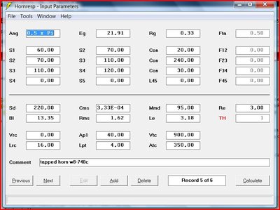

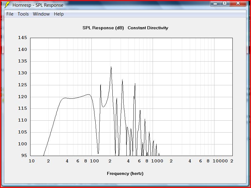

Beetje uit nood dus met Hornresp aan de gang gegaan en daarmee geprobeerd een tapped horn te berekenen. met hulp van de zeer handige handleiding die ik gevonden heb http://www.licht-geluid.nl/forum/zelfbo ... nresp.html en de (wel erg) uitgebreide manual van Hornresp zelf. Ik krijg de volgende uitkomsten (zie pics), hij wordt wel al redelijk groot maar het valt nog binnen de acceptatie grens. Ben zelf best te spreken over de vorderingen tot nu toe :)
De spl respons is best goed, ik wil de crossover op 100 hz houden en lijkt mij als leek dat dit zo moet lukken. Wel heb ik zitten spelen met Winisd en een br behuizing, lijkt erop dat die met een meer praktische vorm ongeveer hetzelfde doet afgestemd op 28 hz in een 30 liter behuizing of zie ik hier iets over het hoofd?
Vraag me verder af, ik las dat de compressiefactor normaliter 2:1 moet zijn ( Sd gedeeld door s2 ). die is bij mijn opzet 3:1. Dit omdat ik las dat 2:1 geld voor 15" en grotere woofers en dat bij kleinere conussen een hogere compressiefactor ook mogelijk is. Dit is natuurlijk nogal vaag en dus vraag ik mij af of 3:1 dan acceptabel is of te extreem.
Verder natuurlijk de bekende vraag of ik niet verschrikkelijk de fout in ga ergens ;)
parameters tapped horn
spl respons
spl respons

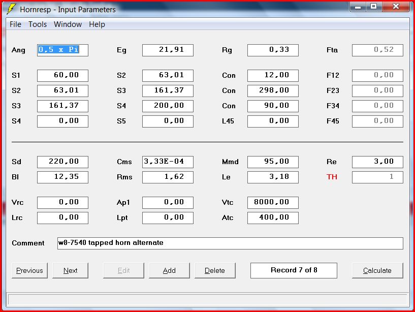

inmiddels de foutjes mbt tot de achterkamer eruit gehaald, is nu dezelfde hoorn met compressiefactor 3 maar een voorkamer om de respons vloeiender te krijgen en de woofer te beschermen (las op romy the cat dat dit woofers gaat besparen ;) )

Ben inmiddels wel uitgespeeld met Hornresp voor de w8-740. Ben tot enkele zeer interessante opzetjes gekomen oa een sub met een bereik van 20hz - 60hz en een zeer goede spl respons welke ik hier nog even wil posten. Intern volume is ongeveer 65 liter, ongelooflijk dat je daarmee toch 20 hz eruit kan knallen. Om de woofer te beschermen zit er een voorkamer bij als demping en die ook nog eens de spl respons positief beinvloed.
Ik heb serieus overwogen om deze sub te bouwen en even twee nieuwe satelietjes te bouwen die tot 50 hz gaan om het geheel af te werken :) Hier hebben we nu toch van afgezien, de tapped horn blijft wel klein voor zijn bereik, maar het is nog aan de grote kant voor wat we in gedachte hadden, plaatsing wordt een probleem. Ik zou dan de hele inrichting van de kamer er op aan moeten passen en dat is toch iets te veel van het goede.
opzet
opzet
spl respons
spl respons

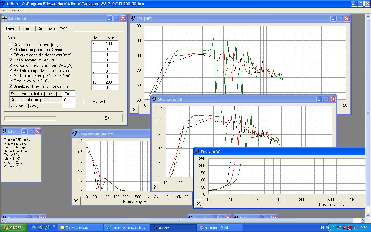

Ben ff gaan schetsen, maar dat werd inderdaad lastig.
Nieuw opzetje: 21 liter, hogere SPL & ca 30Hz output.
TL 250-25 cm2 over 1,5 meter. Poort opent aan de wooferzijde en woofer zit aan het begin van de TL
TL W8-740C ontwerp.JPG (7.22 KiB) 620 keer bekeken

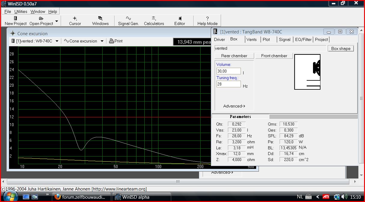

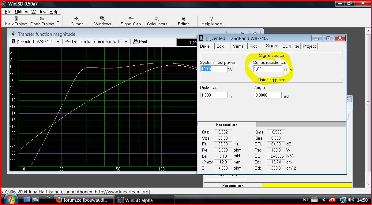

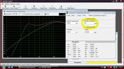

Was zelf ook net een subje aan het modeleren in winisd om daar meer bekend mee te raken, weer een vierkant doosje van 30 liter afgestemd op 28hz. Poort diameter 8cm 58cm lang, moet dus een bochtje in. Bij 100 watt input blijft de luchtsnelheid in de poort onder 25m/s.
Heb me een beetje in gelezen in winisd om meer te begrijpen van alle informatie en mogelijkheden die het programma biedt. Heb daardoor wat vragen of sommige dingen wel werken zoals ik het interpreteer. Ik hoop dat jullie wat duidelijkheid kunnen brengen voor mij om hier meer begrip in te krijgen.
Volgens winisd bereikt de woofer in bovenstaande opzet zijn xmax van 12 mm bij ~22 hz. Mijn hypex heeft een actief 4th order subsonisch butterworth filter om de woofer te beschermen vanaf 20hz -3db, 24db/octaaf. Op 20 hz is de xmax 14 mm, 2 mm meer dus. Ik heb wat gespeeld met het volume van de behuizing en de afstemming maar hij blijft op 20 hz over zijn xmax heen gaan. Hoe moet ik dit interpreteren, kan ik dit aanpassen? Ik heb meerdere subs met deze driver met hetzelfde volume en dezelfde afstem frequentie gezien, houdt dit in dat het geen kwaad kan?
Verder vraag ik mij af hoe ik series resistence moet interpreteren op de "signal" tab in winisd. via google gevonden dat het staat voor de weerstand van de combinatie kabels, filter en wat nog meer in de loop zit aangesloten buiten de driver om. Aangezien ik een actieve sub maak zit het filter al in de versterker, moet ik er dan nog rekening mee houden of is deze waarde dan ~0,1 ohm? Verder was ik nieuwsgierig wat er gebeurde wanneer ik deze waarde verhoog. Als ik deze verhoog van 0,10 ohm naar bijv 1 ohm krijg ik een veel mooiere frequentie loop. Houdt dit in dat ik zomaar een weerstandje erbij kan zetten om een mooier verloop te krijgen?
Vind het allemaal razend interessant dat speaker bouwen :D
Mvg Reinder
hier met standaard waarde 0,1 ohm
hier met waarde verhoogd tot 1 ohm

De resistence is de weerstand van een spoel, zoals een passieve lowpass heeft in een 2-weg bijvoorbeeld.
Deze weerstand kan handig lijken, maar moet enorm belastbaar zijn indien je hem in de signaalweg gaat zetten en gaat ten koste van de controle die de versterker op de luidspreker heeft - dus niet toevoegen in een actief ontwerp. De curve verandert doordat de totale Q-waarde verandert.
je andere vraag: Xmax en overbelasting
Een unit heeft zijn mechanische ophanging voor het gebied waar de kast geen tegendruk meer geeft. Bij een PA en autosub is de ophanging doorgaans stevig - weinig uitslingering op heel lage (subsone) tonen. Bij een subwoofer zoals de Tangband W8 mag je er van uit gaan dat deze wel wat kan hebben - zolang je maar niet gaat boosten onder de afstemfrequentie.
De Xmax zegt iets over de lineaire aandrijving, buiten Xmax wordt het versterker signaal niet zo nauwkeurig meer gevolgd. Mechanisch kan de unit nog wel wat meer hebben, de ophanging zal steeds steviger zijn voor elke mm extra uitslag.
Bovendien is er onder de 30 Hz niet zo veel signaal meer, ook niet in de HT verwacht ik. Toch moet je in het ontwerp rekening houden met Xmax en afstemfrequenties, zodat je niet de luidspreker te diep afstemt met een laag rendement als gevolg.
Ik heb het ontwerp van 21 liter (tekeningetje) als groene lijn hieronder staan. Daarbij heb ik ook de TL verlengd om je te tonen wat er gebeurd met de afstemfrequentie en SPL-max. Je ziet bij een extreem diepe afstemming (33 liter) dat je vanaf 20 Hz al 200 Watt belastbaarheid hebt - maar of je nu een trage sub hebt weet ik niet. Om de 6 tot 9dB terug te winnen moet er (continu) 2 tot 4 x zoveel vermogen door de unit.

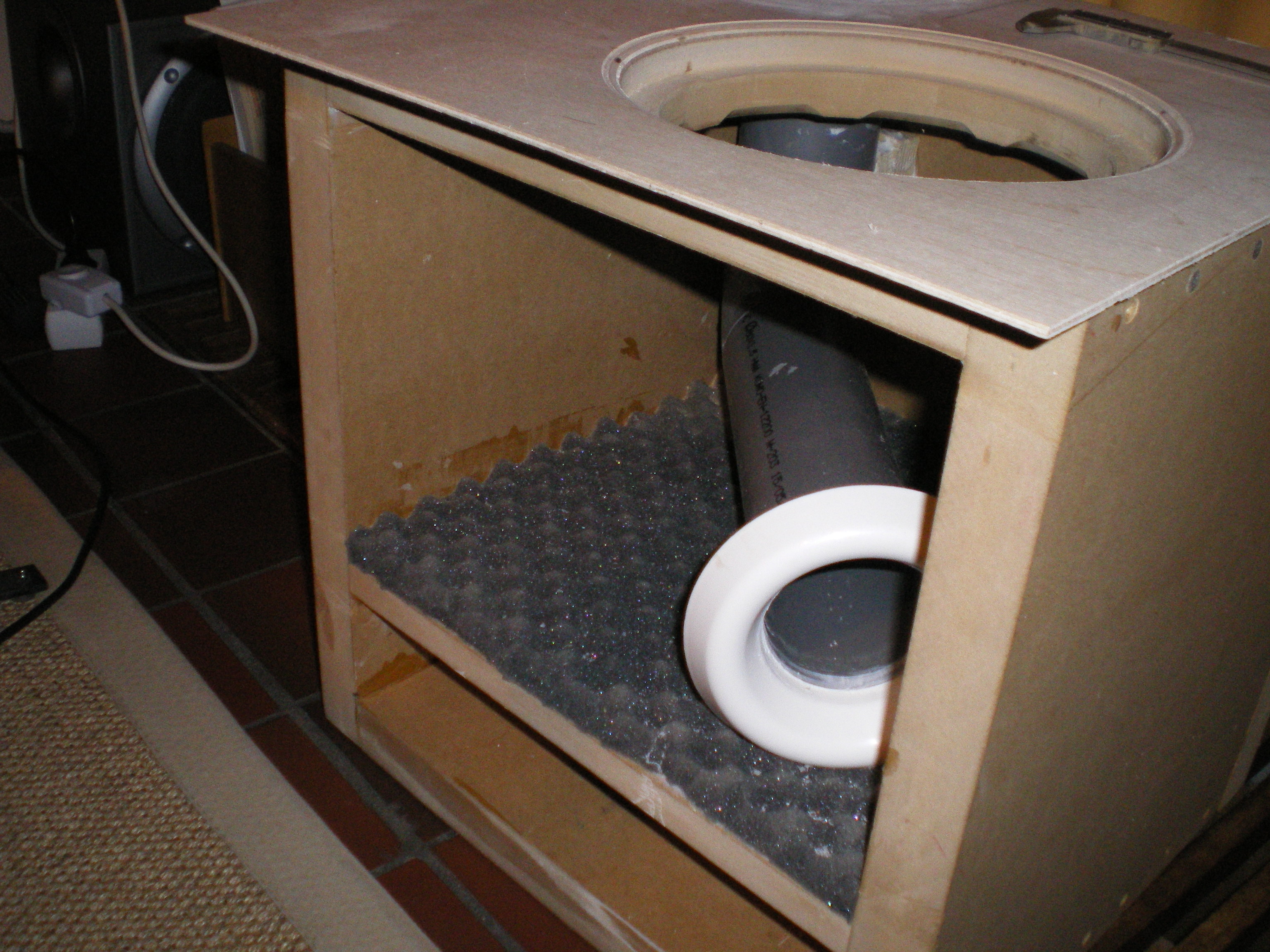

Even een kleine update:
Ben nog steeds aan het klungelen met een passend tl ontwerp maar ben in de tussentijd ff een BR subwoofer kast in elkaar aan het frutten met hout uit onze oude keuken, bijna vier centimeter dik mdf. Zal zodra hij een beetje toonbaar wordt wat foto's dumpen. Heb de afgelopen tijd erg weinig tijd gehad om te hoby'en en dat zal voorlopig zo blijven, vandaar ff een oplossing zodat ik niet al die tijd zonder laag zit bij muziek :)
edit: foto's toegevoegd
Heb met de circelzaag platen gezaagd van 't mdf, een schotje van 22 mm mdf de rest van ~40mm. Wel echt aan 't haasten geweest vandaag, morgen geen tijd dus overmorgen kan ik het hopelijk afmaken. Denk dat ik deze maand voor de rest geen-zeer weinig tijd ga hebben duss... powertools erbij en gaan ;) Hierdoor wel slordig gewerkt, met lijm geknoeid etc. Verder zou het dunne schotje als bevestigingsplaat voor de versterker dienen maar helaas heb ik de uitsparing met mijn suffe hoofd in het dikke schot gezaagd, dunne mdf schotje zit nu dus achter de woofer ipv dikke schot. Heb er wat bracing tegen aangelijmd van achteren maarja, echt suf dus. Verder is de plaatsing van de port niet echt ideaal, zit wel ongeveer 8 cm (diameter port) van de wanden maar ik denk toch nog iets te dichtij. Enfin echt open gooien zal ik hem toch niet, en het is maar tot ik tijd heb echt iets moois mee te bouwen.
Verder veel gebruik gemaakt van huis tuin en keuken oplossingen. Noppenschuim had ik nog van een eerder project. Port is rioolpijp, in het bochtje zat een richteltje dus deze weg gedremeld en gepolijst. De flare aan het eind van de pijp is gemaakt van een afwerk kapje wat op een afzuigpijp zat in onze oude badkamer. Alleen het berken multiplex plaat wat ik op de frontplaat geplakt heb is gekocht (die plaat was echt heel lelijk met gaatjes en beschadigingen dus berken er tegen aangeplakt), het dunne schotje mdf en de kit :)

Bedankt voor de link, zoiets moet het wel gaan worden ja. Ik heb de ported box getest gisteren, klinkt %^$%&&* (niet goed). Gedempt geluid, woofer flappert als een gek bij hoger volume en lage tonen. Poort dicht stoppen verbeterd het geluid dus het moet wel liggen aan een te lange poort, te laag afgestemd. Het volume is 30 liter en de afstemming 30 hz met een pijp van 43cm lang en diameter 7,5cm intern, best gek dus dat dit niet werkt, heb lager afgestemde ontwerpen gevonden van Lennart met hetzelfde volume die wel goed werken. inkorten die handel vrees ik.
meiborg
Berichten: 2407
Re: Bescheiden HT sub met TB w8-740 in TL of BR behuizing.
Bericht door meiborg »
Ben voorlopig even voorzien van laag, heb de poort ingekort tot een afstemming op 35hz, klinkt echt een stuk beter. Denk dat hij toch te dicht in een hoek zat uiteindelijk. Er flappert nu niks meer, ook bij heel lage tonen klinkt hij nu errug strak en het komt er moeiteloos uit, geen gedreun zoals eerst.
Ben ook even langs gegaan bij een vriend die mijn peerles SLS 10" over heeft genomen, die heeft een kast van een TL gemaakt uit de klang & ton. Daar kan mijn sub toch niet aan tippen, echt van een andere orde. Daartegen over staat zijn hele inrichting op zijn kop met die gigantische berg spaanplaat :p Wel weer gehoord hoe mooi bas kan klinken, ik ga zeker nog een TL kast bouwen voor die TB w8-740 in de toekomst.
