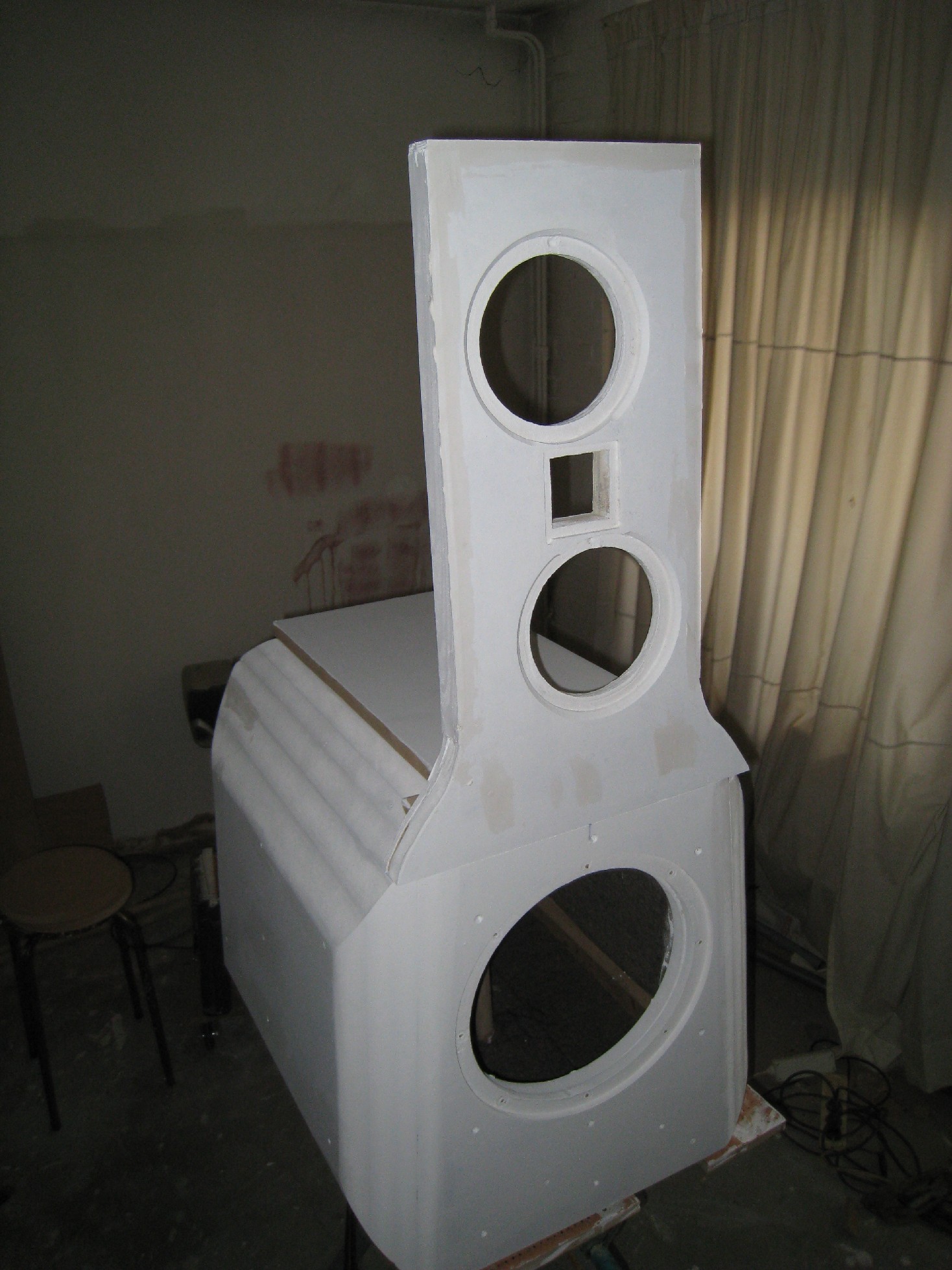

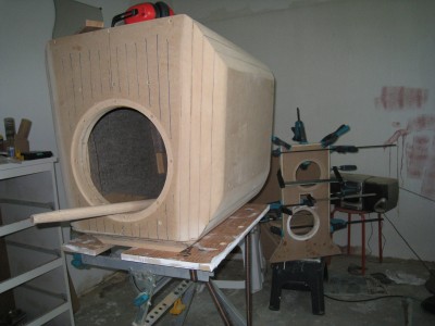

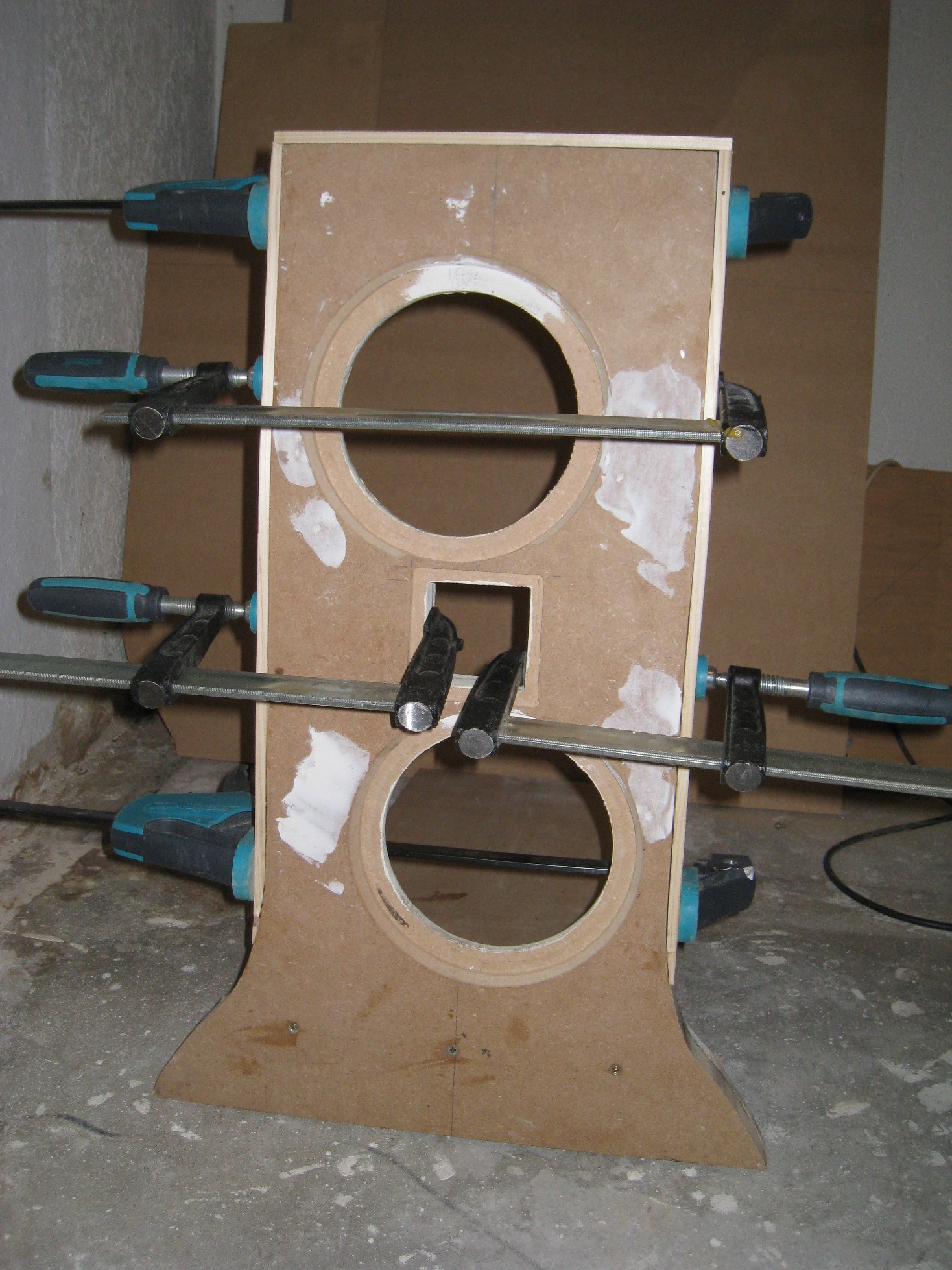

Bracings en vilt breng ik nu aan in de “laagkasten.”
Dan de OB’s……....schuren……….gronden…..plamuren….units d’r in en spelen. :o
Ik heb voor eens strakke afwerking nog een latje tegen de OB’s aangezet.
De OB’s zijn nu 27cm breed.
Zaterdag D-day dat moet lukken met die extra vrije dagen en “prik” erop :evil: , en zondag, met op de achtergrond de GP van Monaco, als het meezit, een beginnetje maken met het filteren en dan maar kijken hoe de resultaten zijn.
Ik ben dan overgeleverd aan Camiel.
Ik heb alle vertrouwen in hem.
Ik zal Camiel vragen alle pro’s en con’s te posten.
Paul

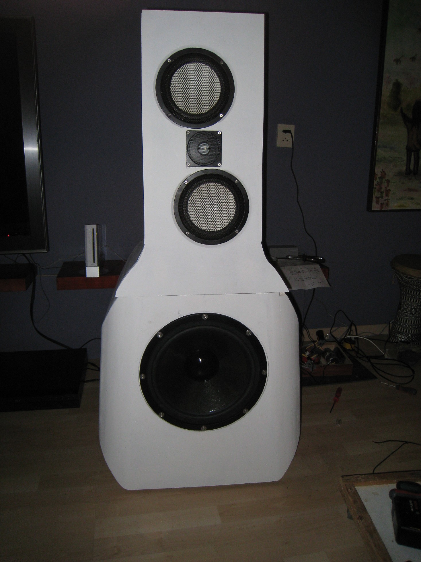

Het kabeltje nog in de laagkast en wat plamuren en schuren……. maar morgen avond, al moet ik door tot ik erbij neerval………. zal deze nummer 1 er staan met de units erin.
Spelend…………..want ik ben wel erg benieuwd.
Dan klop het “klankbeeld” natuurlijk nog van geen kant maar……. so what……

nu lijken ze wel ernorm zeg!!! :shock:
...ze zijn ook niet klein maar tov de vorige kasten geeft dit meer ruimte in de kamer.
Marijke hoopt dat de OB's slagen.
Ze vindt het mooier. Opmerkelijke mening voor een vrouw, met alle respect voor het vrouwenvolk, maar ik verwachtte dat ze het niet mooi zou vinden door zichtbare techniek aan de achterzijde, magneten en draadjes en zo. Een meevaller. Ik vind het ook al mooi terwijl er nog een hoop moet gebeuren. Spikes, zilver etc etc.
Ik heb natuurlijk net gespeeld en ofschoon een verslag nu als een tang op een varken slaat, immers links is nog conventioneel, bevalt de klank me heel erg voor zover waarneembaar.
Opmerkelijk dat de plaatsing nog in orde is. Maar….alles daarover nu met die mix is bull sjit, ik zal men mond dus maar houden.
Nog even en dan staat nummertje 2 er ook.

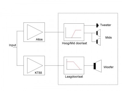

Post eens een schemaatje van zo'n actief filter. Volgens mij moet dat ook met buizen te realiseren zijn.
Kijk bijvoorbeeld maar eens naar een Phonotrapje met buizen, daar zitten ook filter componentjes in.
In sommige schema's in de tegenkoppeling, in andere gewoon in de signaalweg.
Zeker in de signaalweg kan het filteren niet heel ingewikkeld zijn.
Met welke orde moet er gefilterd worden? 1e orde? 2e orde?

Hoi Paul,
Wanneer je actief wilt gaan filteren dan komen die filtertjes vóór de eindversterkers, dus tussen jouw TagMcLaren en de eindbakken in.
Kan één mooi kastje met een buisje per kanaal worden.
Buisjes met een lage mu gebruiken, de verliezen in het filter zullen niet al te groot zijn. Daar moet simpel aan te rekenen zijn.
Met een weerstandje en een condensatortje maak je een simpel eerste orde filter dat tussen twee triodesecties in komt.
Voor het mid-hoog moet je dan in de speakerkast een passief filter laten zitten zoals dat er nu al in zit. Je snijdt alleen de onderste grensfrequentie actief af zodat je OB alleen maar frequenties boven bijv. 250Hz krijgt.
(Ik heb even niet in mijn kop zitten waar de scheiding tussen woofer en OB komt, maar dat zal hooguit een paar 100Hz zijn.)

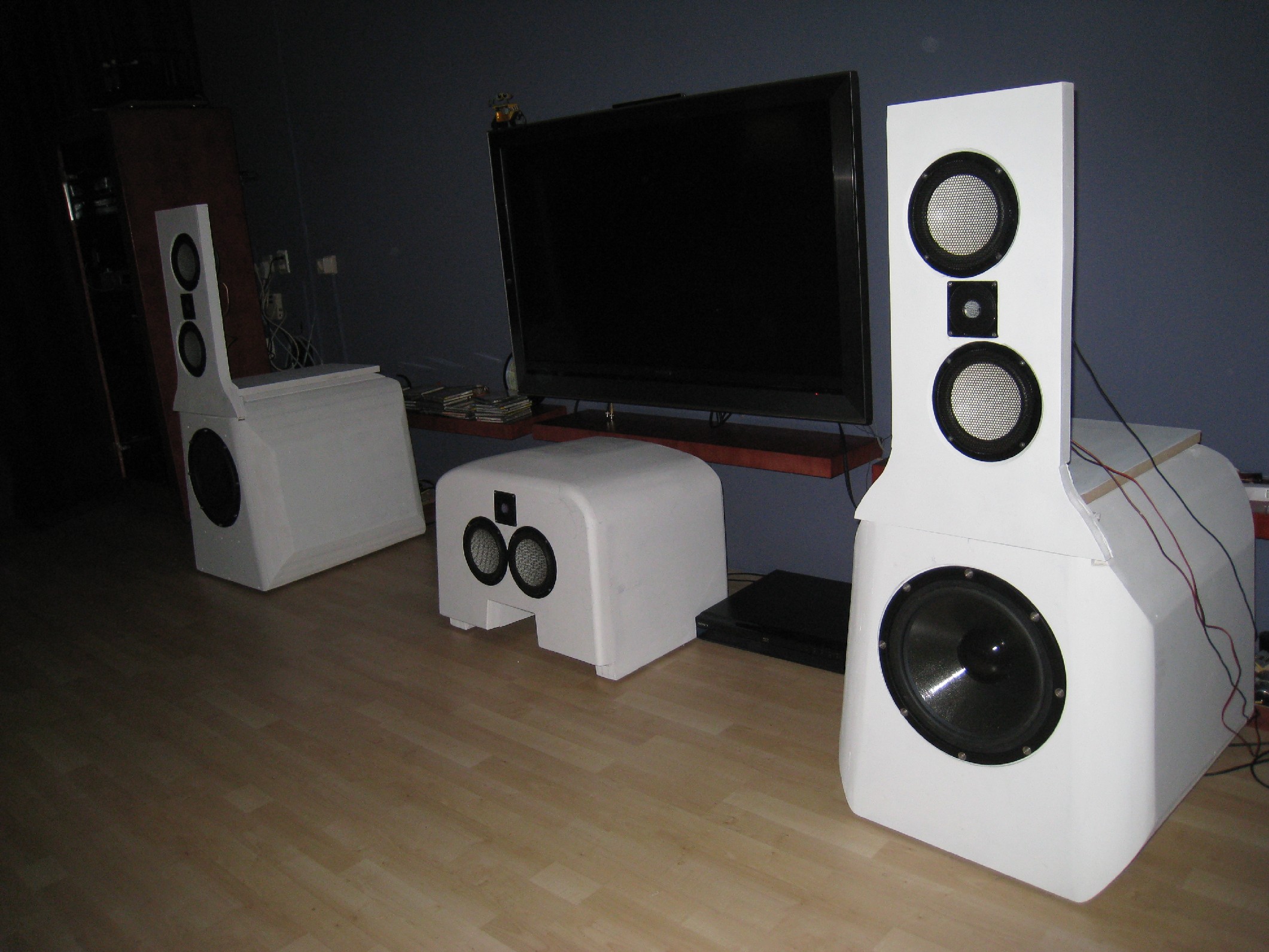

...even de filter optie dialogen onderbreken......
Vanavond staat no 2 spelend.
Ik ben heel ...heel benieuwd...... :D

numero duo finito......
ruwe bouw dan.
geen spikes, hout op hout, spleten die ik liever niet had gehad, fouten op de OB door een frees die ik vergeten was te borgen ( :oops: ) nog geen juiste filters, maarrrrrrr.....
dat komt goed bij fase 2.
Nu heb ik een stapeltje cd's gezapped, spelen kun je het niet noemen want ik ging van het ene intro naar het andere.
Man wat is dit leuk maar tegelijkertijd gek ook dat speakertjes zonder achterwand zoveel mooier kunnen klinken..... :shock:
Ik had een afname verwacht in laat ik het noemen "body" maar dat is niet gebeurd, integendeel, vooral het klassiek is zoveel mooier(Rachmininov Vladimir Ashkenazy). Heb je de boel verpakt in een kastje dan klinkt het massale orkest al snel als soep.! om maar eens te overdrijven, met een OB heb je dat niet, alsof je een podium heb gecreëerd.
Zet je een cd op met slechts een handje vol muzikanten, Tom Waits Bone machine of CPR (Crosby/Pevar/Raymond) dan beluister je de puurheid van de opnamen.
Was het laag iets te dominant, nu lijkt er meer een evenwicht. Hoe dat kan en waarom, geen flauw idee.
En nu filteren. Op ons gemakkie. Luisteren, filteren en weer luisteren.......
