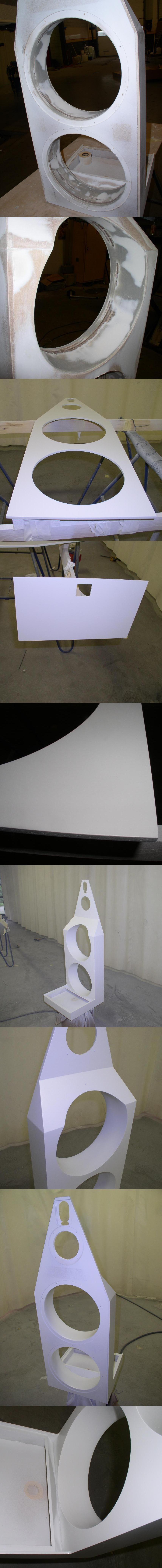

dre is voor mij bezig met afwerken, ik geloof dat het a.s. dinsdag naar de spuiter gaat. Hierbij een fotoserie van het resultaat van plamuren, schuren en in de grondlak zetten. Het gaat er erg goed uitzien dre!!! :D

Ziet er puik uit Jeroen + Dre !!! =D> =D> =D>

Mooi werk Dre!
Heb je nu de achterkant helemaal vol gezet met plamuu/filler om de woofergaten zo mooi schuin te krijgen?
Groet,Carlo
Berichten: 12870
Dat heeft ie ja. Het hoefde niet van Marieke en mij, maar hij kon het niet laten...Ik ben er natuurlijk wel blij mee, maar als ik het van tevoren had geweten had ik meer aandacht aan het zaagwerk gegeven. Dit heeft hem veel tijd gekost. :shock:

Maar waarschijnlijk nog steeds niet zoveel tijd als ik aan al m`n mallen en freeswerk heb gehad :oops:
Ben benieuwd naar het eindresultaat :)

Erg fraai zeg!
Ik ben erg benieuwd hoe Dre de binnenkant van de woofergaten heeft geschuurd?
Berichten: 12870
bandschuurmachine
met een smalle bandschuurmachine het hout afgeslepen,en de rest alles met de hand geschuurd :shock:

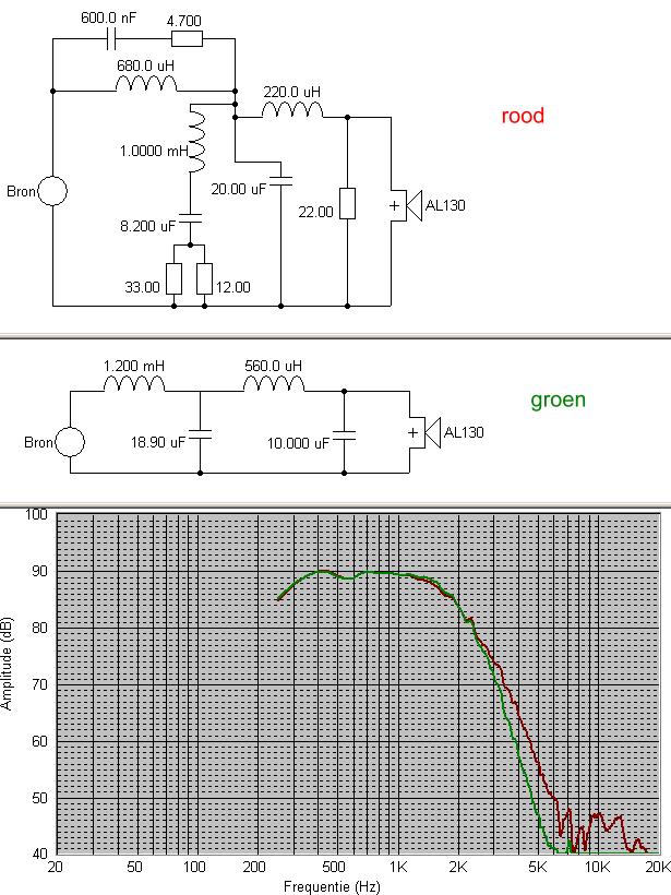

En jawel hoor, in afwachting van het volledig afwerken van de baffle door dre, heb ik alweer aan het filter zitten sleutelen. Niet zozeer vanwege dat ik denk de klank beter te kunnen maken, meer omdat ik het oorspronkelijke passieve filter met 4!!! notches niet elegant genoeg vond.
Verder ben ik afgestapt van mijn principe van slechts 1 condensator in de signaalweg, waardoor mijn elektrische filterorde nooit hoger werd dan 2. Dit vanwege de resultaten van de condensatortest die ik heb gedaan. De hoorbare verschillen spelen zich, althans voor mijn gehoor, op een dusdanig microniveau af dat ik overstap op 4de orde elektrische filters. Ik heb dan nog slechts een notch voor de AMT2340 tweeter nodig, als correctie op het oplopen in het hoog.
Hieronder het oude (rood) en het nieuwe laagdoorlaatfilter (groen). Als je ziet hoeveel simpeler het nieuwe filter is, begrijp je vast dat ik de laatste fine-tuning op basis van deze topologie wil gaan doen. Deze fine-tuning zal betreffen hooguit nog wat aanpassen van de actief gefilterde dipool-EQ van de middentoner. Ook zal het niveau van de tweeter op gehoor worden worden afgesteld. Zodra dat klaar is over een aantal weken zal ik dit draadje besluiten met de complete laatste filterversie. Tussendoor natuurlijk nog foto's van de afgewerkte baffle!

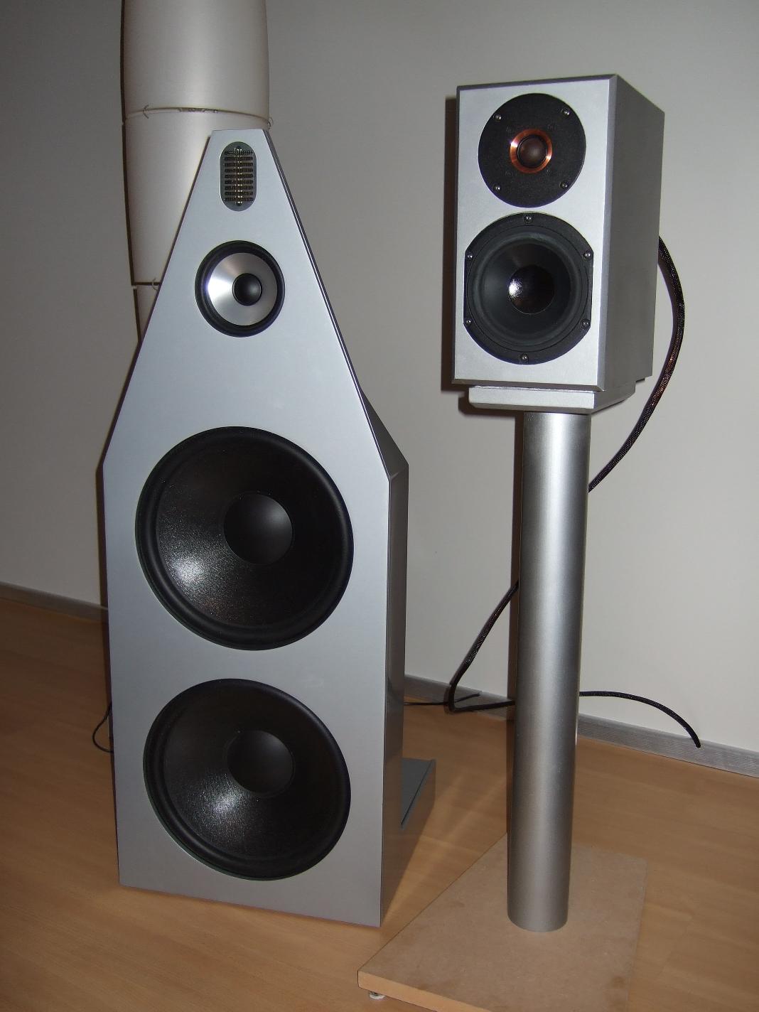

Hij speelt nog niet, de hele bedrading + filter wil ik op een nette manier aansluiten en dat gaat nog wel even tijd kosten. Maar ik kon het niet laten hem even naast het monitortje te zetten en een plaatje te schieten. Ik ben heel erg blij met het spuitwerk!

Wat issie klein! Beeldschoon durf ik 'm nog steeds niet te noemen, maar ik zou 'm graag eens komen beluisteren!
Berichten: 12445
Stiekem was dat mijn eerste reactie ook, maar dat is denk ik het idee :lol: :wink:
Om je zo op het verkeerde been te zetten en je te laten overdonderen door de kwaliteit :D
Berichten: 12870
Nee, beeldschoon is hij zeker niet, het is wel heel erg 'form follows function'. Gelukkig is hij niet voor de verkoop gemaakt, als ik en marieke hem maar niet lelijk vinden. Hij past heel goed bij ons audiomeubel. Zoals al eerder gezegd, ik verwacht hier vele jaren van te genieten. :D
Berichten: 12445
En daar gaat het natuurlijk allemaal, bij wie hij thuis komt :D
Hij past idd goed in je interieur.
Nu nog hopen dat het bevalt, heb mijn twijfels bij de tweeter 8) :lol: :lol: :lol: :lol: :wink: :wink:
Mijn mening helemaal!!
Jan
PS: wat een vakkundig spuitwerk zeg.......
Martijn H
Berichten: 3210
Bericht door Martijn H »
Ik vind hem wel erg mooi geworden! Een sterk eigen karakter..
Mooi afgewerkt zeg! :P Dat gaat bij mij niet lukken..
Ik vind OB bijna nooit mooi, maar netjes is hij wel en vooral ook beschaafd van afmeting. Met zo'n formaat zou ik al iets minder problemen met het model hebben. O:)

Erg strak, netjes!
Dat extra randje boven de tweeter is optisch denk ik wel een vooruitgang, hoe subtiel ook...
met de drivers erin zien ze er super uit 8)

Ziet er bijzonder netjes uit!

Ziet er fraai uit. Zeker een luidspreker met een hoog WAAUW-gehalte. =D>

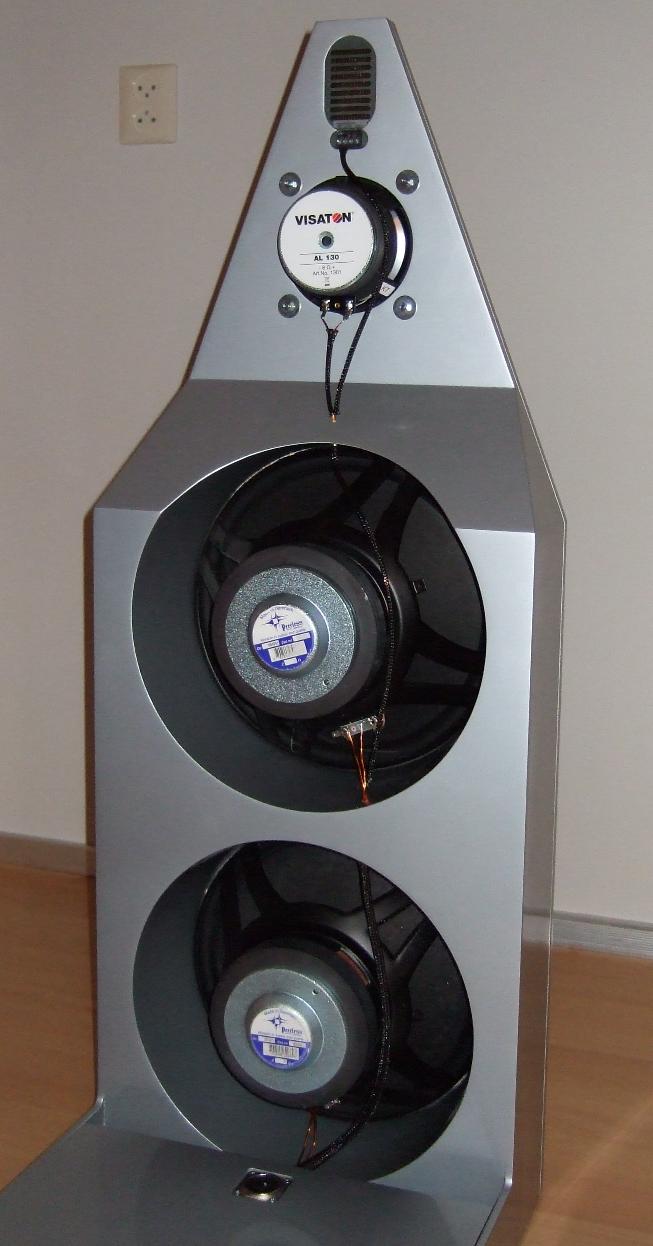

Berichten: 12870
Bedankt voor de aanmoedigingen!
Pfff, behoorlijk wat werk om de bekabeling netjes te maken.

Waar heb je die snakeskin gekocht? (als ik het goed zie)
Berichten: 12870
Bij HEC in Delft. Als je het niet kan krijgen kan ik wel wat voor je aanschaffen. Ze hebben het in verschillende diameters, 3, 5 en 8 mm bv. Het schijnt ook vaak door motorrijders te worden gebruikt om bekabeling netjes te bekleden.
