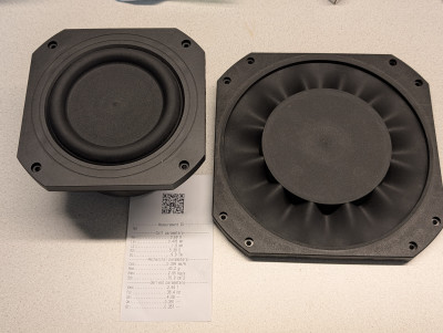

Voor dat laatste had @Henkjan een uitstekend setje spullen in de stoel gelegd, bestaande uit twee stuks Tang Band W5-2053 woofertjes en twee bijpassende passieve membranen. Die heb ik van 'm overgenomen.
Uiteraard heb ik meteen even de T&S parameters bepaald, en gelukkig heb ik het bonnetje bewaard :-)
De door mij gemeten parameters leken in eerste instantie nogal af te wijken van de op de TB website gegeven parameters:
Screenshot 2025-02-09 124508.png (10.08 KiB) 799 keer bekeken
Onder "TB nieuw" staat de info uit de huidige datasheet. Het verschil in Mms en BL valt meteen op. Ik kwam op internet (bij Parts Express) ook nog een datasheet tegen die andere waarden vermeldt, die staan in "TB oud". Dat komt al een stuk dichter bij wat ik meet, en gezien de drivers hagelnieuw zijn, zal Cms nog wel wat toenemen. Maar toch zit er iets niet goed: als ik op basis van de nieuwe datasheet de resonantiefrequentie bereken uit de opgegeven waarden voor Cms en Mms, dan kom ik uit op 38,7 Hz en niet op 35 Hz. Als ik datzelfde doe met de oude datasheet, dan kom ik uit op 36,2 Hz.
Dus dit onderstreept alweer waarom je moet meten wat je hebt en niet klakkeloos de datasheet aannemen, want het lijkt erop dat TB de (gepubliceerde) getallen van de driver stilletjes heeft veranderd. Met de beperkte set metingen die ik heb gedaan is dat nu de tweede keer dat ik zoiets tegenkom. Ook is er een onverklaarde discrepantie (met name in de nieuwe data) tussen Fs, Cms en Mms.

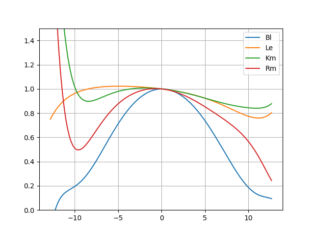

En inderdaad, als ik bij lage amplitude meet krijg ik vrij aardig de al eerder gemeten kleinsignaal parameters, maar bij groot signaal verandert de situatie. Allereerst de genormaliseerde resultaten voor BL(x), Rms (x), Le(x) en Kms(x):
Verder zie ik een flinke reductie van de stijfheid van de ophanging bij groot signaal, ook in de rustpositie. Een fenomeen dat ik hier ook al had vastgesteld, en wat zich bij mijn Kartesian woofertje manifesteert als een reductie van de effectieve Kms met 25 %. Dat betekent inderdaad dat effectief gezien de ophanging zo'n 25% slapper wordt wanneer de uitslag groot wordt. De gemeten Vas neemt toe van 4,35 liter naar 5,8 liter.
Resumerend: aan de hand van een bescheiden signaalamplitude kan ik de lineaire parameters van het model bepalen, maar met precies dezelfde aanpak kan ik bij grotere amplitude de niet-lineaire parameters bepalen. Daarbij kan het signaal van alles zijn, ik gebruik nu een sparse multitone signaal maar dat kan evengoed een muziekfragment zijn. Dit is een belangrijke stap naar de "full dynamic" methode, en geeft weer moed!

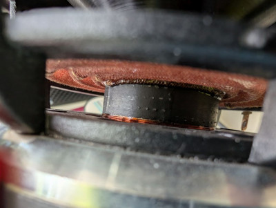

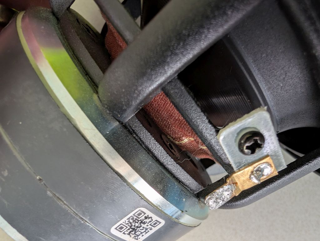

Dit, dames en heren, is hoe een bijna-dood-ervaring van een miniwoofer eruit ziet. Het ding leeft nog, maar zoiets moet ik niet te vaak doen.
Mijn eerste gedachte bij de opzwieper links van Km en Rm, en de toch wat opmerkelijke vorm van Rm was dat het een gevalletje overfitten was, dus dat je te veel parameters aan de data aan het fitten bent waardoor ze niet meer strak bepaald zijn. Maar toch, we kijken naar een model met circa 50 parameters en 500.000 datapunten voor spanning, stroom en uitwijking, dus overfitten lijkt me onwaarschijnlijk. Wat zie ik dan dan wel?
Negatieve x is wanneer de spreekspoel de magneet in getrokken wordt. De magneet is niet geventileerd, dus de spoel ondervindt aardig wat luchtwrijving. Vandaar ook de vrij lage Qms. Op een gegeven moment komt de hele spreekspoel echter van achteren voorbij de poolplaat, waardoor lucht ineens wat makkelijker erlangs stroomt: omdat er geen spoel meer in de luchtspleet zit wordt het kanaal waardoor de lucht stroomt breder. Dat verklaart de verlaagde Rm tussen x = -5 mm en x = -10 mm. Maar dan loopt de spoel plots tegen de mechanische limiet aan, bij deze speaker is het niet de spoel die tegen de achterste poolplaat aan knalt, maar de lijmrand van de spider die de luchtspleet raakt.

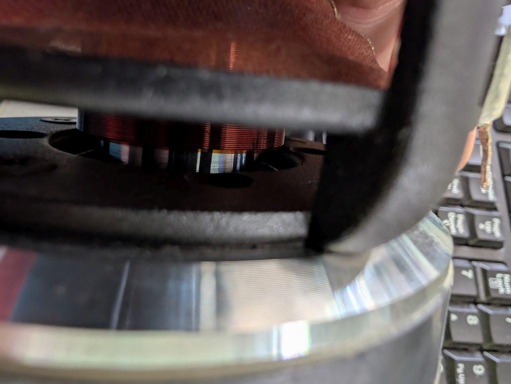

De hierna volgende beelden kunnen als schokkend worden ervaren.
In rust zien spider en spoel er zo uit:
Niks geks, een vrij normale overhung situatie, waarbij de drager van de spoel lang genoeg is om de spreekspoel een eind voorbij xmax naar achteren te laten bewegen, dus als de speaker aan z'n mechanische limiet komt is de spreekspoel helemaal uit de luchtspleet. De lijmrand waarmee de spider aan de drager/conus zit is ook goed te zien. Als ik de conus nu naar binnen druk, dan is te zien dat de spider de korf raakt en tegelijkertijd de lijmrand tegen de rand van de luchtspleet aankomt. Omdat de lijmrand enigszins schuimt vindt er wat demping plaats, en is het te verwachten dat Km en Rm daar omhoog schieten, en dat BL sterk is afgenomen. Dat is ook precies wat we in de meting zien.
De andere kant op heeft de ophanging alle ruimte, en kan de spreekspoel royaal uit de luchtspleet komen. Km varieert niet zo veel, maar Rm zakt flink in: de luchtweerstand langs de spreekspoel is grotendeels weggevallen. In onderstaande plaatje is de glimmende poolkern dan ook goed zichtbaar, ook goed te zien is hoe die voorbij de voorste poolplaat steekt.
Omdat alle bewegende delen nu uit de luchtspleet zijn verwijderd ondervinden ze een stuk minder luchtweerstand: Rm is wederom flink gezakt, maar in tegenstelling tot eerst komt die niet meer terug omdat de spreekspoel nergens tegenaan komt. Km blijft ook laag, dus die kant op heeft de ophanging nog steeds ruimte wanneer de spreekspoel zo'n 13 mm(!) naar voren is gekomen.
De opgegeven absoluut maximale uitslag is +/- 11,5 mm. Deze meting ging daar overheen, en geeft daarmee aan dat een (potentieel destructief) foutje snel gemaakt is. Gelukkig leeft het woofertje nog, maar als ik mijn referentiedriver heel wil houden moet ik dit niet nog een keer doen. Wel is het leerzaam om te zien hoe de driver zich gedraagt bij extreme uitslag, en wellicht dat dit soort data ook kan helpen bij het opsporen van mechanische overbelasting van de driver in DSP gestuurde actieve speakers.
Ik ga de komende tijd eens onderzoeken hoe ik tijdens de meting limieten kan bewaken voor de uitslag en de temperatuur van de spreekspoel. Het hele doel van deze opstelling is niet-destructief meten...
Wat je kan doen je signaal zo kiezen dat je net onder Fs begint en stopt onder de cone break up frequentie en dan lin of log spaced sines kiezen en allemaal even hard. Met dit signaal kan je simuleren op het lineaire model en dan de maximale displacement er uit trekken (en eventueel temperature als je dat in je model hebt gestopt). Als temperatuur het probleem is kan je alles attenuaten, als displacement het probleem is can je een HPF toevoegen en de kantel frequentie omhoogschroeven (displacement gaat namelijk redelijk hard als je richting <Fs gaat).
Als je dan maximaal exciteerd krijg je de hoogste SNR en wat ik verwacht de beste schatting.
Verder ben ik erg beniewd over een aantal dingen:
1. Je model parametrizatie
2. Afschatting van de initial condition
3. Je validatie van je model
Hoe parametrizeer je de gedistribueerde parameters (zoals eddy-current losses, creep, enclosure stiffness, en air load)? Meestal wordt hier een lumped schatting van gemaakt, zoals LR_i model, maar dan krijg je identificatie problemen omdat de waarden van LR2 en LR3 verwisselbaar zijn. Je zal hier dus niet een uniek optimum in kunnen vinden (wellicht wel met constraint optimization, maar ik weet niet precies hoe dat werkt in pytorch).
Tevens parametrizeer je nu Rms(x) als functie van displacement. De verliezen die in Rms zitten zijn de akoestische verliezen door turbulente flow en mechanische verliezen in de suspension. Die akoestische verliezen zijn proportioneel aan de volume-velocity --> piston velocity (en dus niet alleen displacement)! Wellicht dat displacement ook een rol speelt als je VOLLEDIG uit de airgap gaat, maar ik ga er eigenlijk altijd vanuit dat het vollume van de VC en VC-former redelijk constant is over displacement. Ik vroeg me af of je hier rekening mee gehouden had.
Wat voor vorm geef je nu alle functies trouwens? Polynomen? Rms kan je daarmee bijvoorbeeld niet goed afschatten omdat die meestal een soort absolute waarde vorm heeft.
Hoe pak je dit aan? Ik kan me voorstellen dat je dit op 0 zet, maar niet alle optimizers gaan hier evengoed me om.
Als je SGD pakt, en dus batching gebruikt, dan knipt je je dataset in stukjes en klopt de IC dus niet meer.
Je hebt nu heel erg mooi de large signal parameters afgeschat, maar kloppen ze ook?
Je kan nu redelijk eenvoudig kijken of ze ook kloppen door een nieuwe meting te doen en hetzelfde signaal in je model te stoppen en kijken wat het verschil is!
Klippel geeft in hun FLSI documentatie een aantal criteria hoe je je model fit kan kwantificeren: https://klippel.de/manuals/docs/transdu ... ml#results
Ik ben erg benieuwd naar je absolute error, NRMSE, en je best-fit rate.

Zo, je eerste bericht op het forum & je gaat helemaal los meteen! Leuk! Ik ga er even een paar punten uit liften, de rest moet even wachten.
Als je een multisine wilt gebruiken zou ik minimaal evenveel sines als het aantal parameters dat je wilt schatten gebruiken.
Hoe het sparse multitone signaal wordt bepaald kan je hier lezen, aan de eis van minimaal 1 frequentie per parameter is ruimschoots voldaan. Het lineaire model bestaat uit slechts 7 parameters, waarvan je er 6 bepaalt uit de modelfit (Mms, Cms, Rms, BL, Re en Le) en de zevende hanteer je de liniaal voor (Sd). Als je de niet-lineariteit van bijvoorbeeld Bl, Le, Cms en Rms wil doen komt daar per parameter nog de orde van het polynoom bij. Voor een 6e orde polynoom en 4 niet-lineaire grootheden zit het totaal aantal parameters dus op de 30. Nog steeds geen probleem dus bij een sparse multitone conform IEC 60268-22. Zeker omdat de individuele frequenties logaritmisch zijn verdeeld, krijg je een aardige dekking van de state space.
Bij het tweetoons experiment heb ik geen numerieke fit gebruikt, daar bepaalde ik het niet lineaire gedrag aan de hand van de intermodulatieproducten. Hoe dat werkt zie je hier en hier. Een verdere verfijning vind je hier.
De ontwikkeling van deze opstelling is een wisselwerking van tijd maken, hardware programmeren en zorgen dat het een en ander fysisch een beetje aardig in elkaar steekt. Dit zijn mijn eerste stappen met Pytorch, dus de metrics waar jij naar informeert heb ik nog niet. Ik ben allang blij dat ik de signalen zodanig kan preconditioneren dat de boel een beetje aardig convergeert naar geloofwaardige waarden. Met name het x-signaal heeft wat ruis, en die wordt problematisch bij differentiëren omdat de afgeleiden opblazen. Goed filteren zonder "echte" info uit het signaal te gooien is dus essentieel, ik gebruik nu Gaussische filtering maar ik heb nog wat moeite om te bepalen of ik niet te sterk filter en zo wezenlijke info weggooi.
Wordt dus vervolgd. Maar het project is qua code inmiddels zo'n soepzooi geworden dat ik vooral hard moet nadenken over hoe een goede splitsing te maken tussen het acquisitiedeel (dus het werken met de opstelling, het opnemen van signalen en de real-time beveiliging) en de postprocessing. Ik denk dat ik er twee verschillende programma's van maak: eentje om de meting te besturen (voorzien van een grafische interface), en een paar losse programma's voor postprocessing die ik dan eventueel bij goed resultaat kan combineren.
Top! Dan heb ik niks gezegd.
Tevens is de Sd niet zo eenvoudig af te schatten uit data omdat je hier dus zo'n identificeerbaarheids probleem krijgt (kastje gedraagt zich als een veer, air load als een massa die zijn niet af te scheiden van de suspension stijfheid). Al is dat dus wel een beetje afhankelijk hoe je dat parametriseerd.
Eens, als je meerdere nonlineariteiten wilt schatten dan explodeert het wel snel met polynomen. Bijvoorbeeld BL(x,i,T) en niet alleen BL(x).
Dat gevalletje van tijd kan ik mij helemaal in vinden. Al vraag ik me nu wel af hoe die afschatting nu wordt gedaan. Voor zo ver ik weet gebeurt dat meestal op basis van prediction-error methoden. I.e. Doe een simulatie met een simulatie model, vergelijk met data, minimaliseer het verschil door de parameters aan te passen (dit kan ook prima in pytorch door je state-space op te stellen met torch.nn.Param() ). Op die manier hoef je ook minder preconditioning te doen zoals differentieren.
Dat is bij mij helaas niet anders, maar vanwege tijdsdruk is dat fixen ook een beetje uitgesteld :( .
In principe is het probleem wel goed op te splitsen in acquisitie, identificatie en visualisatie.

Do you need an additional reference object?
From my experiments with the DATS-LA, I have one Visaton AL-130 measured with Klippel by Andreas Dausend.
Regards Heinrich
