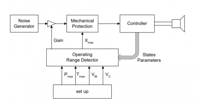

Trouwens, het ziet er naar uit dat Klippel zelf ook duidelijk een protectie deel gebruikt zodat je niet een speaker uitrookt.

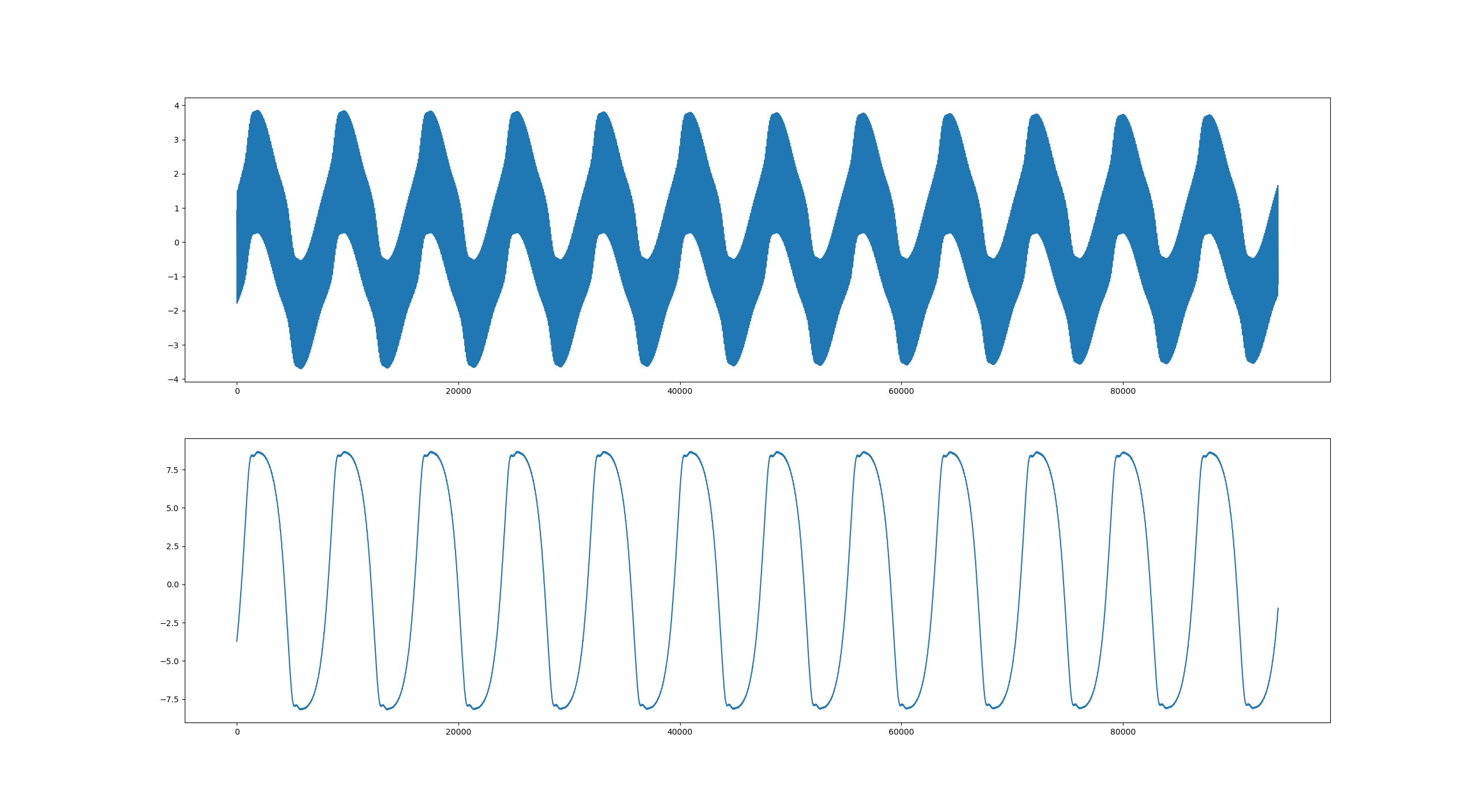

Gisteravond heb ik al een poging gedaan tot een BL(x) meting. Methodologisch is het nog niet helemaal lentefris, maar er kwam zowaar een plaatje uit. Wat ik nu met die arme Kartesian SUB120 heb gedaan:
  • Uitsturen met 6 Hz/24 Vpp met daarop gesuperponeerd 600 Hz/24 Vpp. De conus gaat aardig tekeer, en de amplitudemodulatie van de 600 Hz (carrier) is ook duidelijk te horen.
  • Met de laser de uitwijking x(t) meten en opnemen met de DAQ.
  • Data afknotten op een exact geheel aantal periodes (van 6 Hz) en de FFT nemen.
  • In een kopie van de FFT alle componenten met f < 300 Hz op nul zetten (highpass) zodat alleen de 600 Hz carrier met modulatiezijbanden overblijft.
  • In een andere kopie van de FFT alle componenten met f > 300 Hz op nul zetten (lowpass) zodat alleen de laagfrequentie excitatie overblijft.
  • Inverse FFT nemen van de highpass FFT, waardoor de in amplitude gemoduleerde 600 Hz carrier zichtbaar wordt in het tijddomein
  • Inverse FFT nemen van de lowpass FFT, waardoor x(t) in het tijddomein beschikbaar komt zonder carrier component.
  • Met scipy.signal.hilbert de omhullende env(t) van de carrier bepaald.
  • Plotje gemaakt met x(t) op de horizontale as, en env(t) op de verticale as.
Het plotje lijkt zowaar op een BL(x) grafiek, maar dit is niet het hele verhaal. Omdat ik negeer wat er in het elektrische domein gebeurt, neem ik impliciet aan dat de AC stroom die bij de carrier frequentie loopt constant is in amplitude. Maar in werkelijkheid wordt die in amplitude gemoduleerd door de invloed van Le(x). Ik moet de amplitudemodulatie van de stroom van de carrier dus ook nog verdisconteren voordat ik kan zeggen dat de resulterende curve een goede benadering van BL(x) is. Misschien vanavond...

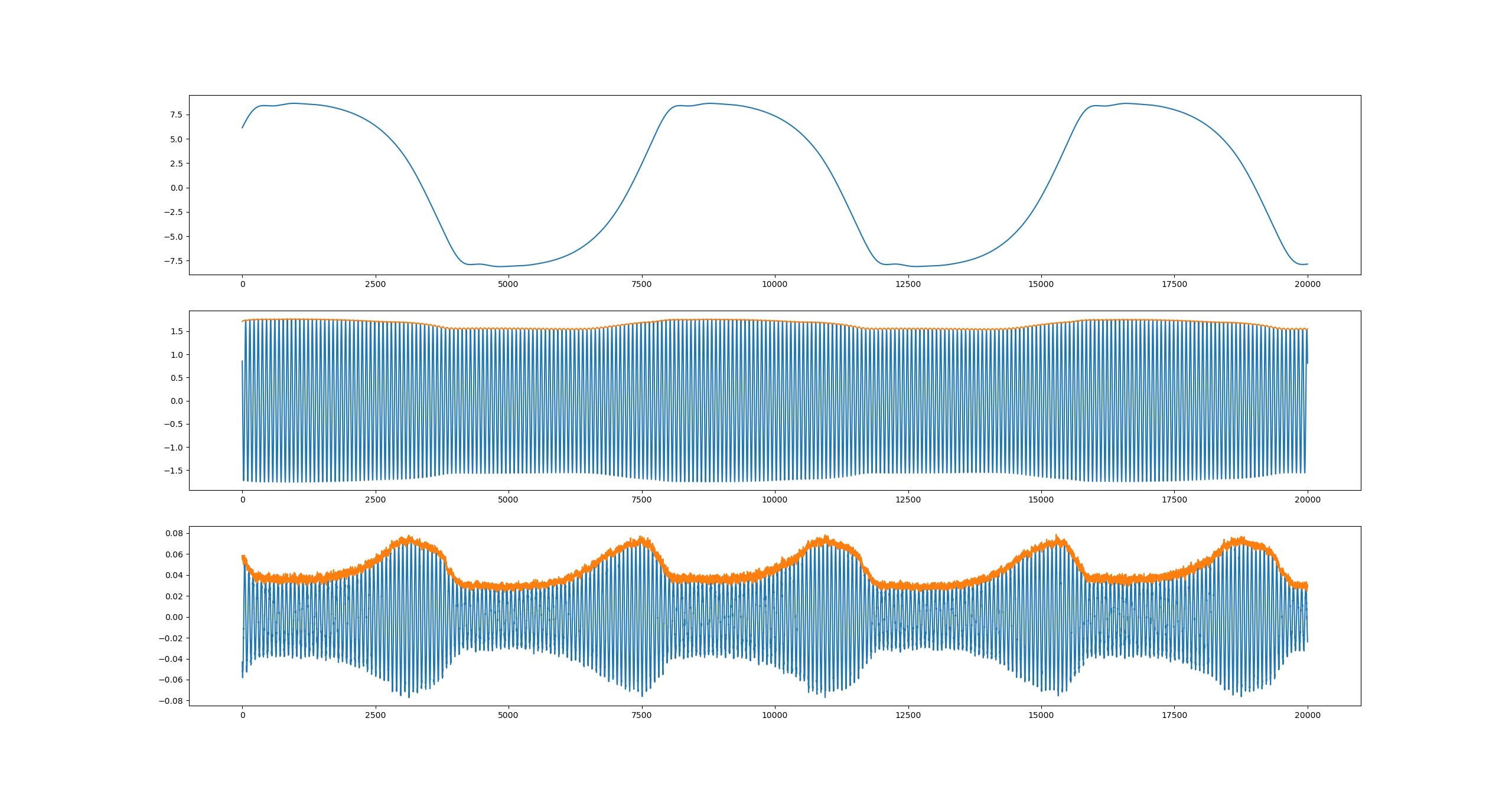

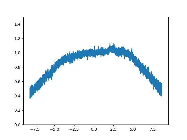

Nu maar even een meting met plaatjes. Eerst heb ik de lineaire parameters bepaald van de Kartesian Sub120 VHP. Dat leverde op bij een meetspanning van 1Vp (0,7 Vrms):
Vervolgens heb ik de luidspreker gepest met een signaal van 6 Hz @ 24 Vpp met daarop 600 Hz @ 24 Vpp. Dat leverde deze meting op (opklik voor groot):
De bovenste curve is de gemeten stroom door de spreekspoel, de onderste is de uitwijking van de conus. Je kan aan de stroom meteen al zien dat er een significante amplitudemodulatie op zit. Na "brick wall" filteren bij 300 Hz, het lowpass signaal van x (de grote uitwijking, bovenste curve), het highpass signaal van i (middelste curve) en het highpass signaal van x (onderste curve) (opklik voor groot):
De oranje curves zijn de envelopes bepaald met scipy.signal.hilbert. Omdat er een niet te verwaarlozen amplitudemodulatie is van de stroom door de spreekspoel moet ik de onderste envelope delen door de envelope van de stroom. Vervolgens normaliseren naar 1 op x=0 en het resultaat op de y as uitzetten tegen het lowpass signaal van de uitwijking levert dit plaatje op voor BL(x):
In dit plaatje is Bl(0) op 100% gesteld, de 82% grenzen liggen op resp. -5 mm (naar binnen) en 6 mm (naar buiten). De grafiek heeft nogal wat haar en ziet er daardoor best aaibaar uit. Een polynoomfit lost dat probleem wel op. Maar dat ga ik nu niet meer doen. De BL(x) meting werkt! :beer:

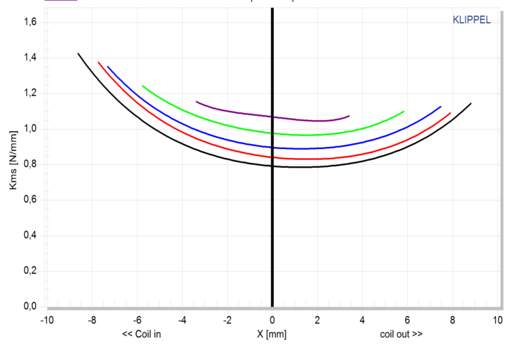

De creep wordt trouwens bepaalde met;
Alpha wordt dan vervolgens bepaald met de kleinste kwadraten methode.
Ik ben er alleen nog niet helemaal uit waar ze die nu precies op loslaten?
En hier dan een plaatje hoe dan dus de stijfheid verschuift als functie van de excursie;

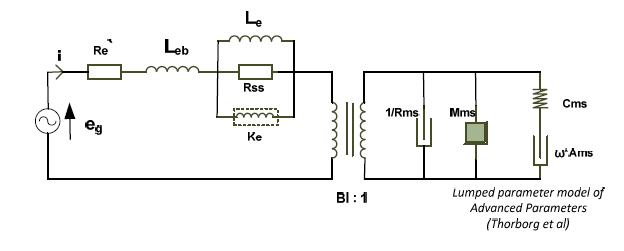

Dat is een veel gebruikt model, maar dhr Futtrup en Thorborg doen weer wat anders, en Scan-speak heeft een tijdje "advanced parameters" meegegeven in de datasheets, maar is daar weer mee gestopt en ze zeggen niet waarom.
Momenteel gebruik ik het "basic" Thiele & Small model, met als enige uitbreiding de Le2 en Rss in het spreekspoelgedeelte, omdat dat veel beter modelleert in het hoog.
Ik ga me nu vooral toeleggen op het verbeteren van de meetmethode, modellering komt wel als ik tevreden ben met de data.

Is dan niet het nadeel dat de stijfheid zich heel anders laat gedragen bij lagere frequenties?
Dit is namelijk de reden waarom ik het andere plaatje deelde.
Ik kan me ook nog een plaatje van Novak herinneren waarbij de stijfheid ineens drastisch verandert en door een soort hysterese loop gaat.
