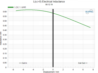

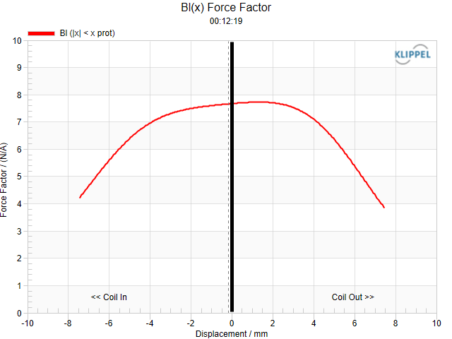

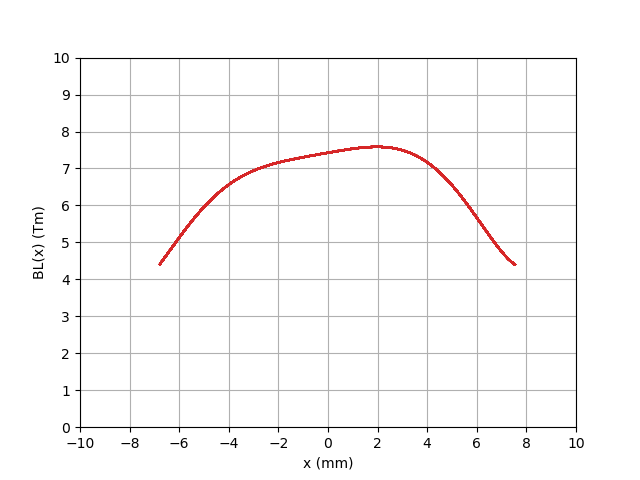

Een van de Kartesian woofertjes die ik gebruik bij het ontwikkelen van deze opstelling is op Klippelvakantie geweest. Gistermiddag kwam die terug, vergezeld van een heuse Klippel database! Daar ben ik natuurlijk enorm blij mee, want naast de Reckhorn van Bart die ik hier al heb, is dit nu de tweede driver die ik als referentie kan gebruiken. Degene die deze thread al volgt herinnert zich misschien nog wel dat ik mijn meting niet vertrouwde omdat de resultaten voor BL(x) wat scheef staan ten opzichte van wat de fabrikant aangeeft. Zie hier: viewtopic.php?p=2097911#p2097911.
Nadat ik echter de Klippel file opende werd ik begroet door deze Bl(x) curve:
Krijg nou wat, die is ook scheef!

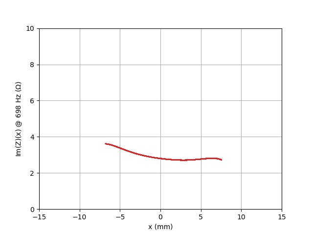

Ik heb het woofertje op mijn opstelling weer gemeten, en dit krijg ik (6de orde polynoomfit aan de gemeten data):
Niet helemaal precies hetzelfde, maar het beeld klopt wel degelijk, en de bovenste grafiek is bepaald met de "full dynamic" methode terwijl ik een tweetoons meting gebruik. Daardoor zijn wat verschillen te verwachten. Bemoedigd hierdoor heb ik naar Le(x) gekeken, en daarover zegt Klippel dit:

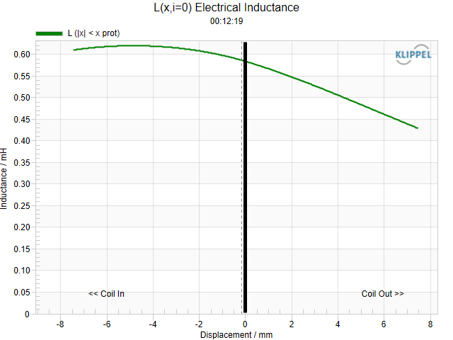

Het gebruikte model is Le + (L2 parallel met R2). Ik heb dit model nog niet in de dataverwerking gestopt, dus ik kom (nog) neit verder dan het bepalen van het imaginaire deel van de impedantie. Dat ziet er dan zo uit:
De exacte frequentie blijkt een hele sterke invloed blijkt te hebben op de vorm van de resulterende curve, maar de groote-orde van de bepaalde impedantie klopt.
Resumerend: de Bl(x) meting durf ik voorzichtig een succes te noemen, de Le(x) meting heeft nog wat werk nodig. Als ik met meerdere testtonen werk, zodat ik het hele model Le + (L2 parallel met R2) aan de data kan fitten, dan heb ik waarschijnlijk beter resultaat.

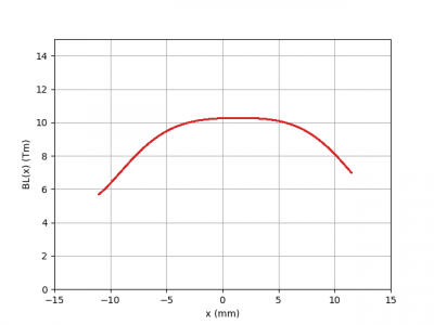

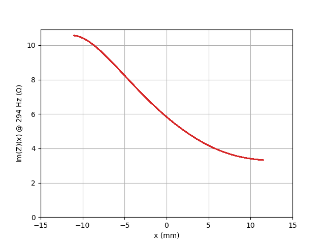

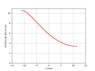

Doe ik dezelfde metingen aan de Reckhorn, dan krijg ik voor Bl(x) deze curve:
En voor Im(z)(x) deze curve:
Reken ik de laatste curve terug naar Le in mH, dan klopt die wonderwel best aardig! En ook de BL(x) curve wijkt over de gehele linie niet meer dan 6% af van de Klippel curve, hoewel die laatste er wel wat schever uit ziet.
Dus, nog niet perfect, maar eigenlijk werkt het beter dan ik tot voor kort dacht. Dit spoort weer aan tot een plan voorwaarts. Het uiteindelijke doel is een "full dynamic" bepaling van de diverse parameters als functie van x en I. De tweetoons resultaten die ik nu genereer kan ik dan gebruiken als startwaarden om de modelfit betrouwbaar te laten convergeren.

Dit geeft aan waarom de Bl waarde een centrale rol speelt in een luidspreker: het is de parameter die de mate van koppeling tussen het elektrische en mechanische domein weergeeft. De ene kant op veroorzaakt een elektrische stroom een mechanische kracht, de andere kant op veroorzaakt mechanische snelheid een elektrische inductiespanning. Kijken we nu wat meer naar de spreekspoel, dan zie je dat die is gewikkeld uit dun koperdraad, en daardoor een niet te verwaarlozen elektrische weerstand [LaTeX]R_e[/LaTeX] heeft. Ook heeft het ding een bepaalde zelfinductie [LaTeX]L_e[/LaTeX] want het is tenslotte een spoel, maar daarvan is meestal de invloed rond de resonantiefrequentie te verwaarlozen. De spreekspoel gedraagt zich dus als een transformator tussen het elektrische en het mechanische domein. Je kan nu een schemaatje tekenen waarop al deze aspecten samen komen en waarop te zien is hoe de mechanische parameters "transformeren" naar het elektrische domein (schaamteloos gejat van de audiojudgement site):

Het lineaire model gaat ervan uit dat alle luidsprekerparameters onveranderlijk zijn. In de praktijk is dat niet zo. Zaken als [LaTeX]BL[/LaTeX], [LaTeX]K_ms[/LaTeX] en [LaTeX]L_e[/LaTeX] zijn afhankelijk van de exacte positie van de conus/spreekspoel, en niet-destructief bepalen hoe die afhankelijkheid eruit ziet bij een luidspreker is één van de doelen van mijn meetopstelling.

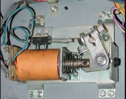

Maar er gebeurt nog iets, in vergelijking (2) duikt een extra kracht op: de reluctantiekracht [LaTeX]F_r[/LaTeX]. En wat dat inhoudt kan ik het beste aan de hand van een flipperkast uitleggen. Het flippermechanisme bestaat uit een spoel, en plunjer en een kruk. Als je stroom door de spoel stuurt, wordt de plunjer naar binnen getrokken en trekt die aan de kruk waardoor de flipper flipt. Zo ziet dat eruit:
Die plunjer is niet meer dan een ijzeren staafje, het ding is niet gemagnetiseerd. Het maakt daarom ook niet uit in welke richting de stroom door de spoel loopt, of hoe de spoel georiënteerd is, de plunjer wordt altijd naar binnen getrokken. Als je de LCR meter op zo'n spoel zou zetten, dan zie je dat de zelfinductie toeneemt naarmate de plunjer verder de spoel in schuift. Logisch zou je zeggen, want de plunjer werkt als spoelkern. De magnetisatie van de kern wordt steeds sterker wanneer de middelpunten van spoel en kern naar elkaar toe bewegen: de magnetiseerbaarheid neemt toe, de reluctantie (weerstand tegen magnetiseren) neemt af. Ik kan niet meer werken met de standaard formule [LaTeX]U=L\frac{dI}{dt}[/LaTeX] want de zelfinductie [LaTeX]L[/LaTeX] is niet constant. Ik moet uitbreiden:
(6): [LaTeX]
U=\frac{d(LI)}{dt} = L\frac{dI}{dt} + I\frac{dL}{dt}
[/LaTeX]
Als we de stroom constant veronderstellen, verdwijnt de linker term uit het rechter lid en houden we [LaTeX]U=I\frac{dL}{dt}[/LaTeX] over. Om het gedachtenexperiment nog wat te vereenvoudigen gaan we ervan uit dat de plunjer rustig de spoel in schuift zodat de zelfinductie in tijdspanne [LaTeX]\Delta t[/LaTeX] lineair oploopt van [LaTeX]L_1[/LaTeX] naar [LaTeX]L_2[/LaTeX]: [LaTeX]\Delta L = L_2 - L_1[/LaTeX]. Nu geldt dus gedurende de beweging van de plunjer:
(7): [LaTeX]
\frac{dL}{dt} = \frac{\Delta L}{\Delta t} \Rightarrow U = I\frac{\Delta L}{\Delta t}
[/LaTeX]
We kunnen nu de energie [LaTeX]E_{el}[/LaTeX] berekenen die we gedurende [LaTeX]\Delta t[/LaTeX] aan de spoel hebben toegevoegd: [LaTeX]P = U \cdot I[/LaTeX] en [LaTeX]E_{el} = P \cdot \Delta t[/LaTeX]. Dit invullen levert:
(8): [LaTeX]
E_{el} = I \frac{\Delta L}{\Delta t} \cdot I \cdot \Delta t =\Delta L\cdot I^2
[/LaTeX]
Ook weten we dat de magnetische energie in een spoel wordt gegeven door [LaTeX]E_{mag}=\frac{1}{2}L\cdot I^2[/LaTeX] en dus de toename van de magnetische energie door:
(9): [LaTeX]
\Delta E_{mag} = \frac{1}{2}\Delta L\cdot I^2
[/LaTeX]
Wacht, van de elektrische energie die we aan de spoel hebben geleverd is dus maar de helft omgezet in magnetische energie. Waar is die andere helft dan gebleven? Die is vrijgekomen als mechanische arbeid, de plunjer is met een kracht afhankelijk van de stroom naar binnen getrokken en met die kracht is (hopelijk) de bal met een flinke vaart door de flipper weggeschoten. Rest ons nu de kracht te berekenen waarmee de plunjer over de slag [LaTeX]\Delta x[/LaTeX] naar binnen is getrokken. De mechanische arbeid die wordt geleverd, [LaTeX]F\cdot \Delta x[/LaTeX], moet dus gelijk zijn aan de andere helft van de toegevoegde mechanische energie, zodat de som van magnetische en mechanische energie weer gelijk wordt aan (8):
(10): [LaTeX]
F \cdot \Delta x = \frac{1}{2}\Delta L\cdot I^2 \Rightarrow F = \frac{1}{2}\frac{\Delta L}{\Delta x}\cdot I^2
[/LaTeX]
Of differentieel geschreven:
(11): [LaTeX]
F = \frac{1}{2}\frac{dL}{dx}\cdot I^2
[/LaTeX]
Drie belangrijke constateringen over deze reluctantiekracht:
  1. De kracht is afhankelijk van het kwadraat van de stroom door de spoel
  2. De kracht is altijd gericht in de richting van stijgende zelfinductie
  3. Wanneer de zelfinductie constant is treedt de kracht niet op
Dit geldt voor elke spoel die beweeglijk is ten opzichte van een magneteerbaar materiaal, dus ook voor een spreekspoel. Met als gevolg: zodra de spreekspoel een zelfinductie [LaTeX]L_e(x)[/LaTeX] heeft die verandert met de positie van de spreekspoel, treedt deze extra reluctantiekracht op! Die kracht is in een luidspreker altijd ongewenst (want niet lineair met de stroom), en meestal niet verwaarloosbaar.
Als ik nu uitga van [LaTeX]x[/LaTeX]-afhankelijkheid van [LaTeX]BL(x)[/LaTeX], [LaTeX]L_e(x)[/LaTeX] en [LaTeX]K_m(x)[/LaTeX] en verwerk ik ook de reluctantiekracht, dan verandert (4) in:
(12): [LaTeX]
\begin{cases}
BL(x)\cdot i(t)+\frac{1}{2}\frac{dL_e(x)}{dx}\cdot i(t)^2=K_m(x) x+R_m\frac{dx}{dt}+M_m\frac{d^2 x}{dt^2} \\
u(t)=R_e\cdot i(t) + L_e(x)\cdot\frac{di(t)}{dt} + i(t)\cdot\frac{dL_e(x)}{dx}\cdot\frac{dx}{dt} + BL(x)\cdot \frac{dx}{dt}
\end{cases}
[/LaTeX]
Oef! Ik ga mijn code maar eens aanpassen...
Dit geeft meteen aan waarom ik dit alles opstel: vooral voor mezelf om mijn gedachten te oriënteren, en om aan het licht te brengen waar de open eindjes liggen. Wordt vervolgd...
