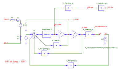

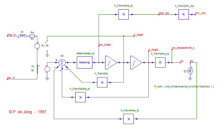

Ja, maar wat ik nou niet snap is waarom massa's en veren zich als spoelen en condensatoren moeten gaan vermommen? Da's toch weer omdat Thiele en Small vonkentrekkers waren
Kan toch gewoon zijn wat het is. Hier voor een gesloten kast:
Op deze manier is het vrij simpel om gevonden niet-lineariteiten in je model te verwerken.

Verder komt zo'n analogie wel handig uit als je via een "equivalent circuit fit" de waarden uit een impedantiemeting kan halen, en vervolgens naar het mechanische domein kan terugrekenen als je (zoals ik doe) BL met een laser hebt gemeten. Maar strikt genomen heb je dat ook niet nodig, want je weet de kracht (je weet immers Bl en de stroom uit metingen) dus je kan de elektrische en mechanische kleinsignaal parameters los van elkaar bepalen. Beide aanpakken leveren vrijwel het zelfde resultaat.
En het uiteindelijke stel vergelijkingen waar ik mee werk
[LaTeX]\begin{cases}
BL(x)\cdot i(t)+\frac{1}{2}\frac{dL_e(x)}{dx}\cdot i(t)^2=K_m(x) x+R_m\frac{dx}{dt}+M_m\frac{d^2 x}{dt^2} \\
u(t)=R_e\cdot i(t) + L_e(x)\cdot\frac{di(t)}{dt} + i(t)\cdot\frac{dL_e(x)}{dx}\cdot\frac{dx}{dt} + BL(x)\cdot \frac{dx}{dt}
\end{cases}[/LaTeX]
heeft geen enkel mechanisch component naar het elektrische domein overgebracht, het plaatst alle fenomenen in het juiste domein. Jouw plaatje stelt in principe het zelfde voor, maar dan nog zonder reluctantie, want dat is echt een nieuw fenomeen dat alleen maar optreedt wanneer [LaTeX]L_e[/LaTeX] variabel is.
De simulatoren waar T&S mee werkten waren heel primitief, SPICE 1 kwam pas twee jaar uit na het paper van deze heren. In 1971 kon een compu nog niet zo gek veel, dus componenten schrappen en samenrapen was wat je moest doen om (dure!) CPU tijd uit te sparen.timpert schreef: ↑di 05 nov 2024, 18:47Deze aanpak heeft een belangrijk voordeel: je kan op deze manier de frequentierespons doorrekenen met elektrische filtertheorie, en voorspellen met (de toen nog in de kinderschoenen staande) circuitsimulators op de computer in gevallen waarbij een exacte analytische oplossing niet te vinden is.

Yup, daarom snap ik ook niet dat je mechanische zaken naar elektrische converteert en later weer terug.
Re: Deftige meetopstelling voor luisprekerparameters
Omdat dat met kleinsignaal parameters een logische aanpak is: je voert een "equivalent circuit fit" uit aan de gemeten impedantie, en met de extra info die je hebt (meestal de [LaTeX]M_m[/LaTeX] uit de [LaTeX]\Delta M[/LaTeX] methode bepaald) kan je vervolgens terugrekenen naar het fysieke domein.
Als je de luxe hebt om de BL waarde met een displacement sensor te bepalen, kan je inderdaad de mechanische parameters in het mechanische domein laten. Maar dan komt er weer iets anders om de hoek kijken: als ik alles elektrisch doe en daarna terug reken, kan ik gebruik maken van een voorgebakken Python module voor de hele circuit fit. En omdat het toch niet uitmaakt voor de resultaten bij klein signaal houd ik daarvoor maar vast aan de "klassieke" T&S benadering. Puur gemakzucht zou je kunnen zeggen. Ik overweeg nog om die splitsing wel te maken, maar voor nu werkt het en heb ik meer behoefte om het grootsignaal deel op orde te krijgen.

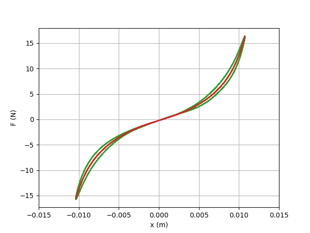

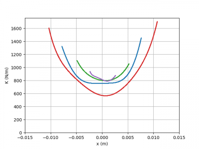

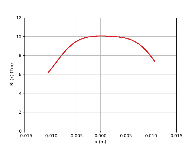

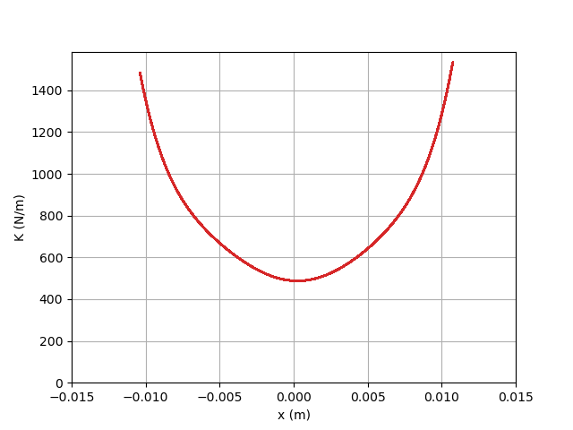

Gisteren nog wat aangeklooid met de tweetoons meting. Ik heb er nu ook de reluctantie in zitten, maar dat maakt vrij weinig uit voor de grootsignaal metingen, maar de invloed is wel duidelijk te zien in het spectrum van de versnelling. De reluctantie is een extra kracht die afhankelijk is van het kwadraat van de stroom en de veranderlijkheid van [LaTeX]L_e(x)[/LaTeX] volgens
[LaTeX]
F = \frac{1}{2}\frac{dL}{dx}\cdot I^2
[/LaTeX]
Het is dus logisch om eerst die te achterhalen, om zodoende de reluctantie te kunnen berekenen. De metingen hier zijn gedaan aan het Reckhorn subje. Om niet continu te struikelen over factoren 1000 werk ik met eenheden kilogram, meters en newtons. Ik gebruik een tweetoons signaal, met een toon van 25 Hz en een toon van 262,5 Hz. Die tweede frequentie is 10,5 keer de eerste, om ervoor te zorgen dat de harmonischen van de modulerende toon (25 Hz) niet samenvallen met de zijbanden van de draaggolf (262,5 Hz +/- n*25 Hz). Allereerst bepaal ik de impedantie van de woofer bij 262,5 Hz als functie van de tijd. Het imaginaire deel van die impedantie is [LaTeX]2\pi f L_e[/LaTeX] en de modulate ervan wordt wordt veroorzaakt door [LaTeX]L_e(x(t))[/LaTeX] Omdat ik zowel [LaTeX]L_e(x(t))[/LaTeX] als [LaTeX]x(t)[/LaTeX] heb is een 6e orde fit zo gemaakt, en dit het resultaat: Op dezelfde manier behandelen van de acceleratie van de conus bij 262,5 Hz en aftrek van de reluctantiekracht levert voor [LaTeX]BL(x)[/LaTeX]: Ik weet nu alle krachten die op de conus werken, dus ik kan van de totale kracht [LaTeX]F=ma[/LaTeX] de krachten door de spreekspoel (BL en reluctantie) en [LaTeX]R_mv[/LaTeX] aftrekken, en de kracht die dan overblijft zal wel van de ophanging afkomstig zijn. Die kracht ziet er als volgt uit: Hierin is de groene curve het daadwerkelijk gemeten resultaat, en de rode curve de polynoomfit. De constante term weggooien en delen door [LaTeX]x[/LaTeX] levert voor de stijfheid van de ophanging: Dat ziet er zowaar geloofwaardig uit voor een progressieve ophanging! Toch zijn een paar kanttekeningen gepast:
Door de aanpak van de [LaTeX]K_m(x)[/LaTeX] meting (wat overblijft na aftrek van de andere krachten) stapelen meet-en benaderfouten zich op in de bepaling daarvan, waardoor de waarde ervan met een flinke korrel zout genomen moet worden. Eigenlijk mag ik al blij zijn dat de vorm van de curve enigszins aan de verwachtingen voldoet, maar ik schat de meetfout ongeveer op +/- 50% in.
Omdat ik slechts twee tonen gebruik, haal ik [LaTeX]BL(x)[/LaTeX] uit de amplitudemodulatie van de versnelling van de conus bij draaggolffrequentie, en [LaTeX]L_e(x)[/LaTeX] uit de amplitudemodulatie van de stroom bij de draaggolffrequentie. Omdat er maar één draaggolf is, is het nog niet mogelijk om een realistischer model zoals [LaTeX]R_e+L_e+R2//L2[/LaTeX] aan deze data te fitten.
Waar ik deze resultaten wel voor kan gebruiken, is als opstapje naar een meting met een complexer signaal zoals ruis, multitone of muziek. Als ik voor de modelfit startwaarden kan geven die al een beetje in de buurt liggen van de uiteindelijke resultaten convergeert het model sneller en betrouwbaarder.
De "big three"zijn nu dus bepaald, en dat voelt toch als een belangrijke mijlpaal ondanks dat er nog veel te verbeteren valt!
Ik heb de meting nog maar eens herhaald bij 25% (paars), 50% (groen), 75% (blauw) en 100% (rood) van de amplitude, al het andere is gelijk als hier. Voor [LaTeX]F(x)[/LaTeX] krijg ik nu:
en voor [LaTeX]K_m(x)[/LaTeX]:
De waarde van [LaTeX]K_m(0)[/LaTeX] schuift tussen 100% en 25% uitsturing al bijna 40% omhoog. Het gedraagt zich dus zoals verwacht. Morgen maar eens proberen aardappelplaatjes te maken.
Ja mooi zo
Maarja, dan kom je dus weer bij het verhaal, wat wanneer je dezelfde metingen doet bij een hogere frequentie....
Minder relevant aan al dit alles en puur praktisch, maar ik vind het persoonlijk fijner om naar de relatieve grafieken te kijken (bv in procenten)
Waar je aangeeft wat de waarde is bij x=0
Op die manier kun je in een oogopslag zien waar bv 75% en 50% liggen, ipv steeds van die stomme lijntjes te moeten trekken
Het vergelijkt ook veel beter twee verschillende drivers met elkaar.
Zo kun je veel beter zien welke bv een stuk meer linear is etc.
Ik was ook al bezig om een functie te maken te een getalwaarde geeft hoe vlak de lijn is.
Daarmee kun je dan ook weer beter zien welke speaker zich meer linear gedraagt.
Zo kunnen bv twee verschillende drivers wel dezelfde waarde hebben op 50%, maar dat zegt nog weinig over de weg ernaar toe.
