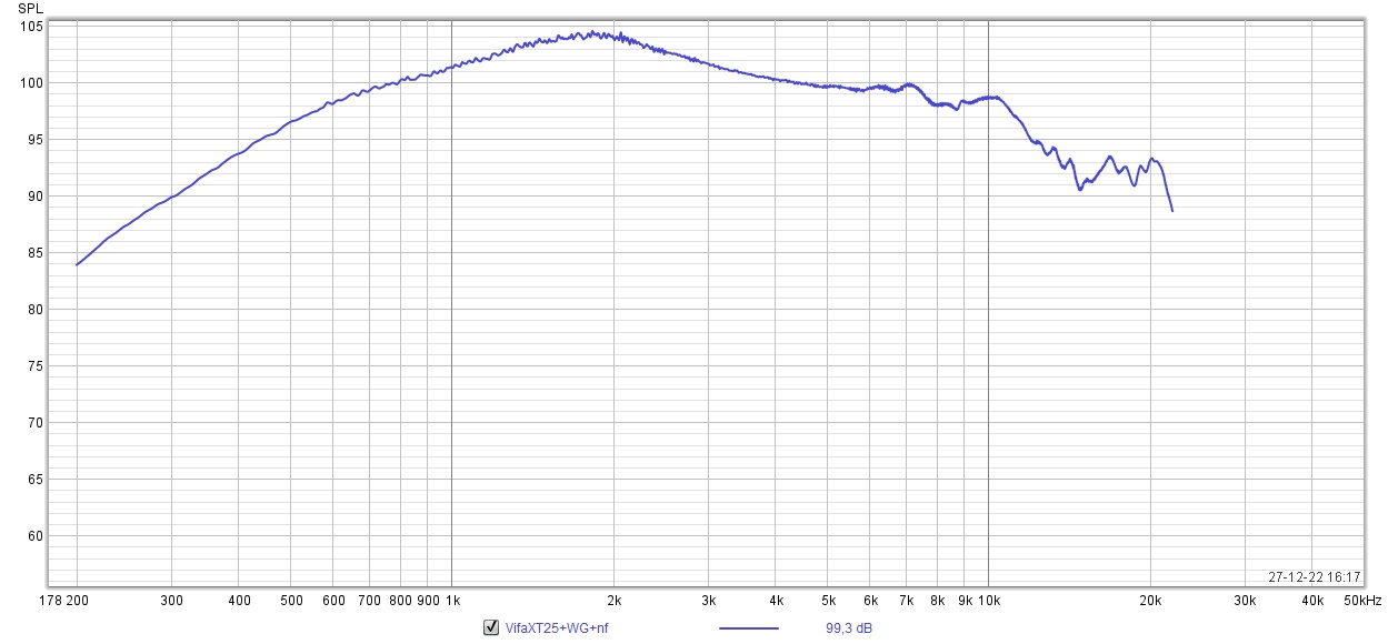

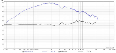

Ik heb ook even gekeken naar mijn meting met en zonder calibratiebestand. Dit is een XT25 in een wg300 waveguide nearfield gemeten. (tweets volgens mij van jou gekocht Douwe (-; )

Dat kan prima haha, toevallig met Dayton drivers? Weet even niet meer of die tegelijk verkocht zijn

Je had toch ook een andere speaker gemeten om te checken dat de dip niet aan de microfoon lag? En dat leek zo te zijn en heeft het topic aardig op een dwaalspoor gezet. Die speaker heeft dus blijkbaar een bult in de responsie op die plek, moet je ook wat aan doen. Maar toont maar weer aan, goede metingen doen is niet zo eenvoudig, leer meer op je oren te vertrouwen, en train deze om beter te worden.

Klopt ook, met de tweeter uit het midden zit de dip er ook. Maar de twijfel was er en die wilde ik wegnemen. Uiteindelijk de Behringer gekocht en deze meet heel anders. De kalibratie file is ook mooi schoon, iets dat we van de file van de Dayton niet kunnen zeggen, die gaat echt alle kanten op.
Vwb mn oren vertrouwen begrijp ik wat je zegt, ik mis daar gewoon nog een stuk ervaring denk ik, waardoor ik misschien te veel focus op de gemeten response.
Ik heb van Troels ook wel eens gelezen dat hij een filter met onrustigere response boven een vlakkere verkoos omdat hij dit beter vond klinken, iets om in mn achterhoofd te houden.

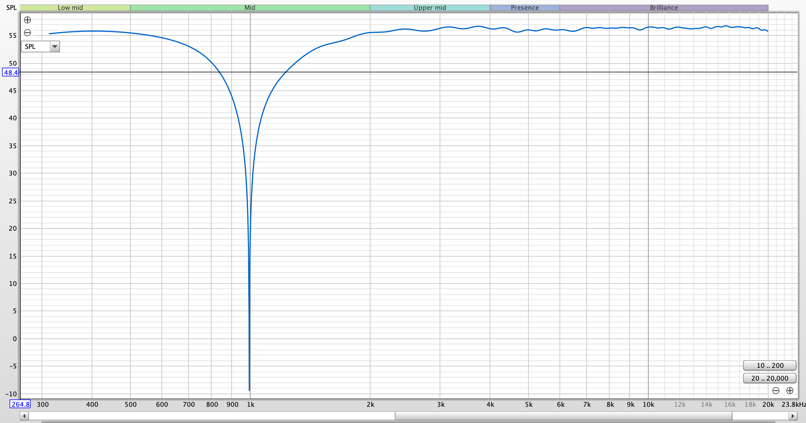

Nu we het er toch over hebben... Dip bij fase, wat is "goed" 30dB meer of is minder ook prima?

dB of 30 is prima volgens mij. Met analoge filters is het natuurlijk wat lastiger om het onderste uit de kan te halen (mocht je dat toch willen). Met actief kun je blijven klooien. Hier speelt dan vaak mijn OCD op:
Qua gehoor maakt die paar dB waarschijnlijk niets uit...maar ja...omdat het kan...

Haha dat is een flinke ja! Ik zit nu rond de 30.

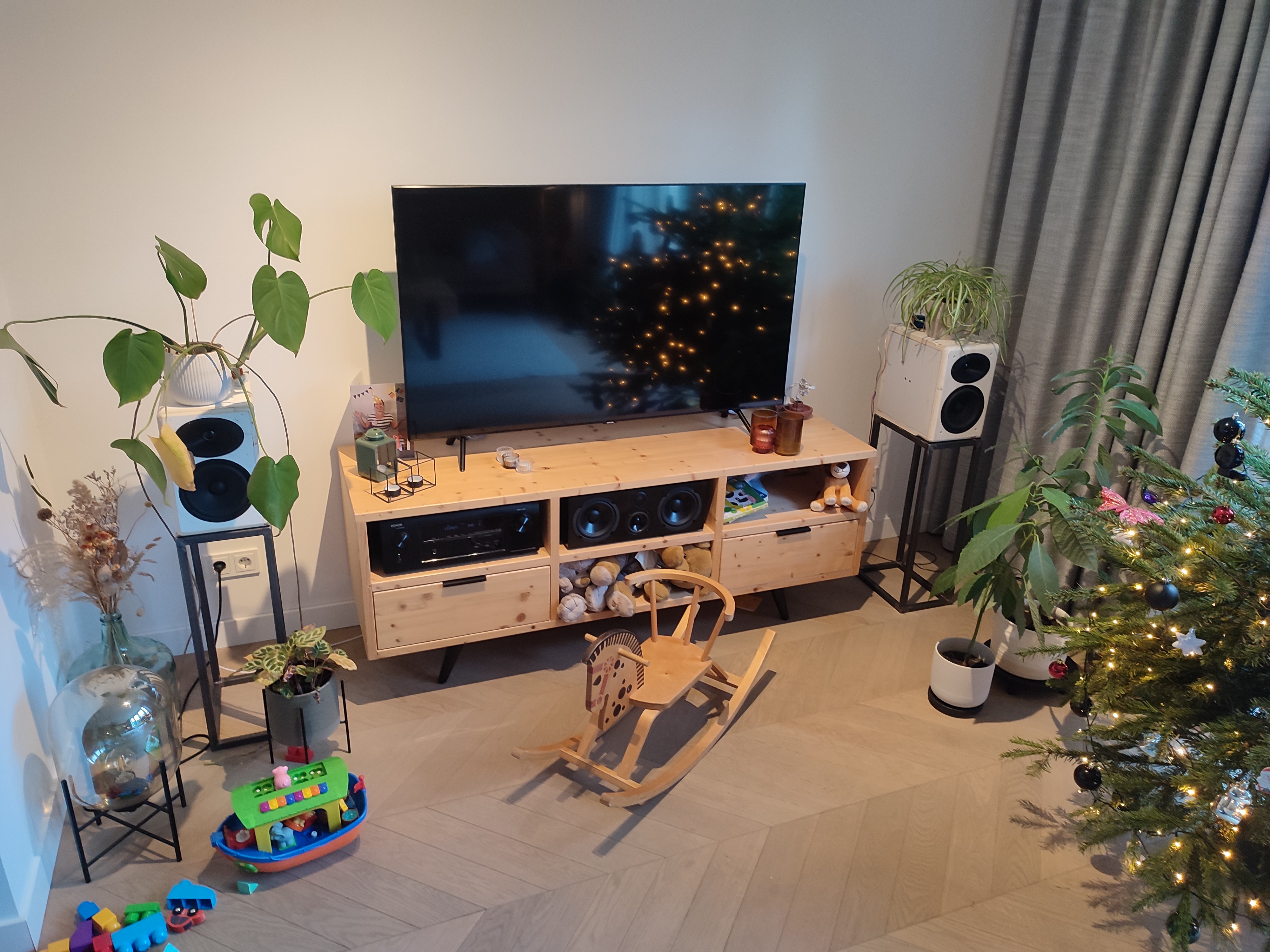

2e is klaar en het staat te spelen in de huiskamer, de classix2 gaan een stukje lager natuurlijk dus daar mis ik wel wat maar dat is logisch.
Toch klinkt het heel compleet, zo op het eerste gehoor geen gekke dingen wel duidelijk meer detail. Wellicht wordt dat wat vermoeiend op den duur en moet ik het hoog wat terug nemen.

Nu dan een kleine week kunnen "luisteren" vooral als achtergrondmuziek maar ook een paar uur film/ serie en echt muziek luisteren er op zitten.
Wat opvalt tegenover de andere set is dat de stemmen veel meer in het midden "vallen" iets dat de goede off axis response te danken is lijkt mij. Het hoog is erg gedetailleerd en het laag leek wel erg weinig, dit dacht ik te wijten aan het feit dat het gesloten speakers zijn tegenover de gepoorte set.
Tot ik me bedacht dat de audyssy room correctie nog aan stond... nadat die uit ging was er een stuk meer punch. natuurlijk niet laag laag maar veel meer balans, het hoog is veel beter op niveau tov het laag. Heel tevreden al, ik ga nog wat spelen met de serie weerstand voor de tweeter maar ik hoor eigenlijk niks waar ik me aan stoor....
