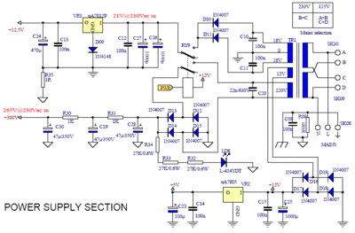

Kan wel janken van teleurstelling Anne :(
Ik zal wel met die sluiting maken op die 7812 misschien wel meer kapot Dan we weten Verdorie

Rond de 7812 is voor de gloei, kan zelfs op wisselstroom zonder brom, lijkt me sterk dat het daardoor komt.

Ik heb daar toch die 7812 opgeblazen toen ik met mn meetpen van een buisvoet poot afschoot bij pin 5 was ik aan het meten toen ik daar weg slipte en PATS Knetter , weg gloeispanning , 7812 stuk
Waarbij je nog opmerkte vermoedelijk een hoge spanning op gekomen ,

Maar met gloei weg komt er niks meer uit de buis, ook geen brom.
Is de massa-verbinding naar de eindversterker wel in orde ?
