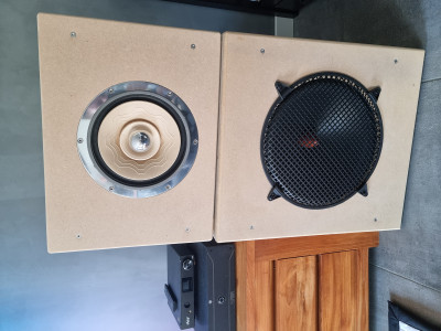

Wat een cutie! Ze zijn relatief diep lijkt het. Maar daarmee synchroniseren ze waarschijnlijk wel beter met de woofer.

Ze liggen 1 cm dieper dan wanneer ze flush zouden zijn dus het valt mee. Ik ga ze in laten spelen en dan vergelijken met de andere 3 sets.

Echt heel gaaf die adapters!
Ben ook wel benieuwd naar hoe deze fullrange zich gedraagt. Of hij bijvoorbeeld minder sweetspot heeft, voordelen die een kleinere fullrange kan bieden, naast bijv een lichter membraan. Maar dit is weer een heel andere opzet dan papier... tof dat jij ze kunt vergelijken.
lijkt me alleen wel lastig, je hebt met de voordelen van het Leonidas filter natuurlijk ook het nadeel dat alles in elkaar grijpt. Van 1 ding tegelijk aanpassen is dan minder sprake. Ik heb altijd respect voor wie op hun oren kunnen blijven vertrouwen. Voor mij werd te vaak de ene opname beter maar een andere slechter. Waarschijnlijk is dan een Leonidas filter juist een zegen, in enkele stappen op zoek naar de balans. En van daar uit evt een andere spoel of condensator, maar in beginsel komt de fullrange in de mix gebaseerd op goed laag(mid). In jouw vergelijking blijft dat natuurlijk de constante
Of je met een andere opzet meer uit de combi had kunnen halen is niet het onderzoeksdoel. Succes en veel luisterplezier met deze fantastische 3D creatie!

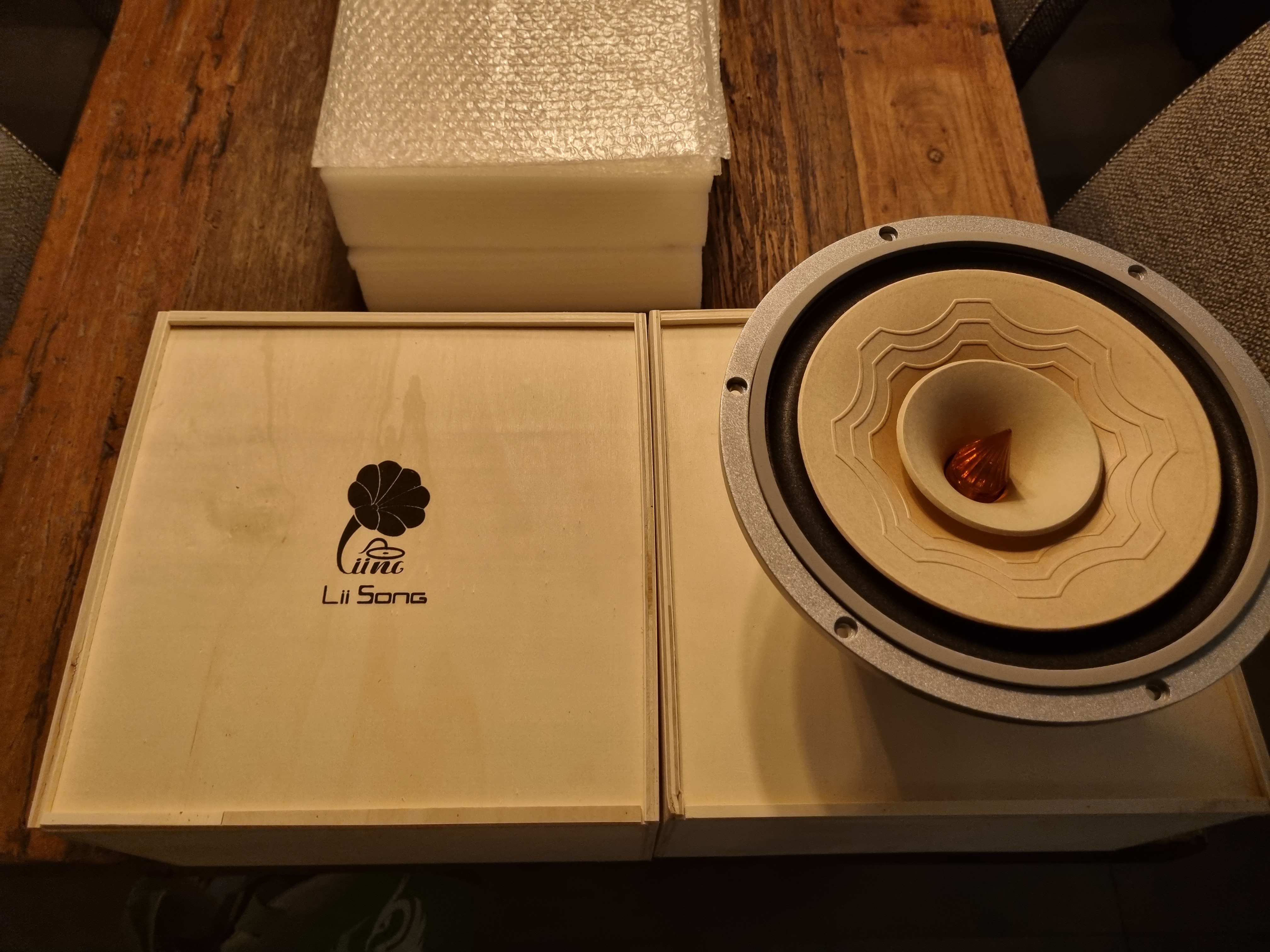

Nu eindelijk de Silver-10 in huis. Kijken wat dit ons brengt!

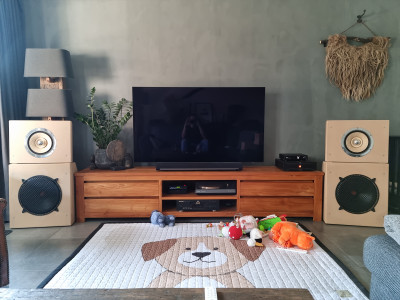

Ze spelen nog steeds zoals op de laatste foto. Dat is voor mij de beste combinatie die ik gehoord heb.
Wat de volgende speaker wordt heb ik al besloten voor mezelf maar de kleine wordt binnekort geboren en ik ben aan het kijken voor een andere auto, dat heeft nu voorrang.
Voorlopig blijven ze dus spelen met de W15 en Silver-10 op een Purifi versterker wat de speaker veel goed doet t.o.v. een buizenversterker.

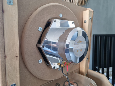

Eerst dit maar eens beluisteren tot de andere speakers en versterker klaar zijn :mrgreen: de nieuwe Lii-Song Platinum-10 fullrange ipv de Silver-10.
Berichten: 20399
Re: Liionidas Hardbats OB
Die achterplaat is wel erg - euhhh - dicht Bas :think:
Berichten: 14139
Vrij smalle slots inderdaad, niet echt een symmetrische afstraling voor/achter zo. In hoeverre dat hoorbaar zal zijn geen idee, denk dat het wel los zal lopen. Wel geinig dat ze dezelfde bouwwijze hebben als de AT 10C77 woofers die ik gebruik.
