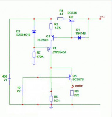

Met of zonder D1 maakt in de sim eigenlijk niet uit. Dus die kan wel weg.
:mrgreen:
Re: KT88 testen
Ja, leuk maar de bedoeling was simpel :o
Mijn instek was ook zo min mogelijk spanning verlies om laag te kunnen komen met de Va.
Slaap zacht :-$ :lol:
Re: KT88 testen
Je had drummer moeten worden Anne :lol: Is trouwens wel erg temperatuurafhankelijk. Die LT6106 lijkt mij de simpelste oplossing. Zo duur is dat ding niet.

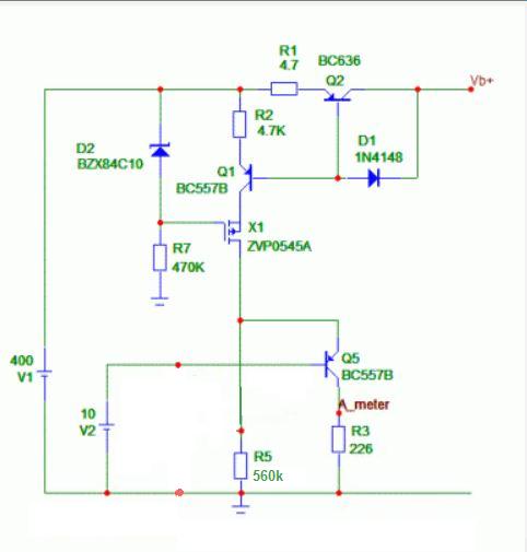

Ook nog een variatie om van die 470k of stroombron af te komen (kan de anode mooi laag)
Even (beter :oops: ) gekeken. De ingang van die TLC mag wel naar de min- maar niet helemaal de plus-kant van de voeding.En daar zitten net de weerstanden ](*,)
De LMP7701 gaat wel maar niet bij EOO :(
Laatst gewijzigd door Ah!buis op ma 15 jan 2018, 23:05, 1 keer totaal gewijzigd.
Re: KT88 testen

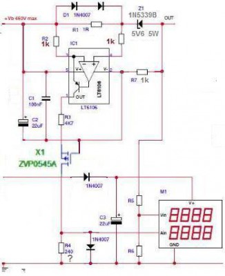

Die LT is denk zo gek nog niet. Alleen dat zou ik toch zo niet doen. Gaat niet goed bij kortsluiting... Het schema wat ik gaf is een principevoorstel. Zou in serie met de +IN van de LT ook nog een 1K weerstand zetten en voor D1 2x IN4007 diodes in serie bij een 250mV drop over R1.
Om niet weer een heel blad (bijna) hetzelfde te krijgen, schema vervangen met R en D erbij.Zie het nut van een tweede D niet zo, maar baat 't niet ... :D
@Bert,
Die transistor gaat toch niet door ? Komt dat zo ook niet meer in aanmerking toch ?

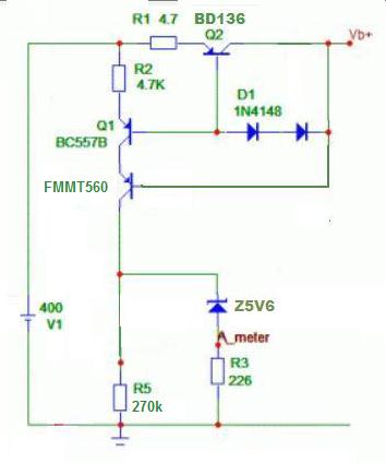

Waarom verander het schema steeds Anne? Nu weer met die 5,6V zener in serie. Bert wordt helemaal tureluurs zo. Die zener piept er zo tussenuit met kortsluiting.
Wordt idd wat warrig, geen stroombron maar zener, weerstand erbij, diode erbij ... :?
Dat die zener eruit vliegt, moet raar gaan
en dan nog de stroombegrenzing in de voeding.
Maar zo kan de anode mooi laag komen (daar zit meestal een deuk bij tetrodes) en 't is eenvoudiger dan een stroombron.
