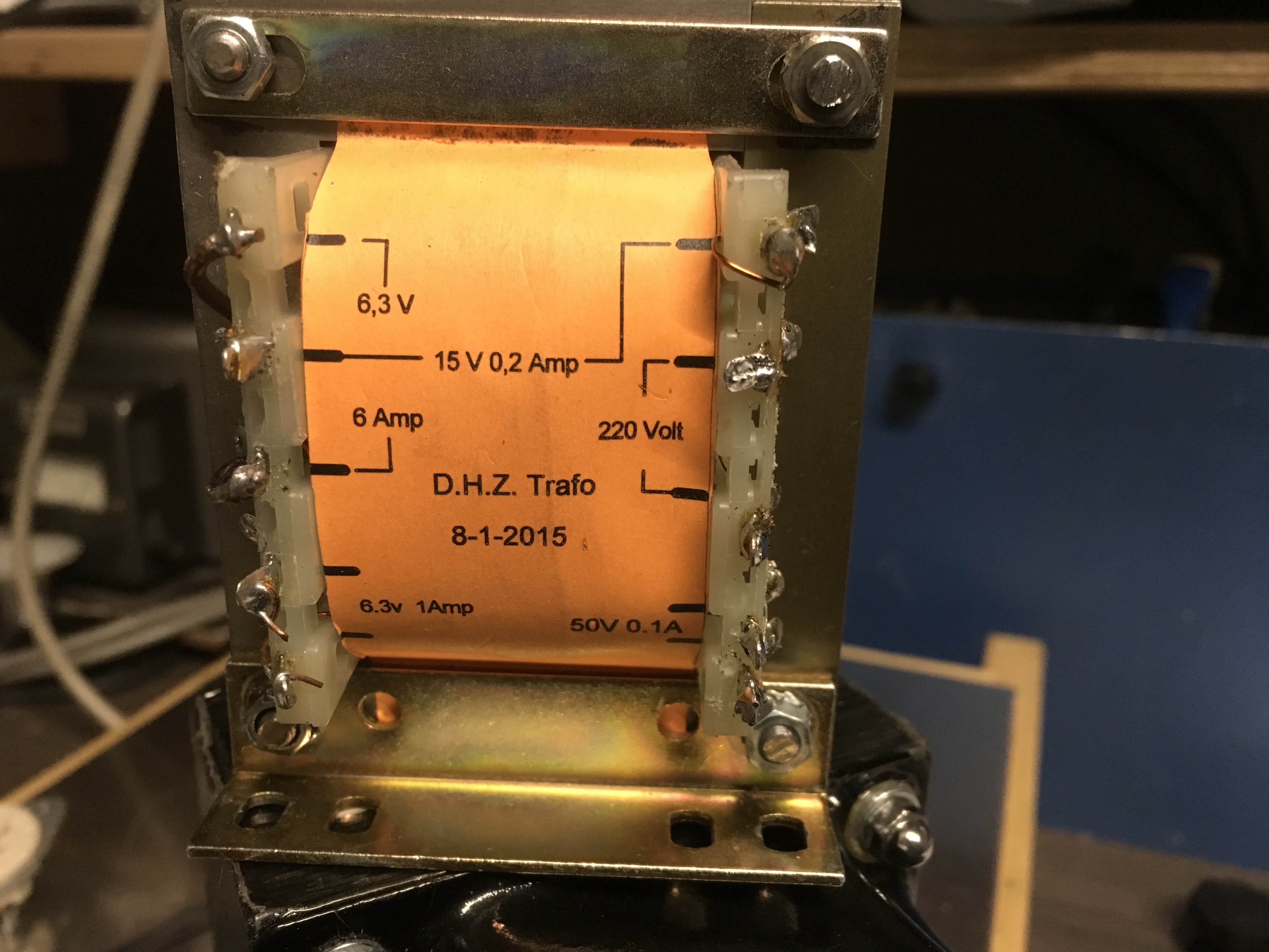

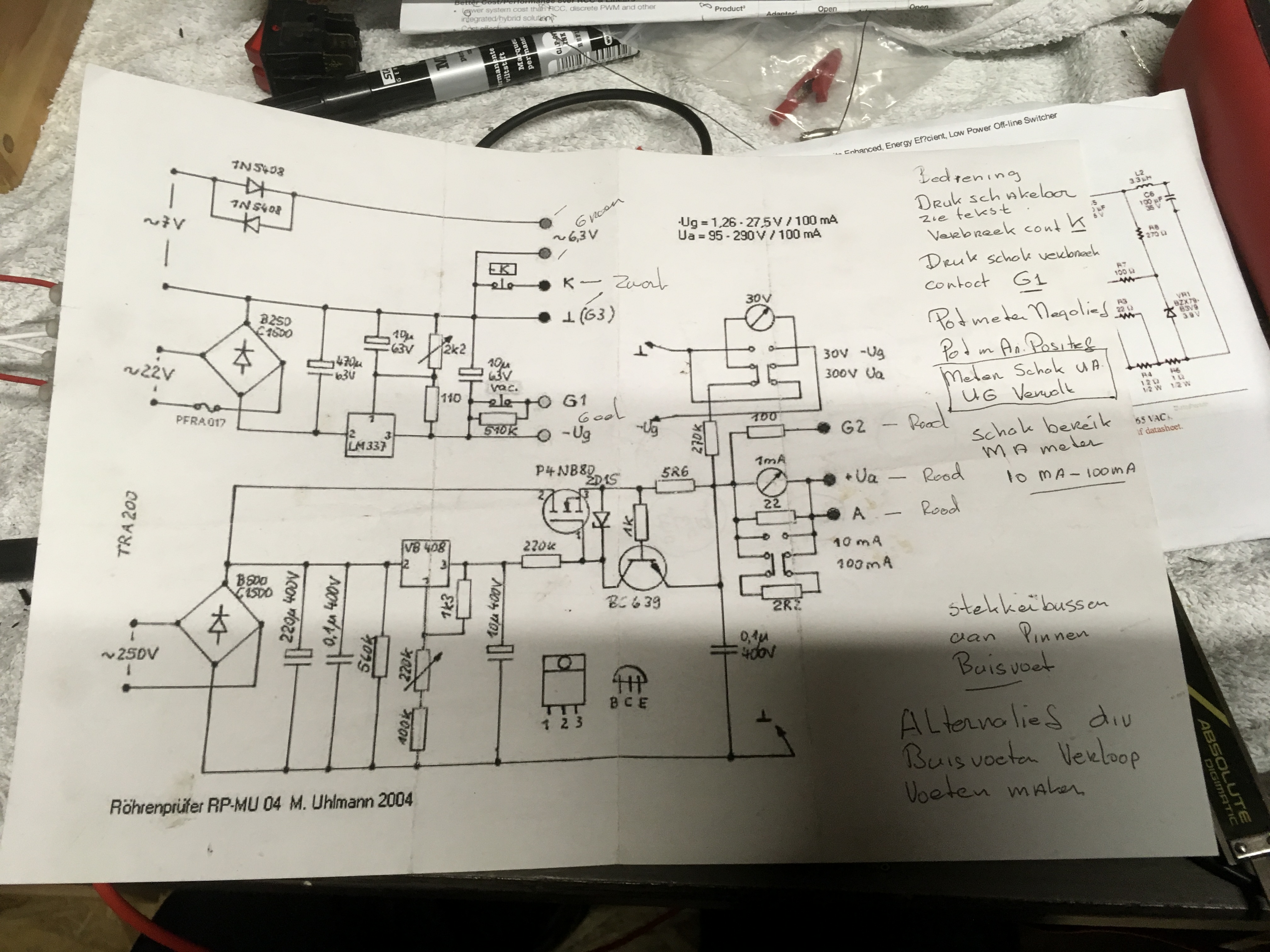

Ik wil een simpele tester in elkaar steken voor KT88 807 EL34

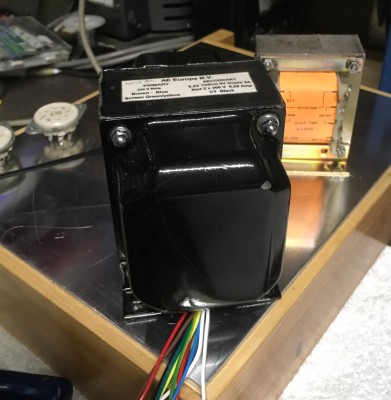

Hoogspannings trafo
de NTR8 300-250-0250-300 bij de midden tap staat 100 ma
Na gelijk richting is er dan 420 volt onbelast
belast zal er niet veel meer als 360 volt DC uit komen
Er zal dan ook wel een flinke Zaagtand spanning Staan
Heb eventueel indien dat dat beter is wat Amroh smoorspoelen om een CLC filter te maken
Of een van Haldorson 10 H 150 ohm En lijkt me precies goed voor 100 mA.!

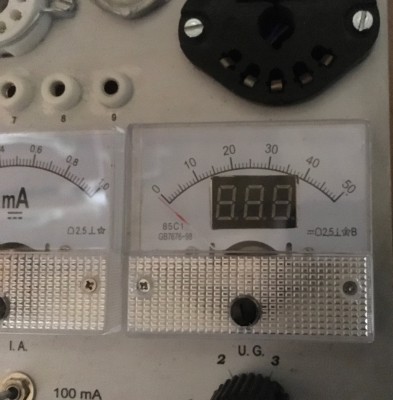

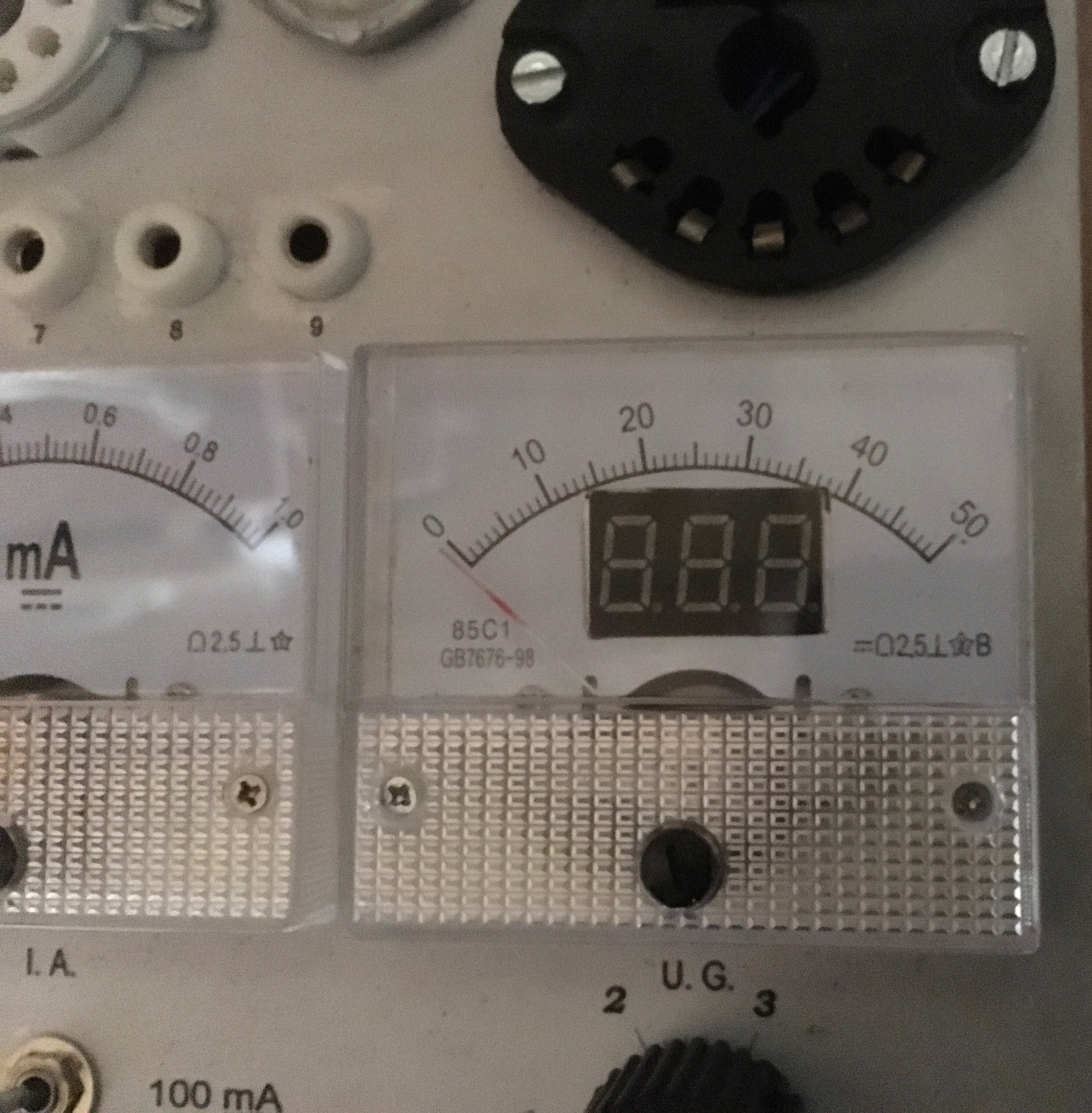

Heb daar ook een Chinees digitaal metertje om de spanning uit te lezen
Dat was een
De gloei wil ik uit twee stekkerbussen halen zodat ik daar met Labo voeding de gloespanning op kan zetten
Heb ook een twee 6,3 volt trafo een van 2 A en een van 5 A voor
Het negatief hoeveel heb ik nodig ?
Kan dat met spanningsverdubbeling uit een 24 volt trafo ?
En met een 10. Slagen potmeter regelen
Ik wil een grafiek kunnen schrijven voor die buizen
Waarom
omdat ik meen gemeten te hebben dat de steilheid van verschillende buizen KT88 uit een liep
Waarbij ik eigenlijk zeker weet dat ze goed zijn
Dus wil dat nog een keer doen maar niet in Mn Versterker
Moet ik tussen de Anode een weerstand ( gloeilamp ) of van die weerstanden met koellichaam
