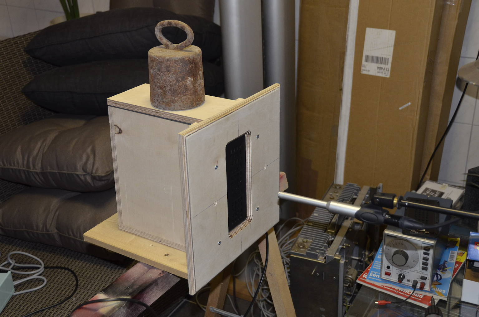

Het gewone kastje is 24cm diep, die met de gevouwen punt 12cm ( dus de lengte van de kegel is 24cm). Kan ik mooi meten wat het verschil is. Overigens kan ik met de diepe kast ook nog eens gaan spelen met halfronde achterkant, dan wel met de bolling naar voren of achteren. Een puntig schot behoort ook tot de opties.

Een eerste proefmeting met het lege (geen demping), diepe kastje. Het probleem van de backwave is duidelijk zichtbaar:
De staande golven tekenen zich mooi af.

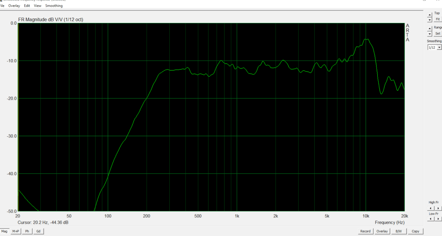

Gevuld met twaron:

Overigens zijn alle metingen niet gegated en met een 1/12db smoothing.
Re: Ultrazooom 3.0 aka De Punt
Tis wel duidelijk wat de beste demping is maar het gaat hier natuurlijk om de vorm van de kast.
Zou daar nog wel ff wat andere vormen proberen als ik dit zo zie.
Wel mooi om de verschillen in demping zo te zien.

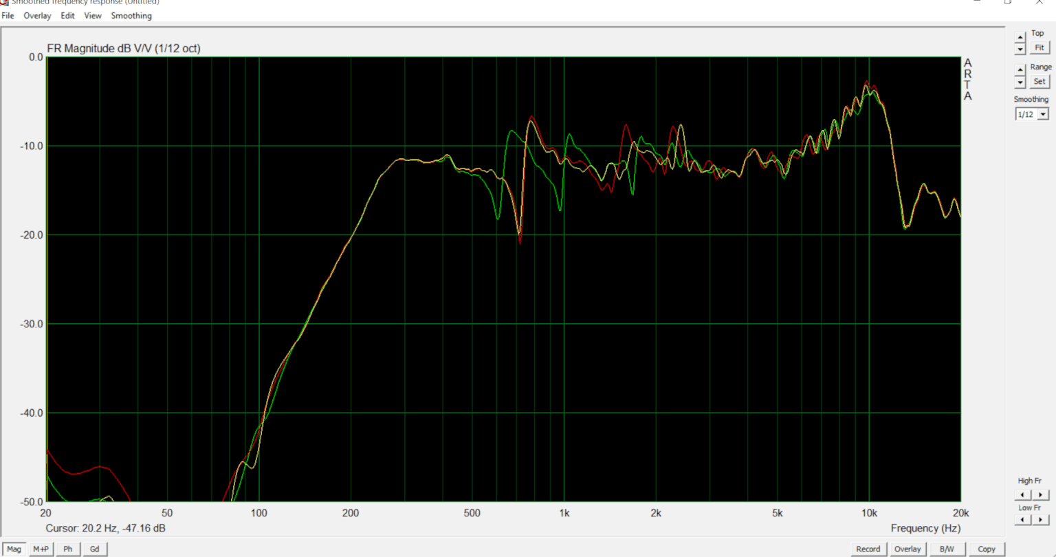

Stukje 75mm PVC pijp doormidden gezaagd, wat ideaal gaat op de zaagtafel, om een holle of bolle achterwand te testen.
Metingen zonder dempingsmateriaal.
Rood: leeg
Geel: hol
Groen: Bol
Tsja, de staande golven verplaatsen mooi bij de bolle variant ( minder diepe kast). Maar het effect van hol of bol is marginaal.
