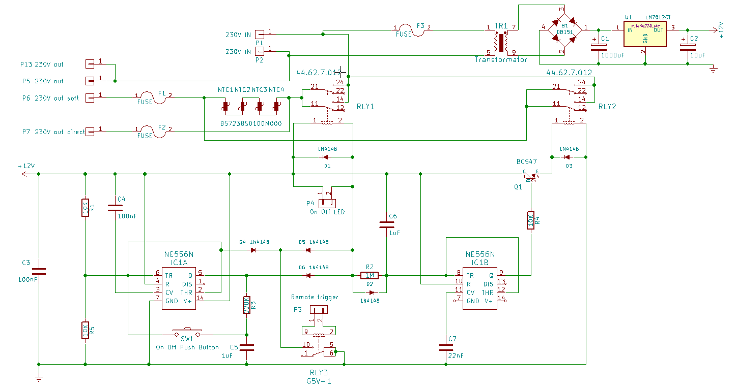

Re: TDA7293 Parallel New SET Amp Het Bastogne Project
De 555 is wel zo vriendelijk voor trage veranderingen :D
Zit wel een foutje in de tekening, vermoedelijk niet in 't echt als het werkt
Ook nog maar wat verandert :sure:
Met R1 en R5 verschillend en niet te kleine C4 gaat de versterker niet aan na een stroomonderbreking.
Heel simpele manier,niet helemaal betrouwbaar, maar als dat werkt is het vlug klaar.
C6 ook liever de andere kant uit,RLY2 zou kunnen sputteren bij onder stroom zetten.
Door de diodes gaat het drukknop-deel in de "uit"stand zodra op afstand wordt ingeschakeld, afstand-uit is dan ook echt uit en niet laatste stand drukknop.
Kijk daar ga ik eens mee testen.
De remote lijkt mij nu inderdaad beter doordat de stand vana de stand van de stad schakelaar nu minder van belang is.

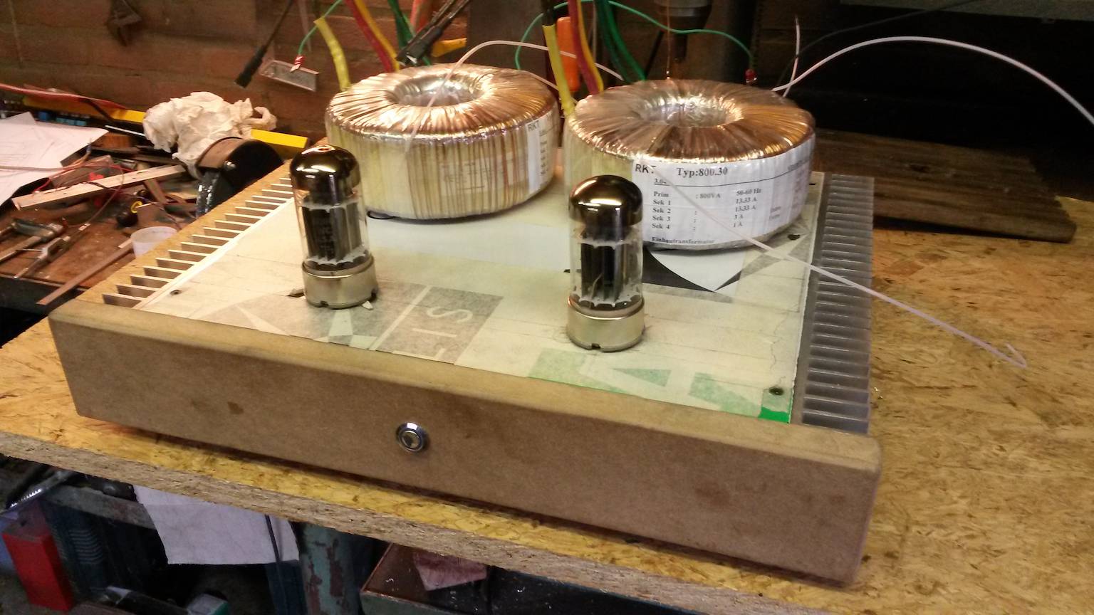

Met de kast weer aardig opgeschoten.
De trafos staan nu ook op hun plek net als de buizen.
Nog even een foto voor dat alles uitelkaar gaat
De bijlage Cap.jpg is niet meer beschikbaar
Ben ffe met deze schakeling aan de gang geweest en heb hem nu goed werkend zo als ik zou willen.
Verder deed de schakeling met RLY2 er aan het niet goed.
Deze bleef plakken en schakelde niet uit na het inschakelen.
Met het plaatsen van de transistor was dit opgelost.
Het aanpassen van R1 heb ik nog niet mee getest maar hou ik even zo.
De 555/556 hebben wel fut om naar de nul te trekken, maar naar de + is een stuk minder.Ik weet niet hoeveel stroom dat relais nodig heeft en zag daar dan niet zo vlug graten in.
Zolang de boel maar niet in de "aan" stand komt bij in gebruik nemen, of na stroomstoring.Anders kom je op een keer thuis en staat de versterker al uren te brullen :lol:
Die zijn 40mA spoelstroom. Moet de 555 met gemak kunnen leveren. Het kan echter nooit kwaad om een extra buffer torretje te gebruiken.
Als 't relais (die aan de massa) bij 10,5V nog goed werkt zou het zonder hulp kunnen.
De relais aan de + die naar massa wordt getrokken krijgt 11,5V van de 555/556.Bij die dat naar + getrokken moet verlies je (afhankelijk van temp.) 1,5V.Zit die tor daar wel nuttig.
Nu is het wel zo dat dit schakelingetje erg gevoelig is voor stoorpieken op de TH/TRG input van de 555. Verdient beslist aanbeveling om de drukschakelaar met een stukje afgeschermd kabel aan te sluiten.
Overigens is die Kliko schakeling met een 555 hier op ZBA al talloze malen voorbij gekomen in vele variaties. Moet zo langzamerhand toch geen probleem meer opleveren.

Inmiddels heb ik alles nu netjes op gaatjesprint gebouwd en alles lijkt goed te werken. :rock: :rock: :rock:
Ah!buis weer bedankt voor het aanpassen van het schema ik ben er erg blij mee. :goeie:

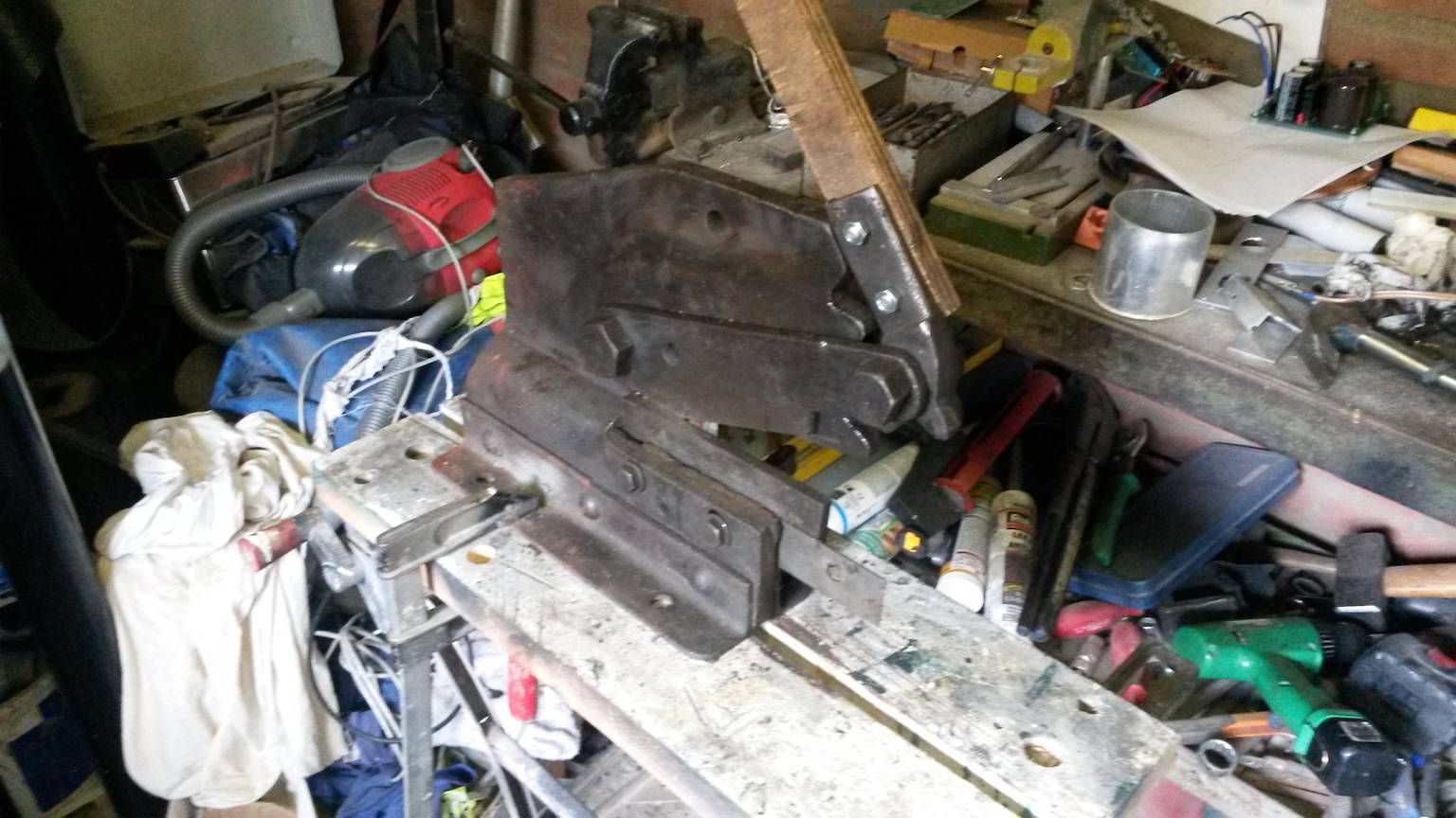

Heb inmiddels een plaatschaar en wat 1 en 2mm plaat opgehaald bij mijn broer
Hier mee ben nu de trafo kap aan het maken.
De grijze delen nog even weg knippen en dan even verder mooi rondmaken met de bandschuurmachine.
Vervolgens een strook van 8.5 cm hoog afknippen van ongeveer 1M lengte en deze netjes om de bovenplaat heen trekken en dan van binnen uit lassen.
Als ik netjes gelast heb krijg je dan een dikke hoek die ik mooi kan afronden met de flex.
vervolgens alles netjes strak maken en mooi zwart spuiten net als de rest van de kast die overigen Zwart geanodiseerd wordt. Het front is van MDF en die wordt dan weer net als de rest van mijn apparatuur hoogglans zwart.
Zal een aardig zwart bakje worden maar door de verschillende oppervlakte afwerkingen verwacht ik toch een mooi geheel te krijgen.

Zozo, ongeveer dag en nacht bezig, is 't dringend ? :think: Wel flink dik lijkt me.
Klinkt bekend :o , wel met ander gereedschap :lol:

Toch wel gaaf als je zelf kunt lassen :goedzo: biedt een hoop mogelijkheden. Plaatstaal is het dan toch wat je gebruikt? Hoop dat je het met de bandschuurmachine mooi glad krijgt, 1 x (300B SE) met dikke stalen trafokappen gewerkt, nooit weer. Glad gekregen, maar wat een werk ](*,) . Je gebruikt dunnere plaat, 1 a 2mm, best kans dat dit beter te bewerken is.
Plamuur? :mrgreen:
Berichten: 6144
Kneedbaar metaal? :mrgreen:
Dat is voor watjes :mrgreen:
Dit wordt een brute versterker met dikke trafo's en dikke buizen. Moet op zijn minst de snijbrander aan te pas komen.

Beetje knip las en snijwerk :rock: :rock:
Maar is het niet beter voor non ferro te gaan bij buizen gebakjes? :-s
Laatst gewijzigd door democles op za 18 jun 2016, 22:54, 2 keer totaal gewijzigd.
Berichten: 8108
Dat kan ik niet lassen en voor de afscherming is het overigens ook niet verkeerd om ijzer te gebruiken.
Is het ook gelijk magnetisch afgeschermd.
Al zou er dan aan de onderzijde ook een ijzeren plaat moeten liggen.
1mm plaat gaan lassen? Of 2mm? Ok kan, maar dat wordt dan toch meer autogeen "dicht smelten". Kan heel mooi maar vereist wel oefening. Zo'n chassis trekt anders krom alle kanten op als je dat met de hand gaat doen.
