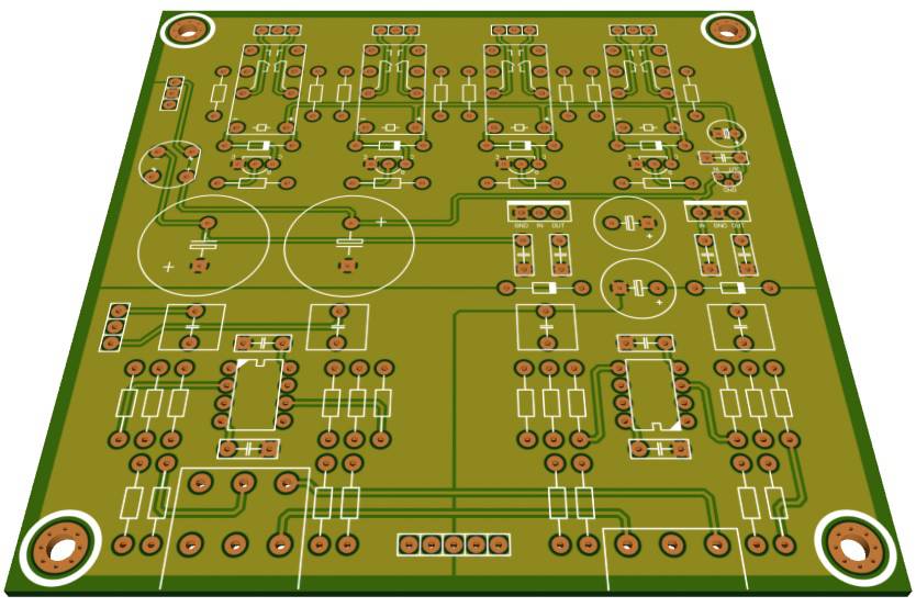

Voorversterker klaar. Alleen nog een paar knopjes. Ik heb nog wel een vraag. Ik moet nog een ground aansluiting maken voor de pickup ingang. Waar moet deze op aangesloten worden? Op de nul op een voeding Of op de phono pcb.
Aangezien mijn preamp nog op gaatjesprint gemaakt is ben ik in begonnen met het ontwerpen van een PCB.
Heb een complete preamp op 10x10 cm kunnen, alleen de groundplanes nog aanpassen:
- preamp deel: http://sound.westhost.com/project88.htm
- Voeding
- 4 relais geschakelde ingangen
sevenup

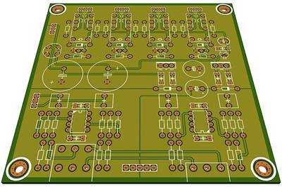

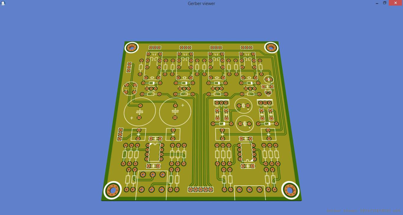

Beetje bijgeschaafd...
Berichten: 28471
Re: aktief subwoofer filter
Weer een lekker staaltje pcbporno. :lol:

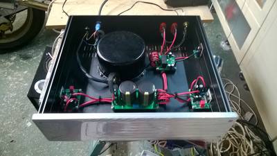

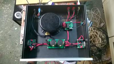

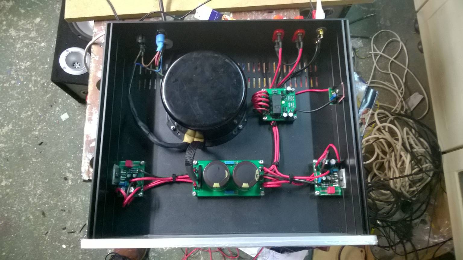

De LM3886 printje nu in een chassis gebouwd met mooie ingegoten ringkern en dik koelprofiel.
Nu in een veel mooier chassis :)
Zoek de versterkers!!
Maar inderdaad mooie kastjes, zeker met die 10mm plaat voorop. Heb je die tulp-chassisdelen nu wel geïsoleerd gemonteerd of laat je de massa via de behuizing lopen? Dat lijkt mij bromgevoelig.
Berichten: 15172
Zitten toch netjes op plastic ringetjes gemonteerd, die tulp chassis delen? Lijkt me ok.
