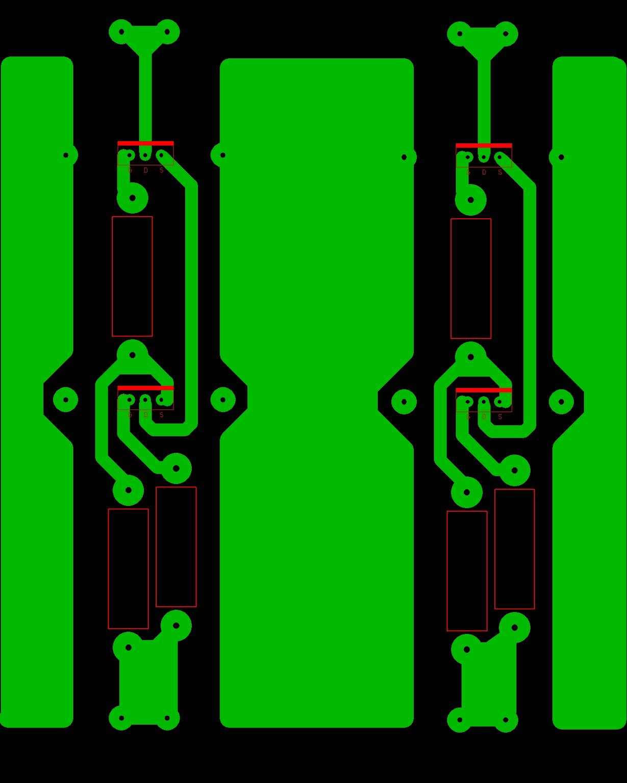

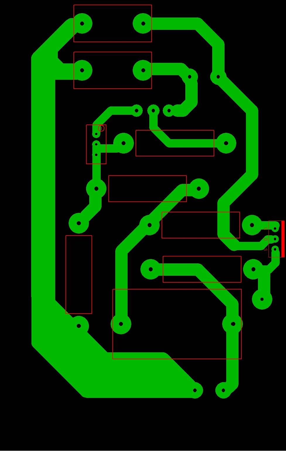

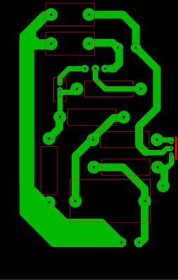

Tja, en dan hebben we nog de driver voeding.
Twee printen ontworpen,,in totaal worden het eigenlijk 3.
2x voor de 400V/280v,en 1 voor de feest verlichting[SG3S]............. :mrgreen:
De rest wordt direct aan de buisvoeten bedraad.

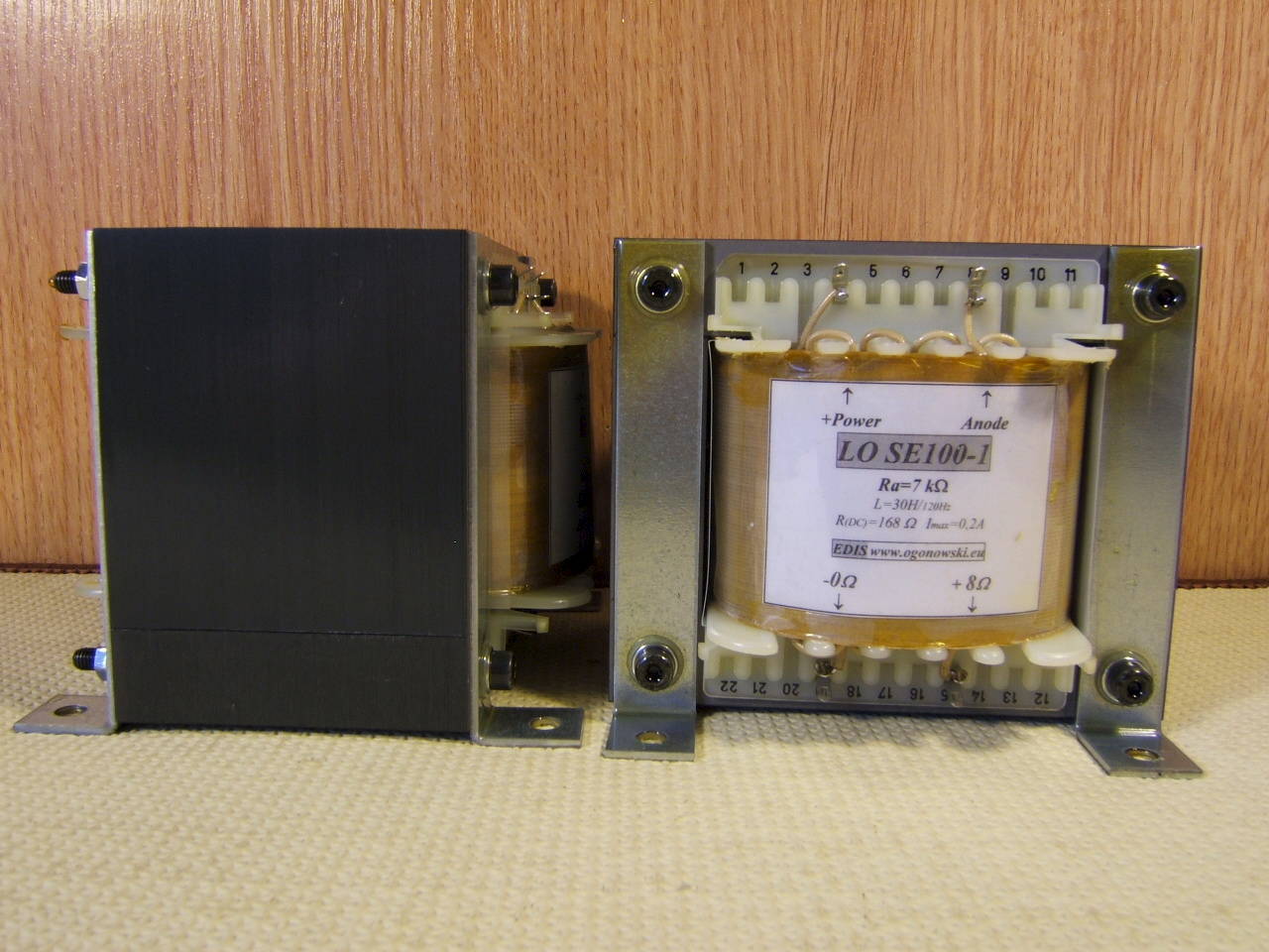

Ondertussen twee uitgangs trafo,s besteld. [uit Polen]en twee smoorspoelen :-$
Dit zijn de duurste onderdelen,geen weg terug dus,maken die handel .[7K /200mA/1000v/7Kg]
In totaal zal het gewicht van alle trafo,s rond de 30kg worden,schat ik :-&
Volgende stap,de hoogspannings voeding........... :-s

3 printjes voor de driver trap bijna gereed.
Nog even wachten op onderdelen [koelprofielen] :-&

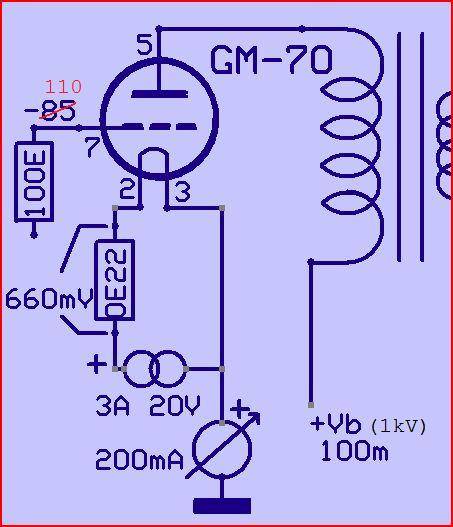

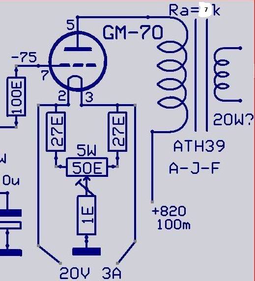

Een vraagje,... :?
Ik wilde de GM-70 voeden tussen de 900en 1000v.
De bias [vaste] dus aparte voeding op -100/ -120v geloof ik.
Verder wou ik de GM voorzien van een mA meter.
Dan de vraag,wat moet ik veranderen aan dit schema?
en hoe zet ik die ampere meter in het schema?
Berichten: 36756
Re: Hulp gevraagd,iemand een idee voor een GM-70 SE versterk
Hangt van je ampère meter af. Ampère meters zijn meestal voltmeters met een shunt erover. Het voltbereik van het metertje zelf is meestal 60mV of 100mV. Het metertje zelf (zonder shunt dus) kun je dan over de 1 ohm weerstand in de kathode zetten. Volgens mij is die 1ohm weerstand daar ook voor bedoeld in dat schema. Met een 100mV metertje heb je dan een bereik van I=U/R = 100mV/1ohm = 100mA
Dat schema was voor wisselspanning voor de gloei,moet de brom uitgebalanceerd.
Je bent toch van plan om de gloei met gelijkstroom te doen,niks brom wegwerken.
Een weerstand van 0,22ohm om de gloeistroom in te stellen of ,als dat al in de stroombron kan,weglaten.
Hoewel volgens het datablad zou je beter afregelen op mooi 20V op de gloeidraad.
Met een hogere voedingsspanning moet idd wel de -Vg groter (en de sturing).
De (buis)stroom gaat van massa naar de +Vb,is overal dezelfde.Ergens een Ammeter ertussen dus,is het makkelijkste en veiligst vanuit de massa.
Laatst gewijzigd door Ah!buis op zo 20 okt 2013, 12:53, 1 keer totaal gewijzigd.

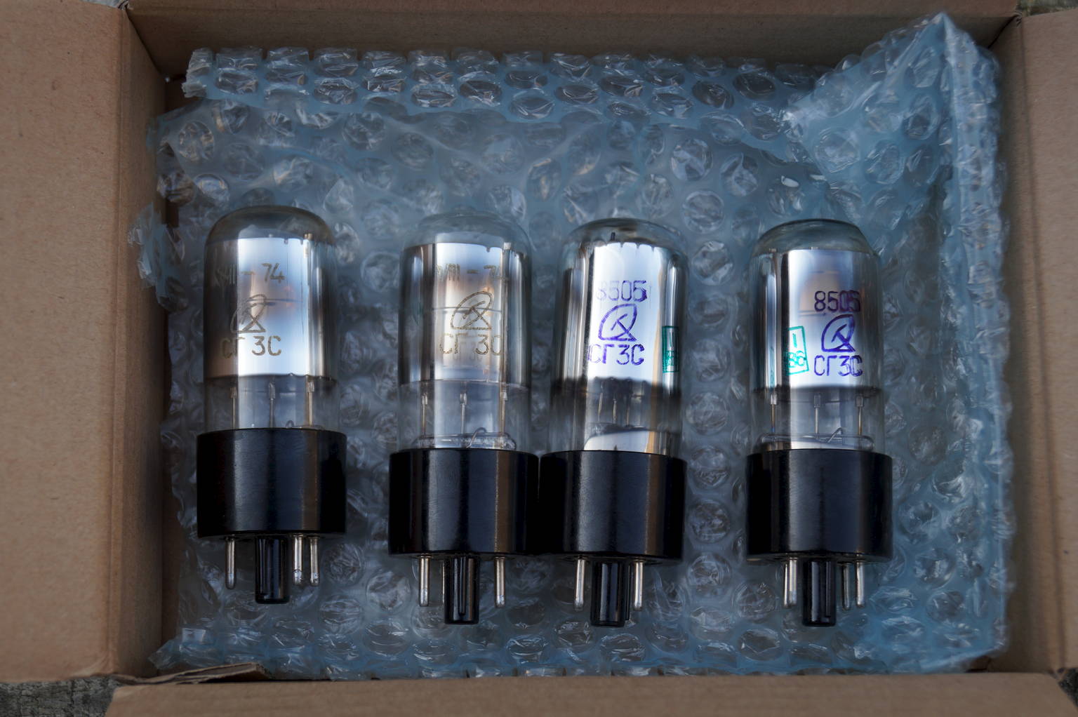

De buisjes voor de ,feestverlichting, waren ook binnen :wink:
OC3 of SG3S sovjet buizen.

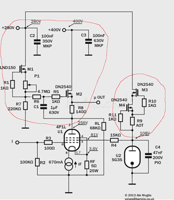

Nog een vraagje?
De weerstand van 4,7M in het driver schema,hoeveel ,Wat, kan ik daar voor gebruiken.
Is een half/W weerstand voldoende?
Wat vermogen betreft heeft die 4M7 weinig te verduren.Zonder uitgang gaat er niks door,bij uitsturing tot 100Vt komt dat ook op de R (zo goed als) .In het slechtste geval (blokgolf) 100x100/4700 mW ~2mW.
Bij inschakelen,zonder vertraging op de HS,kan 't wel even ruim 200V worden.Wel maar heel even,tijd om de 1µF te laden.
De weerstand moet dan ook alleen tegen minstens 250V kunnen,denk dat een 1/4Watter daar wel tegen kan.
Als je 's laat zien hoe de voeding voor de driver opgebouwd wordt dan is daar misschien wel een aanhangsel bij te maken voor de negatieve spanning ipv weer een trafo erbij.
Berichten: 6144
De laagste spanning is 280v voor de driver en om daar nu weer +- 150v van af te snoepen, om op een 130v[DC] voor de NRS voeding te komen[schat ik], lijkt me niet de
meest elegante oplossing.......... :-s
Waarschijnlijk zal er voor de Hoogspanning voor de GM70 een trafo gewikkeld worden, dan kan ik de NRS voeding er gelijk bij laten wikkelen.
Maar ik heb geen idee, hoeveel die NRS trekt aan mA.
En jawel de trafo,s voor de GM70 gloei voedingen komen er ook nog bij :rock:
Dus dat ik nu een beetje ,,uitgetrafoot,, ben,,,nee niet echt.................. :mrgreen:
Nogmaals bedankt,Anne :wink:
Dit is dus niet zo :oops:
Per vergissing de fet voor een "gewone" versleten,dwz geleidt niet tenzij aangestuurd.Deze geleidt wel tenzij dichtgedrukt,en daarmee komt die 200V er niet op.

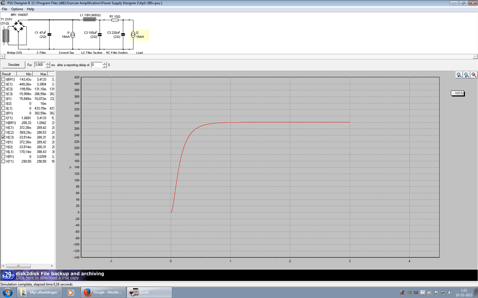

Voor de goede orde,het ontwerp van de 280v voeding voor de driver.
Misschien kun je er nog wat van maken voor de Negatieve rooster voedingen.
[de trafo heeft ook nog een 230v aftakking sec.]
Heb zelf al een beetje lopen stoeien met Duncan Amp simulatie,maar krijg de lijn niet zo strak als nu.[als ik er wat bij aan knoop]................ :-s
Kijk 's of dit bevalt
