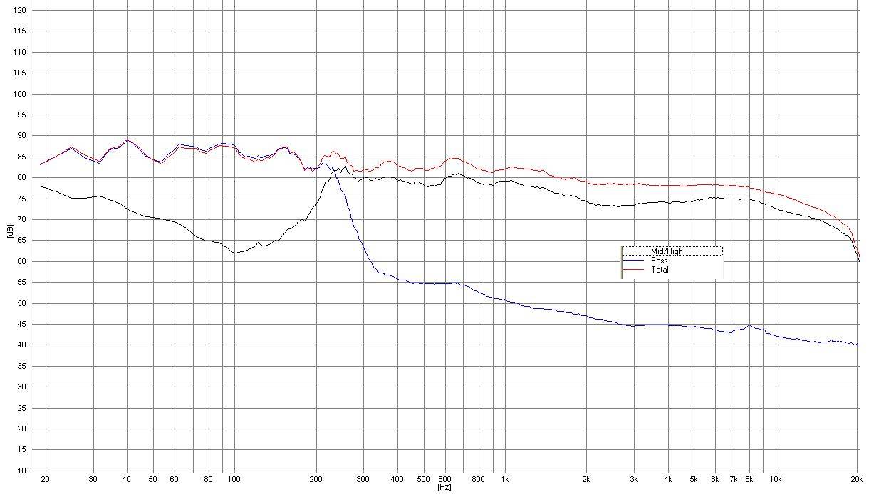

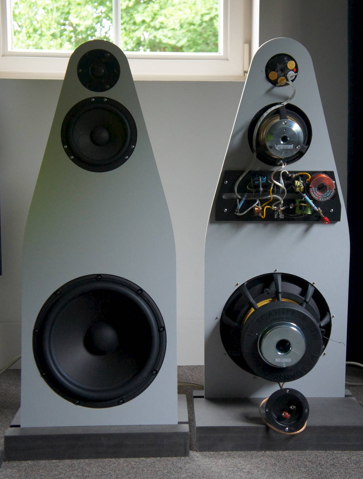

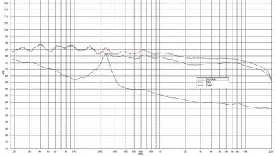

Voortgaande op het dikke-buik, te grote woofer dilemma, heb ik een eerste proeffrontje gefreesd.
Laatst was Rob komen luisteren en adviseerde om deze drivers eens dipole op te bouwen.
Eigenlijk heeft hij gelijk, de frontplaat komt zo uit de freesmachine en de Lyngdorf voert probleemloos de correctie uit.
Het grootste probleem was eigenlijk mijn eigen weerstand tegen dipole systemen, je kent dat wel, als je ergens niet achter staat vraagt dat toch wel heel veel moeite om aan je vooroordelen toe te geven.
Nu goed, een afvalplankje op de frees (het gaat toch niet klinken ...)
Drivertjes erin.
Filter zat reeds in het vorige kastje, kan dus gewoon overgezet worden.
Voetje eronder dat de frontplaat beetje blijft staan.
Eerste luisterminuten, zonder correctie, zie je wel, klinkt voor geen meter!

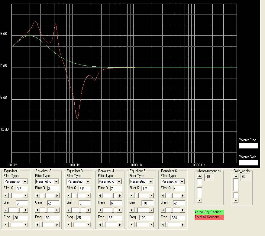

Meten met ATB en corrigeren met de Lyngdorf software, nog steeds een koffer vol vooroordelen, " 't zal nogal een woele zee zijn" , ... maar dat valt me toch wel tegen hoe vlak dat setje na enkele correcties gaat meten.
Het laag kan niet overal goed zijn dacht ik, dat heb ik al eens geprobeerd met een dipool in mijn ruimte, ... maar ook dat valt reuze mee. Eigenlijk niet anders dan met mijn cornerwoofers. Hmm.
Luisteren, weg vooroordeel!!! dit klinkt goed, anders, maar wel goed, ja ook het laag.
De frontplaat met die 32W erin zoals op de foto te zien was niet bestand tegen het geweld van 32W.
Het leek wel een stukje karton. De top waar de tweeter zat ging een paar cm over en weer.
Daar staan nu per frontplaat 2 houten blokken tegen van 900x100x30. Het ziet er niet uit maar het is toch een stuk rustiger nu.
Wordt vervolgd ...

Luisterervaing na 3 uur OB:
het heeft iets en het mist iets.
Het hoog, alhoewel monopool en kompleet overgenomen van de oorspronkelijke setup, mist wat. Dit moet imo een gevoelsmatig gevolg zijn van de dipool middentoner.
Mid: lage stemmen zijn dunner en staan meer op de achtergrond, al de rest springt er bovenuit. Prachtig.
Laag: dit maakt voor mij het grootste verschil. Droog, diep en heel gearticuleerd. Slagwerk klinkt kort, krachtig maar niet luid. Zeer mooi.
Lage tonen klinken zeer genuanceerd waardoor sommige songs eentonig worden door de steeds weerkerende loop die nu duidelijker analiseerbaar is en daardoor meer op de voorgrond staat.
Stereobeeld en plaatsing: zijn geweldig. In tegenstelling tot wat ik oorspronkelijk dacht, is het systeem in mijn ruimte minder gevoelig voor de luisterpositie. Het openen of sluiten van de gordijnen achter de speakers maakt een andere afstellingnoodzakelijk.
mijn voorlopige conclusie:
- aan dit systeem wen je snel, heel snel
- laagweergave die dicht in de buurt komt van een open hoofdtelefoon
- dsp = een must, en verschillende presets zijn nodig bij open of gesloten gordijnen
- er is geen kast maar wel een baffle die moeilijk stil te krijgen is
- beperkte dynamiek

Leuk, Ed! Twee 12" drivers in dipool kun je prima inzetten tot ongeveer 35 hertz. Voor dieper laag moet je de cornerwoofers hebben.
