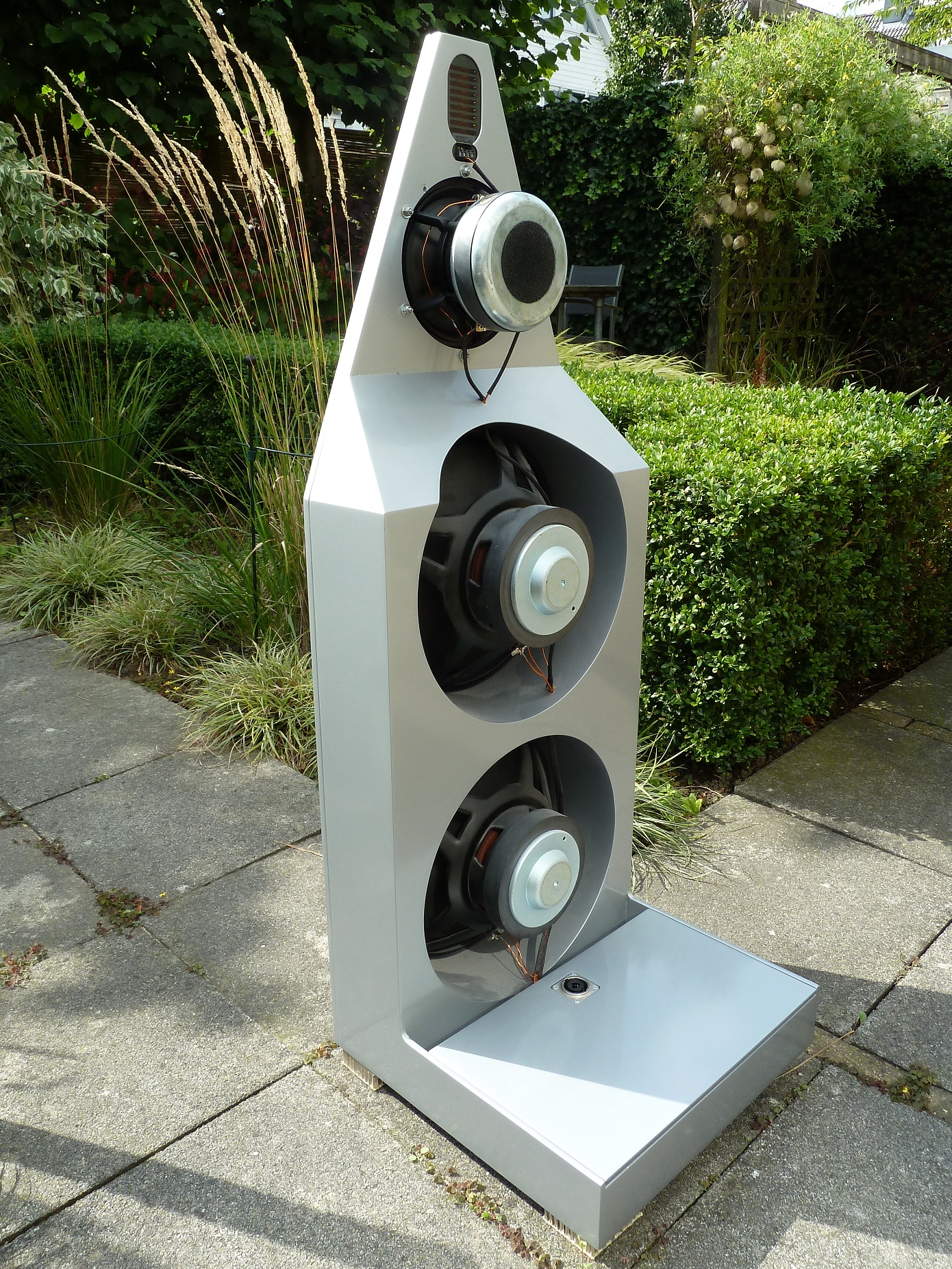

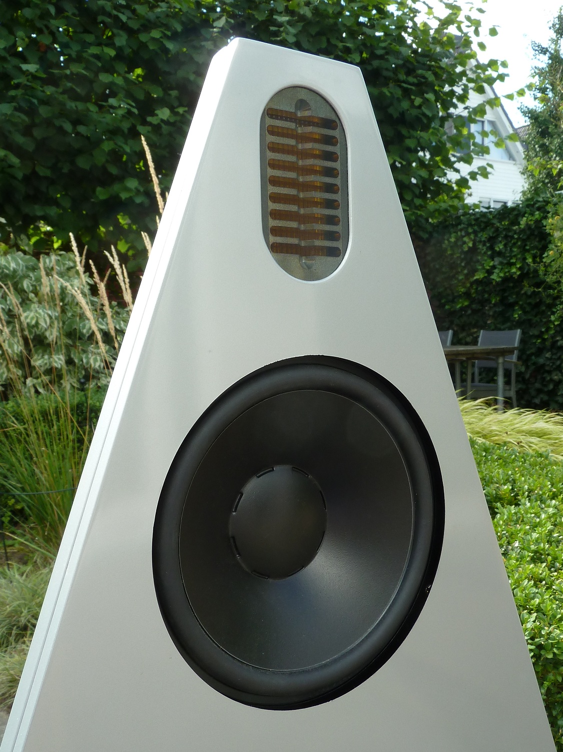

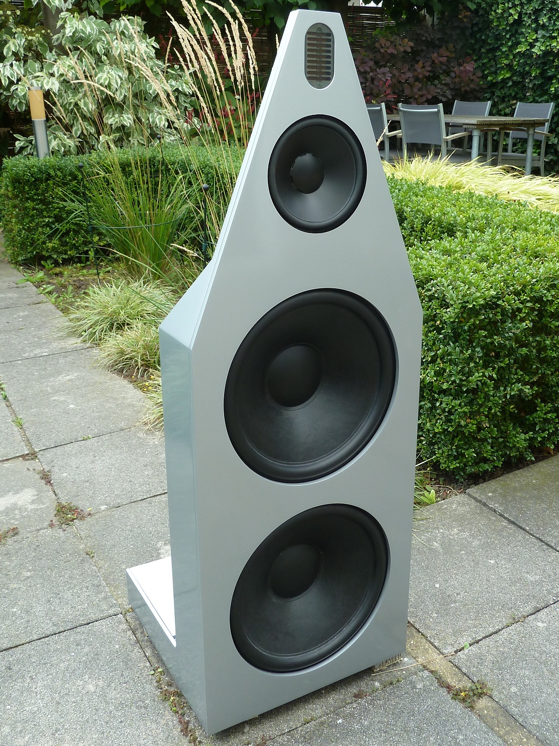

Op mijn 'to do' lijstje stond nog dat ik enkele fraaie foto's moest maken bij fatsoenlijk weer. Dat lijkt me een mooie afsluiting van dit project. Het bevalt nog steeds enorm goed met de nieuwe C-Quenze midwoofer.

Ziet er echt mooi eruit Jeroen , de C-Quenze past optisch kwa grote en kleur beter dan de visaton .
Eigenlijk vindt ik de achterkant mooier dan de voorkant (wie niet) .

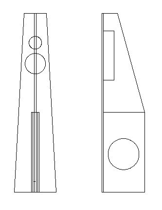

Die bestaat al. Heeft ook een plaatje van op het forum gestaan, kan het alleen niet terug vinden.
sietse
Berichten: 4993
Locatie: Dokkum
Re: MOB3W upgrade met C-Quenze midwoofer
Bericht door sietse »
Is het deze? Houtjes heb ik al een tijdje staan. Nou nog het doen.. :D

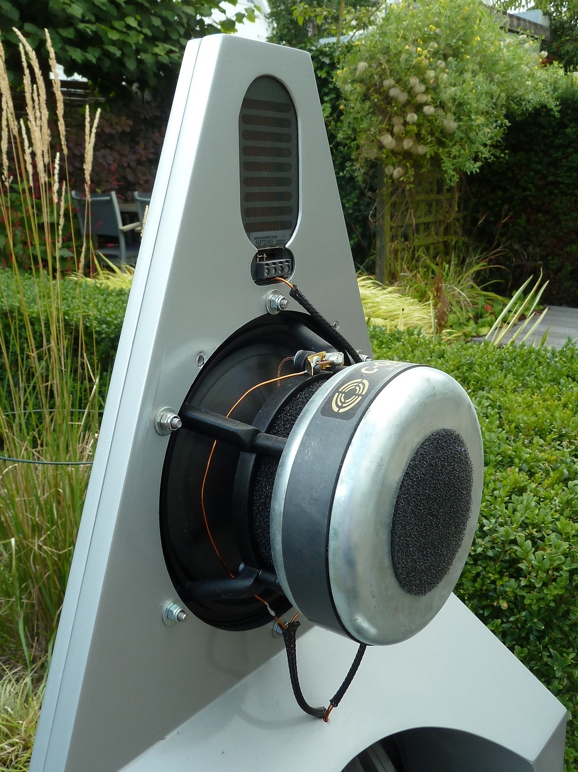

Dat kabeltje onder de korfspaak door, niet bang dat kan resoneren tegen de korf?
Berichten: 12870
Haha, nee hoor dat draadje doet niks.
