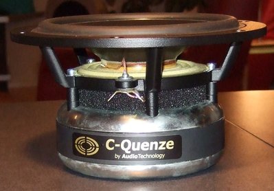

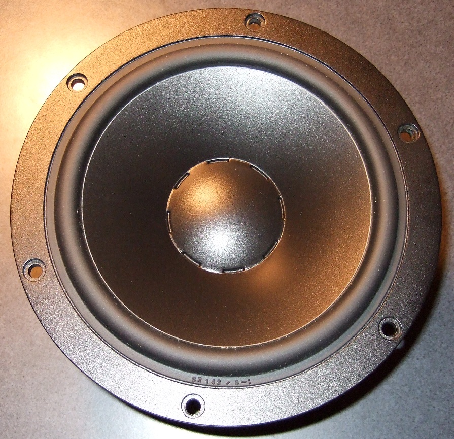

De C-Quenze 18 H 52 17 06 SDK LR is binnen! Tijd voor een nieuw topic, want dit gaat niet alleen meer om de driver, ik zal heel MOB3W opnieuw moeten opmeten en filteren.
Op de foto misschien niet te zien, maar de driver is zeer mooi afgewerkt. Zeer soepele surround, zeer groot gat in de magneet. De afronding die je aan de buitenkant ziet, zit ook in het grote poolkern gat van zo'n 3cm. Spreekspoel met een afmeting die je niet vaak tegenkomt. Een dunne doorzichtige rand schuim onder de spider, ik neem aan om luchtwervelingen/resonanties wat te dempen zonder de luchtstroom echt tegen te willen houden. Zeer mooi bevestigde aansluitingen, naar een dubbele klem waarvan een helft is gebruikt voor de spreekspoel en de andere helft gebruikt kan worden voor aansluiting op filter/versterker.
Wordt vervolgd.

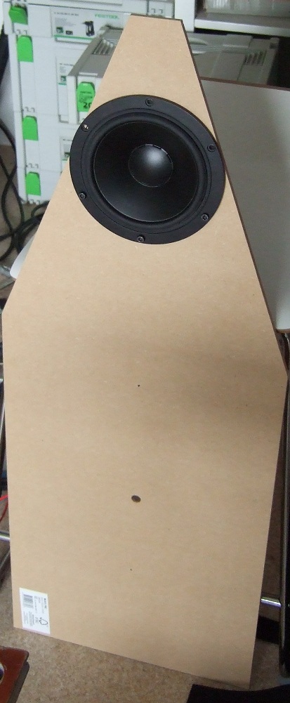

Ik heb even een proefje gedaan met een oude baffle van 8mm MDF die ik over heb gehouden van het bouwen aan MOB3W. Gewoon om te kijken of het in principe kan. Het blijkt dat het geen enkel probleem is, de driver zit met 3 bouten vast en het trilt nauwelijks. De driver heeft natuurlijk veel eigen massa, de weegschaal gaf 3.2kg aan.
Verbazingwekkend hoe dit al klinkt trouwens, ik hoor meteen het karakter terug van het midden van de speaker van leobus. Met het verschil dat deze unit niet lelijk opbreekt en dat ook het hogere deel van het middengebied prima klinkt (het gebied dat normaal door de onderkant van de tweeter wordt weergegeven).

Ik mis nog een mooie foto van de achterzijde van de C-Quenze.
Hoe groot schat jij de spoel in, iets van 50mm diameter?
Berichten: 33823
Re: MOB3W upgrade met C-Quenze midwoofer
52mm (zit in t type nr)

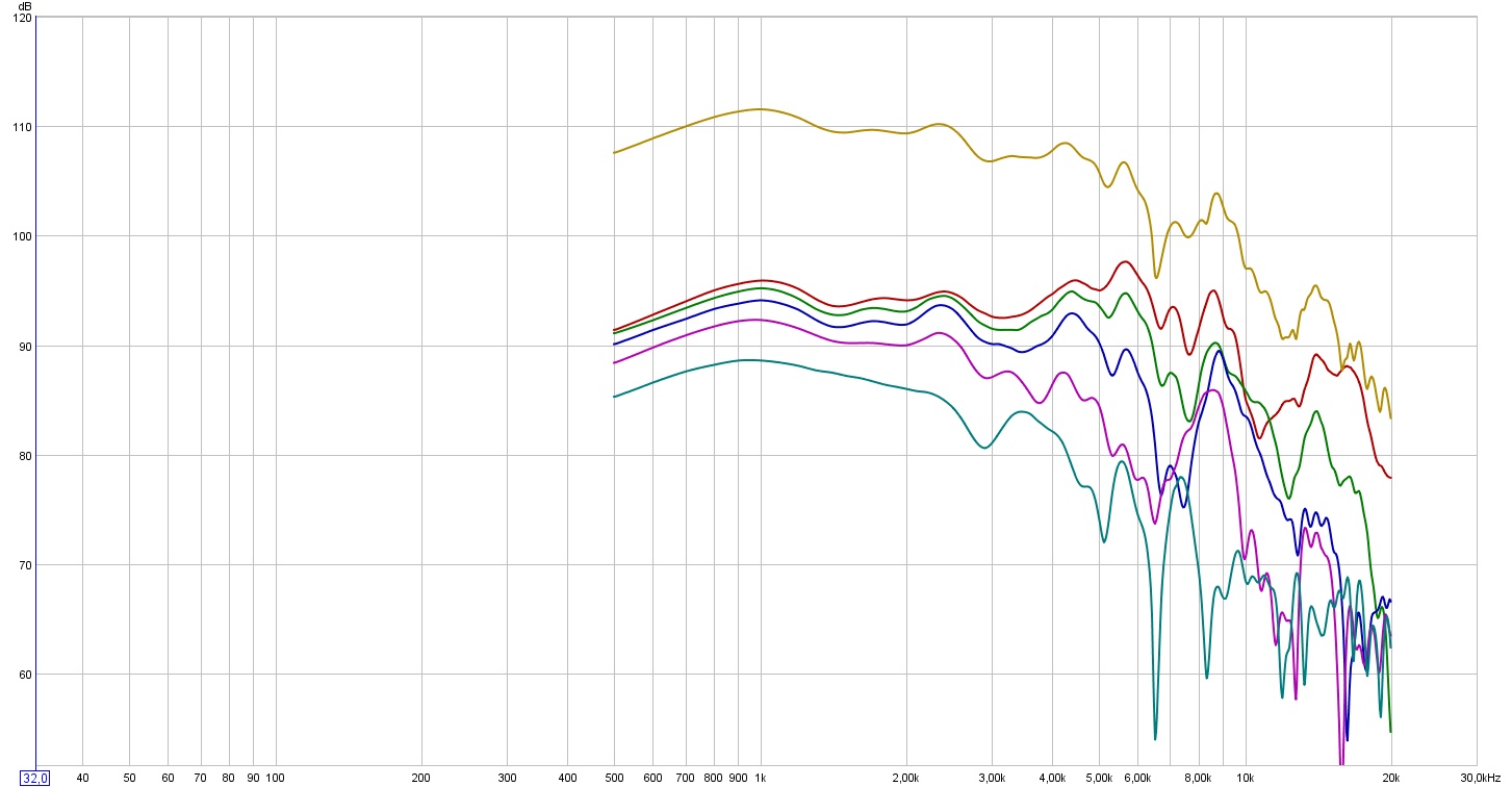

Ik kon het niet laten wat metingen te verrichten aan de C-Quenze op de open baffle.
Aan de voorkant ziet het er voorbeeldig uit. Een bruikbaar werkgebied tot 4kHz en er hoeft bijna niet te worden gecorrigeerd aan de dipoolbult. 20 dB boven de curves staat het gemiddelde weergegeven (geel).

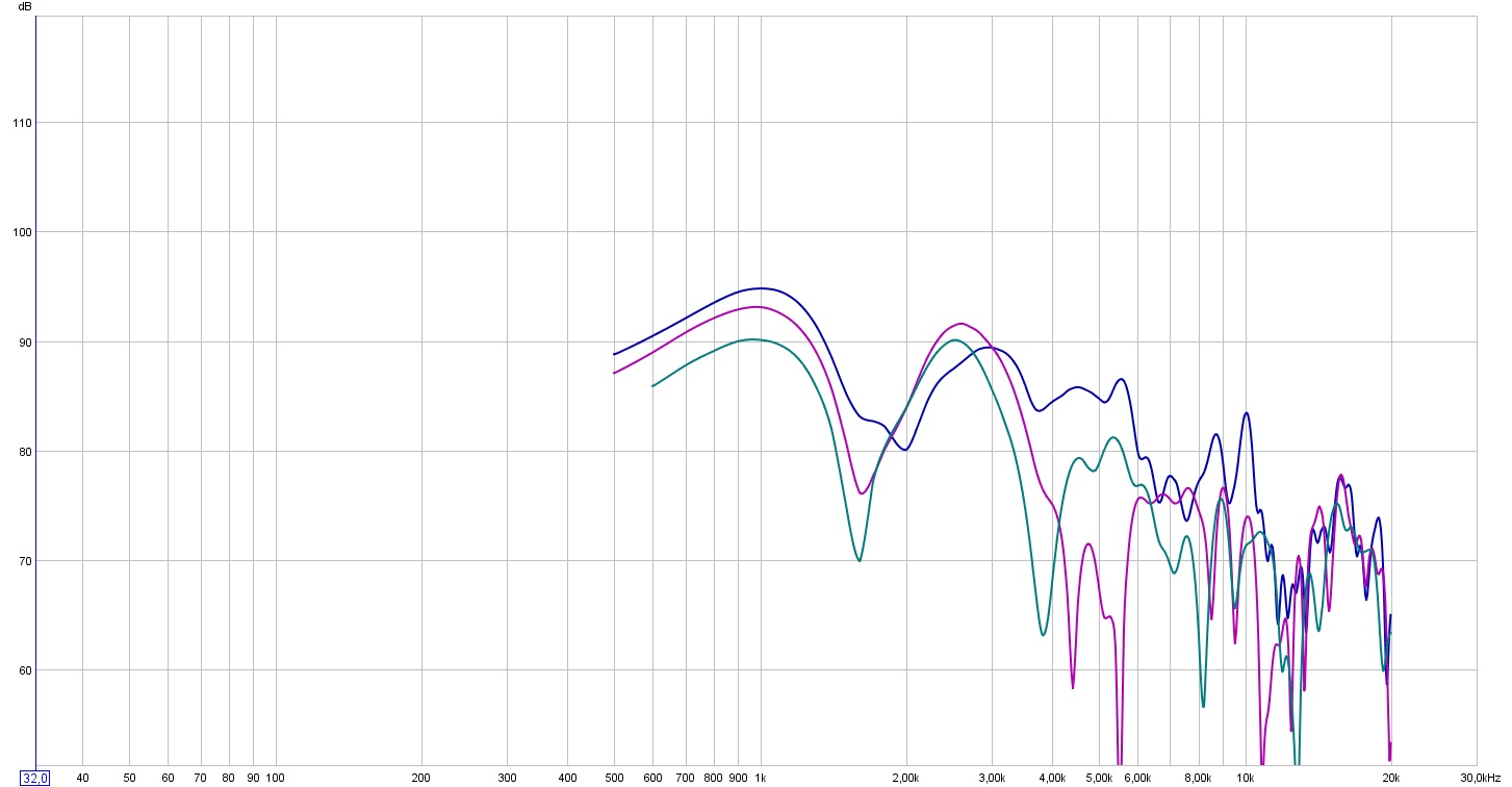

Aan de achterkant gaat het op 0 en 15 graden ook nog goed, op 1kHz een wat meer geprononceerde dipoolbult en verder wat meer hoogafval.
Op grotere hoeken aan de achterkant, d.w.z. 30-45-60 graden gaat de interferentie meer een rol spelen en is het niet meer zo netjes. Kan je ook niet echt verwachten.
Al met al ben ik heel tevreden, hier valt goed mee te werken.

Berichten: 33823
en hoe vergelijkt dit met bv de AL130 die je nu gebruikt?
Berichten: 12869

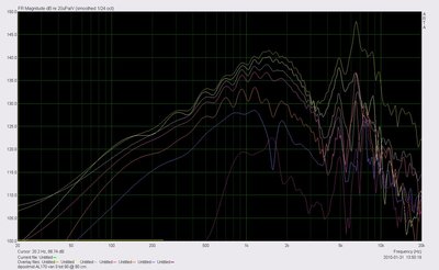

Prima! De bundeling neemt heel geleidelijk toe. Het is ook beter dan de AL170 waar we eerst zo van onder de indruk waren. Zie hier de metingen die Martijn op de unbaffled dipool deed aan de AL170. Je ziet dat daar de bundeling al behoorlijk begint toe te nemen boven 1kHz. Vervolgens krijg je een afval en neemt de bundeling weer af met bijna rondstralen op 3kHz.
dipool AL170 baffleles 0 tot 90.JPG (18.09 KiB) 1768 keer bekeken
Bij de C-Quenze op de MOB3W baffle zie je dat het bundelen pas begint toe te nemen bij 2kHz en het wordt daarna gewoon heel geleidelijk meer, niet weer minder. Dit gedrag wordt volgehouden tot 6kHz.
