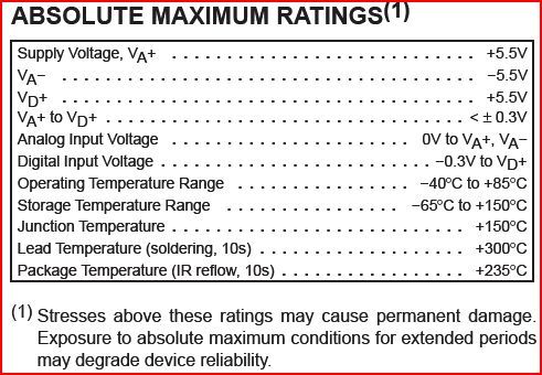

Ik heb net eindelijk kunnen kijken naar de laatste versie van de prints. Volgens mij klopt er nog steeds iets niet op de pga print bij de digitale voeding in:
Schermafbeelding 2011-12-18 om 3.32.06 PM.png (8.08 KiB) 494 keer bekeken
Schermafbeelding 2011-12-18 om 3.31.49 PM.png (8.48 KiB) 494 keer bekeken
Lijkt me geen goed idee om die aan elkaar te knopen...

Dat klopt wel hoor,kleine aanpassing achteraf :wink: .
De bedoeling was eerst om het digitale deel va de PGA2311 te voeden uit de Ardiuno,vandaar die twee pinnen.
Bij beter bestuderen van het datablad kwam tevoorschijn dat Vdig en Vana niet meer dat 0,3V mochten verschillen :( .
Omdat de Vana uit de versterker komt en dus verdwijnt terwijl Vdig uit de Arduino blijft gaat het mis.
Dus maar de Vdig voor de PGA uit de Vana gehaald,via de 100ohm die daar nu zit.Niet gewoon doorverbonden om mogelijk digitaal gesputter uit het analoge deel weg te houden.
Die twee pennen zijn nu dus alle twee DigGND,moet wel aan de Arduino.
Vinculum
Berichten: 3206
Re: Prologue
Bericht door Vinculum »
Als ik het dus goed begrijp haal je de digital +5v uit de +5 van de analoge spanning? Maar in de datasheets staat heel duidelijk dat vdigi en vana *volledig* van elkaar gescheiden moeten zijn. Dat is ook de reden dat er 2* 24v voedingen beschikbaar zijn.
Re: Prologue
In feite zijn de voedingen ook gescheide en zitten maar op één punt met de massas aaneen.
De pluskant heeft elk z'n eigen afvlakcondensatoren en zitten enkel door 100ohm verbonden.
Beter gescheiden wordt moeilijk gezien de eis dat VA+ en VD+ niet meer dan 0,3V mogen verschillen.
