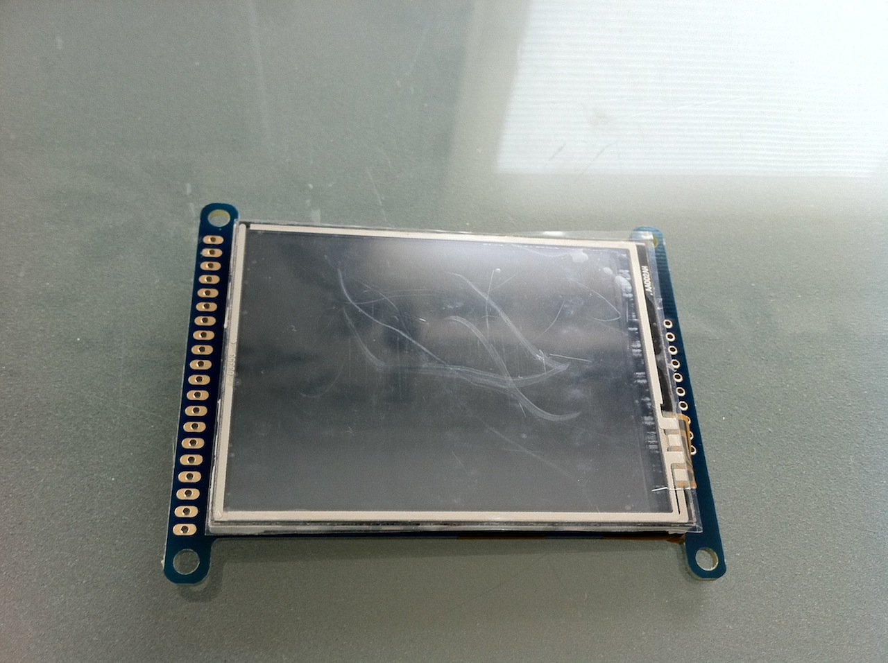

Uiteraard moest het weer iets anders zijn dan normaal dus ipv draaiknoppen oid als bediening heb ik gekozen voor een 2.8" TFT scherm met touchbediening en een SD kaart lezer.

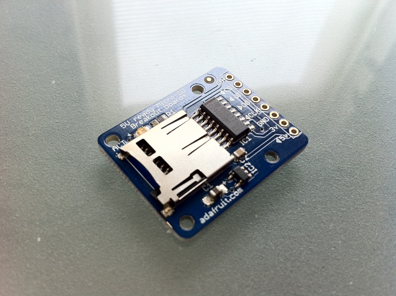

SD Kaart lezer
SD Kaart lezer

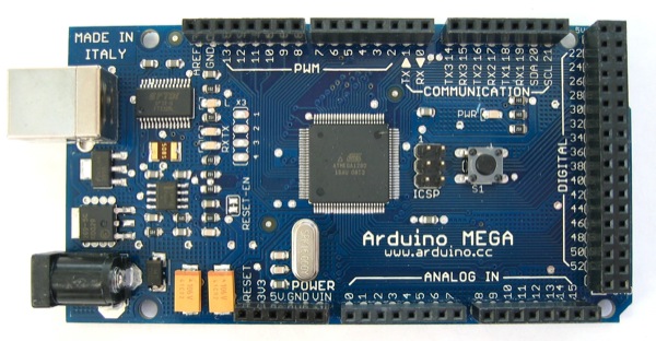

Het geheel word aangestuurd door een Arduino Mega.
Arduino Mega
Arduino Mega

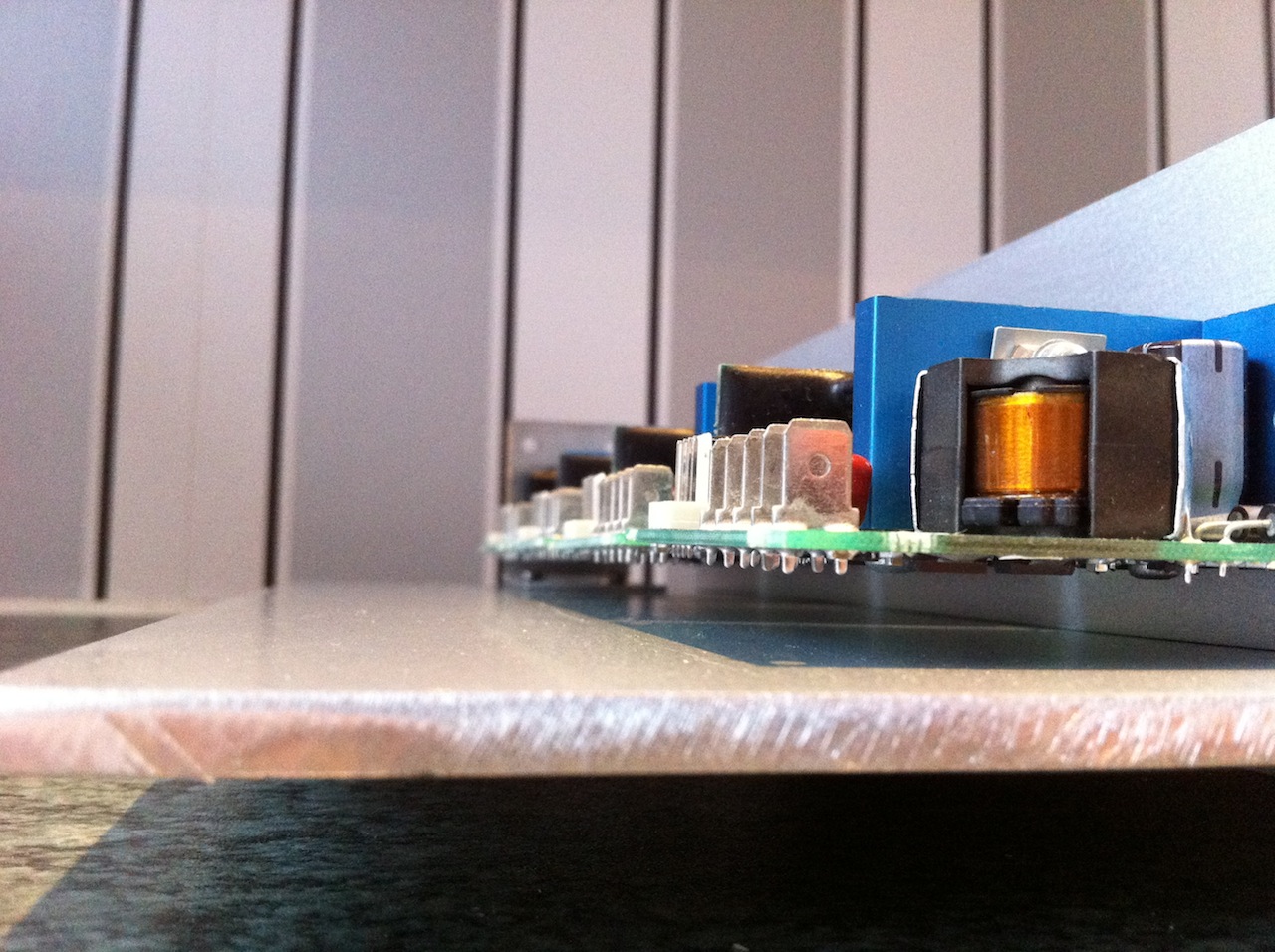

De voeding zou van de versterkers zou verzorgt gaan worden door 2 500W SMPS voeding. Samen met de UCD's is dit dus een heel moderne, en energie efficiënte versterkercombi geworden.
1 van de 2 500W SMPS voedingen

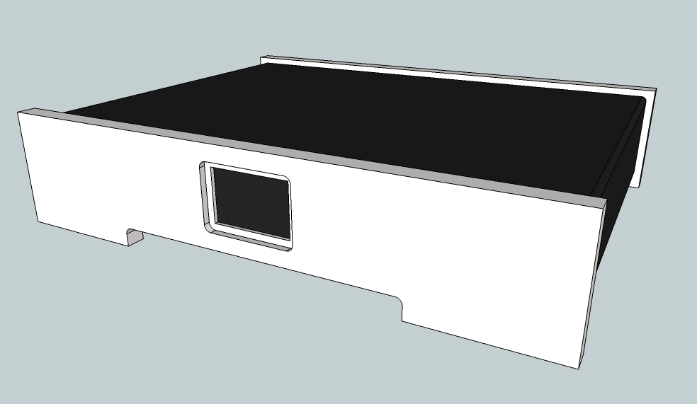

Na vele ideeën en tekening later is het uiteindelijk dit geworden:
Het concept in Sketchup
Origineel zou de voor en achterpanelen in hetzelfde hoogglans wit geverfd worden als de speakers en het deksel in hetzelfde matzwart.

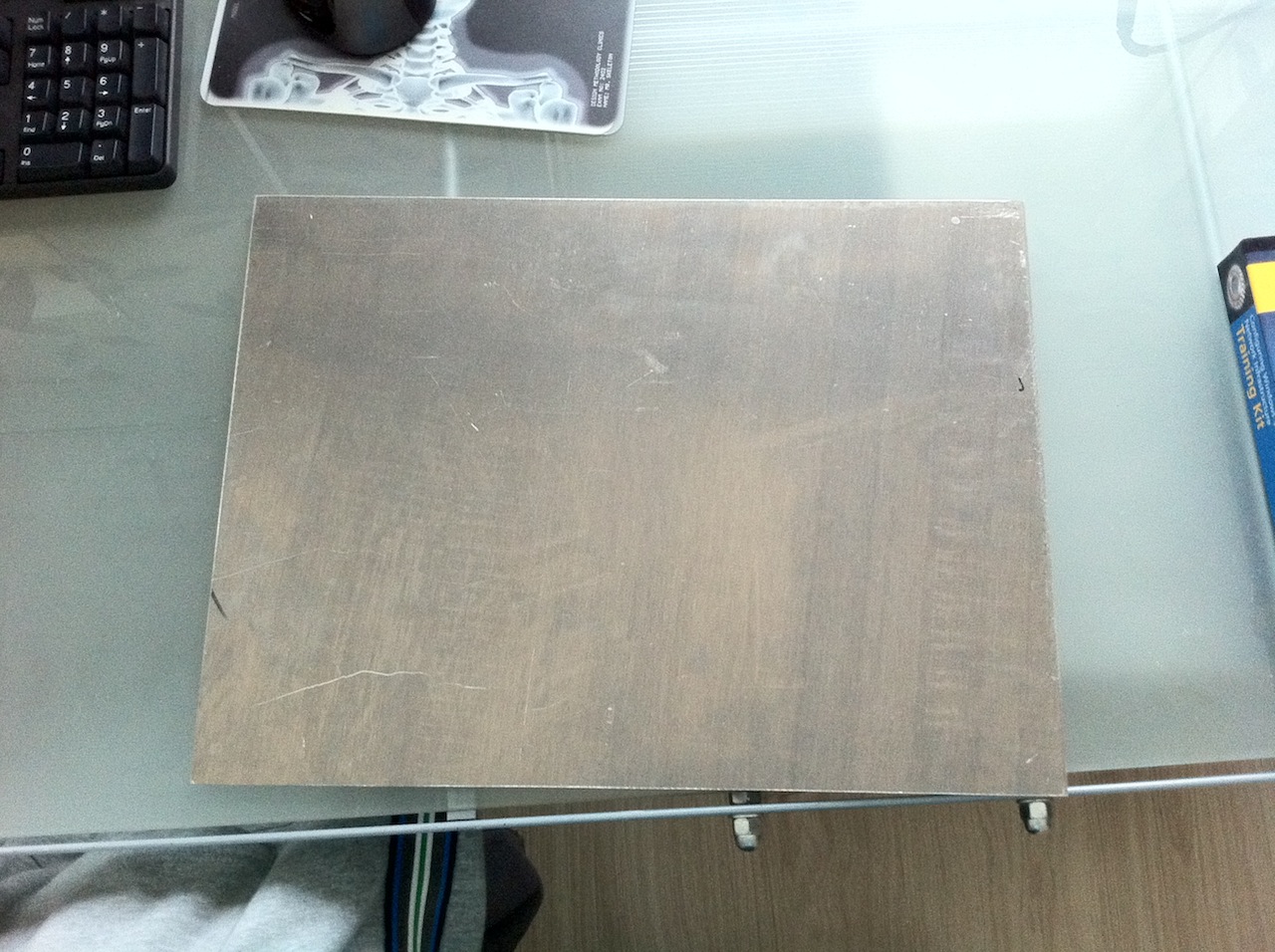

Niet lang daarna had ik een mooi stuk zeewaardige kwaliteit aluminium bodemplaat van 300X400mm en 5mm dik die de basis zou vormen voor de kast.
De 5mm dikke alu bodem

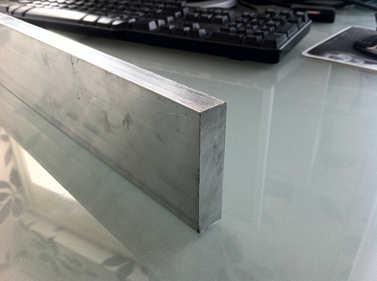

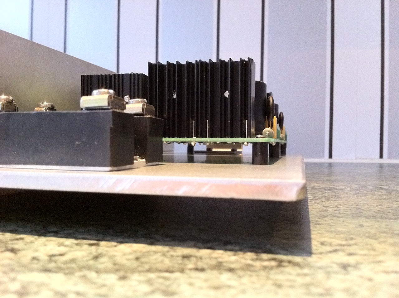

De 4 UCD's hebben natuurlijk wel wat koeloppervlak nodig. Doordat ik de hoogte zo gering mogelijk wilde houden lukte het niet om de modules met het koelvlak op de bodem te monteren. Na mijn schoonpa nog even lief aangekeken te hebben had ik 2 alu balken van 300X60 met een dikte van 15mm(!) in handen.
1 van de 2 alu balken
Deze balken zouden het koelblok zijn voor de UCD's alsook dienen als een afscheiding tussen de 3 groepen in de kast (voeding, voorversterker, eindversterker).

Dit ging eigenlijk zo snel en lekker dat ik gewoon vergeten ben om het met foto's vast te leggen. Werken met deze kwaliteit alu is echt super! Het duurde niet lang of de balken, UCD's en voedingen zaten op hun plek.

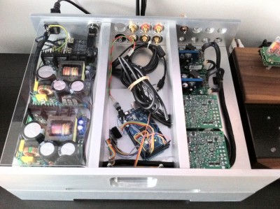

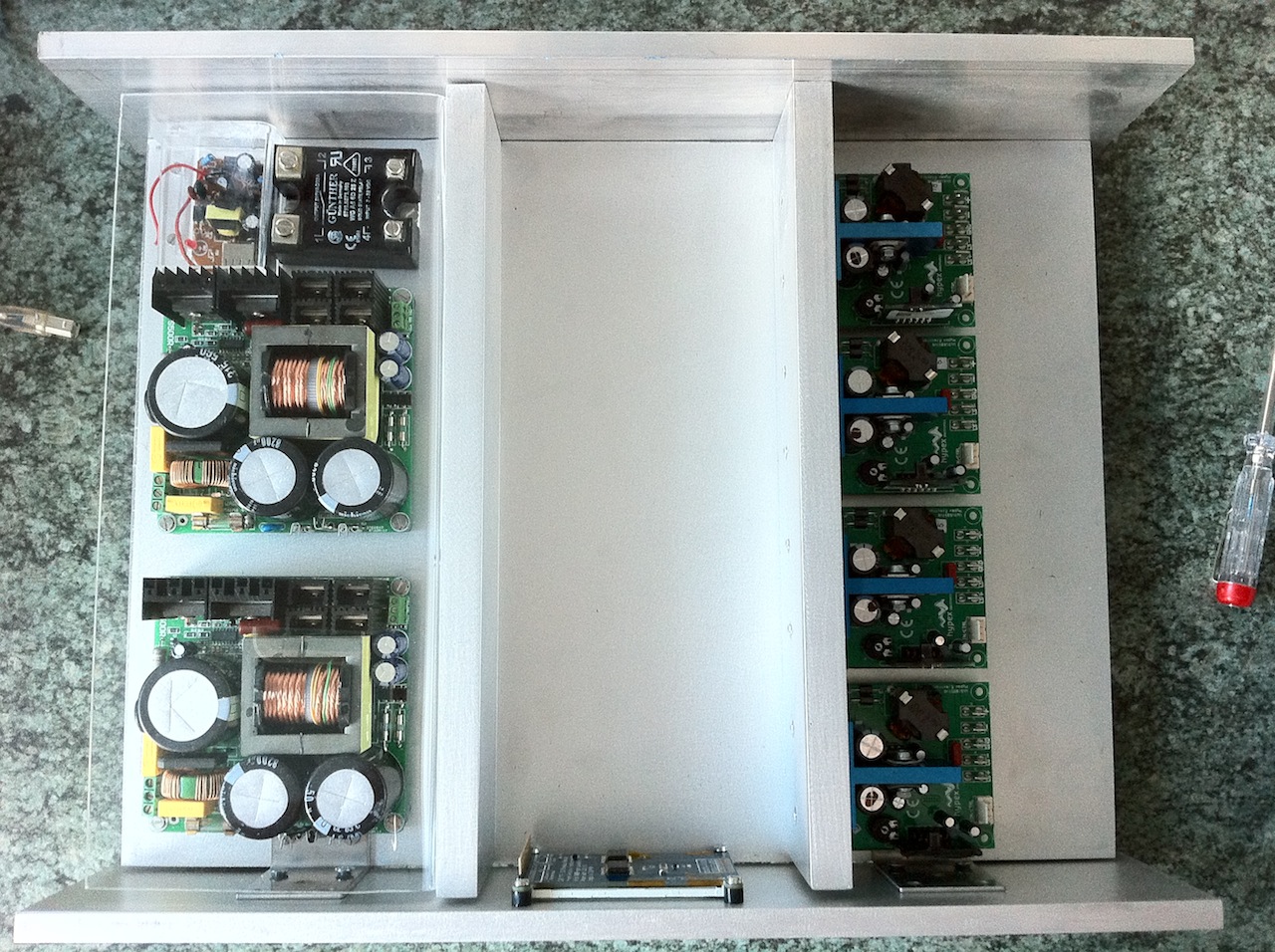

UCD's zwevend gemonteerd aan de dikke alu balk
Voedingen op 10mm van de bodemplaat

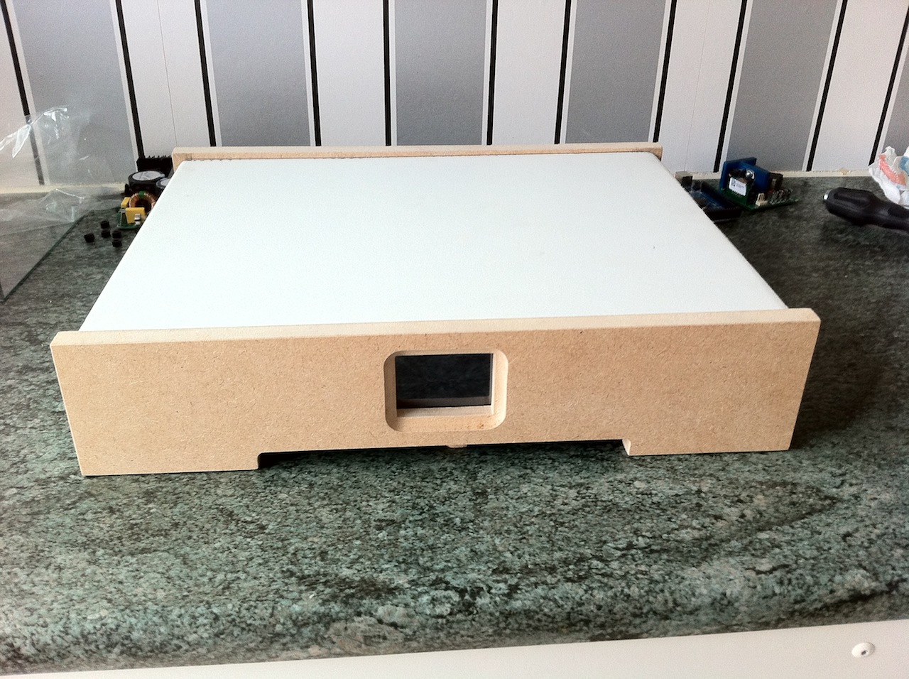

Het oorspronkelijke idee was om het front, de achterkant en het deksel van hout te maken.
Met houten front, achterpaneel en deksel

Overzicht met de voedingen en de UCD's

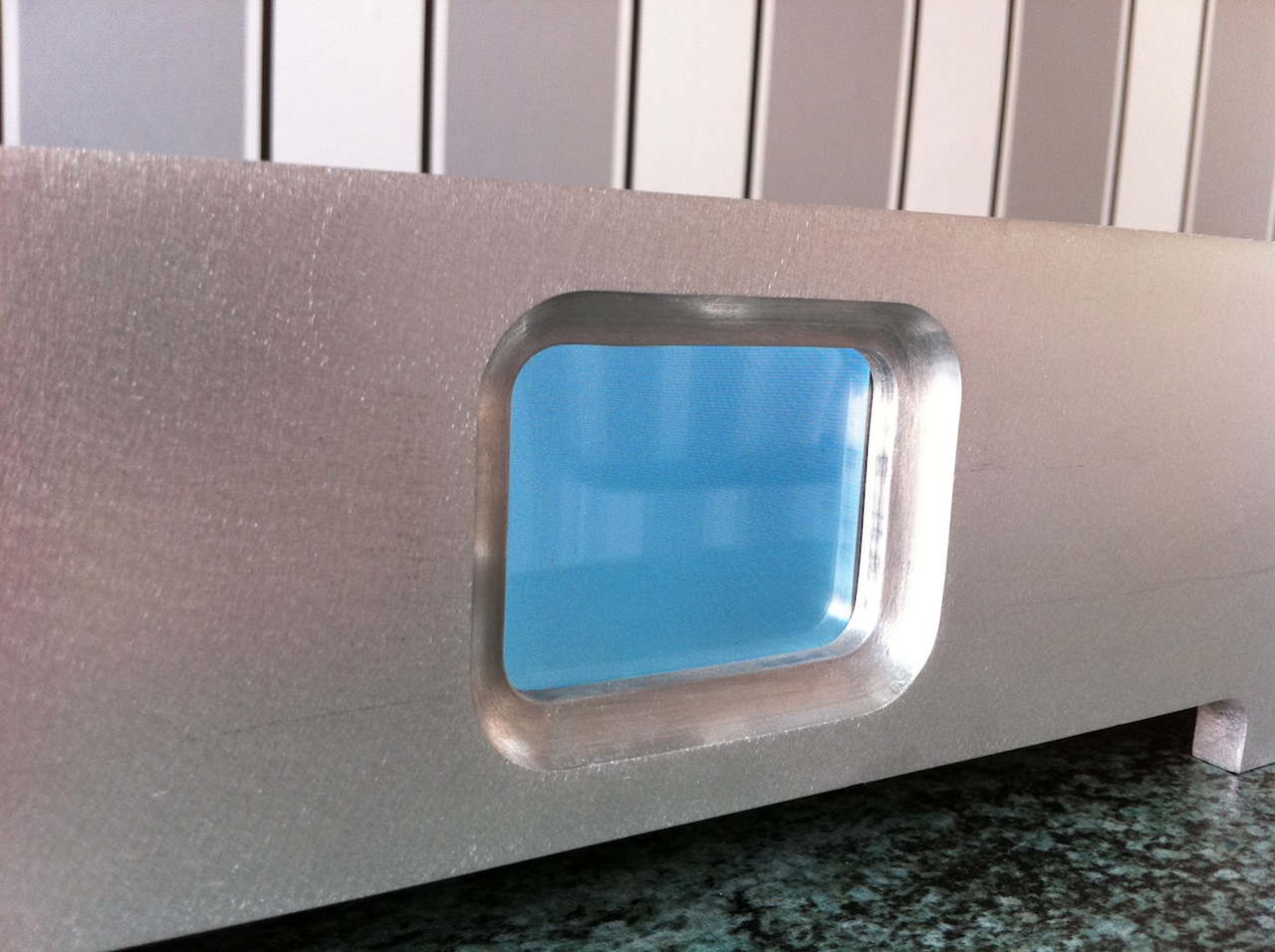

Omdat ik alles al in hout had waren de voor en achterkant zo gemaakt.
Display opening in het frontje

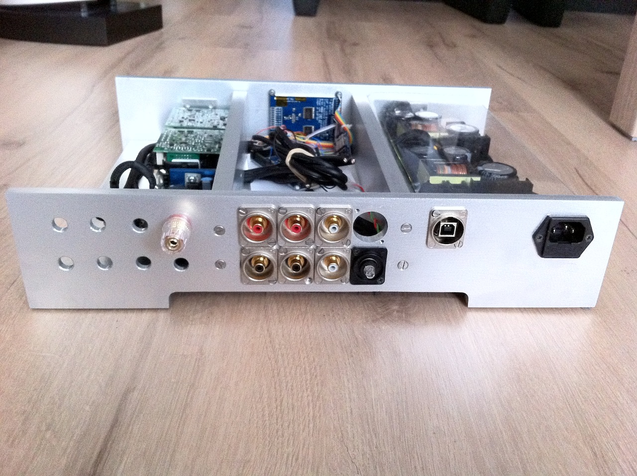

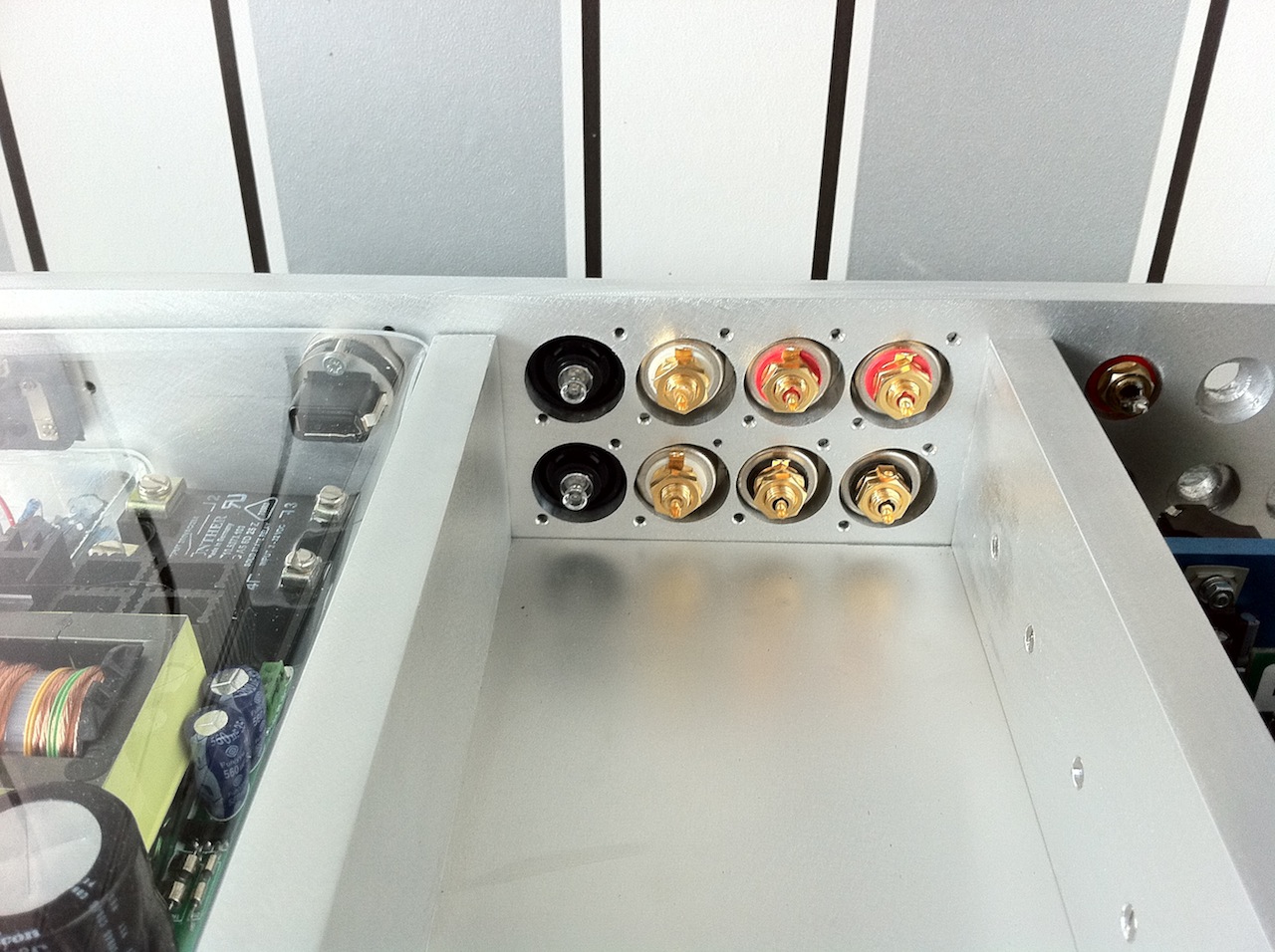

Hier zie je alle aansluitingen. Helemaal links zie je ook nog een USB aansluiting voor de MiniDSP.
Aansluitingen
Aansluitingen

Alle kabels gaan door openingen in de balken van het ene deel naar het andere.
De eerste 2 UCD's zijn omgedraaid zodat er meer ruimte is voor de kabels die er daar onder door gaan. Bovendien laat dit ook de indrukwekkende onderkant mooi zien.
De achterkant zier er nu zo uit. Er ontbreekt 1 optische aansluiting omdat ik deze nodig had voor de kast van het mediacenter. De luidspreker aansluitingen zijn nu nog in gebruik door de LM4780's en worden pas omgezet als deze versterker 'actief' gaat.
De achterkant
De achterkant

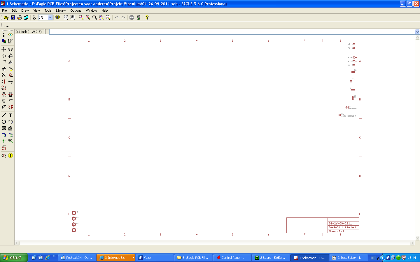

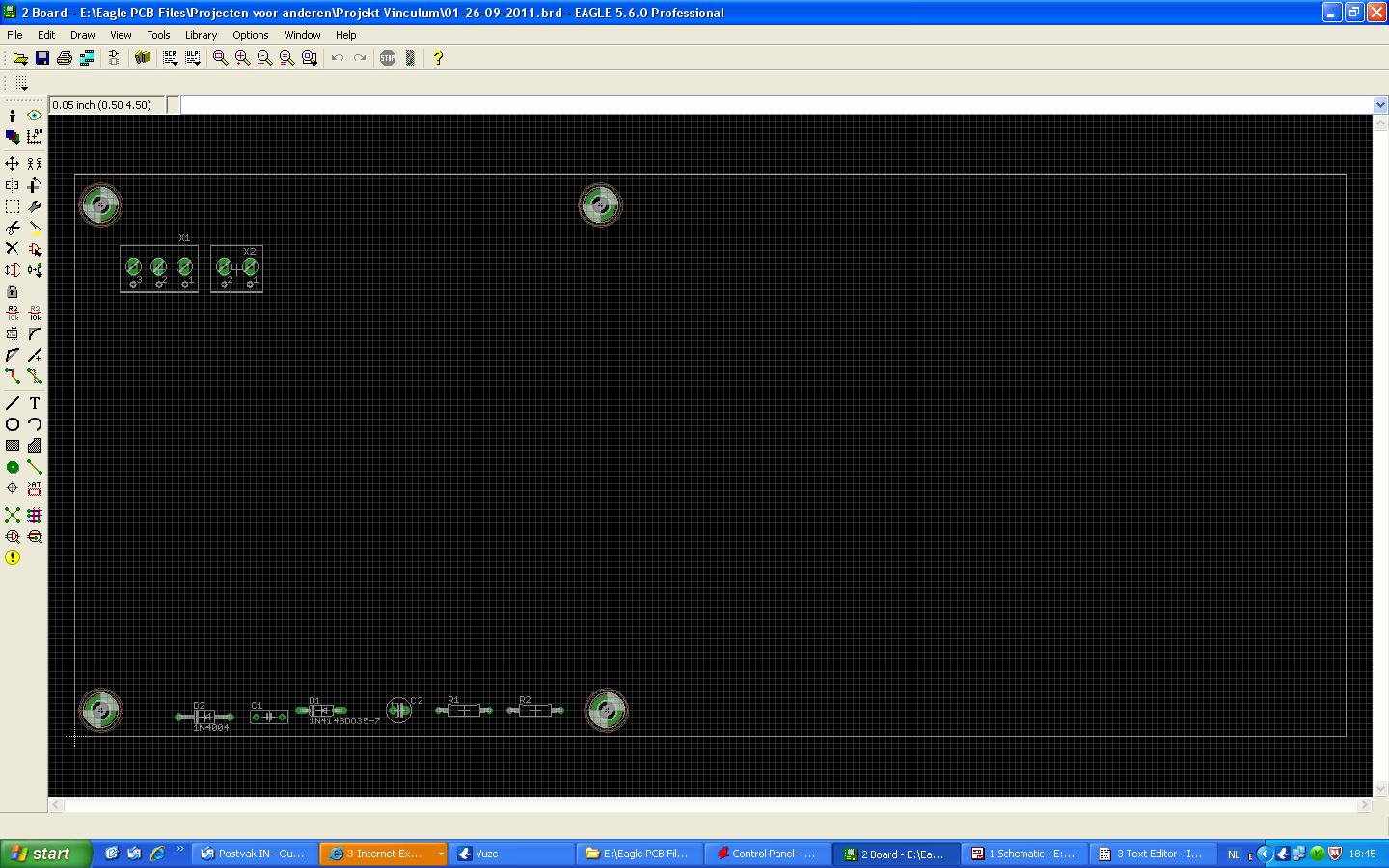

Het middenstuk van deze versterker is nog grotendeels leeg. Het idee is om hier 1 print te monteren, een soort moederbord waar alle losse onderdelen op komen. Dit om de kabel ellende zo min mogelijk te houde en dus ook de kwaliteit zo hoog mogelijk.
Aangezien ik deze kennis niet zelf in huis heb heb ik een "advertentie" geplaatst.Ray5150 heeft zich opgeofferd om deze taak op zich te nemen. Omdat meerdere personen meer weten dan 1 heb ik op zijn verzoek dit topic geopend om al jullie raad en wijze woorden in te verzamelen. Aangezien dit moederbord een cruciaal onderdeel is, zowel praktisch als audiotechnisch, is alle hulp welkom.
Ik zal deze post updaten naarmate het project vordert. De ervaring leert dat eisen willen veranderen naarmate de tijd vordert.
Wat moet er allemaal op deze print komen?
* MiniDSP & MiniDIGI
Deze mogen/moeten op elkaar gestapeld worden. Ze worden doorverbonden middels de stackheaders. Makkelijkste is om deze ondersteboven op het moederbord te prikken (eerst DSP en daarboven de DIGI).
* 2x PGA 2311 (DIP)
* Relais voor schakelen van de ingangen met LED weergave
* Arduino Mega met SD print. De Arduino word ook ondersteboven op de print geprikt.
* Alle aansluitingen (zie kopje aansluitingen)
* Voedingen voor de electronica (Zie kopje voedingen)
* Alle overige benodigde electronica (weerstanden, condensatoren, etc.)
* Relais voor het schakelen van de mute van de UCD's
De print mag niet groter worden dan 25x11cm!

Voor de geïnteresseerden is hier de code. Let wel! Dit is work in progress dus niet mooi schoon en netjes.
Update 27-09-11: Code toegevoegd en eis voor relais mute UCD.
Update 03-11-11: Ray heeft helaas moeten afzeggen. Ik ben dus weer op zoek naar een slimmerik die deze print kan ontwerpen. Bijgevoegd de Eagle files voor de Arduino.
Layout voorbeeld van de moederbordprint

Ten eerste echt mega gaaf project. En pff je maakt het me lastig, die arduino die hier ligt begint nu toch te kriebelen.
Ik neem aan dat het frontpaneel gemaakt is met een CNC, als dat handwerk is dan petje af. Het is echt super strak.
Ik heem aan dat je voor een Arduino mega gekozen hebt, omdat deze net wat meer geheugen heeft voor de software.
I gok dat je de grote hoeveelheid aansluitingen namelijk niet nodig hebt.
Nope! De enige powertools die ik gebruikt heb voor de hele kast zijn:
* Bovenfrees (met kopieerring, kopieerfrees, een normale rechte frees en een frees met een bolling voor de verzinking van het display).
* Decoupeerzaag
* Vlakschuurmachine
* Accuboor
Inintieel wel voor de extra aansluitingen en het geheugen. Maar nu ik recent de RTC klokmodule verwijderd heb zou ik net genoeg moeten hebben. Maar ik heb aan 32K geheugen niet genoeg. Ik was begonnen met een Duemilanova maar daar haalde ik het net niet mee.

Ik ga mij als eerste eens bezighouden met de spanningsvoorziening voor de Arduino en de geschakelde uitgang.
'ns kijken, de USB lader geeft een continu spanning af, de arduino heeft een geschakelde uitgang die op zijn beurt via het SS relais de 230VAC op de SMPS voedingen inschakeld, ja?
Heb je ook een datasheet van het SS relais, of anders merk en type ?
Ja!
Bij deze!
Solid state relay.pdf
(23.24 KiB) 128 keer gedownload

Er valt me zo wat op dat ik me afvraag,hoe zit dat :?
* De Arduino heeft een eigen aparte voeding. Die is al aanwezig in de kast.
* De SD print en IR print hebben ook +5V nodig
Vermoedelijk dient de IR voor een afstandsbedienig,moet dat toch dezelfde voeding als de Arduino hebben om in te kunnen schakelen.
Dan lees ik van ray,
Waar komt opeens een USB lader vandaan :shock:
En een uitgang van de Arduino die een relais stuurt :?: hopelijk zit daar wel een transistor of zo tussen(+diode)
Hoe krijg je 32k geheugen vol voor deze toepassing :-s ,een hogere programeertaal en ergens een deling bijv.zodat ie een heel pak rekenwonder erbij laadt :(
