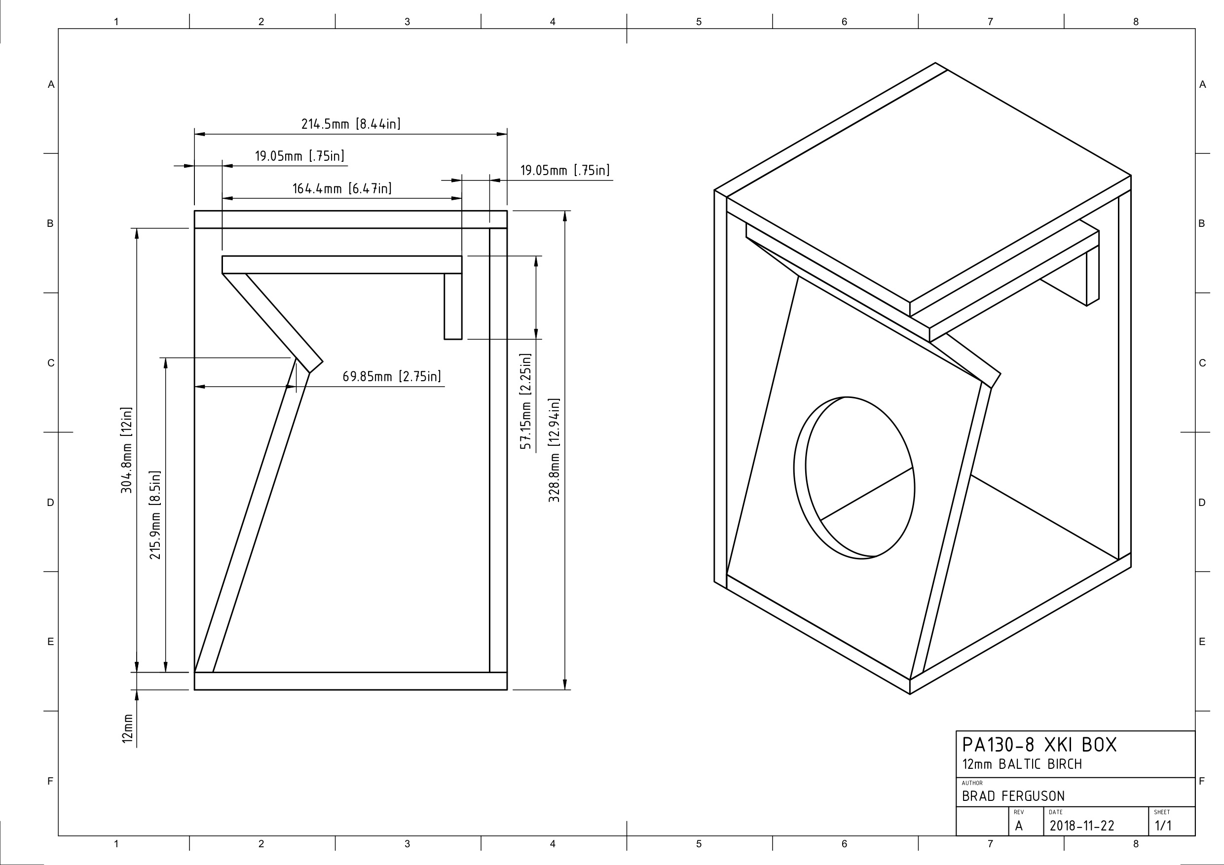

Even buiten simulaties en aangestoken door @Shadow: zijn bouw van een setje Karlsonators ben ik weer eens verdwaald geraakt in DIY-audio land
Ik heb al eens eerder overwogen om te kijken naar een kleine variant van mijn grote set Karlsons, ik weet dat die gebouwd worden met kleine breedbandertjes, zoals van Tangband etc, en zelfs met compo-setjes uit de caraudio-wereld. Hier is het echter nooit echt van gekomen.
Nu kwam ik ineens op DIYaudio uit op 2 leuke uitgangspunten...een 0.53x formfactor Karlsonator en een onderwerp over een 6de orde (hier heb ik geen kaas van gegeten wat dat is)bandpass in een Karlson-kast, genaamd "Xki" die laatste vind je hier.
Qua formaat vind ik de verhoudingen van de Karlson wat fraaier dan de Karlsonator die een stukje hoger is.
Een groot aantal van de genoemde ontwerpen daar zijn gebaseerd op kleine(re) dubbele drivers in 1 kast wat ik optisch niet echt aantrekkelijk vind.
Maar een aantal malen wordt er een single driver gebruikt per kast, positieve geluiden lees ik over de https://www.soundimports.eu/nl/dayton-a ... 130-8.html
Met net over de 3 tientjes per stuk ga ik maar eens wat bouwen, dat is al weer veel te lang geleden. Leuk om zo'n klein setje bovenop de grote versie te zetten.
Dat ga ik natuurlijk niet voor Breda redden, maar een volgende meeting zou wel moeten lukken. Scheelt weer een paar avonden op bank met Netflix
Ik heb een zwik overgebleven plaatmateriaal rondslingeren dus een quick&dirty proefkast zit zo in elkaar (famous last words)
klein disclaimertje; dit bouw ik dus gewoon voor shits and giggles om even wat te doen te hebben. Ik wil al jaren weer wat bouwen nadat ik de Galactica's heb gebouwd en zou best eens wat anders in de huiskamer willen zien (denk aan iets als een setje Calpamos of Speranza's) maar iets laagdrempeligers om even weer wat in te komen in de houtbewerking is misschien een slim plan.

Kijk, dat zijn bemoedigende woorden.....ik heb zojuist zo'n setje PA-130's besteld

Re: Meningen Karlsonkast
Leuke tip @Pjotr:
Een aantal van jullie zal dit allicht weten maar wat speakerbouw betreft ben ik een speakerNAbouwer en geen speakerbouwer
Ik ga wel even zoeken naar dat ontwerp dat je benoemt, kun je uitleggen wat "in de RB" betekent?
Esthetisch vind ik de ronde Dayton Audio wel wat fraaier ogen verder
Als ik de smaak te pakken heb is een extra kast zo gemaakt denk ik, dus mocht iemand zo'n Monacor hebben rondslingeren dan is zit die zo in een baffle
edit: ah, thanks voor die tekening, ff zien wat ik daar aan maten uit kan halen, dat lijkt 1:1 mijn Karlson kast met die spleten maar dan verschaald inderdaad
