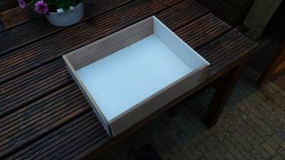

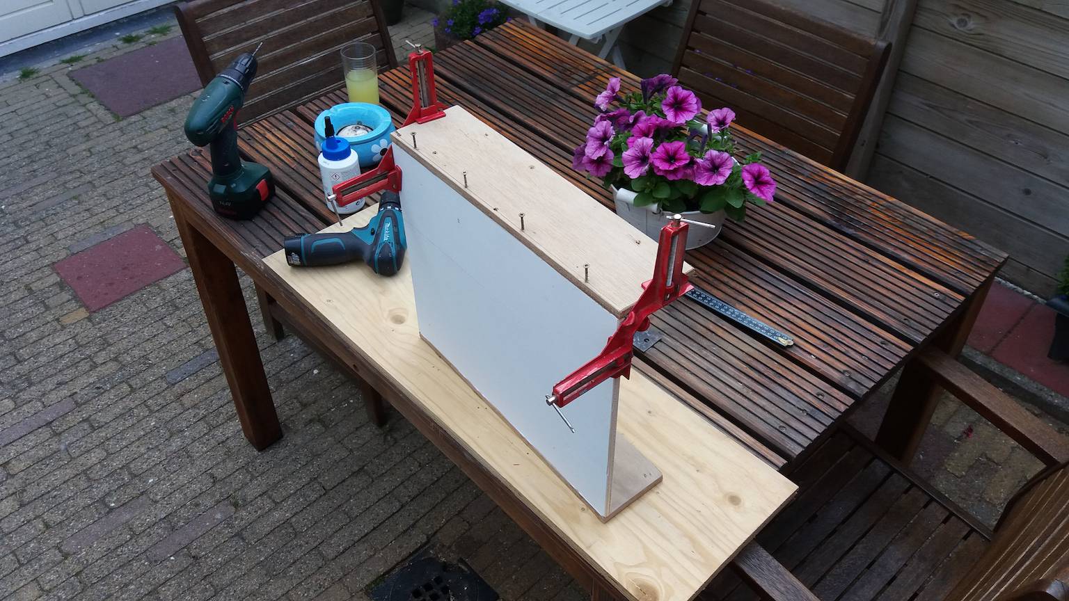

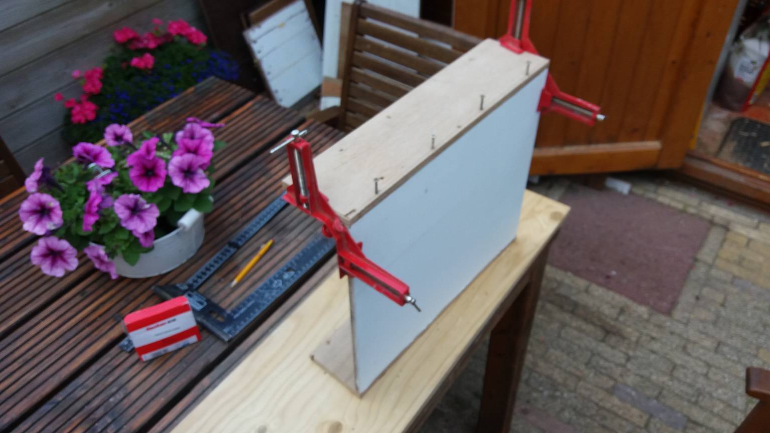

Een eerste begin gemaakt met de bouw van een filterkast.
Het ligt natuurlijk voor de hand om hiervoor een plaat MDF 15 of 18 mm voor te halen. dat is te simpel. :lol:
Ik had namelijk nog aardig wat stukjes 10 en 12 mm multiplex liggen, van dezelfde oorsprong als het materiaal van de kasten.
Berichten: 14141
Re: [Longterm] The X-Ray Speaker Project.
Wat een grote bak, ik dan neem aan dat beide filters hierin komen? Waar komt deze filterkast te staan in de opstelling?
Hoe groot denk jij dat hij is dan ?
Berichten: 14141
40x35x10 of zoiets
