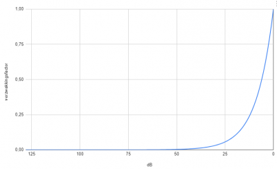

Even terugkomen op de volume regelaar. Ik heb gisteren best wat tijd gestoken om het een en ander uit te zoeken. Ik regel mijn volume (verzwakking) door met dB's te werken Ik heb een 7bit verzwakker. Het maximale volume verkrijg je met een verstekings- of verzakkings- factor van 1 --> 0dB
Ik kan maximaal -128dB verzwakken, dit is een verzwakkingsfactor van (0.0000004) 4x10-7. Dat is heel zacht.
De dB schaal is een logaritmische schaal. Als ik dus mijn volume op laat lopen met 1dB vanaf -128d, dan doorloop ik een logaritmische schaal. Dit is wat ik ook deed in mijn software, dus op zich deed ik het goed. Echter, door te beginnen bij -128dB, dan ben ik op de helft van de schaal bij -64dB. Dit is een verzwakking van 0.00063 (6.3x10-4). Dit is nog steeds heel zacht. Het is dus logisch dat de eerste helft van mijn volumeregelaar niets hoorbaars doet. Ik ben gewoon te vroeg in de schaal begonnen.

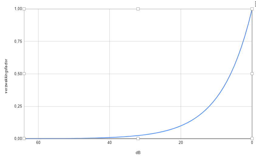

Na -64dB gaat het volume pas echt wat doen en zie je het logaritmische verband ook goed.
Het heeft dus geen zin om al voor -64dB het volume te willen regelen. Dus ik had ook een 64 bit volume regelaar kunnen maken, wat ook veel mensen doen. En dit is wat ik dus nu ook ga doen in de software. Mijn minimale volume is -64 dB en dan ga ik in stapjes van 1 dB omhoog naar 0 dB.

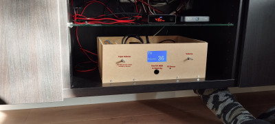

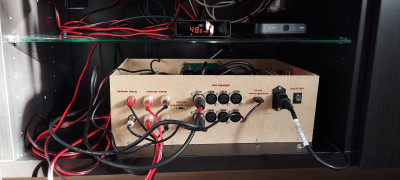

Hallo allemaal, De integreerde versterker heeft een mijlpaal bereikt. Met hulp van jullie op het forum en met name Pjotr ben ik gekomen tot een werkend geheel. Ik ben nog niet klaar. Ik wil nu een goede afgeschermde kast maken waar alles mooi in past. Ik wil de pcb waar de controller en de attenuator op zit splitsen. Met name om de overspraak in de attenuator aan te pakken als ik deze niet aan aarde leg. Uiteraard komen er nog mooie knoppen voor de input selector en het volume. Maar voor nu ben ik al heel blij. Ik neem de versterker en boxen mee op de luisterdag, zoals deze nu is. Een volgende luisterdag zal alles netjes zijn en zijn de luidsprekers ook voorzien van een kleurtje.
Hieronder een filmpje en een paar foto's
