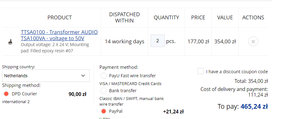

Ik zie dat Toroidy in Polen goedkoper is dan Conrad. Ik lees dat er geen extra montage spul nodig is omdat de transformator met epoxy is gevuld. Een M6 bout is genoeg. Ik heb de volgende ringkerntrafo geselecteerd. Is dit juist? Wil niet verkeerd bestellen, als je alle benodigdheden voor de versterker bij elkaar optelt wordt het toch een aardig bedrag.
Groeten, Tom.
Re: Eerste zelfbouw versterker CA V2 MK1 V2.02
Ja hoor eens, het jouw feestje :D Zoals aangegeven: 2x 24v - 100VA a 120VA

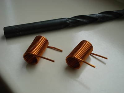

De volgende stap is het solderen. Ik heb dus alles, behalve L1 Choke 0.8uH. Ik begrijp dat deze zelf gewikkeld moet worden zoals beschreven in viewtopic.php?p=1799938#p1799938.
Echter deze Choke heeft 20 windingen en ik moet ze maken met 10 windingen als ik het juist heb. Is er iemand die voor mij 2 choke's wikkeldraad heeft? Uiteraard wil ik daar wat voor betalen, maar ik heb niets aan een hele klos. Beschrijving is 0.8 uH D10mm 14Wdg.
Alvast bedankt.
Wikkeldraad is 1 mm dik en een wikkeling of 15. Heb je niet een oude luidspreker filterspoel? Daar maak ik ze van. Anders: https://display-elektronica.nl/Webwinke ... draad.html

Goed nieuws (voor mij :mrgreen: ) HF kits, een winkel voor zendamateurs, is in Gouda gevestigd. Hier kan ik geëmailleerd koperdraad kopen voor 80 cent per meter. En ik kan het afhalen. Elke webshop rekent 5 euro aan verzendkosten. Dat is meer dan wat het spul kost en het zou makkelijk in een envelop kunnen. Dus opgelost. Bedankt Pjotr voor het aangeven wat voor soort draad ik nodig heb, en ik snap nu dat 14 dwg 14 wikkelingen betekent :shock:
