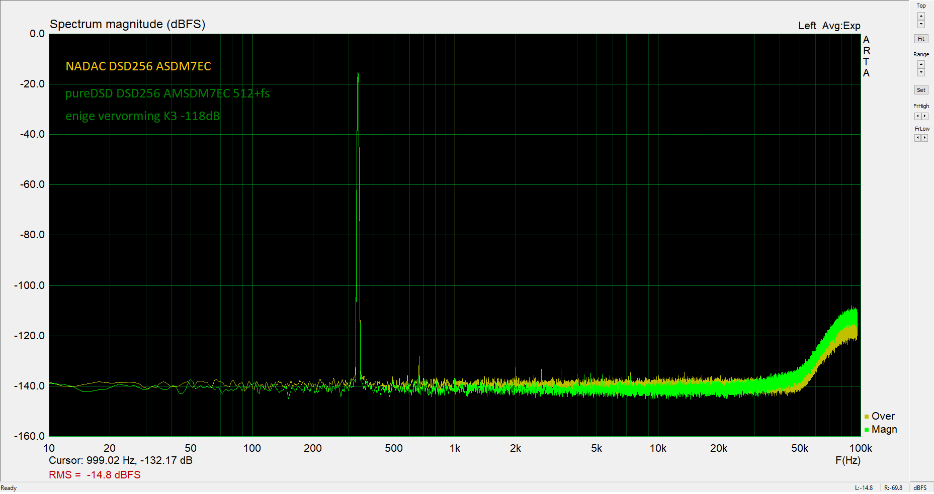

Ik heb ondertussen wat verbeterd aan het bordje. Ik speel met de gebalanceerde uitgang, maar die was met pin 1 niet verbonden met massa. Dat gaf onnodig veel ruis, deze galvanische scheiding tussen DAC en versterker. Met pin 1 alsnog verbonden met het massavlak van de PCB was het euvel verholpen. Vreemd dat dit niet in het 2.6.2 PCB ontwerp zat. Klank ging erop vooruit!
Ik heb vandaag flink wat metingen gedaan aan de vervorming, om op deze manier de beste HQPlayer DSD modulator te vinden. Juist op lage signaalniveaus laten de minder goede modulators veel hoogfrequente harmonischen zien. Wel allemaal niet veel hoger dan -120dB, maar toch, de beste modulators doen dit niet. Daarbij vond ik als beste modulator in HQPlayer AMSDM7 512+fs, zowel voor DSD256 als DSD512. AMSDM7EC 512+fs is nog ietsje beter en met mijn huidige NUC lukt dit op DSD256.
Hieronder een van de metingen. Ook nog vergeleken met de NADAC. Bij de NADAC was de beste modulator wel goed qua vervorming, maar gaf teveel hoogfrequent ruis. De bobbel die je boven 50kHz ziet werd flink hoger. Zal wel met het uitgangsfilter van de NADAC te maken hebben. Dus voor de NADAC is de beste modulator op DSD256 de ASDM7EC. N.B. de toename van ruis boven 50kHz is eigenschap van de geluidskaart waarmee ik meet (192kHz samplerate). Zit blijkbaar ook een sigma delta dac in. Met niks op de ingang (stekker losgetrokken) verandert er absoluut niks aan de geelkleurige ruisvloer. Het spectrum van mijn meting laat dus puur de 333Hz toon zien plus harmonischen.

Volgens mij is die eerste de modulator waarvan ik ooit ergens gelezen heb dat 'ie quasi-multibit is.Ik heb vandaag flink wat metingen gedaan aan de vervorming, om op deze manier de beste HQPlayer DSD modulator te vinden. Juist op lage signaalniveaus laten de minder goede modulators veel hoogfrequente harmonischen zien. Wel allemaal niet veel hoger dan -120dB, maar toch, de beste modulators doen dit niet. Daarbij vond ik als beste modulator in HQPlayer AMSDM7 512+fs, zowel voor DSD256 als DSD512. AMSDM7EC 512+fs is nog ietsje beter en met mijn huidige NUC lukt dit op DSD256.
Wat gebeurt er bij nog veel lagere niveaus, bijvoorbeeld -60 dB of -80 dB?Hieronder een van de metingen. Ook nog vergeleken met de NADAC. Bij de NADAC was de beste modulator wel goed qua vervorming, maar gaf teveel hoogfrequent ruis. De bobbel die je boven 50kHz ziet werd flink hoger. Zal wel met het uitgangsfilter van de NADAC te maken hebben. Dus voor de NADAC is de beste modulator op DSD256 de ASDM7EC. N.B. de toename van ruis boven 50kHz is eigenschap van de geluidskaart waarmee ik meet (192kHz samplerate). Zit blijkbaar ook een sigma delta dac in. Met niks op de ingang (stekker losgetrokken) verandert er absoluut niks aan de geelkleurige ruisvloer. Het spectrum van mijn meting laat dus puur de 333Hz toon zien plus harmonischen.

Dan verdwijnt het in de ruis. Ik heb bewust op de lagere niveaus gemeten omdat daar de zwakte van sommige modulators vooral bleek. Maar bij de AMSDM modulator zit er geen enkele hogere harmonische vervorming meer in op DSD256, terwijl er bij andere varianten 'gras' ontstaat tot ver boven 20kHz. Op DSD512 is dit veel minder een probleem, het gebeurt vooral bij DSD256 en deze DAC implementatie. De NADAC heeft altijd minder last van dat gras. Wellicht vanwege de multibit SDM stage in de sabre chip.
Wat betreft quasi multibit, staat gewoon in de handleiding van de software:
AMSDM7 512+fs: Special adaptive seventh order “pseudo-multi-bit” modulator optimized for rates above >= 20.48 MHz

Vaak zijn het niet eens hogere harmonischen, maar tonen die geen harmonisch verband met het signaal hebben, maar er wel door worden beïnvloed - wat uiteraard slechter gemaskeerd wordt dan harmonische vervorming.jeroen_d schreef: ↑za 10 dec 2022, 17:29Dan verdwijnt het in de ruis. Ik heb bewust op de lagere niveaus gemeten omdat daar de zwakte van sommige modulators vooral bleek. Maar bij de AMSDM modulator zit er geen enkele hogere harmonische vervorming meer in op DSD256, terwijl er bij andere varianten 'gras' ontstaat tot ver boven 20kHz. Op DSD512 is dit veel minder een probleem, het gebeurt vooral bij DSD256 en deze DAC implementatie. De NADAC heeft altijd minder last van dat gras. Wellicht vanwege de multibit SDM stage in de sabre chip.
Bedankt, dan weet ik nu waar die informatie vandaan komt! Ik gebruik zelf geen HQPlayer, dus ik heb de gebruiksaanwijzing nooit gelezen - ik wist alleen dat iemand van diyaudio die informatie ergens had opgedoken.Wat betreft quasi multibit, staat gewoon in de handleiding van de software:
