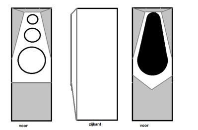

De facet erbovenop heeft waarschijnlijk weinig effect, zo weinig dat je alleen in een directe vergelijking zou kunnen horen. Dat heeft ermee te maken dat de tweeter verticaal al redelijk bundelt bij frequenties waarover het hier gaat. Er is wel wat voor te zeggen om de maten van het trapezium (dus ook de hoogte) hetzelfde te houden als die van het ontwerp.

De maten van de facet wil ik ook hetzelfde laten, moet nog kijken HOE ik die facet van de zijkanten ga maken, wordt nog wel een opgave denk ik, omdat ze van 0 naar 36 mm schuin weglopen.

Is zo iets niet mooier?
Je behoud dan de vorm van de speaker beter zichtbaar en het wordt minde lomp.

Ja zoiets had ik ook als laatste in gedachten. :goedzo:

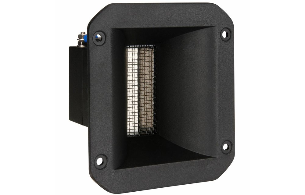

Vandaafg de tweeters binnen gekregen, maar ik dacht dan gebruik ik een kopieer frees, maar dat werkt dus niet, want die frezen zijn vaak wel 1 tot 3 cm lang en als het lager er boven zit betekent dat ik ook een mal moet maken van minimaal 3cm dik om hem die vorm te kunne laten volgen en bv 3mm diep te frezen.
Wat is een andere, evt. betere methode?

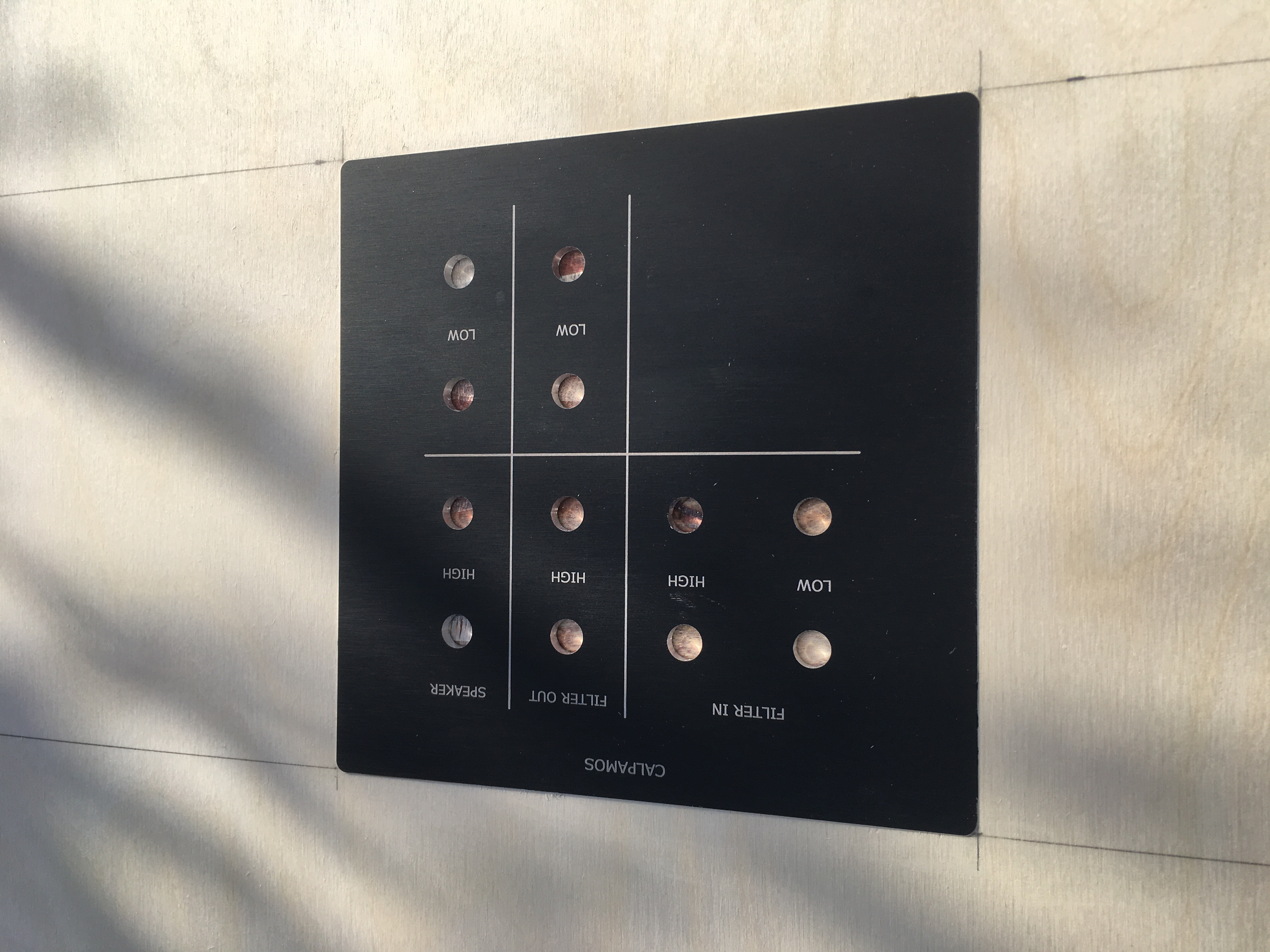

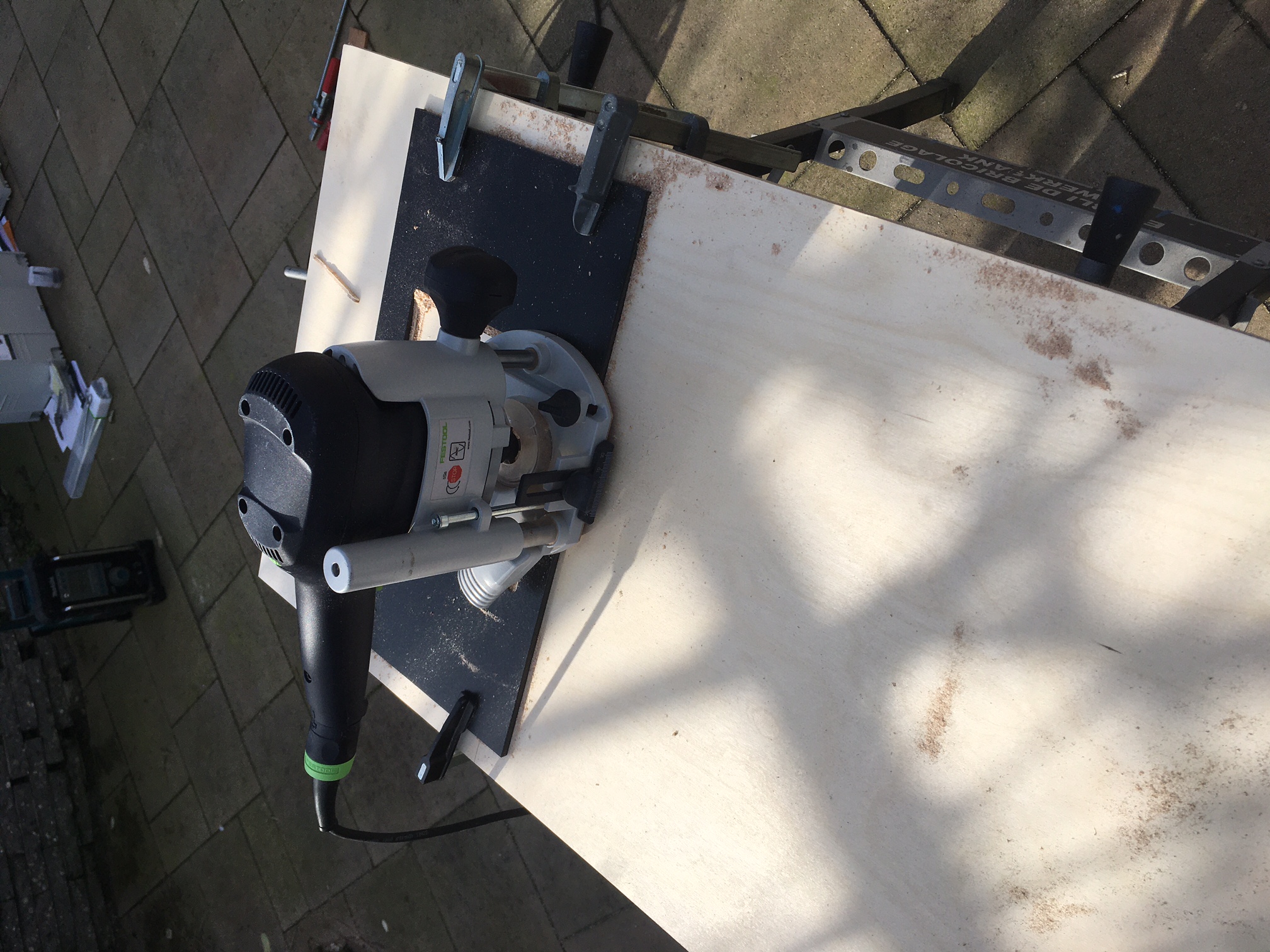

Ter verduidelijking, 2 foto’s uit m’n Calpamos topic:

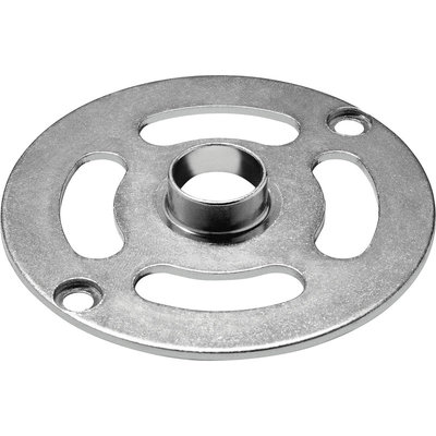

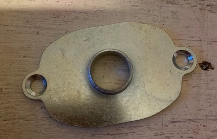

De mal heeft Kees voor me gemaakt, je moet dan ook rekening houden met de radius van je frees. Die opening moet iets groter zijn, volgens de formule die Leo noemt. Een kopieerhuls is iets als dit (voor mijn machine dan):
Edit: we zaten even dubbel, je hebt eea al gevonden :goedzo:

Dit is de ring, deze is 17,4 mm de frees 12 mm dus 2,7mm overmaat als ik het goed heb.
