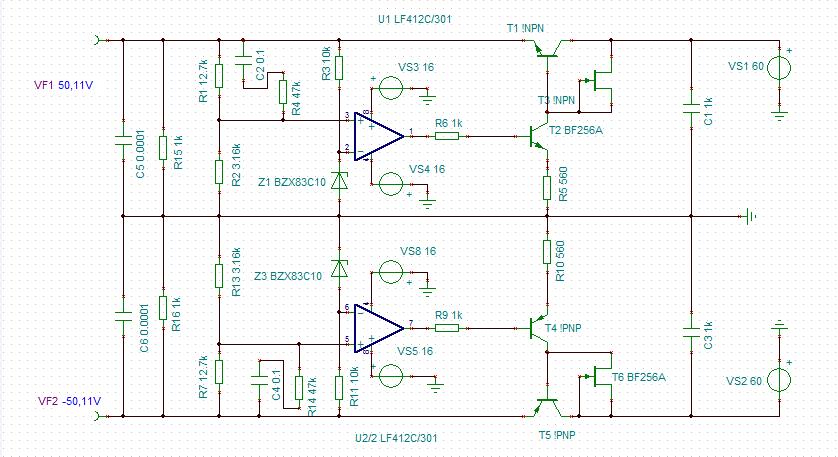

Hoi Ray,
En voor de geïnteresseerde lezers een schema.
Groet,
Pim
Ja,ja, geduld, komt eraan.

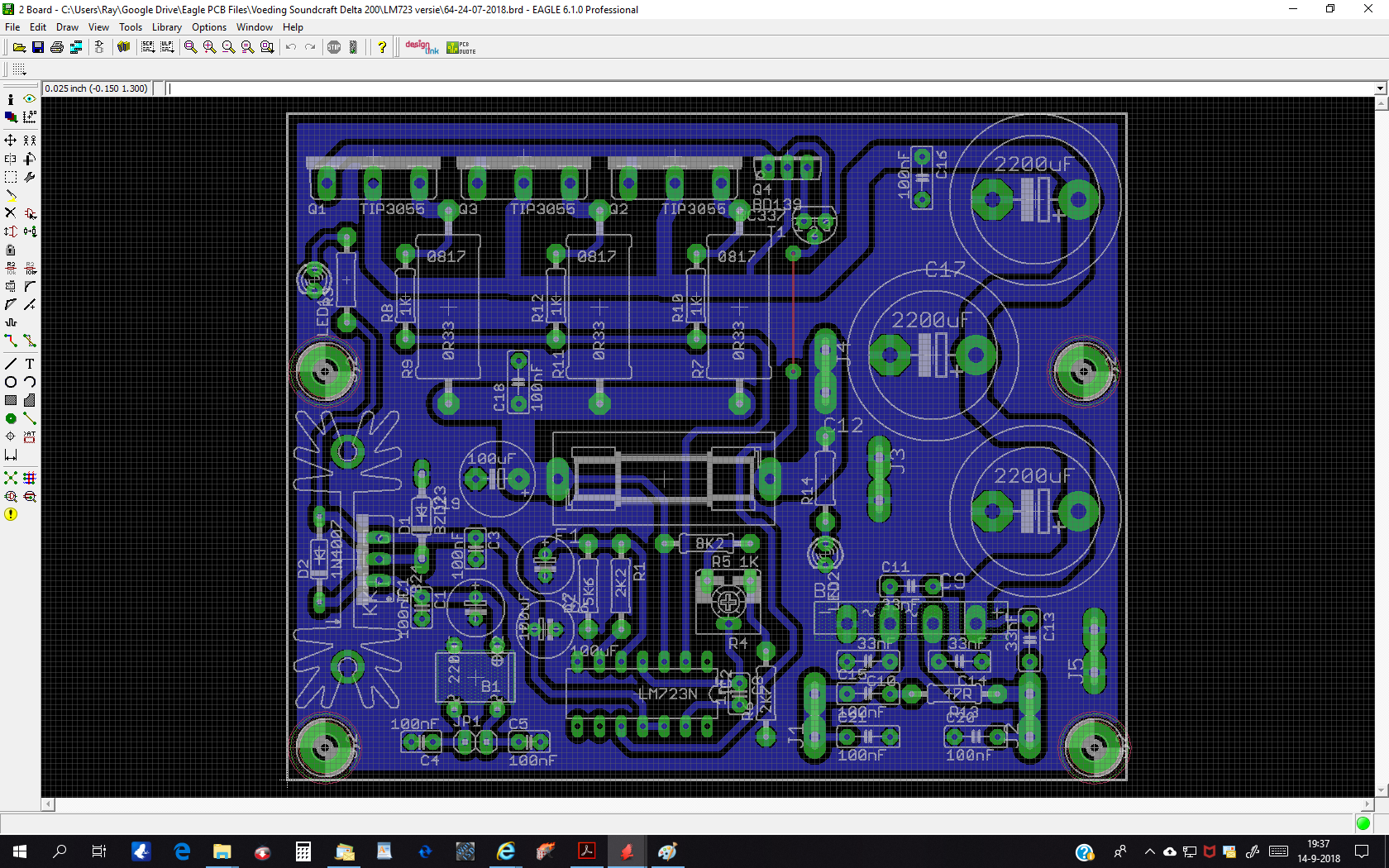

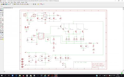

Het definitieve voedingsschema. deze haalde ik uit een service manual van een grote studiotafel.
Oorspronkelijk waren daarin 6 stuks 3055 per kant toegepast. dat heb ik gehalveerd.
Het is de bedoeling dat de voeding een symmetrische 17 Volt gaat leveren, misschien een ietwat vreemde waarde, want opamps draaien meestal op 15 Volt, echter, bedenk ook dat er tussen voeding en tafel een paar meter kabel komt, en dat de spanning intern ook nog door 4 meter bandkabel voor het meest linkse kanaal-module loopt. dan zit er op ieder kanaal ook nog een RC filter in de voedingslijn.
(ik meen zo uit mijn hoofd 10R en 220uF.)
Ik had in enkele artikelen over de 723 gelezen dat deze graag een voedingspanning wil zien die minimaal een Volt of drie hoger is dan de beoogde uitgangsspanning, daarom is er een apart voedingkje voor bedacht rondom een 78XX. Normaal gesproken zou je daarvoor een 7824 pakken, ik had echter nog wat 7818 liggen, dus deze is "opgetild " met een zenerdiode van een paar Volt.
Ik had tijdens het tekenen nog geen defintieve voedingstrafo voorhanden (nu wel), dus daarom de mogelijkheid gecreëerd om daarvoor een aparte trafo te gebruiken. uit de testen bleek dat dat niet nodig was en goed werkte, dus zit de AC nu met 2 draadjes aan de soldeerzijde doorgelust van de AC faston's naar de kleine gelijkrichter.
Het is gelukt om dit allemaal op iets minder dan een halve eurokaart te krijgen, de afmetingen zijn 78 x 99 millimeter.
Vind het er wel netjes uitzien, al zeg ik het zelf...
Er worden er 2 opgebouwd, deze worden aan de uitgang in serie gekoppeld. de regelbaarheid ligt onbelast tussen 16.5 en 20 Volt.

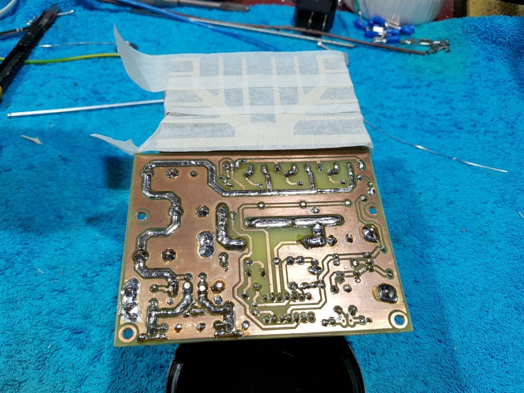

Re: Soundcraft Delta 200 Mengtafel

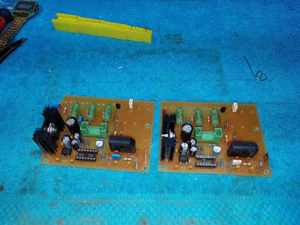

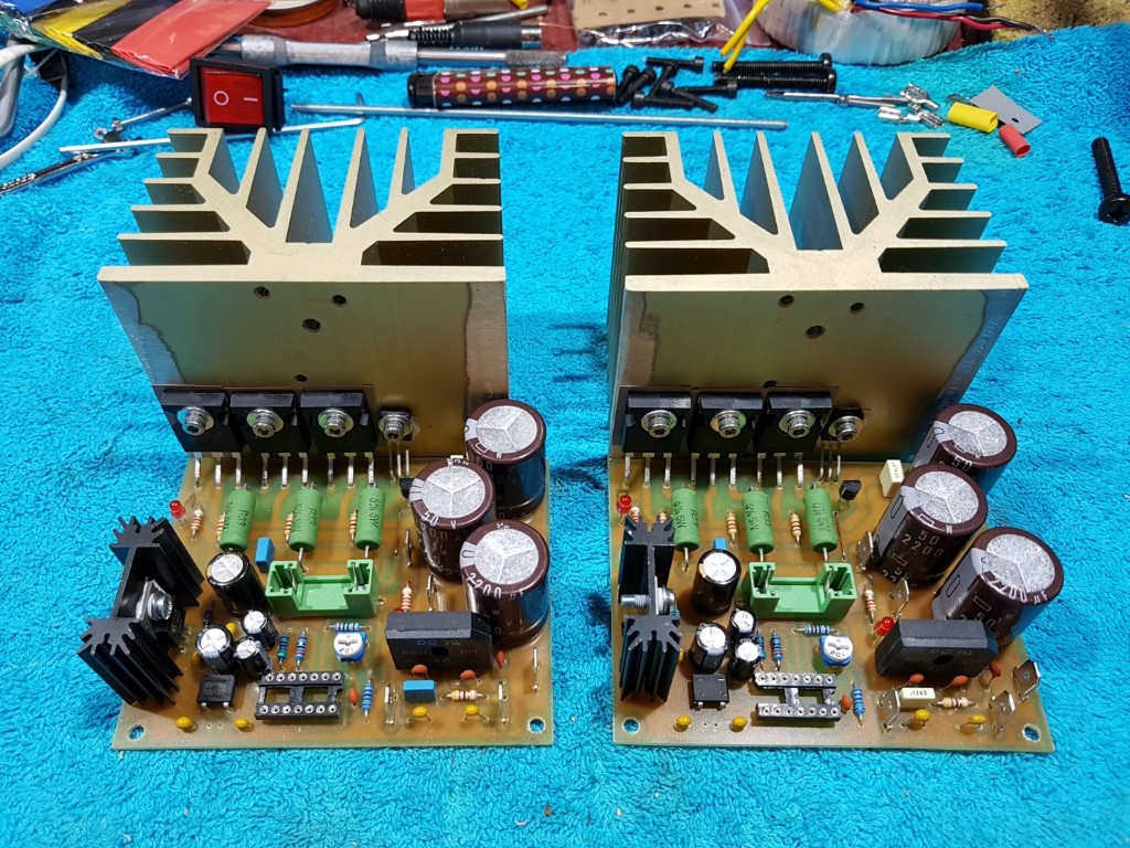

De beide voedingsmodules vrijwel geheel gemonteerd :
En de soldeerzijde, vlak voor het spuiten met beschermlak.

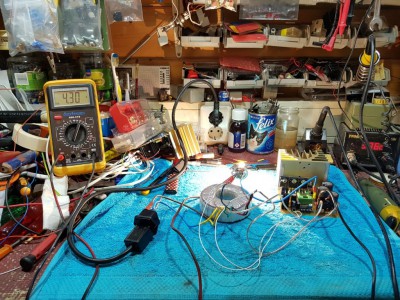

En een foto van het testen, hier staat de voeding ruim 4 Ampère te leveren, de koeling is er niet echt van onder de indruk. :D
Zoals te zien is, is de belasting een auto halogeen koplamp van zo'n 50 Watt.

PimDriessen schreef:
Heb je de oscilloscoop er al aan gehangen om te zien hoeveel ruis de voeding produceert ?
Ja, en nee. ik had wel een meting gedaan tijdens de test met het halogeenlampje, maar daar zag ik niks zinnig uit.
Of ik onbelast heb gemeten weet ik niet meer.
Binnenkort nog eens even een poging wagen.
