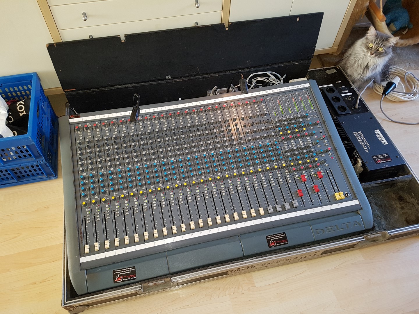

Het gaat hier dus om een vrij forse mengtafel (ruim een meter breed, bij 70 cm diep, en aan de achterkant 20 cm hoog), die volledig modulair is opgebouwd.
Ik heb de volgende configuratie :
- 20 x input mono kanalen. (D201)
- 4 x stereo input kanalen. (D205)
- 4 x Subgroepen. (D203)
- 1 x Mastermodule (D204)
De tafel stamt uit het begin van de jaren '90 van de vorige eeuw, en is volledig analoog.

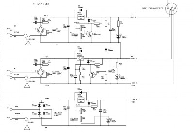

Ook hier heb ik een manual van, (met schema.)
En even een (slechte) printscreen van dat schema :

Ook wil ik kijken naar de mogelijkheid om een extra/reserve voeding te bouwen.
De huidige is ook al op leeftijd, en gebruikt de LM338K als regelaar, deze kost een smakelijke 47 euro per stuk ex BTW als deze kapot gaat.
Daar zal anno 2018 heus wel een betaalbaarder alternatief voor zijn.

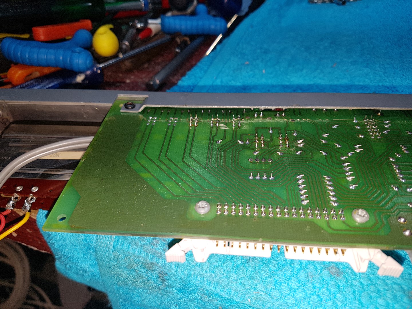

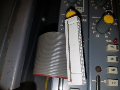

Ik heb even een broodje eruit getrokken. (3 schroefjes losdraaien, ideaal.
Het is dus een 34 polige flatcable, met dezelfde persconnectoren als ook op Floppydrives zijn gebruikt :

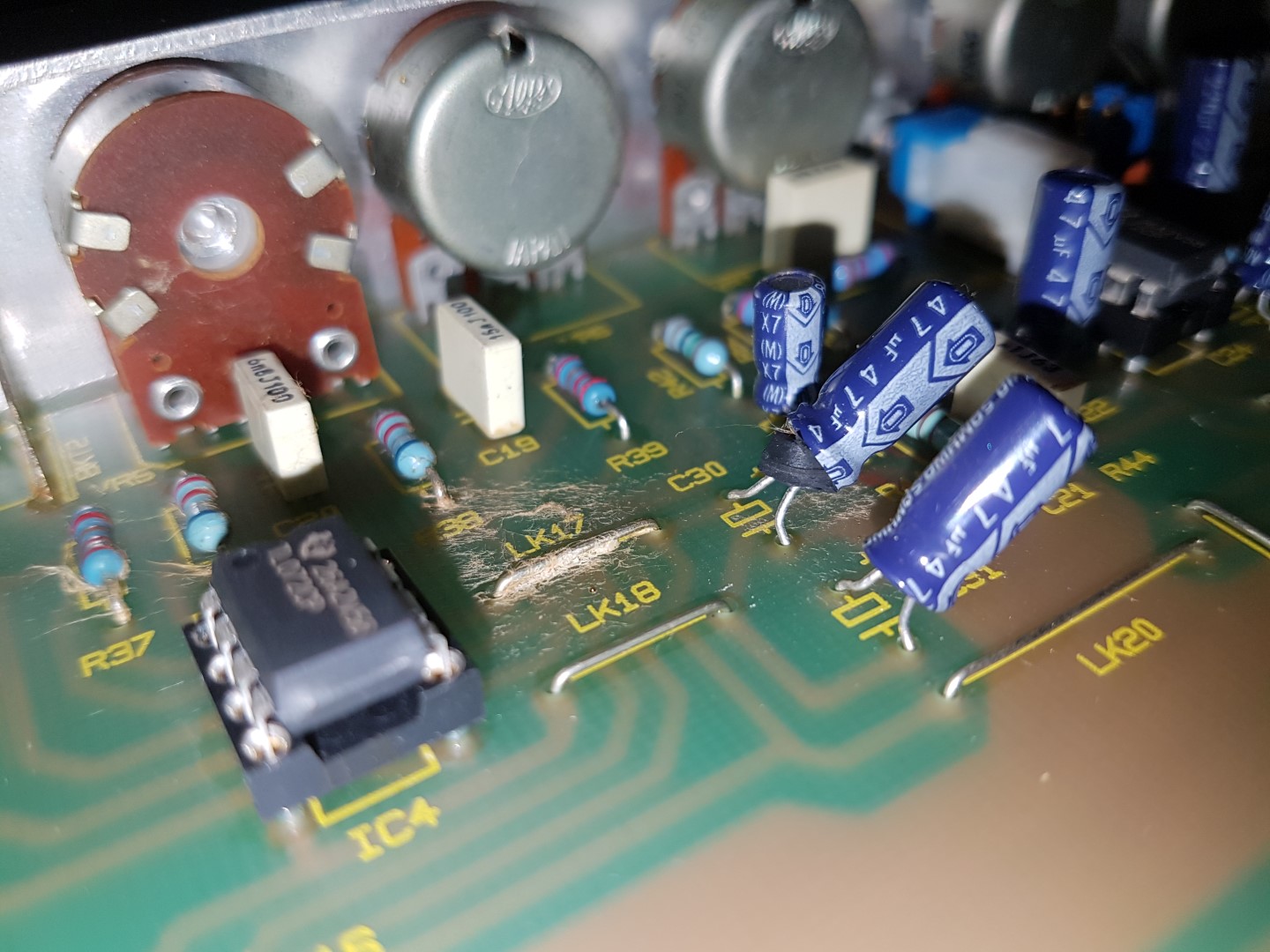

En er kwam ook al gelijk een ander probleem bovendrijven :

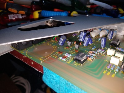

Samwha elco's.
Dat snap ik dan weer niet helemaal, Degelijke plaatstalen behuizing, Epoxy en glasfiber printen, overal metaalfilm weerstanden, Neutrik connectoren, een mooie ALPS 100 mm Fader, en dan dat soort elco's...
Aan de andere kant, het ding is een kleine 30 jaar oud.
Het zou een wonder mogen heten als alle elco's nog in nieuw staat zouden zijn.
Samwha elco's.

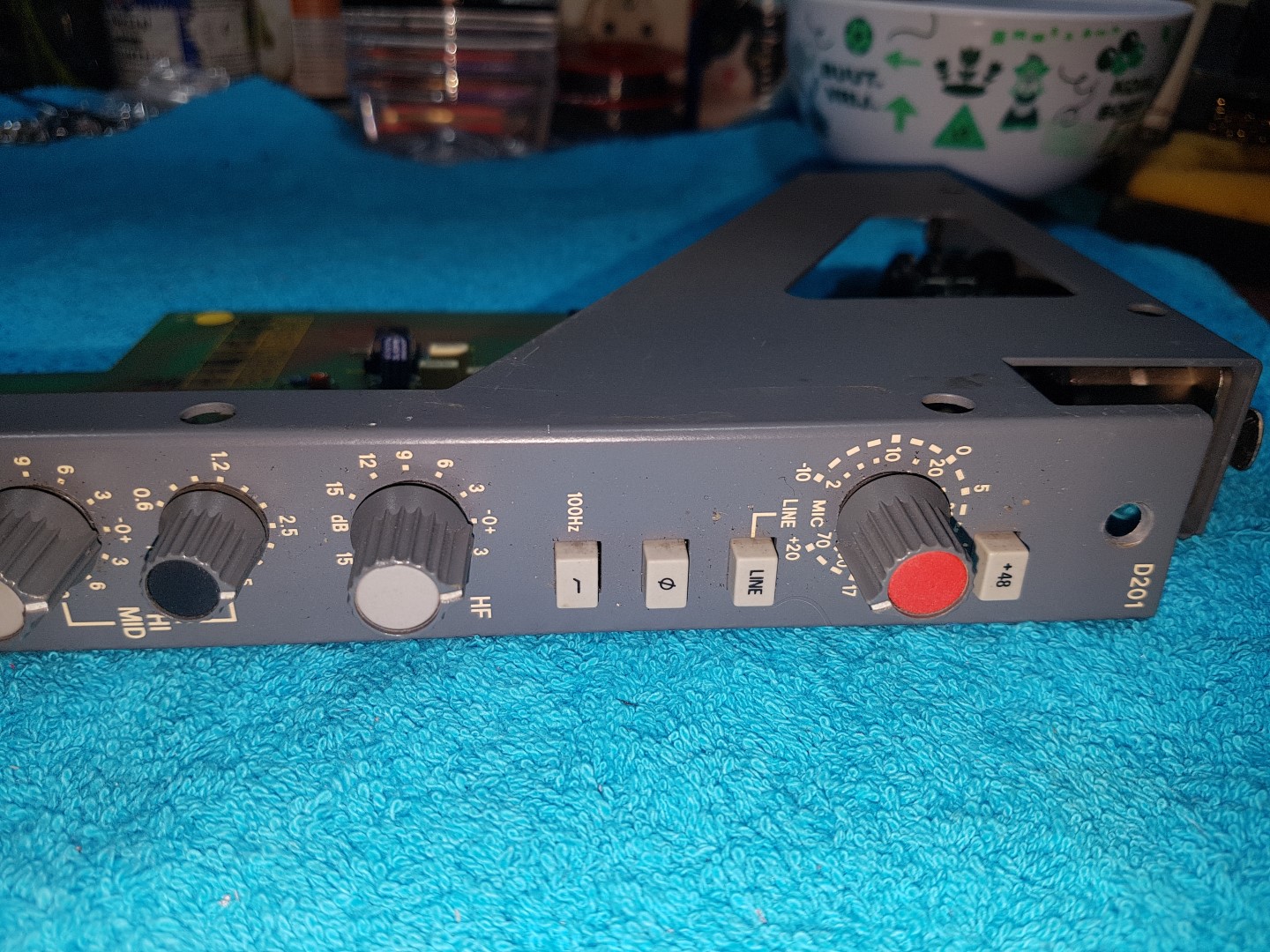

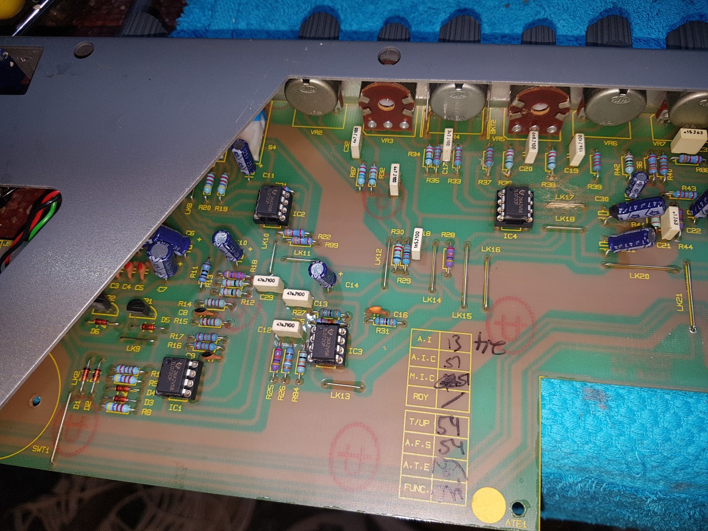

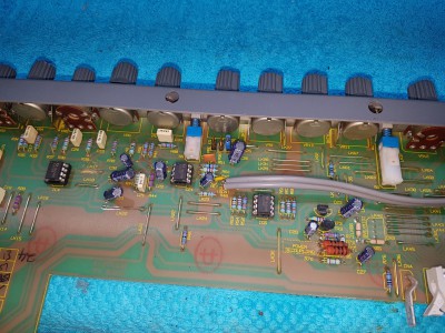

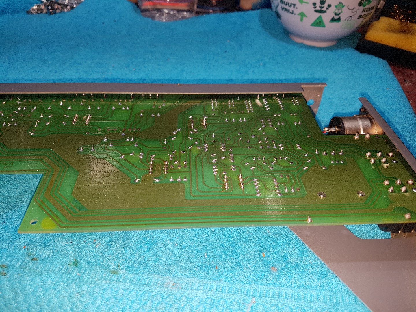

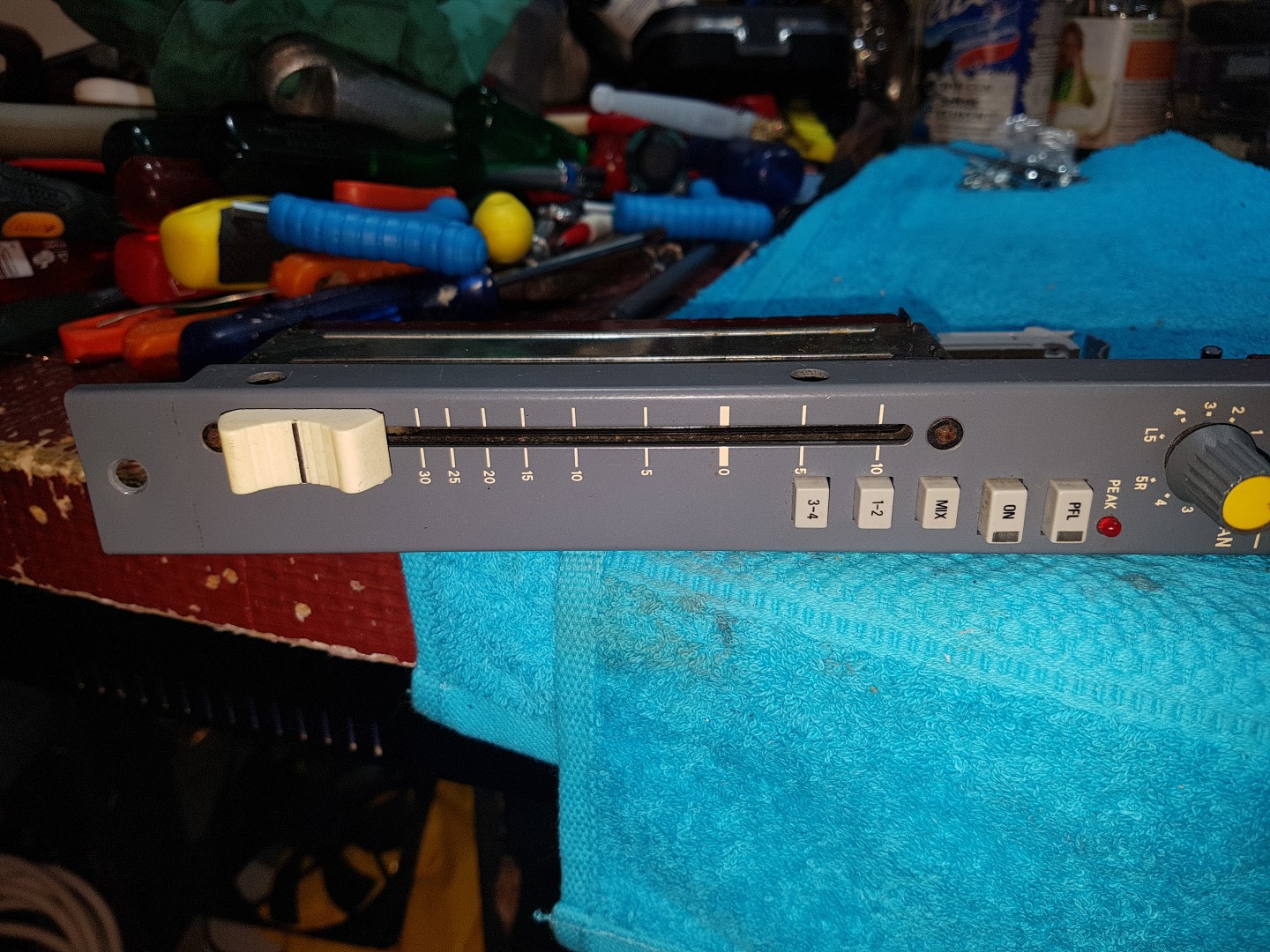

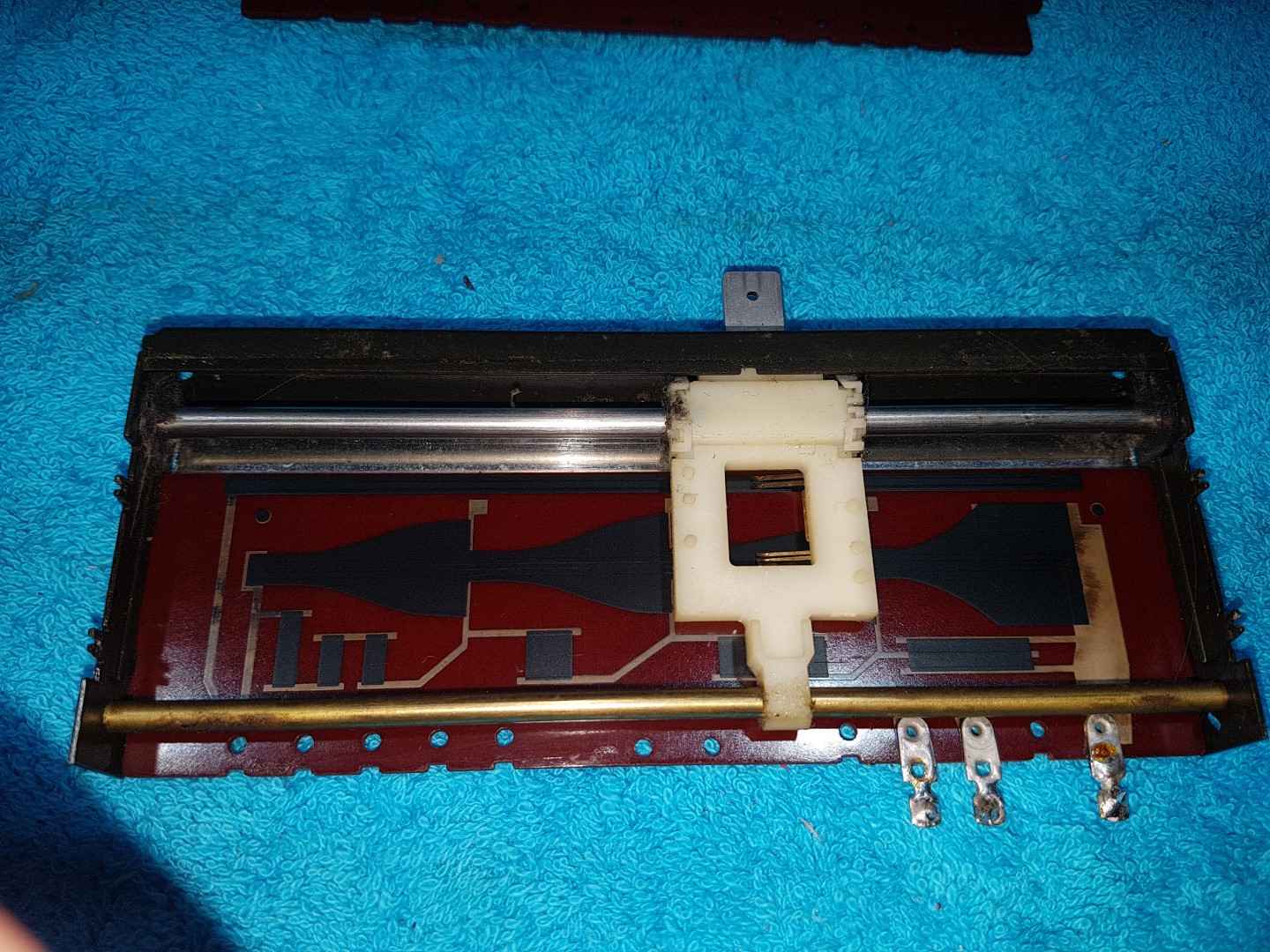

Een aantal foto's van een gedemonteerd mono inputkanaal, en de bijbehorende fader.

Wat zit er op die print, is dat opgedampte weerstand oid? Gaaf
Re: Soundcraft Delta 200 Mengtafel
Goeie vraag, Barry.
Ik zou zelf ook niet goed weten, ik vermoed iets van een koolstof filmlaag.
Ze doen het al meer dan twintig jaar dus het is geen echte troep, zegt deze boerelul.

Oh ja, als je de fader uit elkaar haalt, doe het dan even aan de andere kant. Kan je gelijk de zaak netjes schoonmaken.....

Maar nu even een serieuze vraag.
Ik ben bezig om te berekenen welke aantallen elco's ik nodig ga hebben voor een volledige recap van alle broodjes.
Nu overweeg ik om de hele zwik in een keer bij Mouser te bestellen. hier komt echter al weer het verhaal van de bomen en het bos om de hoek kijken. de keuze is daar natuurlijk enorm.
Er zijn bijvoorbeeld veel elco's van 47uF/25 Volt gebruikt als koppelcondensator (waar het audiosignaal dus doorheen gaat.)
Is het dan zinnig om op bepaalde eigenschappen zoals bijvoorbeeld low-esr te letten ?

Dat heb ik ondertussen ook gedaan, ik had nog niet eerder zo'n model in handen gehad.ds23man schreef:Oh ja, als je de fader uit elkaar haalt, doe het dan even aan de andere kant. Kan je gelijk de zaak netjes schoonmaken.....
En heb die foto's in eerste instantie gemaakt, zodat ik wist hoe het in elkaar zat.

Volgende tip, die loperbaan netjes reinigen met een reinigingsmiddel en daarna met een stuffie verder schoonmaken.
Een potloodgummetje, bedoel je ?
Ik hebt eerst een doekje met keukenreiniger erover gedaan, en daarna een wattenstaafje met een paar druppels Kontakt61.

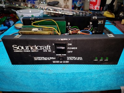

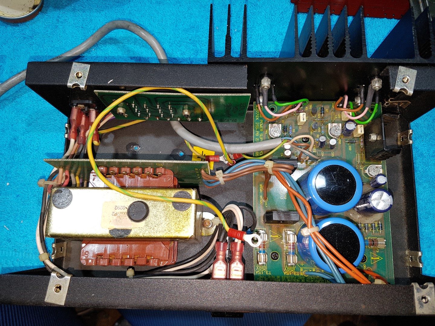

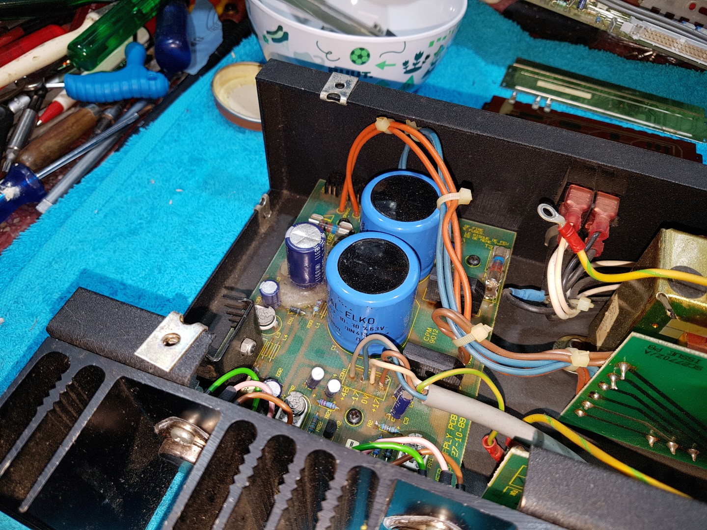

Zoals toegezegd enkele foto's van de externe voeding.
Hij levert een symmetrische spanning van 2 x 17 Volt, en 1 x 48 Volt.
Geleverd vermogen van de symmetrische spanningen moet ik nog meten, maar naar ik gelezen heb loopt er ongeveer 2 x 1.5 Ampere continu.
(dit is ook afhankelijk van de toegepaste configuratie.)
De grote elco's zijn (gelukkig) van het merk Fisher&Tauske, er omheen zit wederom wat Samwha meuk.
Ook ben ik inmiddels uitgeteld, naar boven afgerond kom ik op ongeveer 500 Elco's uit.
Daarvan is ongeveer driekwart ingezet als koppel elco in de audioschakelingen.
De rest fungeert als ontkoppeling op de voedingslijnen.

Inderdaad een gummetje, daarmee haal je eventuele onregelmatigheden weg.ray5150 schreef:Een potloodgummetje, bedoel je ?
