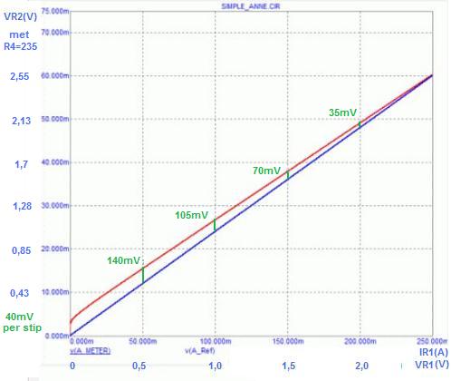

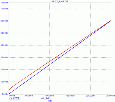

Heb die simpelanne eens gesimuleerd:
Kan er niet echt vrolijk van worden :?
Hier met R3 getrimd naar 218 ohm en met een 240 ohm referentie lijn:
Bij 100mA is de fout ongeveer 15% en neemt flink toe bij minder stroom.

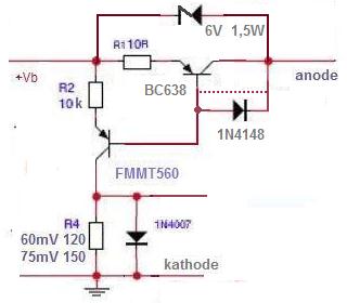

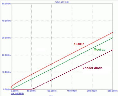

Als ik dat vertoon van Pjotr bekijk, is wel duidelijk waar 't schoentje wringt,
de spanningsval over de 1N4007 is te groot. Was te verwachten, maar zoveel :o
Met een betere diode ja, maar waar vindt je die, en een Schottky is het weer teveel van het goede.
Dan maar de klassieke tweede transistor, niet dezelfde wegens de te grote stroom.
Krijg je zoiets,
De 1N4148 zorgt voor wat meer spanning voor de BC638, doet 't slechter bij lage Vce (zo 1,2V ipv 0,6), datablad geeft gegevens zelfs maar bij Vce=2V.Stippellijn = verbinding zonder diode, voor de optimist.
En nog een zener over 't geheel (waarde erbij als mogelijkheid, steekt niet zo nauw) voor als de buis plots kortsluit met de elco van de voeding nog vol.
Re: KT88 testen
Nou Peter
Zei ik het niet
Anne heeft altijd een plan B :D
Printje waar ik mee bezig ben iets wijzigen dan :dank:

Nou dat plan B schiet ook niet erg op:
Re: KT88 testen
Dit snap ik niet helemaal (eigenlijk omgekeerd :lol: )
250mA geeft toch 30mV niet 60mV.En eenmaal die rare stoep voorbij moeten de lijnen dan niet evenwijdig lopen :?
Het samenkomen bij 250mA zou betekenen dat dan de Vbe van de twee transistors ineens gelijk zouden zijn :o

Re: KT88 testen
Ik heb R4 een beetje aangepast (235 ohm) anders leek het helemaal nergens op. Overigens de helling van de lijn hangt van de totale versterking af, met 240 ohm lopen ze vrijwel parallel. Maar die offset hou je.
Blijf het raar vinden, die lijnen zouden toch parallel moeten lopen.Het vertikaal is de afstand het verschil tussen de Vbe van de transistoren.
Zou de BC 150mV meer Vbe moeten hebben dan de FMM om te beginnen werken,.Lijkt me niet erg waarschijnlijk.

Re: KT88 testen
De offset wordt veroorzaakt door de verhouding in stroom wat er loopt, Een factor 100. Is ook nog temperatuur afhankelijk. Afijn, hier wordt het nog eens uitgelegd: http://www.ee.ic.ac.uk/pcheung/teaching ... 0notes.pdf :mrgreen: Is allemaal wel voor te compenseren maar het blijft labiel door de temperatuurafhankelijkheid.

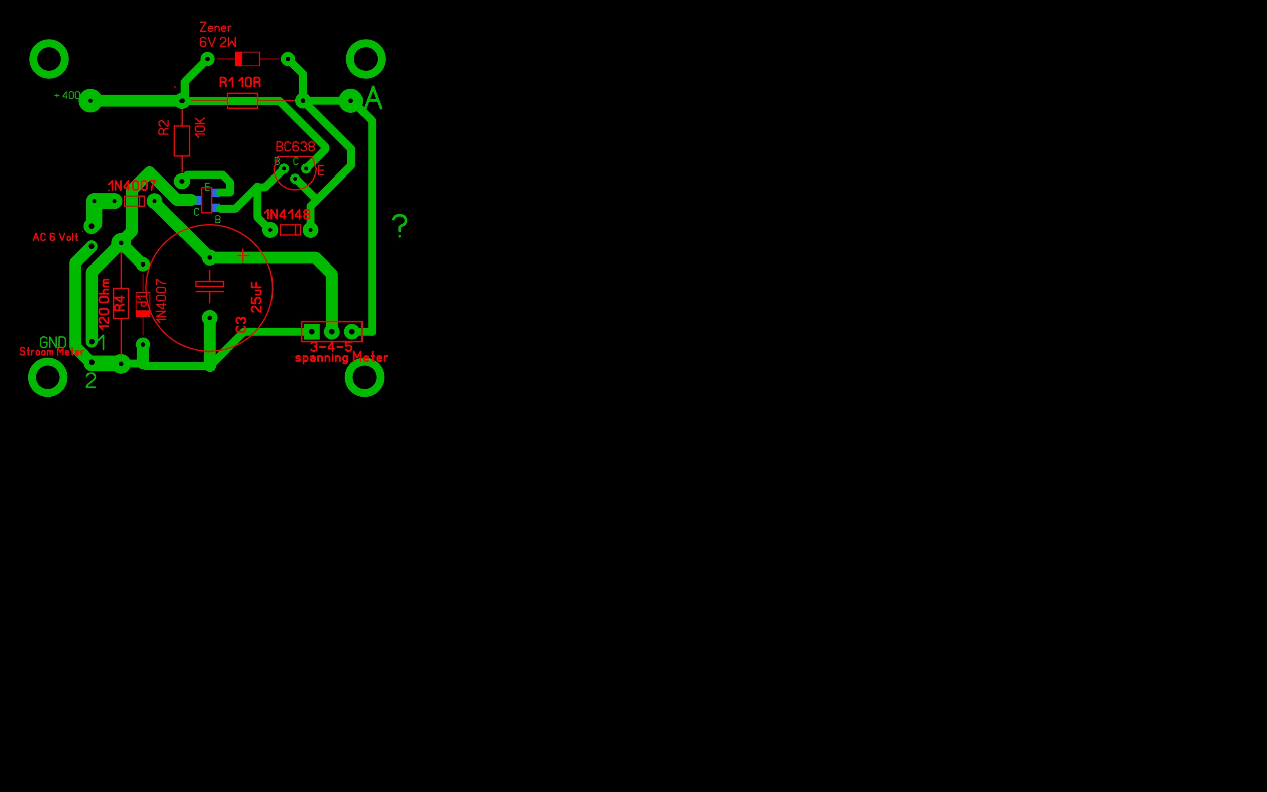

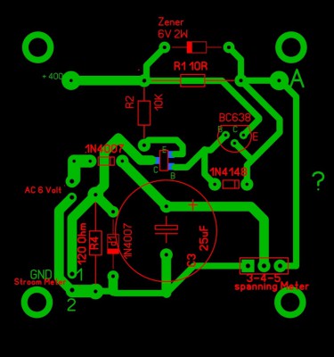

Re: KT88 testen
Nou ook mijn Klieder print
als het klopt hang ik de vlag uit
ik heb die SOT23 erin gezet Maar ik twijfel of het goed zit
het is nu vanonder boven gespiegeld :sure: 8-[
maar ik zie het maar als een oefening les Sprint Layout

Re: KT88 testen
Bericht door Willy_61 »
als oefening is het altijd goed maar voor de rest is het afwachten wat het uiteindelijke schema wordt. Ik vermoed dat het er helemaal anders gaat uitzien ;-)
Vraagje: zou een BSV17 een waardige equivalent kunnen zijn voor de BC638, die heb ik liggen en zou ik Bert ev. kunnen bezorgen.
Re: KT88 testen
Dat is Super
Heb het ontwerp even wat kleiner geknipt
Re: KT88 testen
Zal dan wat anders moeten worden :( .Maar weer iets bijgeleerd :D .
Het stroomverschil is te groot.De FMM begint met minder dan 400mV oplopend naar 450mV voor Vbe, maar de BC138 bij kleine stroom iets onder 500mV en bij 250mA naar meer dan 800mV, scheelt een slok op een borrel :o
Daar gaat de vuistregel, Vbe= ~0,6V , enkel bruikbaar bij niet teveel stroom.Wist ik eigenlijk wel :sure: maar 250mA leek niet veel.Maar in verhouding tot 0,5mA wel :x
Moet dan maar iets worden als waar Pjotr mee aankwam, maar met handelbare onderdelen.
Steeds minder simpel :cry: :lol: dus Bert, die printontwerpjes zijn enkel goed als oefening :shock:

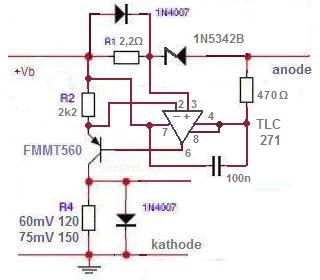

@Bert,
Voor de -Vg1 hoef je geen stroom te meten en de spanning kun je bij het instelknop schrijven.
Stroom van 't schermrooster geeft weer dezelfde moeilijkheden als voor de anode, of je meet de kathodestroom en noteert het verschil = Ig2.
Om dat ik 't niet laten kan :sure: , versie P(lagiaat) of toch bijna :lol:
Zag ondertussen ook de R2 in Pjotr's schema is een faktor 10 te klein :o
Hier dan zonder OMO (behalve de transistor),
De zener is 6,8V 5W.
