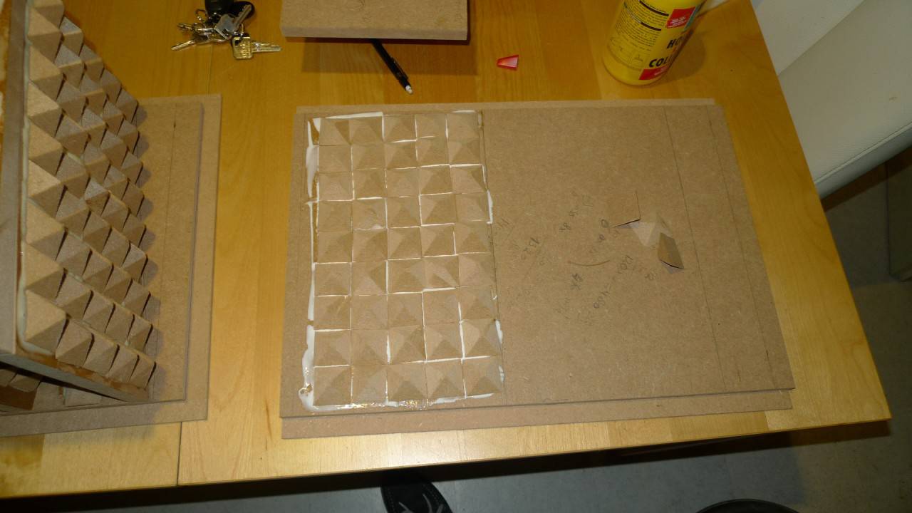

Deze maak je in een poep en een zucht van MDF
Waar haal je die "MDF pyramide's " dan vandaan ?

Het is wel geen MDF ...

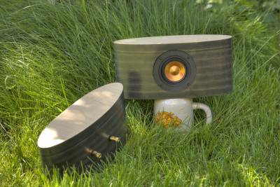

Zag vorige week een speaker waar een ellips was gebruikt voor de behuizing.
Lijkt me hier ook een prima oplossing.

Dat waren deze.
http://www.aequoaudio.com/
Lijkt me voor jou systeem een mooie behuizing.

De luidsprekers klonken in ieder geval wel goed, samen met de opzet van de materialen waaruit de behuizing bestond, (wat we niet hebben kunnen controleren, maar wel de informatie over kregen) was het een goed, zeg maar best klinkende opzet. :sure:
En een hele mooie afwerking. :kwijl:

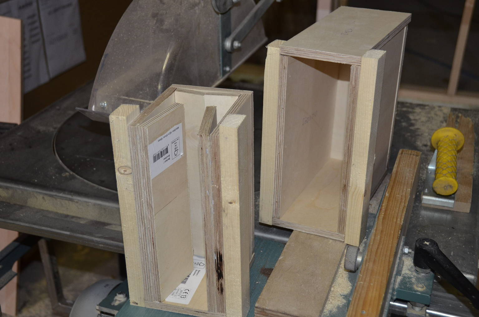

Testkastjes zitten in elkaar, nog even de schuine schotjes erin kitten en testbafle maken.

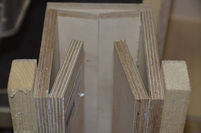

Schotjes erin gekit.

Ik vraag me af of je niet een beetje tijd aan het verspillen bent door een testkastje te maken voor een unit die je niet gaat gebruiken, elke driver is anders, dus mogelijke conclusies uit deze testen kan je toch niet 1:1 overnemen voor de grote AMT's...? Of zie ik dat helemaal fout?
Berichten: 28479
Re: Ultrazooom 3.0 aka De Punt
Het gaat om het uittesten van een aantal theorie-en. De Ticc is akoestisch open voor gereflecteerd geluid aan de achterzijde, de Neo8 ook. Voor hogere frequenties kun je dat probleemloos dempen met dempingsmateriaal. Maar dat doet niet zoveel in het laagmid ( vergeet niet dat ik vanaf 300Hz werk).
