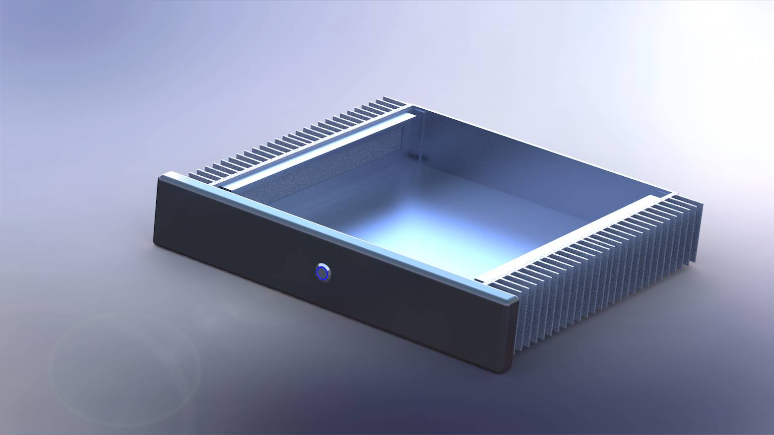

Inderdaad een heel mooi kastje. De heatsink zit maar aan één kant dus je moet de versterker printen naast elkaar monteren. Zal wel lukken denk ik.

Dat is qua layout juist wel gunstig. Past net, al komen de printen dan wel dicht op elkaar. Boven elkaar dan maar? :D Qua koeling lijkt het mij wel goed zitten en 2x 100VA/120VA trafo's moeten ook wel gaan passen.

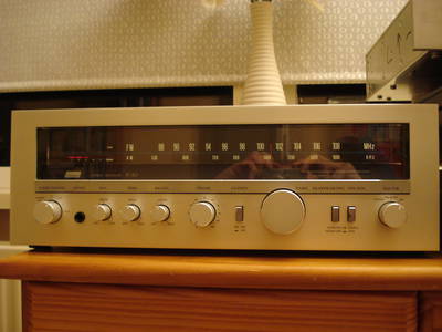

Deze oude dame krijgt een nieuw leven als verpakking van een composite versterker. :D
Re: Composite versterker "De brainstorm"
Vind ik eigenlijk best wel zonde...
Leuk, probeer je de tuner wel intact te houden :mrgreen:

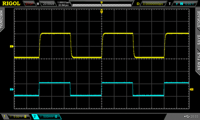

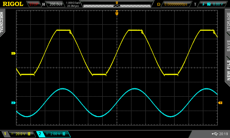

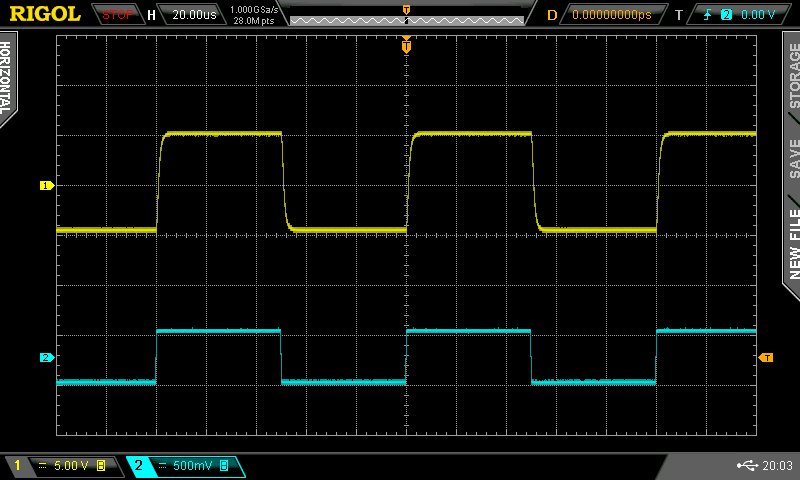

Nu nog zien wat er met plotse sprongen gebeurt (blokgolf ?), frequentieverloop zal wel snor zitten (ook in het laag met die dikke ingangs-C )
Alstublieft, 10kHz blok:
En hier het clipgedrag:
Zit een hele kleine oscillatie in. Dit is het gevolg van het feit dat het GBP instort van de LM3886 bij clippen als e.e.a. intern in de verzadiging gaat. Is een beetje inherent. Is wel wat aan te doen maar dat gaat dan ten koste van hele lage vervorming. Laat het maar even zo, normaliter heb je er niet mee te maken, het is geen gitaarversterker constant in overdrive :D

Valt mee hoor Ray, deze Sansui R30 was niet veel soeps, ondanks de fraaie behuizing.
Ik doe mijn best George, maar ik vrees het ergste, FM gaat er sowieso over een paar jaar uit.
Berichten: 36746
Dat is wel weer een forse kast zeg :shock: Ga je een multi-channel versie maken?
